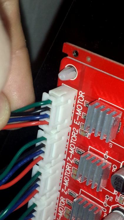

thebaldus Posté(e) Aout 13, 2018 Partager Posté(e) Aout 13, 2018 (modifié) Je profite d'avoir été confronté au même problème pour poster une petite photo du faisceau correctement monté côté moteurs. Avec l'ordre suivant, rouge / vert / bleu / noir, les moteurs des axes X, Y et les deux Z tournent dans le bon sens lors de la fonction autohome. Modifié (le) Aout 13, 2018 par thebaldus Lien vers le commentaire Partager sur d’autres sites More sharing options...

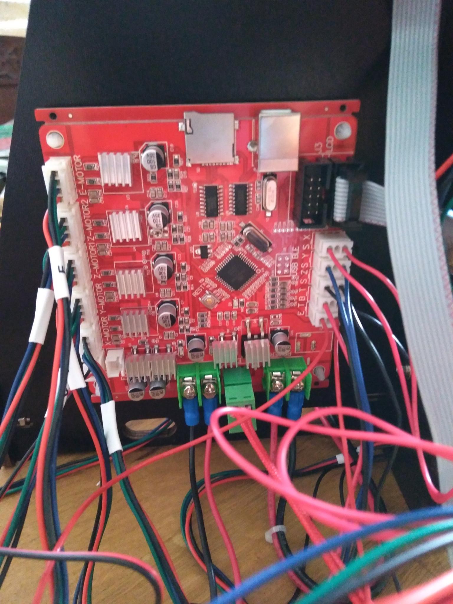

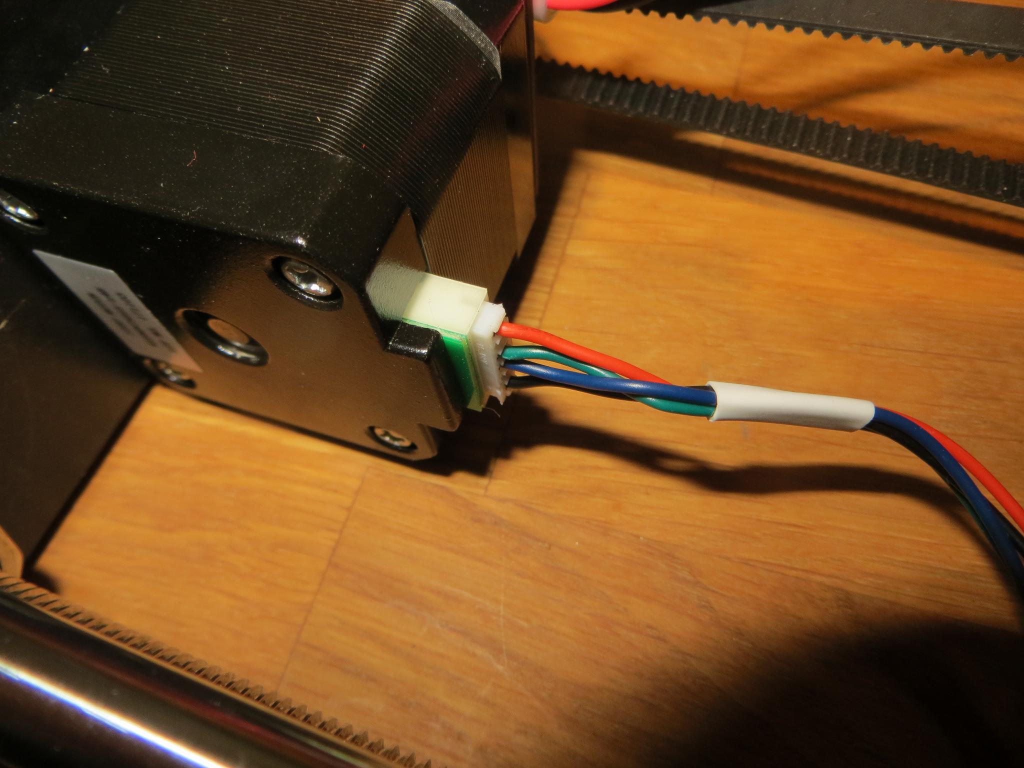

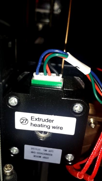

Invité Posté(e) Aout 15, 2018 Partager Posté(e) Aout 15, 2018 Voici des photos des branchements de mon coté, sur les moteur les fils sans dans l'ordre d'origine, j'ai modifier uniquement les prise se branchant sur la carte de contrôle : Coté moteur : Et coté carte de contrôle : L'ordre est différent des fils de thebaldus mais fonctionne également, le tout est que votre config ressemble soit à celle de thebaldus, soit à la mienne Lien vers le commentaire Partager sur d’autres sites More sharing options...
