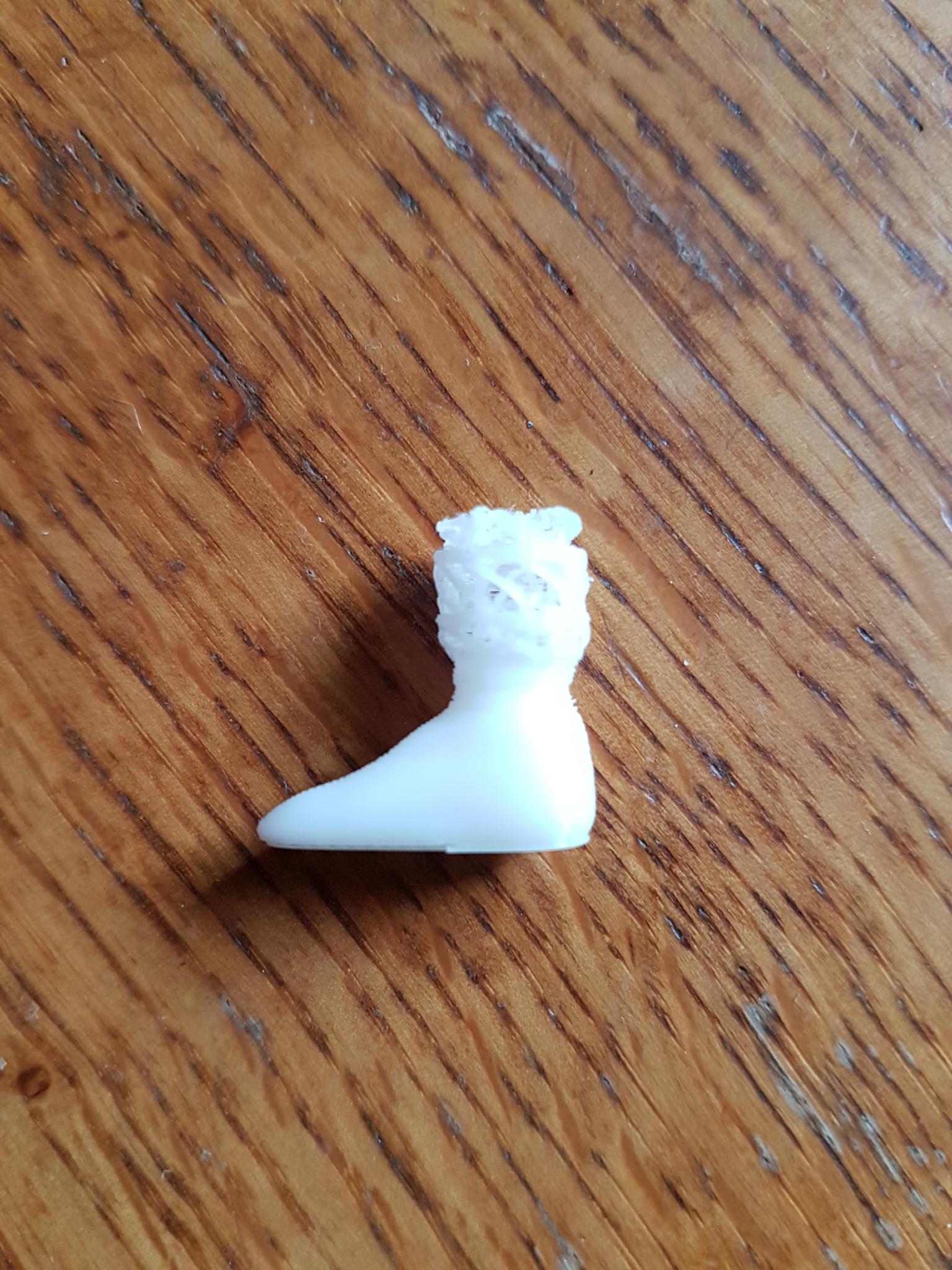

Rémycf Posté(e) Juillet 23, 2018 Partager Posté(e) Juillet 23, 2018 Bonjour, Je suis novice dans l'impression 3D, j'ai alors acheté une dagoma neva magis pour sa simplicité, je l'ai depuis une semaine mais malheureusement j'ai déjà quelques problèmes. Il arrive souvent que le dépôt de filament ne soit pas régulier et finalement l'impression s’arrête (voir photo). J'ai quasiment tous essayé (déboucher la buse, nettoyer l'extrudeur, recalibrer). Auriez vous une idée de ce qu'il ne va pas ? Ps : j'utilise un filament pla chromatik de chez grossiste 3d et cura by dagoma Merci beaucoup d'avance :) Lien vers le commentaire Partager sur d’autres sites More sharing options...

Zetif Posté(e) Juillet 24, 2018 Partager Posté(e) Juillet 24, 2018 @Rémycf, ton problème ressemble à un bras d'extrudeur défectueux. Ce problème est arrivé à plusieurs membres de ce forum dont moi même (regarde mes précédents messages) Demande à Dagoma de t'en renvoyer un. En espérant que ça te solutionne ton problème. Lien vers le commentaire Partager sur d’autres sites More sharing options...
Rémycf Posté(e) Juillet 24, 2018 Auteur Partager Posté(e) Juillet 24, 2018 Merci beaucoup pour la visibilité et merci @Zetif pour ton aide. Suite à ma dernière impression mon imprimante ne bouge plus et une erreur temps min est présente sur la carte sd je pense renvoyer ma neva chez dagoma j'en profiterai pour leur demander d'examiner mon extrudeur. Merci pour tout Lien vers le commentaire Partager sur d’autres sites More sharing options...
