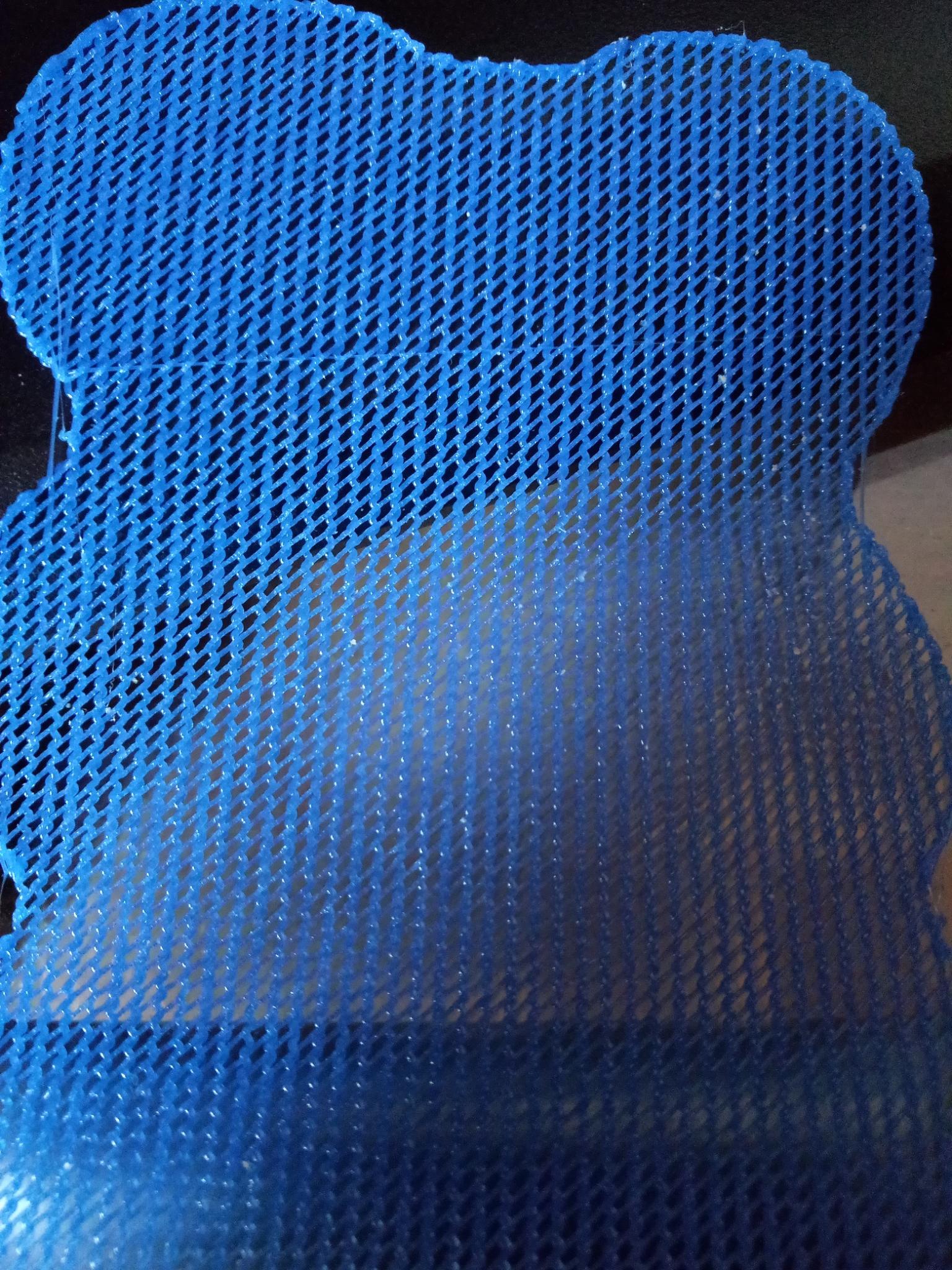

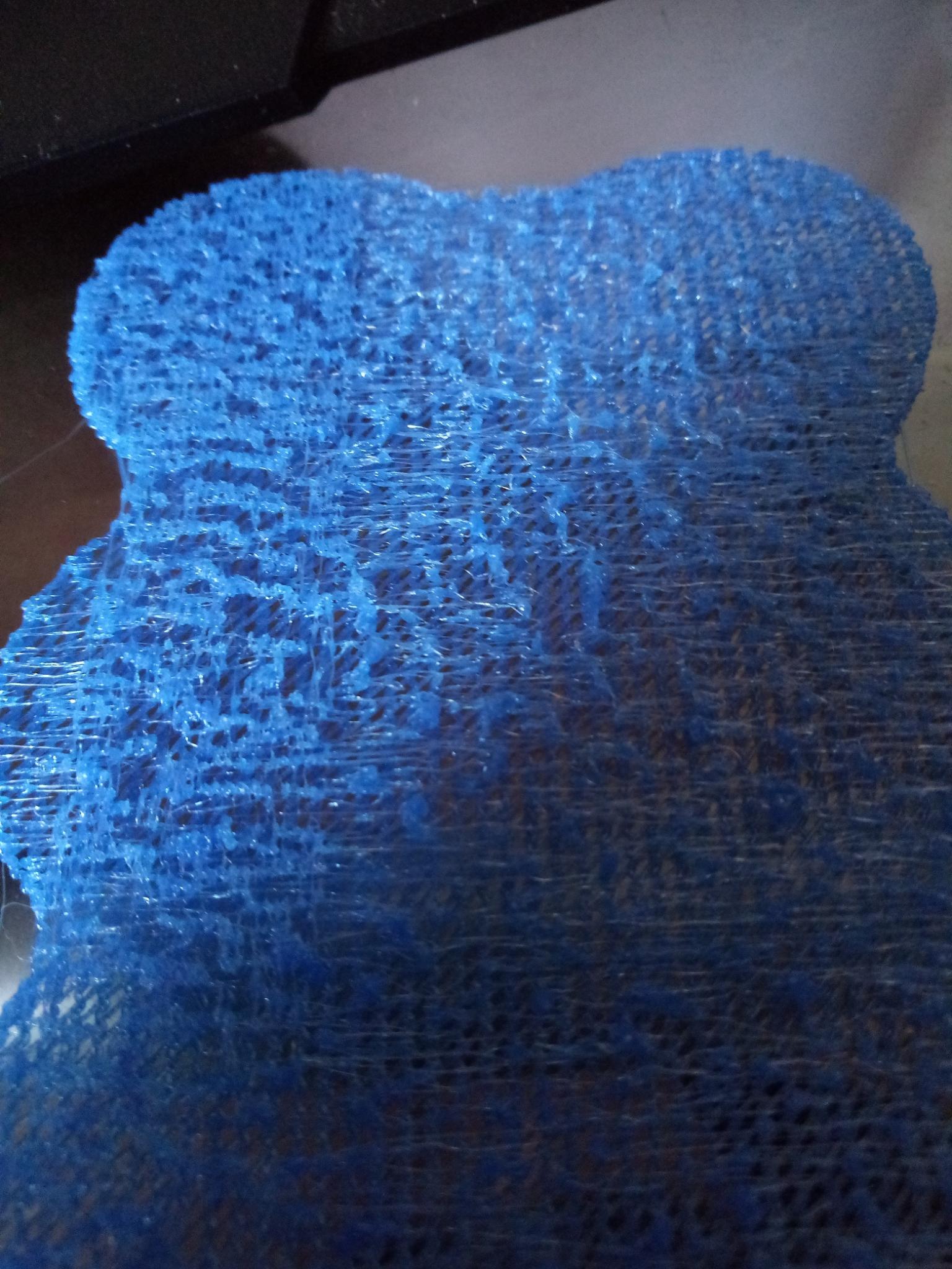

eric10260 Posté(e) Juillet 24, 2018 Partager Posté(e) Juillet 24, 2018 hello la compagnie je galère un peu avec du PLU, la dernière fois je n'ai pas eu cette bizarerrie j'essaie d'imprimer une pièce avec un raft dessous, les deux premières couches sont nickel, et la 3 ème et 4ème sont bien dégueu....... j'ai relancé l'impression bis répétita la je viens de lancer sans le raft, je verrais bien...... si quelqu'un avait la moindre idée de ma galère je suis preneur mes paramètres : buse 0.4 fil 1.75 type de filament SUNLU TPU bleu vitesse 40 mm/s température 230 buse et 50 bed couche 0.1 mm infill à 0 j'ai mis deux photos pour montrer mon soucis ce matien j'ai fait une pièce en pla avec un raft, et je n'ai pas eu ce souci Lien vers le commentaire Partager sur d’autres sites More sharing options...

eric10260 Posté(e) Juillet 25, 2018 Auteur Partager Posté(e) Juillet 25, 2018 je viens de reinstaller cura sans rien modifier, juste les paramètres de base, j'ai choisi "TPU" de chez ZYYX donc buse à 230 et plateau à 0, en paf rebelote le même soucis, comme si le z ne montais pas entre la seconde et troisième couche, idem pour la 4ème, j'ai contrlé le gcode et effectivement la le z monte de 0.15 pour les deux première et de 0.10 pour les deux suivante et c'est là qu'il "gratte" la couche...... ce que ne comprend pas c'est qu'il (la buse) ne me fait pas ce délire quand ça imprime la pièce à proprement parler et je n'ai pas ce soucis avec d'autres matière comme le PLA ou l'ABS, j'ai du WOOD mais ne l'ai pas encore ouvert Je vais voir à modifier la vitesse XY de ces deux couches, je pense que mon problème vient juste d'un réglage la dedans, là par défaut il est de 30mm/s (couches 3 et 4) et 22.5 pour la base (couches 1 et 2), je vais donc le ramener à 22.5 pour voir Lien vers le commentaire Partager sur d’autres sites More sharing options...
eric10260 Posté(e) Juillet 25, 2018 Auteur Partager Posté(e) Juillet 25, 2018 Il y a 22 heures, Guillaume3D a dit : Moi les "granulé" ça me le fesait quand je n'avait plus de filament ou que la buse était bouchée. ou aussi avec du TPU, de la tension du fil, je suis obligé de dérouler ma bobine pour éviter cet effet, dès que la bobine est en "tension" j'ai des défaut d'aspérité, en plus de mon soucis de raft, c'est limite décourageant, dans l'immédiat la bobine est remisée dans sa boite, je vais faire avec du PLA tant pis Lien vers le commentaire Partager sur d’autres sites More sharing options...
