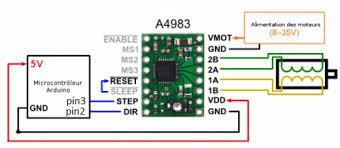

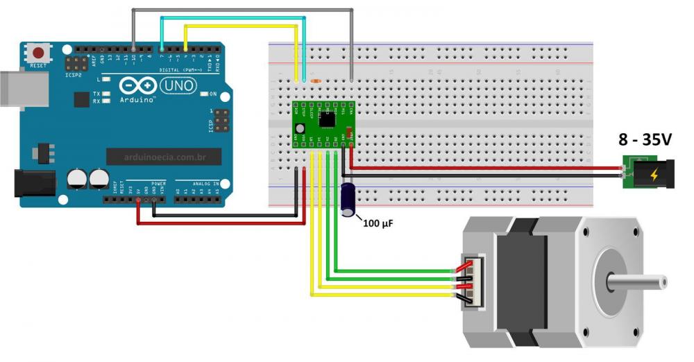

Guyfr Posté(e) Juillet 24, 2018 Partager Posté(e) Juillet 24, 2018 Bonjour à tous, Je me monte une graveuse laser avec la méthode Commentfairee : Le problème: les moteurs pas à pas me font un petit pas voir peut être 1/4 de pas puis plus rien mise à par que les moteurs deviennent brûlants. Le matériel : une CNC ardouino, 3 A4988, 2 moteurs de lecteur CD, un laser bleu, une alim 12 v d'ordinateur, windows 10, GRBL, du thé et des clopes! comment ça se passe: au lancement du programme de gravage j'entends un siffflement venant de l'électronique, les moteur font 1 clac chacun et ça chauffe, le programme semble se dérouler normalement ( la petite croix bleue se déplace) Est le branchement des moteurs ? où les A4988 qui sont nases? Merci de votre aide ! Lien vers le commentaire Partager sur d’autres sites More sharing options...
biostrike Posté(e) Juillet 24, 2018 Partager Posté(e) Juillet 24, 2018 (modifié) Certainement un problème du branchement. Il faut trouver les fils paires du moteur. Une paire par sens du moteur. Avec un multimètre on doit avoir continuité entre fils de la même paire (1A/1B et 2A/2B). Modifié (le) Juillet 24, 2018 par biostrike Lien vers le commentaire Partager sur d’autres sites More sharing options...
Guyfr Posté(e) Juillet 24, 2018 Auteur Partager Posté(e) Juillet 24, 2018 Merci, Biostrike, mes paires sont bien déterminées, peut être ai-je inversé 1A et 1B ou 2A et 2B je ferais des test demain. Je te tiens au "courant" ! Je viens de tomber sur ce schéma, on voit bien une paire fils jaune et une autres fils vert, je remarque qu'au cul du moteur des fils de couleur du haut vers le bas "rouge noir rouge noir" et moi j'ai fais "rouge noir noir rouge" le ick doit être là. Lien vers le commentaire Partager sur d’autres sites More sharing options...
gisclace Posté(e) Juillet 25, 2018 Partager Posté(e) Juillet 25, 2018 Bonjour, Perso je ne me fierais pas trop à la couleur des fils. Petit tips pour connaitre les paires, tu prends deux fils au hasard tu mets en contact les bouts (moi je les pince avec le doigt), si tu arrives à tourner facilement la tige du moteur, ce n'est pas une paire, alors tu prends un autre fils et c'est une paire. 1 Lien vers le commentaire Partager sur d’autres sites More sharing options...
biostrike Posté(e) Juillet 25, 2018 Partager Posté(e) Juillet 25, 2018 +1 Oui, les couleurs des fils c'est bidons. Seul un test permet de déterminer les paires. 1 Lien vers le commentaire Partager sur d’autres sites More sharing options...
Guyfr Posté(e) Juillet 25, 2018 Auteur Partager Posté(e) Juillet 25, 2018 Ok, mes paires sont maintenant bien déterminées, leurs emplacement doit avoir une importance sur la CNC, si par rapport au schéma de Biostrike je mets le 2B à la place du 2A, cela devrait il marcher quand même ? Car j'ai toujours les mêmes symptômes Lien vers le commentaire Partager sur d’autres sites More sharing options...
