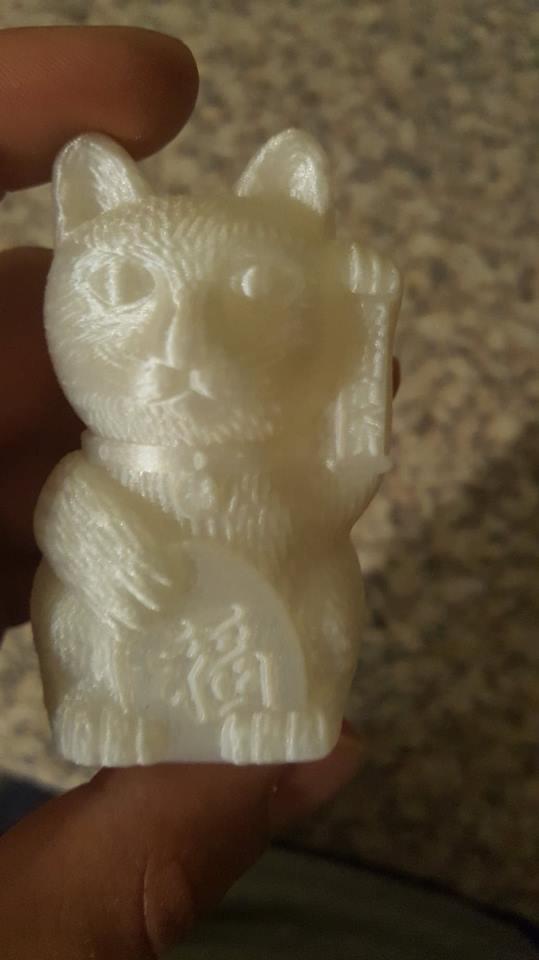

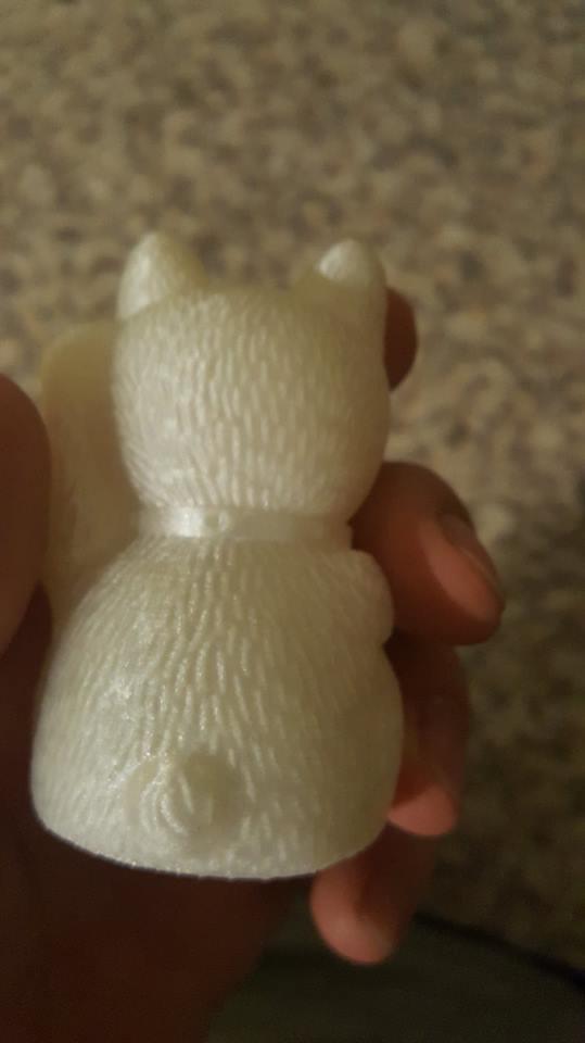

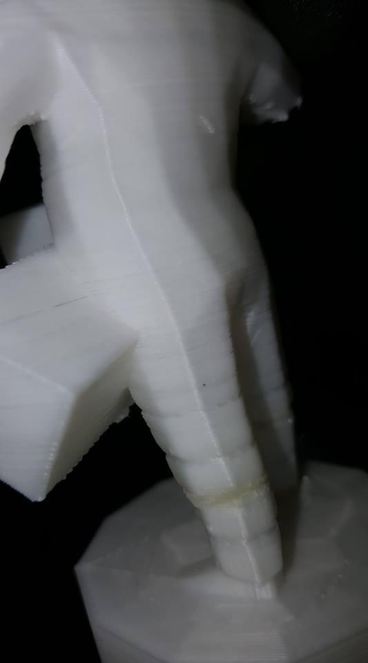

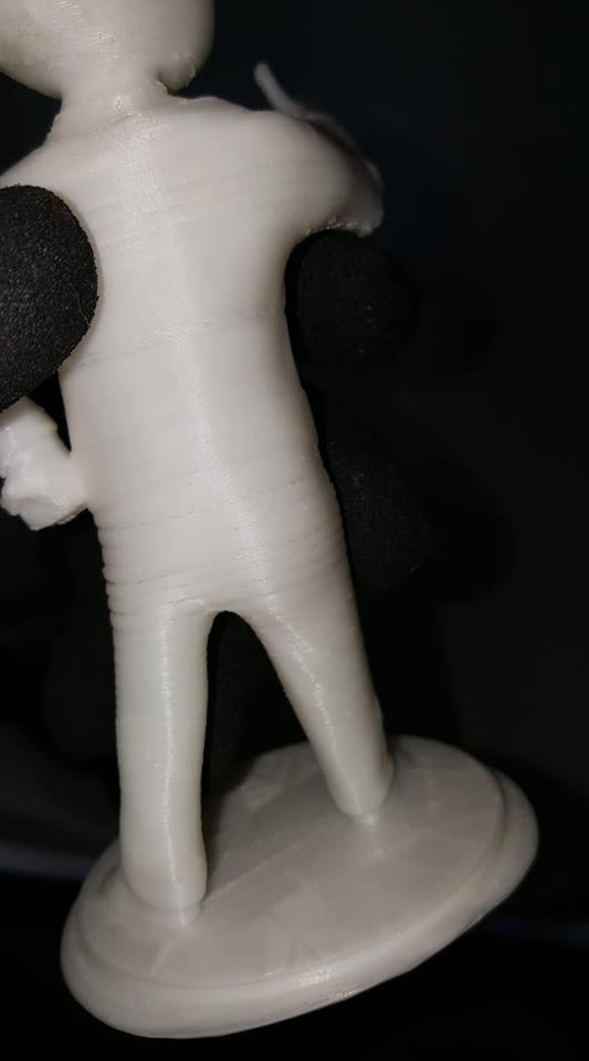

bougou57 Posté(e) Juillet 24, 2018 Partager Posté(e) Juillet 24, 2018 Bonjour, Je possède une CR10 depuis peu de temps, j'ai réalisé quelque print sans échec ni défault ( le chat dans la carte sd ) . Depuis j'imprime quelque objetS, je rencontra a chaque fois le même soucis et exactement au même niveau . (voir les images ) J'ai déjà fait plusieurs manipulation : - démontage de la tige axes Z plus nettoyage - Serrage de tout les axes - Changement d'épaisseur dans CURA 0.2 à 0.1 - différents ajustement de plateau Lien vers le commentaire Partager sur d’autres sites More sharing options...
Bosco2509 Posté(e) Juillet 24, 2018 Partager Posté(e) Juillet 24, 2018 (modifié) Bonjour et bienvenue sur le forum. Pour commencer : Tu pourrais nous donner quelques détails supplémentaires ? Quel est le filament utilisé ? Celui fourni avec l'imprimante ? Quels sont les paramètres de profil utilisés ? Etc... Bon... ces questions posés, je tiens à préciser que : Ces défauts d'impression apparaîssent après un démontage et entretien. Alors mes questions : Qu'est-ce que tu as touché, réglé, exactement ? Les visses trapézoidales sont-elles bien parallèles (en verticale) ? L'axe X monte-t-il sans soucis ? (modif... je me suis trompé) NB : Je dit cela à chacun : Pour voir des défauts sur une impression, le blanc... c'est pas idéal ! Je m'écarquille les yeux à voir précisémment les défauts et à chercher la cause. Cependant, je te remercie d'avoir pris la photo sans "sur-exposition" ou "lumière", c'est déjà plus appréciable comme cela. Modifié (le) Juillet 24, 2018 par Bosco2509 Lien vers le commentaire Partager sur d’autres sites More sharing options...
fran6p Posté(e) Juillet 24, 2018 Partager Posté(e) Juillet 24, 2018 (modifié) il y a 58 minutes, Bosco2509 a dit : Les visses trapézoidales sont-elles bien parallèles (en verticale) ? Bonjour, Dans son profil, il indique une CR10 (pas S) donc une seule tige trapézoïdale. Revoir le serrage de l'excentrique du galet côté droit qui est peut être trop ou pas assez serré (relire la section 2 de ce manuel ). Sur les photos, même si les défauts apparaissent sur la hauteur, ce n'est pas forcément cet axe qui a un problème (n'est-ce pas Houston! ). D’accord avec toi Bosco, le blanc pour détecter les défauts c'est pas le top. On dirait le filament livré avec la machine (ma bobine est encore sous cellophane et je pense qu'elle va y rester un bon moment ). Dans un premier temps, il n'est pas utile de passer à une hauteur de couche de 0,1mm sauf à vouloir augmenter les temps d'impression. Comme l'a dit Bosco, vérifie ton axe Z qui pour fonctionner correctement doit être vertical du bas (moteur) jusqu'au haut en passant par la noix en laiton qui ne doit surtout pas être serrée complètement. Quelques posts dans ce forum ont déjà abordé le sujet avec des propositions de solutions ou au moins les choses essentielles à vérifier. Je rajoute que ça pourrait aussi être un problème de sur-extrusion. As-tu procédé au calibrage de ton extrudeur? Ton filament fait-il toujours 1,75mm? A quelle température extrudes-tu? As-tu fait une tour de température pour connaître la plage des températures utilisables avec ce filament sur ta machine? Modifié (le) Juillet 24, 2018 par fran6p complément après réflexion Lien vers le commentaire Partager sur d’autres sites More sharing options...

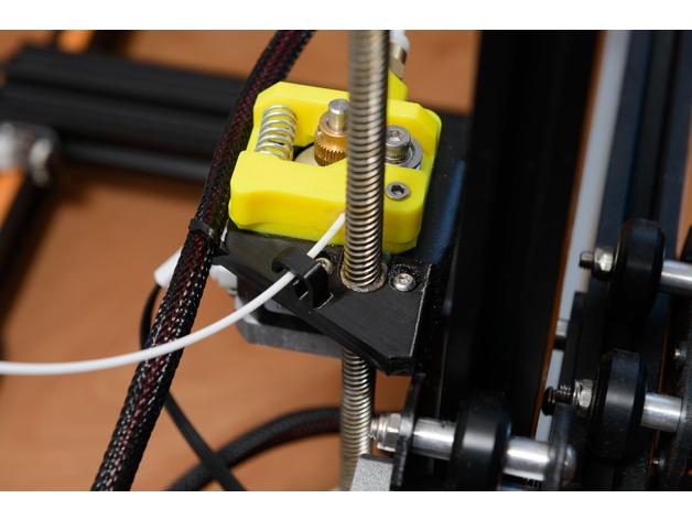

bougou57 Posté(e) Juillet 24, 2018 Auteur Partager Posté(e) Juillet 24, 2018 Je vais essayé de répondre du coup a toute les questions : -Le finalement différent filament : ICE FILAMENTS ICEFIL1PLA009 PLA Filament, 1.75 mm, 0.75 kg, Romantic Red Geeetech® 3D Filament Pla, 3D PLA Filament 1,75 mm 1 kg, High Quality Reliable 3D Impression Filament for 3D Printer, Color : White SUNLU Wood Filament - 1.75 mm 3D Printer Filament,1kg Spool (2.2 lbs), Dimensional Accuracy +/- 0.02 mm Sweet Smell 3D Printing Filament, Wood 3D Print PrimaValue™ Filament PLA - 1.75mm - 1 kg bobine - Noir Les erreurs sont les même à chaque fois Pour la tour de température non je ne connaissais pas, je vais donc voir ( mais vue les choses dont j'ai pu tester je ne pense pas que cela peut être ça ) Le blanc est celui de geeetech . Température 203 °C -La première fois que j'ai eu les erreurs c'est quand j'ai mis en place le guide câble bobine https://www.thingiverse.com/thing:2186253 J'avais du coup touché au 2 vises qui font le lien entre l'axe X et Z ( voir SECONDE photo ) . J'ai eu beau serrer ou desserrer les vises comme je voulais toujours la même erreur . J'ai endommager la vise ? ou la tige fileté ? - Mon axe X et parfaitement horizontale -J'ai pas d'erreur dans la monté et la descente de l'axe Z -Je vais effectuer un dernier test imprimer le cat de base Voici le premier print avant tout les soucis ( voir premiere et derniere photo ) Lien vers le commentaire Partager sur d’autres sites More sharing options...
