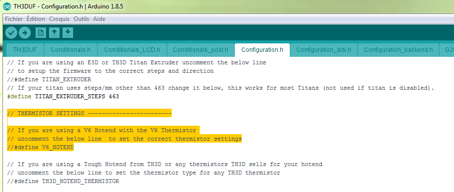

Bosco2509 Posté(e) Juillet 27, 2018 Partager Posté(e) Juillet 27, 2018 (modifié) Bonjour à tous et à toutes ! Il faut bien que je pose une petite question de temps en temps... histoire d'apprendre. Pour ceux qui ne suive pas mes petites améliorations : J'ai commandé la tête E3DV6 Full Metal, elle me sera livré, si tout va bien dans la semaine (Quoi ?! Elle est parti pour la France par avion depuis 48h ?!) Et... avant de la déballer et de l'installer... je voudrais en savoir d'avantage, histoire de prévenir plutôt que guérir. Donc hormis l'installation dite "matérielle et technique", il y a-t-il des modifications à apporter au Sofware... ou plutôt au Firmware ? Car en flashant la dernière fois sur Arduino, j'ai entre-aperçu qu'on pouvait spécifier qu'elle tête était installé sur l'imprimante (il me semble), en preuve cette capture d'écran (c'est mieux que de longue description) : Dois-je effectuer une modification au firmware ? Si oui... laquelle choisir ? Voilà... j'attend de lire vos réponses. Edit : En attendant, petit vidéo de tutoriel de montage : Modifié (le) Juillet 27, 2018 par Bosco2509 Lien vers le commentaire Partager sur d’autres sites More sharing options...

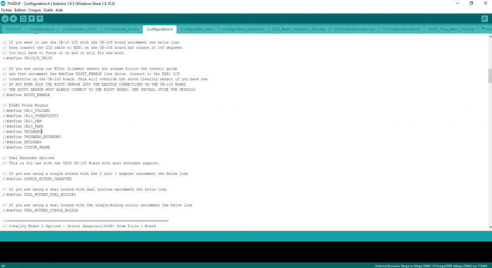

As3uS Posté(e) Juillet 27, 2018 Partager Posté(e) Juillet 27, 2018 (modifié) Salut, oui il faudra que dans ton fichier configuration.h: - Définir quel est le modele de thermistance, chez 3ED c'est souvent une Epcos 100K ou du Semitec 104GT (à toi de te renseigner) - Refaire un PID avec Pronterface lancer cette commande M303 E0 S200 C8 et reporter les valeurs Kp Ki Kd dans le fichier pour que ta chauffe soit stable et rapide. Si tu as d'autres question n’hésites pas, par contre attention c'est par sur que ca soit de l'original e3D vu le prix. J'ai fais l'expérience, je l'ai vite dégagé et j'ai acheté une originale directement chez E3D. Modifié (le) Juillet 27, 2018 par As3uS Lien vers le commentaire Partager sur d’autres sites More sharing options...
fran6p Posté(e) Juillet 27, 2018 Partager Posté(e) Juillet 27, 2018 Salut @Bosco2509 Comme la thermistance n'est sans doute pas tout à fait la même que celle des têtes CR10, peut-être faudra-t'il indiquer (si tu la connais et qu'elle est indiquée / précisée avec un document annexe dont je doute fortement qu'il soit livré avec) quel type c'est. Ensuite il faudra sans doute effectuer un réglage du PID; Lien vers le commentaire Partager sur d’autres sites More sharing options...

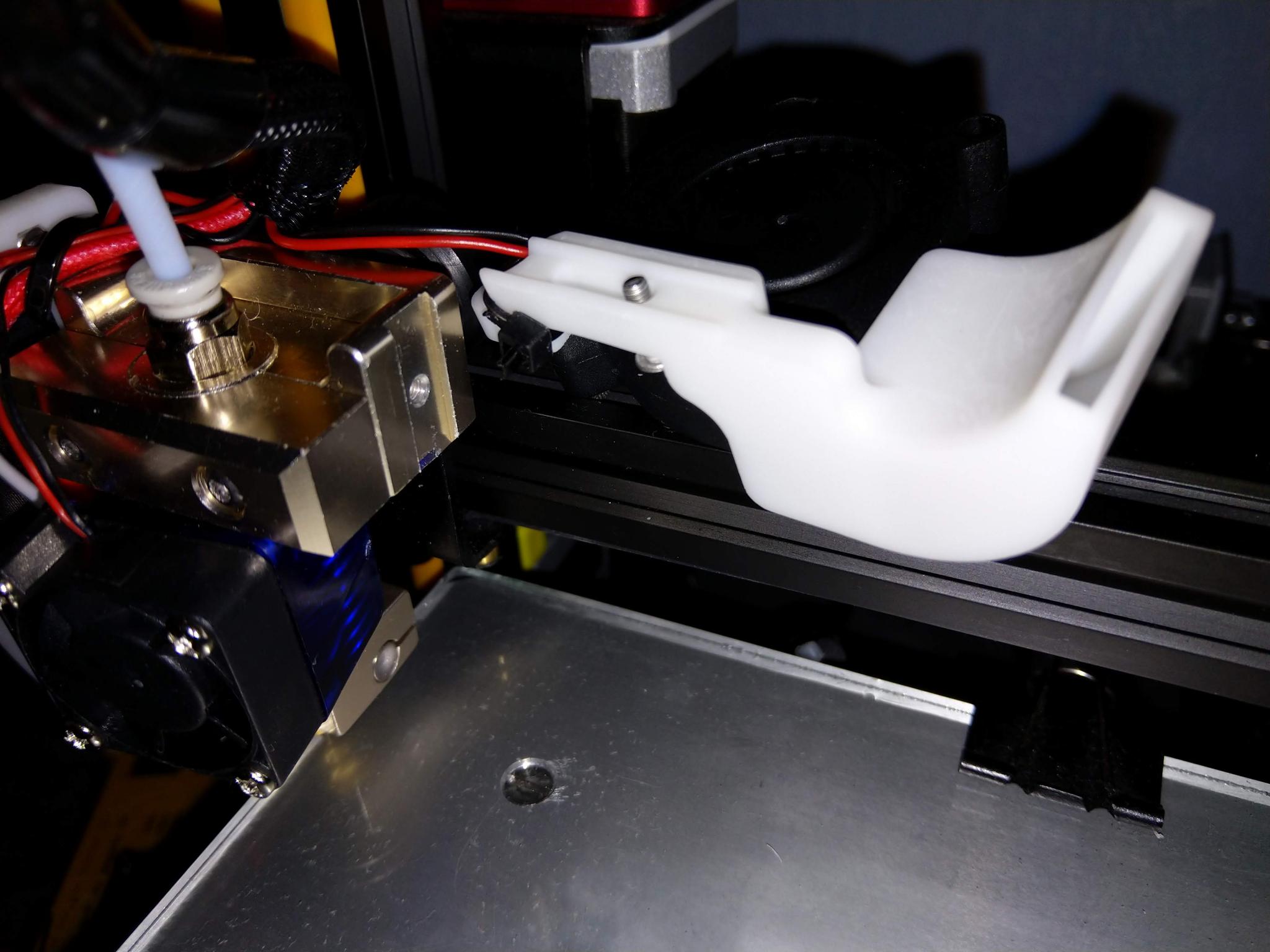

Bosco2509 Posté(e) Aout 6, 2018 Auteur Partager Posté(e) Aout 6, 2018 (modifié) Petit UP ! Bon... je l'ai reçu... il y a quelques jours déjà. Vu que je devais récupérer ma caméra, durant le week-end d'après, j'ai attendu pour faire la vidéo. Et après... quand on a la poisse, c'est pas à moitié... j'ai pas arrêté de rencontrer des problèmes "techniques" pour réussir à faire la vidéo. Je vous ferai grâce des détails. Donc pour commencer, petite vidéo de déballage (Unboxing) : Ensuite... je suis passé à l'étape du montage. Là rien à signaler... tout c'est bien passer. C'est après que cela s'est compliqué. Quand j'ai voulu insérer le filament, celui-ci bloquait... à l'entrée de la nouvelle tête, au niveau du raccord, et n'arrivait pas à descendre plus loin. Et c'est en tentant de retirer le tube PTFE, que j'ai compris que j'avais un problème : Impossible de retirer le tube PTFE. J'ai essayé de plusieurs manière (à chaud, à froid, avec une pince, etc...), il n'a rien voulu savoir. Rien ne me résiste longtemps, j'ai pris le taureau par les cornes, ou plus exactement le PTFE en grippe et j'ai laissé appliqué sur le tube PTFE et le raccord supérieur de la tête, du dégrippant. Et après 30 minutes où j'ai laissé agir le dégrippant... le tube a fini par glisser naturellement. Et voilà le problème (quelques photos valent plus que de long discours) : Comme vous pouvez le voir, le tube était âbimé. Il était écrasé sur 1mm de manière circulaire tout autour du tube. Une partie de la section âbimé, est coupé. J'ai coupé la partie âbimé. J'ai aussi coupé la partie, que j'ai âbimé en utilisant la pince (à l'autre extrémité) Cela étant dit... le tube PTFE fourni est de bonne longueur. Plus long que celui qui se trouvait sur ma CR-10 (de plus de 10cm). Bon... j'ai pas encore eût le temps de tester... et de toute façon, j'attend d'avoir reçu ma bobine de PTFE pour faire le test. En PLA, cette nouvelle tête, ne changera pas grand chose (à ce que j'ai lu sur Facedebouc). J'aurais très bien pût changer le tube... étant donné, qu'en plus, j'en ai 3 de rechanges désormais (en comptant celui fourni d'origine avec ma CR-10). Modifié (le) Aout 6, 2018 par Bosco2509 Lien vers le commentaire Partager sur d’autres sites More sharing options...

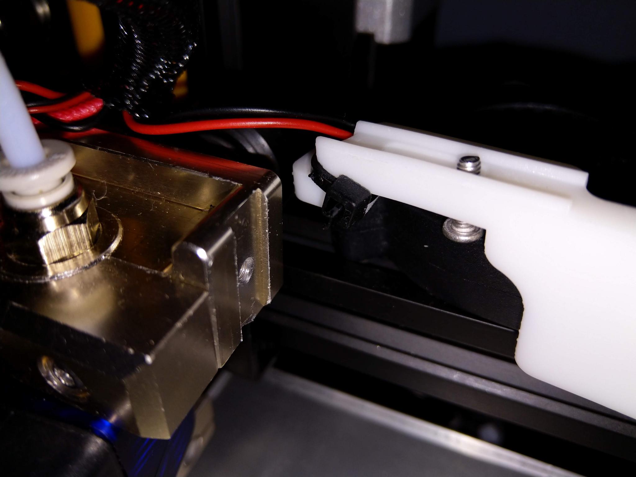

Kyõsuke Posté(e) Aout 7, 2018 Partager Posté(e) Aout 7, 2018 Salut, si tu démonte, tu pourrais prendre qq photo si c'est possible plz ? pour voir comment est fixé la partie plastique, ou sont positionné les trous. merci. Lien vers le commentaire Partager sur d’autres sites More sharing options...
Bosco2509 Posté(e) Aout 7, 2018 Auteur Partager Posté(e) Aout 7, 2018 il y a 13 minutes, Kyõsuke a dit : Salut, si tu démonte, tu pourrais prendre qq photo si c'est possible plz ? pour voir comment est fixé la partie plastique, ou sont positionné les trous. merci. Cela dépend... tu cherche a voir quoi exactement ? La vidéo de montage montre l'emplacement déjà de toutes les visses. Là je viens de la monter, j'ai réglé la hauteur des fans, j'ai fait la mise à niveau du Bed... Il y a peu de chance que je redémonte de si tôt. Si tu veut voir quelque chose, il faut que je sache ce que tu veut voir exactement. Lien vers le commentaire Partager sur d’autres sites More sharing options...
Kyõsuke Posté(e) Aout 7, 2018 Partager Posté(e) Aout 7, 2018 Ok, je voulais voir comment sont montés les fan duct sur la pièce. La pièce métal c'est celle la en dehors de la couleur ? https://fr.aliexpress.com/item/Funssor-CR-10-aluminium-modulaire-V6-montage-Volcan-evo-Tornado-Creality-cr-10-all-metal-v6/32892526069.html?spm=a2g0w.search0204.3.120.5844171acvN25F&ws_ab_test=searchweb0_0%2Csearchweb201602_4_10152_10151_10065_10344_10068_10342_10343_10340_10341_10696_310_10084_5723616_10083_10618_10304_10307_10820_10821_10302_5011415_10843_10059_5011315_100031_10103_10624_10623_10622_10621_10620_526%2Csearchweb201603_45%2CppcSwitch_7_ppcChannel&algo_expid=09149e12-f02d-42b5-b681-1c9e063c4901-19&algo_pvid=09149e12-f02d-42b5-b681-1c9e063c4901&transAbTest=ae803_2&priceBeautifyAB=0 On voit 1 petit trou de chaque côté? c'est la que se visse les pièces plaqtique ? Merci. Lien vers le commentaire Partager sur d’autres sites More sharing options...
Bosco2509 Posté(e) Aout 7, 2018 Auteur Partager Posté(e) Aout 7, 2018 il y a 3 minutes, Kyõsuke a dit : Ok, je voulais voir comment sont montés les fan duct sur la pièce. La pièce métal c'est celle la en dehors de la couleur ? https://fr.aliexpress.com/item/Funssor-CR-10-aluminium-modulaire-V6-montage-Volcan-evo-Tornado-Creality-cr-10-all-metal-v6/32892526069.html?spm=a2g0w.search0204.3.120.5844171acvN25F&ws_ab_test=searchweb0_0%2Csearchweb201602_4_10152_10151_10065_10344_10068_10342_10343_10340_10341_10696_310_10084_5723616_10083_10618_10304_10307_10820_10821_10302_5011415_10843_10059_5011315_100031_10103_10624_10623_10622_10621_10620_526%2Csearchweb201603_45%2CppcSwitch_7_ppcChannel&algo_expid=09149e12-f02d-42b5-b681-1c9e063c4901-19&algo_pvid=09149e12-f02d-42b5-b681-1c9e063c4901&transAbTest=ae803_2&priceBeautifyAB=0 On voit 1 petit trou de chaque côté? c'est la que se visse les pièces plaqtique ? Merci. Oui... c'est cela. La petite différence, c'est que le support métalique de chaque côté dispose de rail, là où se trouve la petit visse que tu cite. Les fans, eux aussi, ont une rail qui viens s'emboiter sur celle du support. J'essaierai de te démonter cela, dès que possible pour prendre quelques photos. Lien vers le commentaire Partager sur d’autres sites More sharing options...
Kyõsuke Posté(e) Aout 7, 2018 Partager Posté(e) Aout 7, 2018 T'embête pas je vois le système ! merci ! Lien vers le commentaire Partager sur d’autres sites More sharing options...

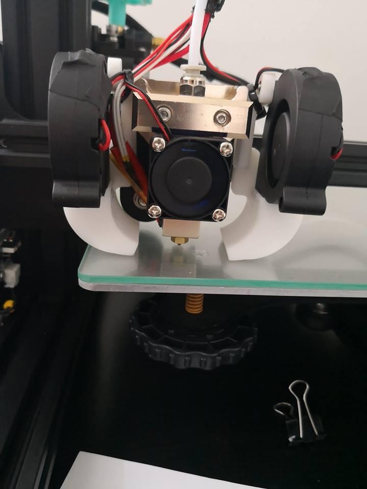

Bosco2509 Posté(e) Aout 7, 2018 Auteur Partager Posté(e) Aout 7, 2018 il y a 42 minutes, Kyõsuke a dit : T'embête pas je vois le système ! merci ! Ce que tu cherchais à voir... c'était pas trop compliqué (ou chiant) à remonté ensuite donc cela me convient. Voilà à quoi cela ressemble : Lien vers le commentaire Partager sur d’autres sites More sharing options...

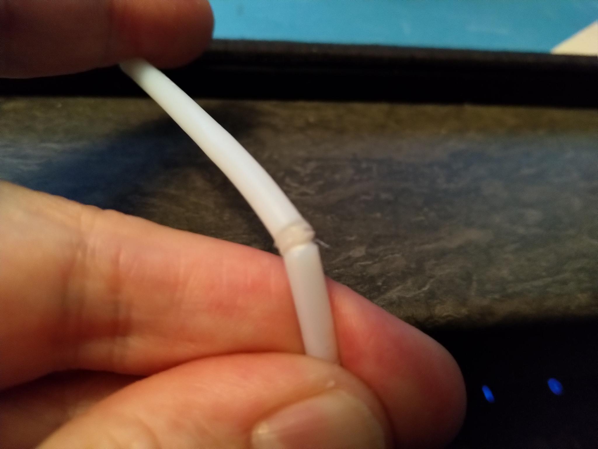

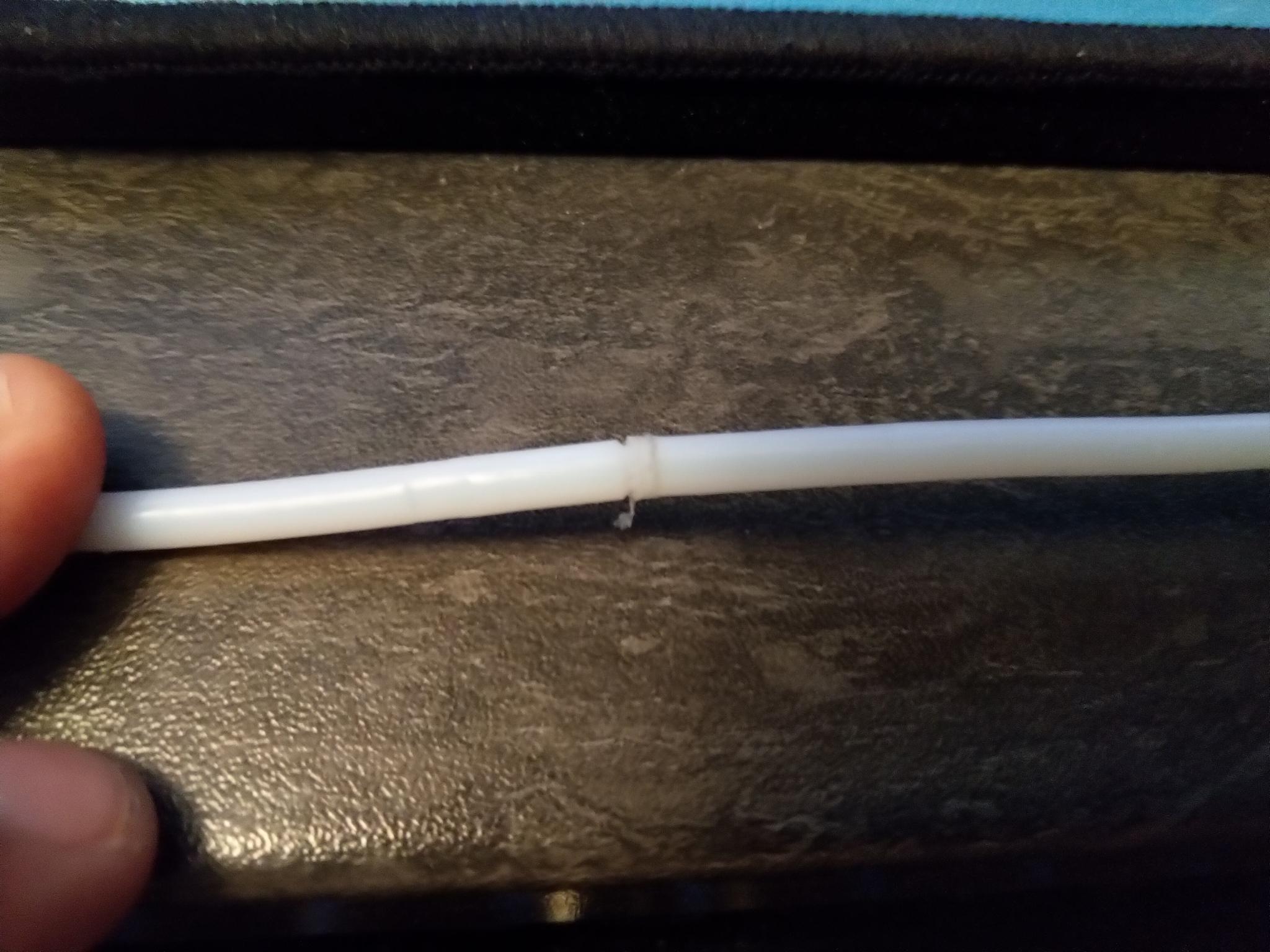

Bosco2509 Posté(e) Aout 11, 2018 Auteur Partager Posté(e) Aout 11, 2018 (modifié) Bon... Après quelques impressions, je vais donner un rapide retour : Cette nouvelle tête m'en a fait baver (j'ai jeter quelques mètres de plastique)... et je m'explique : Les 2 fans : C'est beau, c'est bien... mais avant toute chose, il faut bien régler la hauteur de ceci. Ni trop haut, car cela souffle sur le bloc et non sur la buse, pas trop bas car cela touche les impressions. Ils font fait en PLA (si me je trompe pas). Donc conseil : dès que possible les imprimer en ABS ou autre. Les 2 turbines : Ensuite les 2 fans sont équipés de 1 turbine chacunes. Comme vous l'avez remarqué, il y a 2 turbines. Et bien ces 2 turbines, ne sont pas que des avantages si vous faites pas attention. J'ai voulu imprimer comme cela... mais voilà qu'au bout de 5-6 impressions, j'ai un message d'erreur qui bloque et annule toutes mes impressions. Le message d'erreur est le suivant : Emballement température J'ai cru dans un premier temps que le caisson (sans évacuation de l'air) était la cause. Et après avoir utilisé mon ami "Gogole", j'ai compris que le message d'erreur était provoqué par les ventilos/turbines, et plus exactement par le refroidissement de ceux-ci. Dès que la vitesse maximum du refroidissement en impression est atteinte... boum... le message d'erreur apparaîssait. Et j'ai lu, que sur la Discovery 200, et la Discoeasy 200, le message d'erreur pouvait apparaître quand le refroidissement était trop fort. J'ai donc baissé la vitesse de refroidissement à 50%. Et comme pas magie, j'ai pût de nouveau imprimer. Le tube PTFE : C'est le point que me turlupine. Cela fait 3 fois que je descend et le met bien au fond du bloc (comme @fran6p l'explique si bien en image). Mais cela fait 3 fois que le tube fini irrémédiablement par remonté. Bon... dès que je constate le problème, je réinsère le tube et voilà... Mais est-ce un défaut du tube ? Un défaut de la tête ? Ou est-ce que cela viens de moi (oui, car j'ai tout lubrifié avec du dégrippant, il y a moins de 24 heures) ? J'ai fait un cube de calibration censé faire 2cm par 2cm. Et j'obtient un cube de 2,02 (Axe X) x 2,02 (Axe Z) x 2,07 (Axe Y). Mais ma courroie de l'Axe Y, mériterait d'être un poil plus tendu... pour le reste, c'est acceptable. Pour l'instant... rien à dire de plus. A voir sur le temps. Modifié (le) Aout 11, 2018 par Bosco2509 Lien vers le commentaire Partager sur d’autres sites More sharing options...
fran6p Posté(e) Aout 11, 2018 Partager Posté(e) Aout 11, 2018 il y a 30 minutes, Bosco2509 a dit : Mais est-ce un défaut du tube ? Un défaut de la tête ? Bonjour @Bosco2509 Cette tête est-elle équipée d'un pneufit pour maintenir le PTFE? Si oui, c'est peut-être lui à mettre en cause. Son rôle est justement d'empêcher que le téflon se déplace. Le lubrifiant que tu as mis (et c'est bien d'en mettre mais pas forcément là), tu ne l'as pas mis à l'extérieur du PTFE mais sur le filament. Concernant le problème de la ventilation, effectivement j'avais lu quelque chose sur FB ou Reddit ou Thingiverse (je ne sais plus tellement je lis ) mais n'étant pas concerné ça m'était sorti de la tête. Pour ton cube, les dimensions sont bonnes (moins de 3 pour mille) voire très bonnes. Je ne m'en soucierais pas si j'étais toi (mais je reconnais ton côté "perfectionniste" ). As-tu prévu dans ton caisson un éclairage ou celui déjà installé sur tes renforts est-il suffisant (à condition que comme Superman tu puisses voir à travers les matériaux ). Ça ne te manque pas de ne plus voir tes pièces s'imprimer? Lien vers le commentaire Partager sur d’autres sites More sharing options...
Bosco2509 Posté(e) Aout 11, 2018 Auteur Partager Posté(e) Aout 11, 2018 il y a 9 minutes, fran6p a dit : Bonjour @Bosco2509 Cette tête est-elle équipée d'un pneufit pour maintenir le PTFE? Si oui, c'est peut-être lui à mettre en cause. Son rôle est justement d'empêcher que le téflon se déplace. Le lubrifiant que tu as mis (et c'est bien d'en mettre mais pas forcément là), tu ne l'as pas mis à l'extérieur du PTFE mais sur le filament. Concernant le problème de la ventilation, effectivement j'avais lu quelque chose sur FB ou Reddit ou Thingiverse (je ne sais plus tellement je lis ) mais n'étant pas concerné ça m'était sorti de la tête. Pour ton cube, les dimensions sont bonnes (moins de 3 pour mille) voire très bonnes. Je ne m'en soucierais pas si j'étais toi (mais je reconnais ton côté "perfectionniste" ). As-tu prévu dans ton caisson un éclairage ou celui déjà installé sur tes renforts est-il suffisant (à condition que comme Superman tu puisses voir à travers les matériaux ). Ça ne te manque pas de ne plus voir tes pièces s'imprimer? Le problème quand je lubrifie... c'est que j'en fout un peu... partout... y compris à l'extérieur du tube. J'ai essuyé (comme toujours), mais d'habitude j'attend plus avant de m'en resservir... genre... j'attend 24 à 48 heures comme c'est préconisé. Si cela se reproduit... je changerai le pneufit... j'en ai 2 d'avance au cas où. J'ai aussi 3 tubes PTFE d'avance en cas de besoin. Le cube... oui j'avais lu qu'avec ces dimensions c'est "acceptable"... mais comme tu l'as dit : je suis perfectionniste. Au niveau éclairage... rien de prévu. J'ai bien eût l'idée de mettre un papier revêtement miroir à l'intérieur, histoide d'améliorer l'éclairage en faisant réfléchir la lumière... Mais j'ai vite écarté cette idée... ce papier autocollant n'aime pas la chaleur... il fait des bulles et peut fondre... donc pas recommandé. J'ai pensé à mettre des miroirs... mais ce serait chiant à coller... et si il tombe et casse pendant une impression, j'aurais l'air con... Oui et non... cela me manque un peu en effet. J'ai encore la sale habitude d'ouvrir la porte pendant une impression. Mais c'est une habitude que je risque fort de garder pendant longtemps. Mais sinon, comme là... je suit l'impression via la webcam de surveillance monté sur l'imprimante. Là, je vois le boitier du détecteur de fin de filament pour caisson se fabriquer... sans ouvrir la porte. La Webcam et Octoprint trouve enfin toutes leurs utilités. Ce que j'apprécie le plus avec le caisson... c'est ce silence. Ce qui est la fois perturbant... quand le message d'erreur est apparût, je m'en suis pas rendu compte de suite. J'ai cru que l'imprimante fonctionnait toujours... alors qu'elle était arrêté depuis 5 bonnes minutes. PS : 17 jours sans imprimer à cause de la canicule... cela a été dur de trouver le bon réglage du niveau du bed. J'ai pas mal galéré. Et j'ai aussi cassé mon premier plateau en verre... en le tapant accidentellement contre la porte du caisson. Heureusement que j'en avait un d'avance là aussi. Lien vers le commentaire Partager sur d’autres sites More sharing options...
fran6p Posté(e) Aout 11, 2018 Partager Posté(e) Aout 11, 2018 (modifié) il y a 11 minutes, Bosco2509 a dit : Et j'ai aussi cassé mon premier plateau en verre... La série continue (schcoumoune quand tu nous tiens ) et heureusement que ce n'était pas un miroir (sauf si l'on n'est pas superstitieux). Donc tu as de la lumière dans ton caisson ou alors tu as comme moi une caméra Pi capable de voir dans le noir (c'est bien pratique quand je suis au RDC pour regarder une série ou écouter de la musique et voir comment se déroule l'impression dans mon bureau à l'étage toutes lumières éteintes). Modifié (le) Aout 11, 2018 par fran6p complément Lien vers le commentaire Partager sur d’autres sites More sharing options...
