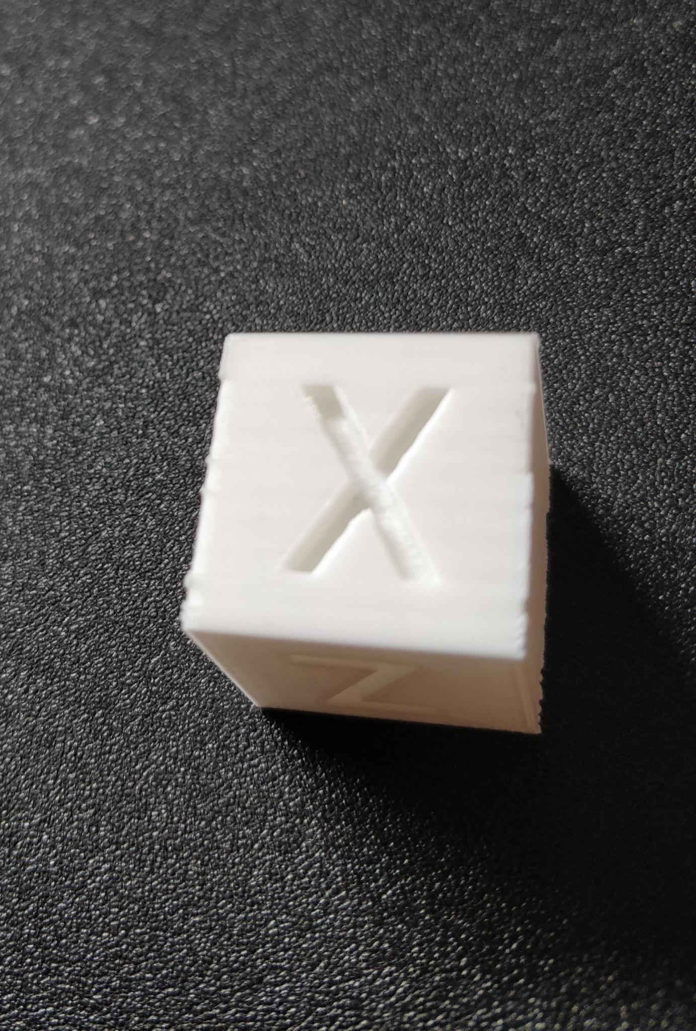

InvitĂ© PostĂ©(e) Juillet 28, 2018 Partager PostĂ©(e) Juillet 28, 2018 (modifiĂ©) Hello. Ayant rĂ©cemment retapĂ© ma Pro C laissĂ©e Ă l'abandon quelques mois (tentative infructueuse de la passer en Cyclops, elle a dĂ©sormais plutĂŽt l'allure d'une Pro B), je rencontre un souci que je ne parviens pas Ă rĂ©gler : les bords de mes impressions suintent. Attention qu'on parle uniquement des arĂȘtes, pas de l'ensemble des parois. Une photo vaut mieux que de longs discours : Ma longueur d'extrusion me semble bonne (je demande 100mm, j'en ai 99 - c'est certes perfectible mais Ă mon avis c'est pas liĂ©) et pour ce qui est de mon multiplicateur d'extrusion, mes parois font bien la largeur demandĂ©e en mode vase (buse de 0,2, parois de 0,22). J'ai tentĂ© d'influer sur : - la vitesse d'impression : de 1200 Ă 3600 mm/minute ; - la tempĂ©rature : de 195 Ă 220° ; - la rĂ©tractation : de 0,5 Ă 4 mm, j'ai Ă©galement essayĂ© de la dĂ©sactiver entiĂšrement pour voir ; - le dĂ©brayage : de 0,5 Ă 1 mm, ou dĂ©sactivĂ©. Aucun de ces changements n'aura eu le moindre impact sur ce phĂ©nomĂšne, combinĂ©s ou non. J'en suis Ă quinze cubes XYZ, lĂ .  A noter qu'en mode vase sur un cube 20x20x20 tout lisse, le phĂ©nomĂšne ne se produit pas. Le setup matĂ©riel n'a pas Ă©voluĂ© depuis janvier, oĂč mes impressions Ă©taient encore d'une qualitĂ© irrĂ©prochable. Juste l'extruder qui est montĂ© "façon Pro B" avec un fan duct, lĂ oĂč prĂ©cĂ©demment c'Ă©tait montĂ© "façon Pro C mais sans la buse de droite". Du coup, j'en viens Ă me demander oĂč ça pĂšche. Si quelqu'un a une idĂ©e, je prends.  Merci de m'avoir lu.  ModifiĂ© (le) Juillet 28, 2018 par InvitĂ© Lien vers le commentaire Partager sur dâautres sites More sharing options...
Matgothmog PostĂ©(e) Octobre 23, 2018 Partager PostĂ©(e) Octobre 23, 2018 Il faut que tu dĂ©finisse une vitesse d'accĂ©lĂ©ration maximum. Moi j'ai mit 400 pour l'axe X et Y dans le firmware (si tu as un Ă©cran tu peux directement le modifier) Lien vers le commentaire Partager sur dâautres sites More sharing options...
Guillaume3D PostĂ©(e) Octobre 23, 2018 Partager PostĂ©(e) Octobre 23, 2018 il y a 13 minutes, Matgothmog a dit : Il faut que tu dĂ©finisse une vitesse d'accĂ©lĂ©ration maximum. Moi j'ai mit 400 pour l'axe X et Y dans le firmware (si tu as un Ă©cran tu peux directement le modifier) Et tu n'as plus de bords qui suintent ? Lien vers le commentaire Partager sur dâautres sites More sharing options...
Matgothmog PostĂ©(e) Octobre 23, 2018 Partager PostĂ©(e) Octobre 23, 2018 Non, sur ma discoeasy 200 j'ai rajoutĂ© un plateau chauffant se qui Ă augmenter le poids du plateau en Y. Quand j'ai baissĂ© lâaccĂ©lĂ©ration, j'ai rĂ©duit les vibrations et jâobtiens des bords lisse. Je pense que comme il n'a pas utilisĂ© son imprimante pendant longtemps, ses roulements coulissent moins bien = augmentation de la rĂ©sistance. Lien vers le commentaire Partager sur dâautres sites More sharing options...
InvitĂ© PostĂ©(e) Octobre 24, 2018 Partager PostĂ©(e) Octobre 24, 2018 Hey, salut ! J'ai pas pris le temps d'update ce thread (travaux domestiques, tout est un peu en chantier lĂ ), mais entre-temps, j'ai changĂ© de slicer. J'ai une licence Simplify3D, logiciel dont je suis trĂšs content, mais j'ai nĂ©anmoins tentĂ© avec un profil Slic3r, que j'ai trouvĂ© ici-mĂȘme (Ă vĂ©rifier, j'ai fait plein d'essais en vrac et ensuite j'ai tout emballĂ© le temps des travaux) et avec Slic3r, j'obtiens une qualitĂ© rĂ©ellement bonne, avec les mĂȘmes paramĂštres. Ce qui m'amĂšne Ă penser, effectivement, que c'est liĂ© aux vitesses d'impression. Je tenterai de jouer avec l'accĂ©lĂ©ration lorsque j'aurai un endroit oĂč poser mes jouets, je reviendrai ici donner des nouvelles en temps voulu. Merci pour vos retours, en tout cas.  Lien vers le commentaire Partager sur dâautres sites More sharing options...
