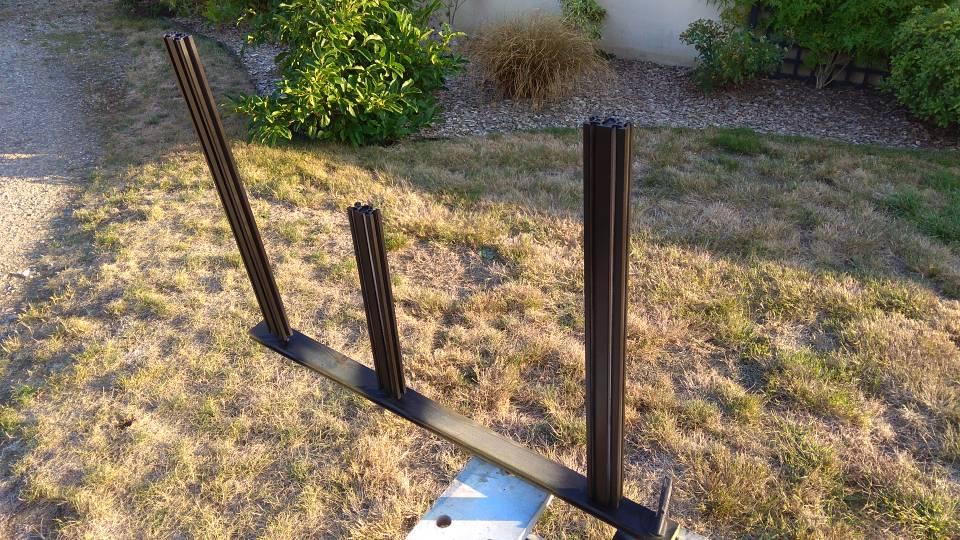

Beta Posté(e) Aout 25, 2018 Partager Posté(e) Aout 25, 2018 (modifié) Bonjour, J'ai reçu mon kit AM8 de chez Systeal ce matin, c'est arrivé rapidement rien à dire mise à part peu être le fait qu'il y ai des sortes de bavures, mais bon rien de grave. Je viens de passer une première couche de peinture sur un profilé pour commencer et le résultat semble super propre, je ferais des photos après la seconde couche. Voici le matériel utilisé et la "procédure" que j'ai suivi: J'ai acheté ma peinture (noir mât) en bombe chez Action, j'avais lu qu'elle ne couvrait pas, ce n'est pas mon avis, j'aurais très bien pu passer une seule couche que cela aurait suffit mais j'ai préférer faire 2 couches moins chargées pour éviter les coulures. J'ai aussi pris du nettoyant frein (chez Action aussi quant ont voit le prix ailleurs...). J'ai donc dégraissé mes barres de profilé avec le nettoyant frein, j'en est seulement mis sur un chiffon et frotté un peu les barres. Puis viens l'étape de la peinture, alors certains conseillent de mettre une couche de primer avant la peinture, j'en est pas mis je verrais bien le résultat sur le long terme et si ce n'est pas bon je m'en prendrais à moi. J'ai passé une ficelle dans le profilé, j'ai placé un cure dent au bout pour le maintenir et j'ai suspendu ça. Je suis pas particulièrement fan de cette technique car je préfère peindre de droite à gauche plutôt que de haut en bas et en plus ça bouge pendant le coup de bombe mais l'avantage de cette technique c'est que j'ai pu peindre tout le profilé en une fois et sans y toucher. Je retourne passer la 2eme couche, je vous fais une photo quand c'est fini EDIT: Ce n'est pas encore tout à fait sec mais le résultat est superbe, impossible de dire que c'est peint. Modifié (le) Aout 25, 2018 par Beta 1 Lien vers le commentaire Partager sur d’autres sites More sharing options...
Beta Posté(e) Aout 26, 2018 Partager Posté(e) Aout 26, 2018 Voici les photos. La bidouille avec la ficelle et le cure dent: Un profilé peint et l'autre brut: Lien vers le commentaire Partager sur d’autres sites More sharing options...
mikebzh44 Posté(e) Septembre 3, 2018 Partager Posté(e) Septembre 3, 2018 Moi aussi, je vais peindre mes profilés Si t'aime pas la technique de la ficelle et du cure-dent, prend une planche de bois, mets deux boulons de M5 avec des écrous pour garder une "garde au sol" et voilà Lien vers le commentaire Partager sur d’autres sites More sharing options...

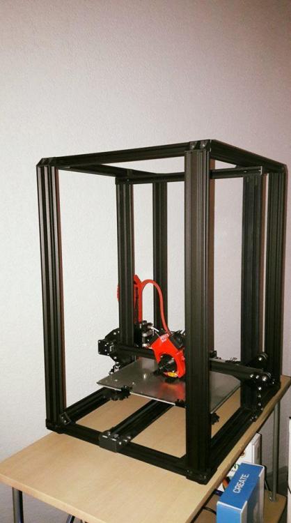

Bosco2509 Posté(e) Septembre 3, 2018 Auteur Partager Posté(e) Septembre 3, 2018 (modifié) Salut, Je compte renforcer (oui encore) le châssis de mon imprimante, comme sur la photo que j'ai mise en tête de ce post. Alors petite question au passage : Les dimensions et quantités des profilés necessaire pour faire pareil sont-elles bien comme indiqué ci-dessous ? Profilés 20x40 - Long 460mm - quantité 2 Profilés 20x40 - Long 570mm - quantité 4 Profilés 20x20 - Long 400mm - quantité 2 Corriger moi si je me trompe... Modifié (le) Septembre 3, 2018 par Bosco2509 Lien vers le commentaire Partager sur d’autres sites More sharing options...

mikebzh44 Posté(e) Septembre 3, 2018 Partager Posté(e) Septembre 3, 2018 Mon bricolage pour peindre 3 profilés d'un coup, sans qu'ils tournent. Envoyé de mon Redmi Note 4 en utilisant Tapatalk Lien vers le commentaire Partager sur d’autres sites More sharing options...
