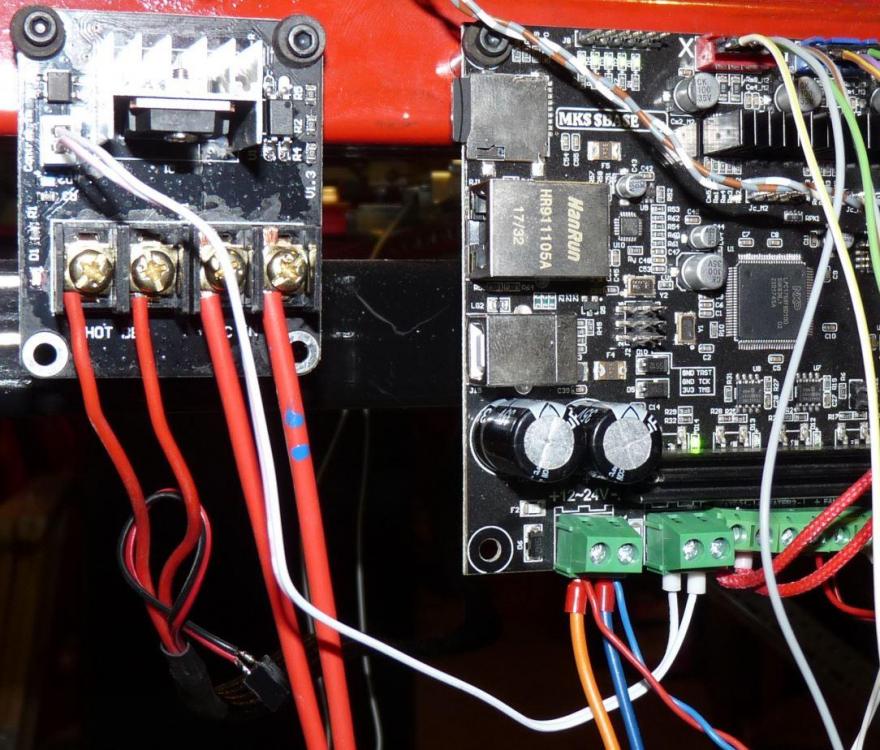

Pour brancher un gros élément de chauffe (Hotbed) à une alim indépendante en passant par un relais SSR , j'aurais aimé piloter le relais via une sortie digitale de la smoothie, plutot que d'alimenter le signal du SSR via la sortie du gros mosfet de la table (même en ajoutant une résistance en série ça fait un peu bourrin)...
Donc ma question : comment activer une sortie logique pour un pilote externe, en utilisant le PID de la carte.
Merci
Lien vers le commentaire
Partager sur d’autres sites
Bonsoir,
Réponse à moi même (si ça peut vous servir) , il y avait dans mes tiroirs un gros Mosfet monté sur une carte de puissance, tout droit venu d’Asie, un truc à deux euros que j'avais acheté au cas ou ...
https://fr.aliexpress.com/item/New-hot-bed-Power-expansion-board-Heatbed-power-module-MOS-tube-high-current-load-module-for/32803659488.html?spm=a2g0s.9042311.0.0.27426c37H9gBrV
Il est équipé d'une résistance d'entrée, qui attaque directement un optocoupleur, donc pas de risque de griller quoi que ce soit sur la carte mère, et est expressément dédiée à être branché sur la sortie "Hotbed", donc pas de nécessité d'aller chercher ailleurs, mon idée "bourrin" d'hier soir étant déjà toute intégrée, je ne vais pas me briser un neurone pour aller chercher plus loin.
Ça donne ça :    (en image)

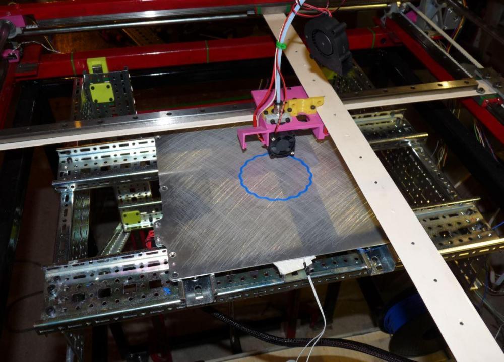

OK c'est un peu câblé à l'arrache mais il me tardait tellement de faire les premiers tests d'impression ...
et ça marche !
A la prochaine !
J-Luc
