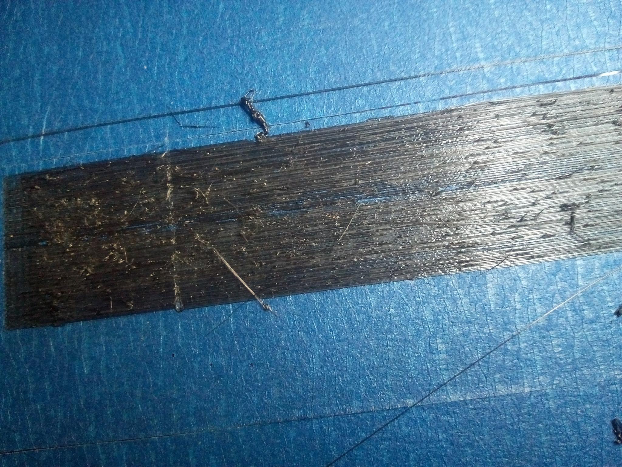

alf Posté(e) Juillet 30, 2018 Partager Posté(e) Juillet 30, 2018 bonjour question simple, enfin j'espere !!!! d'ou viennent les peluches ou bouloches sur la photo a l'impression?? pla 200 ° lit 58° geetech I3 A merci Lien vers le commentaire Partager sur d’autres sites More sharing options...
MMickael Posté(e) Aout 1, 2018 Partager Posté(e) Aout 1, 2018 alf, J'aurais tendance à penser en voyant la photo que ta tête bave lors de ses déplacements. Quelle valeur de rétractation as-tu indiqué lors du tranchage de ta pièce ? Si tu rétracte trop peu, ça peut t'amener à avoir des bavures dues au filament qui continue à s'écouler lors du déplacement. Autre piste : la température d'extrusion. Si tu imprimes trop chaud, le filament est trop fluide et coule trop facilement. Perso j'imprime à 200°C aussi, avec du filament ICE. Suivant la marque et la qualité du filament la température doit être ajustée (couple buse/plateau) pour optimiser le résultat. Paramètres optimaux à trouver à coup d'essais/erreurs. Une chose me chagrine cependant en voyant la photo : j'ai l'impression que ton filament n'a pas bien adhéré par endroits. Et ça pourrait aussi être la cause de ce défaut. Si tu filament n'adhère pas bien, il est normal qu'il "rebique" ainsi. => comment as-tu calibré ton plateau ? Tu as bien vérifié son réglage aux 4 coins en t'assurant de pouvoir glisser juste une feuille de papier entre la buse et le plateau ? (avec un peu de frottement => j'ai tendance à écraser un peu la première couche, histoire de m'assurer qu'elle tienne bien, c'est la première couche qui va faire l'adhérence de ta pièce sur le plateau durant toute l'impression, il est important de bien la soigner). Je serais toi, je vérifierais dans l'ordre : réglage du plateau puis valeur de rétractation puis température d'extrusion. Des fois que ça puisse t'aider à l'avenir, ces sites sont plutôt bien foutus pour identifier les causes des défauts d'impression : https://cults3d.com/fr/blog/articles/identifier-corriger-defauts-problemes-impression-3D https://www.logre.eu/wiki/RepRap_printDoctor https://www.makershop.fr/blog/ultimaker-le-guide-visuel/ Lien vers le commentaire Partager sur d’autres sites More sharing options...
alf Posté(e) Aout 2, 2018 Auteur Partager Posté(e) Aout 2, 2018 merci MMichael de cette reponse precise je crois que tu as mis le doigt sur le probleme. En effet, ma premiere couche n'adhere plus comme auparavant, et la buse entraine derriere elle, des filaments . j'ai testé hier en verifiant tous les params de l'imprimante mais j'ai beau changer, cela n'affecte en rien le resultat. de plus ma buse continue de couler meme sans demande extrusion et je n'arrive pas en modifiant les pas extrudeur a sortir la longueur de matiere demandée j'utilise egalement filament Ice avec buse de 0.4 je vais donc tester la planeite du plateau, verifier mon retract #define DEFAULT_ACCELERATION 3000 // X, Y, Z and E acceleration for printing moves #define DEFAULT_RETRACT_ACCELERATION 3000 // E acceleration for retracts #define DEFAULT_TRAVEL_ACCELERATION 3000 // X, Y, Z acceleration for travel (non printing) moves et regarder tes liens merci encore Lien vers le commentaire Partager sur d’autres sites More sharing options...
MMickael Posté(e) Aout 2, 2018 Partager Posté(e) Aout 2, 2018 Pour les paramètres de retract, je pensais surtout à ceux renseignés dans ton slicer plutôt qu'à ceux qui figurent dans Marlin. Je te déconseille vivement de toucher aux pas de l'extrudeur si tu n'as pas modifié celui-ci : il ne peut être que bien réglé si ton impression se passait bien avant. Admettons qu'il y ait un bourrage : tu augmentes le nombre de pas extrudeur pour 1mm imprimé => le bourrage sera toujours présent, tu ne fera que l’aggraver mais ça ne résoudra pas ton soucis de débit d'impression. As-tu vérifié si des fois ta buse ne serait pas un peu bouchée ? Tu dis que tu ne parviens pas à sortir la longueur de matière demandée et ça me rappelle mon expérience toute récente avec un mauvais clone d'E3D v6 qui présentait des interstices mal positionnés. Résultat le filament se déformais et fondait dans ces interstices. Je n'obtenait plus les débits de filament souhaités en sortie de buse et mes rétract étaient complètement inefficaces. J'ai bataillé pendant des heures en pensant que la cause venait du réglage de l'imprimante pour me rendre compte que c'était finalement la tête d'impression la responsable. Ton imprimante est "vanilla" ou modifiée ? Si modifiée, qu'est-ce que tu as touché sur l'a partie extrusion ? Tu a installé un Bowden ? Un Titan ? Remplacé la tête d'impression par un E3D v6? Vérifies peut-être la liaison tube de guidage / buse : ils devraient être parfaitement joints, sans le moindre écart (vérifies à chaud, à froid avec le plastique fondu ça risque d'être compliqué...). Dernier point auquel je pense (et premier à vérifier : depuis quand est-ce que tu as le même bluetape qui recouvre ton plateau d'impression ? Il faut savoir que quel que soit le revêtement que tu utilises (bluetape, scotch de masquage, etc.), il a une durée de vie limitée et doit être remplacé de temps en temps. Lien vers le commentaire Partager sur d’autres sites More sharing options...
alf Posté(e) Aout 2, 2018 Auteur Partager Posté(e) Aout 2, 2018 (modifié) j'etais effectivement en train de regarder mon fichier slicer pressure_advance = 0 retract_before_travel = 2 retract_layer_change = 1 retract_length = 3 retract_lift = 0 retract_restart_extra = 0 retract_speed = 40 pour ce qui est de la buse, je la nettoie avec un fil apres chaque impression mais je devrais peur etre la changer a nouveau je vais demonter la tete , remettre les params et refaire tests pour le bluetape je le change souvent mon imprimante est d'origine merci VID_20180802_113125.mp4 Modifié (le) Aout 2, 2018 par alf joint film on voit fil trainant pourtant bluetape neuf et zero Z fait sur plateau reglé Lien vers le commentaire Partager sur d’autres sites More sharing options...
MMickael Posté(e) Aout 2, 2018 Partager Posté(e) Aout 2, 2018 On vois très mal sur la video, mais on dirait bien que ton axe Z est réglé trop haut. Ta première couche est déposée trop loin du plateau. Tu dois juste avoir l'espace pour passer une feuille de papier entre la buse et le plateau, en ayant un peu de frottement. J'ai même tendance à régler mon imprimante pour que l'extrudeur claque légèrement lors de la première couche histoire qu'elle soit bien plaquée. Lien vers le commentaire Partager sur d’autres sites More sharing options...
alf Posté(e) Aout 2, 2018 Auteur Partager Posté(e) Aout 2, 2018 la buse a été changée et cela ameliore bien puisque pratiquement plus de peluches par contre toujours embété avec les pas/mm extrudeur sur repetier je fais descendre 50 mm de fil et je me retrouve avec 40 seulement j'avais une valeur de pas de 259. apres regle de 3, passage a 473 essaie et j'ai toujours environ 40mm au lieu de 50 Lien vers le commentaire Partager sur d’autres sites More sharing options...
MMickael Posté(e) Aout 2, 2018 Partager Posté(e) Aout 2, 2018 Bon, on se rapproche de la solution. Comme tu as trifouillé des réglages de pas/mm, le système doit être déréglé. Il faut revenir à tes valeurs par défaut : c'était les bonnes. C'est une valeur qui ne se prête pas a réglage : on la calcule et on la renseigne une bonne fois pour toute. Lien vers le commentaire Partager sur d’autres sites More sharing options...
