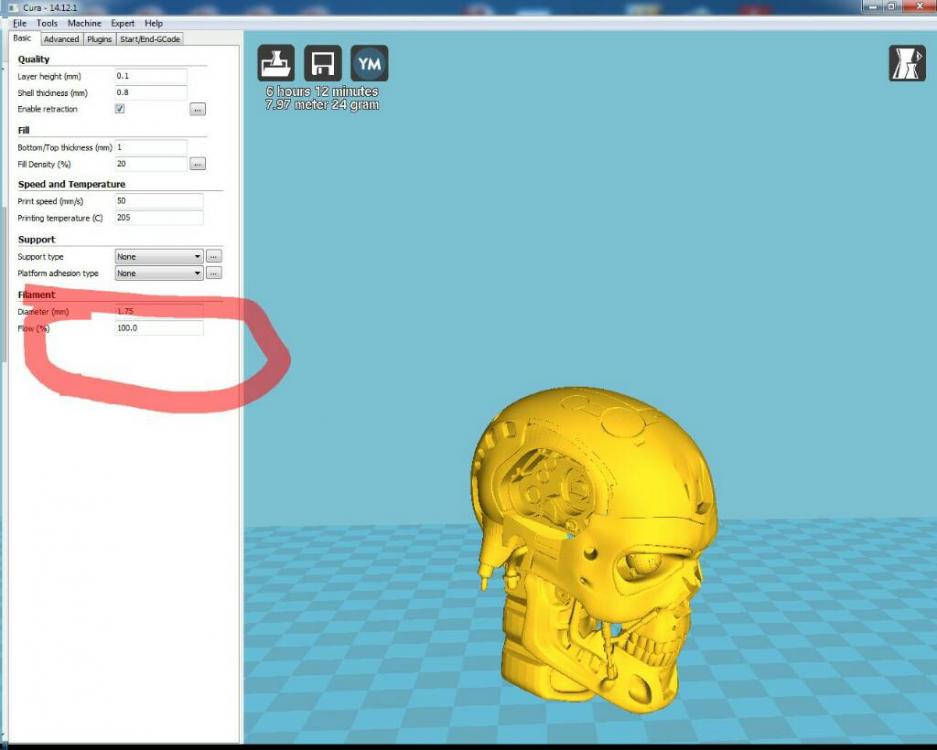

Guillaume3D Posté(e) Juillet 30, 2018 Partager Posté(e) Juillet 30, 2018 Dans le slicer Cura, j'sais pas si tu l'utilise, il y a une option "Extrusion %", ont peut sois augmenter, sois baisser. La valeur normal est bien sur 100%. Lien vers le commentaire Partager sur d’autres sites More sharing options...
Arrirom Posté(e) Juillet 30, 2018 Auteur Partager Posté(e) Juillet 30, 2018 Oui j utilise effectivement cura. Je ne vois pas ou est l’option, tu saurais me guider davantage ? J’ai pris le modele sur thingiverse je pense pas que ca vienne de la, si ? Lien vers le commentaire Partager sur d’autres sites More sharing options...
Guillaume3D Posté(e) Juillet 30, 2018 Partager Posté(e) Juillet 30, 2018 Re,En faite c'est le "Flow" che me chuis trompé...Envoyé de mon U2 en utilisant Tapatalk Lien vers le commentaire Partager sur d’autres sites More sharing options...

Guillaume3D Posté(e) Juillet 31, 2018 Partager Posté(e) Juillet 31, 2018 Bien sur que tu as 100% de flow :D Puisque tu as de la sous extrusions, tu peux essayer de mettre le flow à 110% ?Envoyé de mon U2 en utilisant Tapatalk Lien vers le commentaire Partager sur d’autres sites More sharing options...

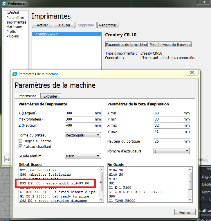

Arrirom Posté(e) Juillet 31, 2018 Auteur Partager Posté(e) Juillet 31, 2018 Alors pour faire avancer le shmilblik, j’ai fait le test de l'impression à 100mm de filament, je nen consomme que 62 sur les 100... je ne sais pas comment faire pour regler cela, dans cura ok mais il n’existe pas un moyen plus definitif que de devoir chager les paramètres dans cura à chaque impression ? Lien vers le commentaire Partager sur d’autres sites More sharing options...
Guillaume3D Posté(e) Juillet 31, 2018 Partager Posté(e) Juillet 31, 2018 Si, règlage du Esteps/mm.Envoyé de mon U2 en utilisant Tapatalk Lien vers le commentaire Partager sur d’autres sites More sharing options...
fran6p Posté(e) Juillet 31, 2018 Partager Posté(e) Juillet 31, 2018 Bonjour @Arrirom Pour modifier les pas de ton extrudeur, tu peux le faire en ajoutant dans le start_gcode de ton trancheur (Cura), une commande M92 Evaleur_de pas comme dans la copie écran de ma machine : Après avoir fait ton test, si tu connais l'ancienne valeur, une règle de trois permet de trouver la nouvelle: Exemple: le nombre de pas était de 93.00, tu as extrudé 65 mm pour 100 demandés, alors 100 / 65 * 93 = 143.07 Donc à la place de M92 E95.00 tu entres M92 E143.07 . Comme cette commande est dans le start_gcode, chaque pièce que tu trancheras aura la bonne valeur pour les pas de ton extrudeur. On peut aussi (c'est le cas sur ma CR10) via le boitier saisir cette valeur en utilisant la roulette de déplacement dans les menus : Control -> Motion -> Esteps /mm (93.00 chez moi !) L'avantage du boitier est que ça te permettra de saisir ta nouvelle valeur pour ré-extruder 100mm et vérifier si 100 mm sont bien sortis. L'inconvénient est que cette valeur saisie de cette manière n'est pas pérenne et qu'à l'extinction, elle disparait (dans le start_gcode, elle sera utilisée à chaque tranchage de pièce). Lien vers le commentaire Partager sur d’autres sites More sharing options...

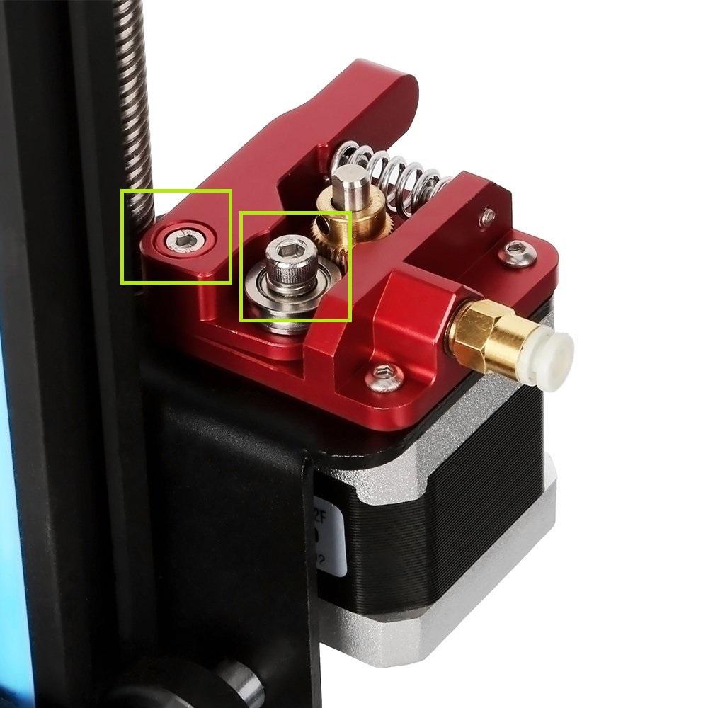

Arrirom Posté(e) Juillet 31, 2018 Auteur Partager Posté(e) Juillet 31, 2018 Alors là Fran6p, merci. C’est hyper clair. Je vais tester cela ! Par contre je vous expose ce que je viens de remarquer : j’imprime un objet (sortie de dry box), qualité plutot correcte, je suis content du coup. Je lance une seconde fois car il m’en faut deux, et la rien, mais vraiment rien n'est sortie. Je me suis rendu compte que la roue d'entraînement de l’extrudeur etait remontée et n’entraînait donc plus le fil. Je la remets donc bien en place et relance la troisieme fournée, et une fois finie, sous extrusion... Alors que la premiere n’avait pas le souci... pensez vous que cela peut venir d'un élément de la ligne mécanique ? Lien vers le commentaire Partager sur d’autres sites More sharing options...
Titi3D Posté(e) Aout 1, 2018 Partager Posté(e) Aout 1, 2018 Salut, vérifie bien que le galet d'entrainement soit bien serré sur l'axe du moteur aussi, on sais jamais ;-) Lien vers le commentaire Partager sur d’autres sites More sharing options...
fran6p Posté(e) Aout 1, 2018 Partager Posté(e) Aout 1, 2018 Les vis à vérifier sont celles entourées en vers dans la photo. Concernant le serrage de ces vis, il ne faut pas qu'elle soit trop serrées, particulièrement celle qui tient le bras faisant levier avec le ressort (sinon le ressort ne sert à rien). Le filament doit pouvoir être entraîné de la bobine jusqu'à la tête sans contrainte. Aurais-tu par hasard le détecteur de filament sur ta machine car certains ont eu des problèmes avec lui: il freinait le passage du filament. Lien vers le commentaire Partager sur d’autres sites More sharing options...
