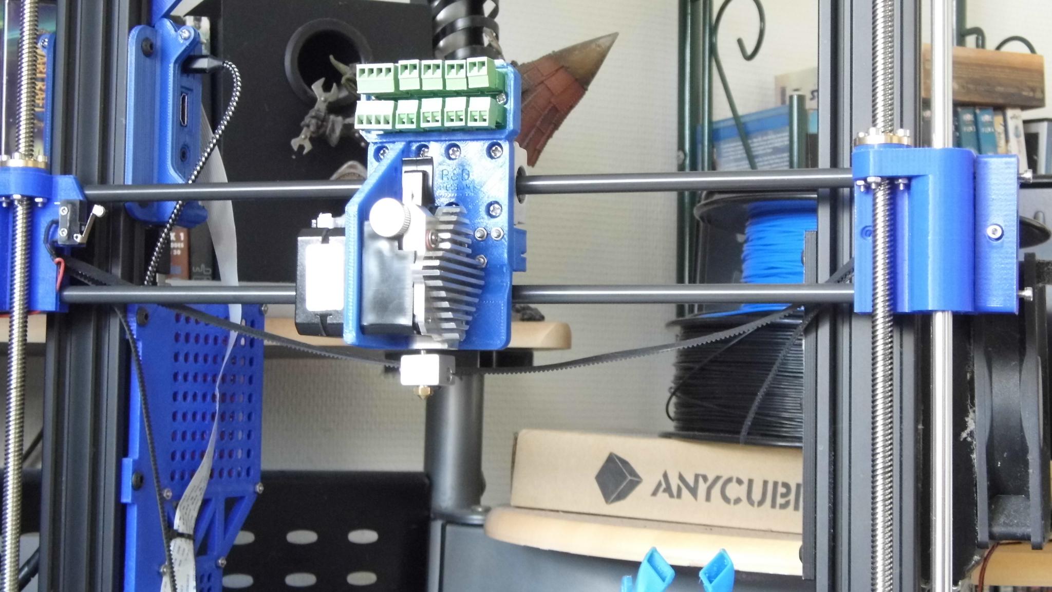

Maeke Posté(e) Juillet 31, 2018 Partager Posté(e) Juillet 31, 2018 (modifié) ça sert, déjà parce que le chariot lui-même étant en plastique est plus léger, puis si tu prends un stepper motor de type "pancake", il est lui-même beaucoup plus léger. Et ça élimine les défauts du bowden cités par @mikebzh44. Perso j'ai choisi la solution du clone de l'e3d titan aero (montage incomplet sur la photo, mais montrant bien mon propos). La qualité obtenue n'est pas à la hauteur d'un vrai e3d titan aero, mais c'est nettement mieux que l'extrudeur d'origine. Modifié (le) Juillet 31, 2018 par Maeke Lien vers le commentaire Partager sur d’autres sites More sharing options...

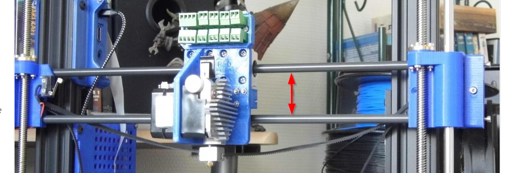

Maeke Posté(e) Juillet 31, 2018 Partager Posté(e) Juillet 31, 2018 (modifié) il y a 5 minutes, Guillaume3D a dit : https://www.thingiverse.com/thing:1812853 perso, j'éviterais celui là, ou en tout cas je prendrais un meilleur extrudeur. Et je te conseillerais de ne pas prendre de support prévu pour la prusa i3, l'écartement des barres X est différent. Modifié (le) Juillet 31, 2018 par Maeke Lien vers le commentaire Partager sur d’autres sites More sharing options...

Maeke Posté(e) Juillet 31, 2018 Partager Posté(e) Juillet 31, 2018 la distance entre les deux axes X est différente entre la prusa i3 et l'anet A8, ce sujet étant pour une Anet A8 et le propriétaire en rodage, ne lui mets pas de liens pour une autre machine. Lien vers le commentaire Partager sur d’autres sites More sharing options...
