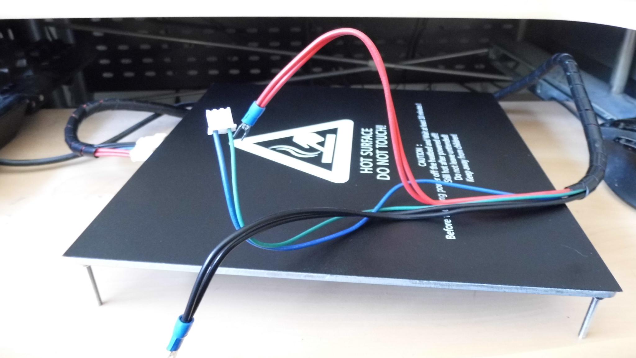

harakachi Posté(e) Juillet 31, 2018 Partager Posté(e) Juillet 31, 2018 (modifié) Bonjour, je viens vers vous car j'ai un soucis. je possède une Anet A8 depuis le début du mois, après des débuts plus que laborieux mais formateur je retrouve dans une grosse galère. Dernièrement le connecteur du plateau chauffant à cramer, j'ai dézinguer le connecteur pour souder directement les câbles au plateau, un nouveau problème est apparus(cf photo ) la température du plateau reste bloqué sur 11°c (avec quelques variations parfois j'ai 9 ou 10°) . J'ai commander un nouveau plateau pensant la thermistance hs. le plateau est en chemin, en attendant j'ai chercher sur le forum voir si je trouvais une imprimante avec les même symptômes que la mienne. je suis tombé sur ce post j'ai procédé au même test que décrit dans ce post donc: J'ai tester à l'aide de deux multimètres(pour confirmer le résultat) les deux thermistances régler sur 200Khoms je tourne a 82.5 sur les deux A l'aide d'une petite thermistance j'ai tester directement aux bornes de la cg pour l'extrudeuse la valeur change bien pour le plateau la température reste sur 11° Ma carte mère a bien prit un coup ou j'ai fait une erreur quelque part ? si la carte mère est bien endommagée, la cause pourrait venir du connecteur qui à cramer donc je risque d'avoir de nouveau le même problème dans le futur? Modifié (le) Juillet 31, 2018 par harakachi Lien vers le commentaire Partager sur d’autres sites More sharing options...
Maeke Posté(e) Juillet 31, 2018 Partager Posté(e) Juillet 31, 2018 (modifié) tu peux montrer une photo de la carte? Au passage un plateau qui indique 11° c'est pas du tout le même problème qu'un plateau qui indique 258°.https://gr33nonline.files.wordpress.com/2017/05/the-big-troubleshooting-guide.pdf pages 9 à 12. dans ton cas, la résistance de l'ensemble semble plus forte que prévu, ce qui peut être signe d'un problème de connecteur. Modifié (le) Juillet 31, 2018 par Maeke Lien vers le commentaire Partager sur d’autres sites More sharing options...

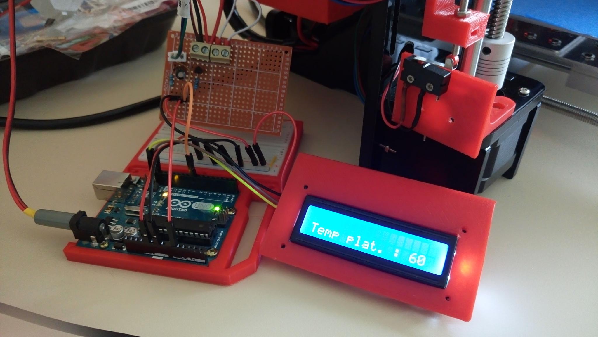

jmarie3D Posté(e) Juillet 31, 2018 Partager Posté(e) Juillet 31, 2018 Bonsoir @harakachi, Il m'est arrivé à peu près la même chose. Pendant une manipulation, mon connecteur s'est plié à 90°. Après l'avoir redressé, j'ai pu imprimer mais il a cassé quand j'ai voulu le débrancher. J'ai soudé comme toi les fils directememnt sur le plateau, mais je n'ai pas nettoyé correctement mes soudures et du 12V est remonté sur la pin du microcontroleur qui n'a pas apprécié. L'écran affiche plus de 100°. Je me suis dépanné en faisant un montage avec ce que j'avais sous la main: un Arduino, des composants passifs et un transistor. Un petit code dans l'arduino et le tour est joué. Je n'ai pas fait en sorte de pouvoir régler la température, mais je n'imprime que du PLA, alors 60° c'est bon. Bien sûr, c'est du dépannage provisoire, j'ai commandé une nouvelle carte-mère. Lien vers le commentaire Partager sur d’autres sites More sharing options...

jmarie3D Posté(e) Aout 1, 2018 Partager Posté(e) Aout 1, 2018 il y a 8 minutes, harakachi a dit : @jmarie3D tu as fait comment pour trouver la source du problème ? Je n'ai pas mis beaucoup de temps à comprendre que la source du problème, c'était moi : j'ai fait un court-circuit entre l'alimentation du plateau et la thermistance. Il a disparu après avoir nettoyé mes soudures à l'alcool. Je parle des soudures sur le plateau pas sur la carte. D'après ce que tu dis, ça semble être le même cas pour toi : le port de la carte-mère HS. J'espère pour toi que ce n'est pas ça, parce que si c'est ça, c'est changement de carte ( ou alors changement de la puce, ce qui n'est pas un mince affaire...) Lien vers le commentaire Partager sur d’autres sites More sharing options...
harakachi Posté(e) Aout 1, 2018 Auteur Partager Posté(e) Aout 1, 2018 (modifié) oui, oui, on parle bien des mêmes câbles c'est ceux qui vont dans les ports E_T et B_T de la carte(Cf photo) pour le câble à moitié coupé ou sertis sans dénuder sa me semble peut probable vue que le problème survient avec les deux câbles quand je les branches sur B_T, les thermistances fonctionnent parfaitement quand elle sont branché dans E_T. comme le dit @jmarie3D, j'ai bien peur que le problème se situe au niveau du port B_T pourtant quand j'ai souder mes câbles j'ai fait en sorte d'avoir un travail à peut prêt propre et j'ai même isolé les câbles au cas où mais bon c'est pas mon métier tous ça j'ai dut faire une grosse erreur quand j'ai tester la thermistance du plateau celui été débrancher de l'imprimante et j'ai pris directement au niveau des pattes au milieu du plateau Modifié (le) Aout 1, 2018 par harakachi Lien vers le commentaire Partager sur d’autres sites More sharing options...
Maeke Posté(e) Aout 1, 2018 Partager Posté(e) Aout 1, 2018 ok, et tu peux montrer tes soudures? Lien vers le commentaire Partager sur d’autres sites More sharing options...
harakachi Posté(e) Aout 1, 2018 Auteur Partager Posté(e) Aout 1, 2018 je pense que tu parles des soudures sur le plateau en zoomant je m’aperçoit que finalement c'est moche ce que j'avais fait Lien vers le commentaire Partager sur d’autres sites More sharing options...
Maeke Posté(e) Aout 1, 2018 Partager Posté(e) Aout 1, 2018 oui et je ne vois aucune connection de la thermistance..... Lien vers le commentaire Partager sur d’autres sites More sharing options...
harakachi Posté(e) Aout 1, 2018 Auteur Partager Posté(e) Aout 1, 2018 (modifié) oui je l'avais retirer pour utiliser les câbles sur une autre thermistance car je pensais ma thermistance morte. Comme tu l'as dit, j'avais mesuré la thermistance sans déconnecter la carte et sa m'avait donné une valeur en négatif ( -94 je crois ) c'est plus tard que j'ai comprit mon erreur et refait les mesures Modifié (le) Aout 1, 2018 par harakachi Lien vers le commentaire Partager sur d’autres sites More sharing options...

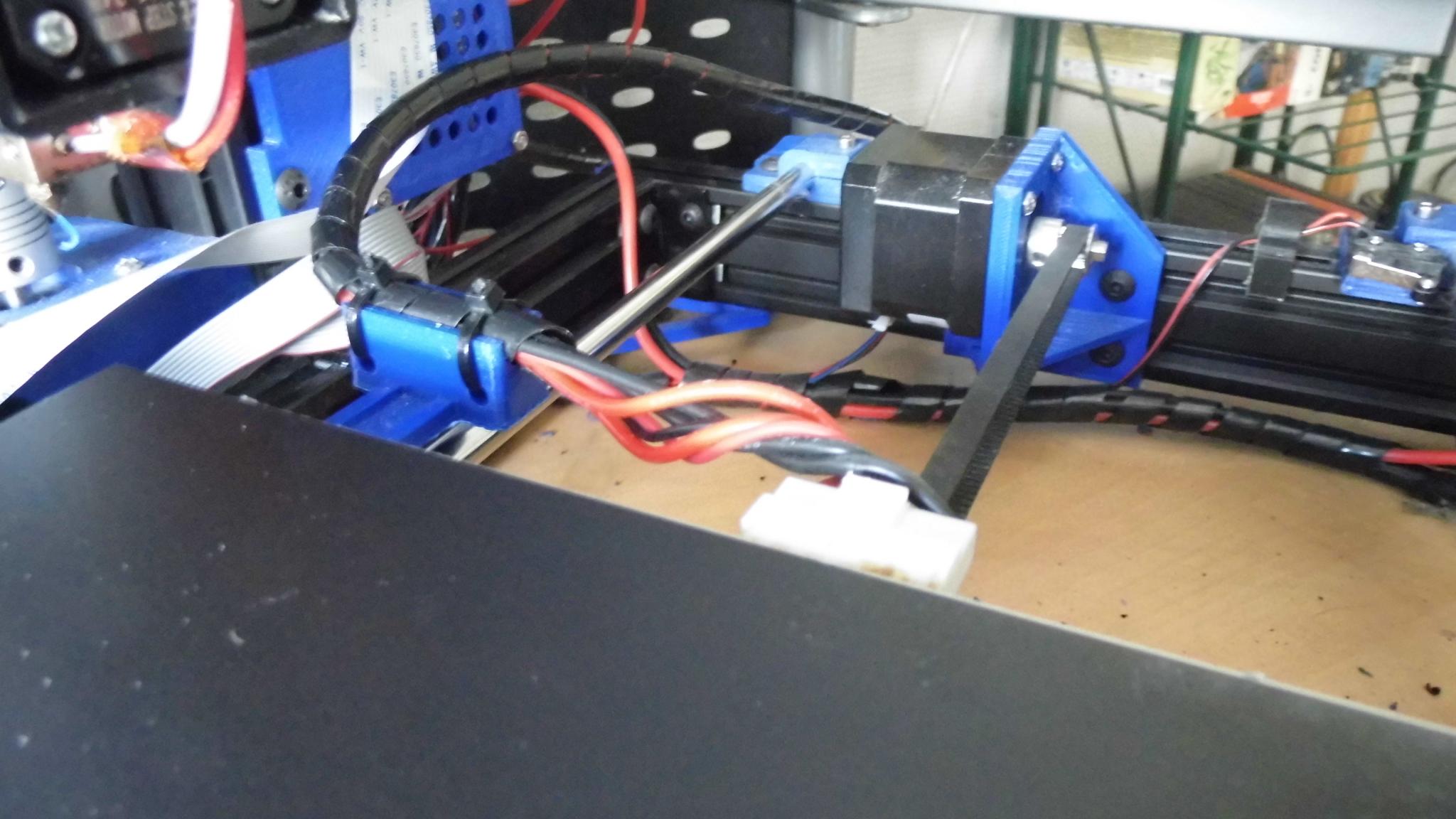

Maeke Posté(e) Aout 1, 2018 Partager Posté(e) Aout 1, 2018 ceci dit tu aurais put assez facilement éviter de souder sur le plateau, on trouve des câbles avec le + et le - doublés maintenant (ou tu peux les doubler toi-même), ce qui avec ça permet de protéger le câble contre ce problème à l'avenir. Lien vers le commentaire Partager sur d’autres sites More sharing options...
harakachi Posté(e) Aout 1, 2018 Auteur Partager Posté(e) Aout 1, 2018 ouais pas con comme système fallait y penser , y a vraiment des mecs qui réfléchissent plus de 2s de toute façon j'ai un nouveau plateau avec câble en cours de route j’imprimerais ce support mais bon je crois que mon problème vient de la cm Lien vers le commentaire Partager sur d’autres sites More sharing options...
Maeke Posté(e) Aout 1, 2018 Partager Posté(e) Aout 1, 2018 (modifié) ça faut voir avec @Janpolanton, mais il va te faire un examen de compétences d'abord. Sinon, ben va falloir changer la carte si tu ne peux pas faire les tests du pdf. Mais si ton nouveau plateau n'a pas les fils doublés, va falloir le faire toi-même. Modifié (le) Aout 1, 2018 par Maeke Lien vers le commentaire Partager sur d’autres sites More sharing options...
harakachi Posté(e) Aout 2, 2018 Auteur Partager Posté(e) Aout 2, 2018 Le plateau est le même que l'ancien à l'identique donc pas de câbles doublés, j'ai regardé sur le net sa devrait pas me couter une blinde pour m"équipé bon il reste plus qu'a attendre la visite du chef @Janpolanton pour avoir son diagnostique Lien vers le commentaire Partager sur d’autres sites More sharing options...
Maeke Posté(e) Aout 2, 2018 Partager Posté(e) Aout 2, 2018 il y a 15 minutes, harakachi a dit : Le plateau est le même que l'ancien à l'identique donc pas de câbles doublés ça ne veux rien dire, les tout derniers ont un câble doublé en usine. Lien vers le commentaire Partager sur d’autres sites More sharing options...
harakachi Posté(e) Aout 2, 2018 Auteur Partager Posté(e) Aout 2, 2018 https://www.amazon.fr/gp/product/B074385DKR/ref=oh_aui_detailpage_o00_s00?ie=UTF8&psc=1 c'est celui la que j'ai commandé sur la photo en tous cas les câbles ont pas l'air doublés, je verrais bien à la livraison ton imprimante c'est une A8 modifié c'est ça ? Lien vers le commentaire Partager sur d’autres sites More sharing options...
Maeke Posté(e) Aout 2, 2018 Partager Posté(e) Aout 2, 2018 il y a 58 minutes, harakachi a dit : https://www.amazon.fr/gp/product/B074385DKR/ref=oh_aui_detailpage_o00_s00?ie=UTF8&psc=1 c'est celui la que j'ai commandé sur la photo en tous cas les câbles ont pas l'air doublés, je verrais bien à la livraison ton imprimante c'est une A8 modifié c'est ça ? Les photos ne sont pas contractuelles....... Une AM8 conçue à partir d'une Anet A8, mais qui n'a plus grand chose de l'imprimante d'origine. Lien vers le commentaire Partager sur d’autres sites More sharing options...
jmarie3D Posté(e) Aout 2, 2018 Partager Posté(e) Aout 2, 2018 Pour moi, c'est réglé. J'ai reçu ma nouvelle carte aujourd'hui. Aussi tôt installée et tout fonctionne. 25€ perdus parce que je n'ai pas eu la patience de vérifier avant de brancher... 1 Lien vers le commentaire Partager sur d’autres sites More sharing options...
