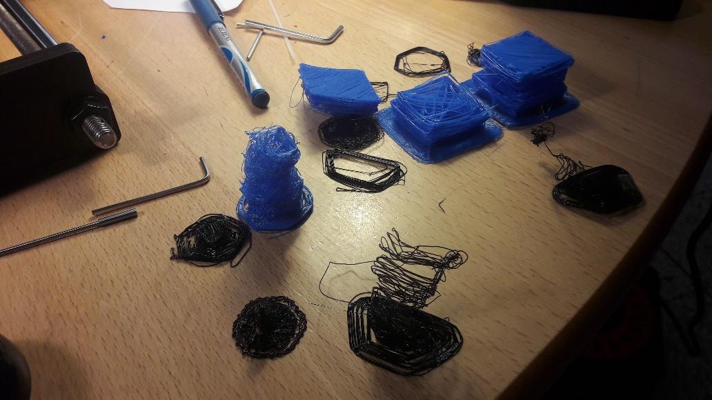

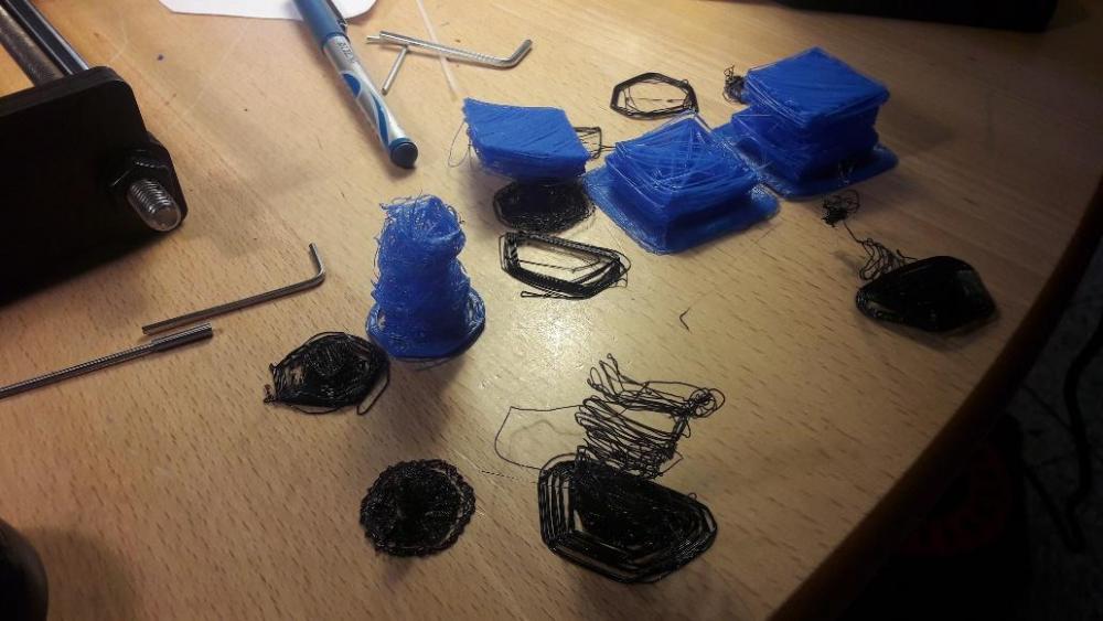

Antonreplay Posté(e) Aout 1, 2018 Partager Posté(e) Aout 1, 2018 Bonjour, propriétaire d'une geeetech Prusa I3 pro w, tout s'et bien passé jusqu'a la première impression. pour faire court, et c'est toujours la même chose... déjà calibré le plateau chauffant 100x.... Tout se passe bien... lorsque je veux imprimer, la tête se place entre 3 et 5 mm au dessus du plateau et déverse un boudin qui va dans tout les sens... (photo). quand je veux imprimer un cube de 20 x 20 mm...il monte de 5 mm par tranche... J'ai l'impression que l'axe des Z est mal calibré, si je demande de monter de 0,1 mm il monte beaucoup plus. si je demande 1 cm il monte d'environ 5 cm... Je pense avoir trouvé le blème... rencontrer sur certains forum anglophone mais.... j'y arrive pas.. Si vous avez un peu de temps pour aider un newbie from Belgium D'avance merci Antonio Barindelli La Louvière Belgium Lien vers le commentaire Partager sur d’autres sites More sharing options...

Jean-Claude Garnier Posté(e) Aout 1, 2018 Partager Posté(e) Aout 1, 2018 OK, la notice dit ça, elles font bien 8mm de diamètre, OK, mais "ils" ont pitêtre monté des T8 par erreur (elles font aussi 8mm de diamètre) Si tu fais faire un tour complet aux vis du Z en tournant les coupleurs à la main moteurs coupés, de combien le mobile monte t'il ? Lien vers le commentaire Partager sur d’autres sites More sharing options...
Antonreplay Posté(e) Aout 1, 2018 Auteur Partager Posté(e) Aout 1, 2018 Je dirais... 7 à 8 mm... merci pour ton aide... Lien vers le commentaire Partager sur d’autres sites More sharing options...
Guillaume3D Posté(e) Aout 1, 2018 Partager Posté(e) Aout 1, 2018 (modifié) J’espère qu'il a des T8 car des M8 j'en ais un très mauvais souvenir ... D'ailleurs maintenant, elle me servent de limes ... Edit: @Antonreplay 8mm par tour, c'est donc des T8, les ZSteps/mm sont de 400. Modifié (le) Aout 1, 2018 par Guillaume3D Lien vers le commentaire Partager sur d’autres sites More sharing options...
Antonreplay Posté(e) Aout 1, 2018 Auteur Partager Posté(e) Aout 1, 2018 ça veut dire que je dois remplacer le paramètre Zsteps/mm = 400 au lieu de 2560 ?? serait-ce aussi simple ??? Lien vers le commentaire Partager sur d’autres sites More sharing options...
RitoonL Posté(e) Aout 1, 2018 Partager Posté(e) Aout 1, 2018 (modifié) oui Puis imprimer ton cube de calibration, le mesurer et ajuster la veleur pour avoir exactement 20 mm Modifié (le) Aout 1, 2018 par RitoonL 1 Lien vers le commentaire Partager sur d’autres sites More sharing options...
Jean-Claude Garnier Posté(e) Aout 1, 2018 Partager Posté(e) Aout 1, 2018 (modifié) Ça pourrait être aussi simple et je me félicite d'avoir eu cette intuition. (Oui, je me félicite moi-même, car je suis sûr, comme ça, que ça sera fait) Ces bécanes sont montées par des sous-traitants de sous-traitants, et ils doivent prendre les pièces au pif dans la boîte... Modifié (le) Aout 1, 2018 par Jean-Claude Garnier 2 Lien vers le commentaire Partager sur d’autres sites More sharing options...
