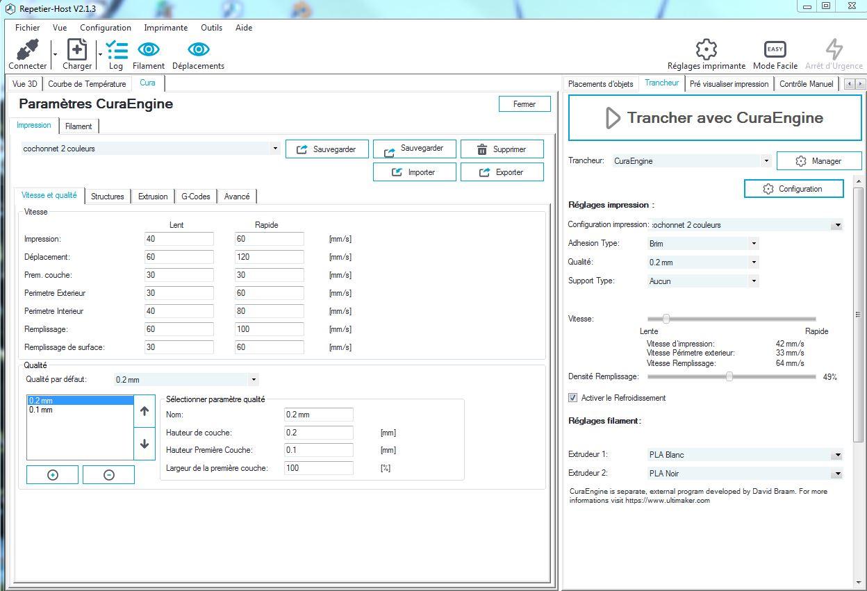

Y'a du mieux, 0,3 c'est normal, c'est ton slicer qui le détermine. Je pense qu'il est temps de calibrer ton extrudeur ...

PLA de Grossiste 3d c'est 205 ou 210° et ton bed à 60°, 65° sauf pour la couleur verte ou je dois toujours monter un peu plus
Modifie la hauteur de ta première couche dans ton slicer en mettant 0.1 ou 0.2 et augmente si il le faut la densité de la première couche aussi. Tu verras ça va coller sans laque! Mais vitre dégraissée quand même. Tu ne sauras décoller ton objet qu'au refroidissement du bed et ça se fera tout seul 😉

juste en-dessous de l'image regarde la hauteur de la première couche et si tu veux augmenter le débit c'est la case en-dessous
Toutefois j'ai déjà eu des blagues ou cura m'imposait 0.3 après tranchage et dans ce cas j'éditais le g-code pour vérifier. Maintenant je n'utilise plus beaucoup repetier à cause de ça mais je viens d'installer la dernière version en espérant qu'ils ont corrigé le blème. Pas encore testé pour ma part... J'utilise Cura sans repetier qui est gratuit aussi sur le site d'ultimaker https://ultimaker.com/en/products/ultimaker-cura-software?utm_source=cura&utm_medium=software&utm_campaign=sw-update
