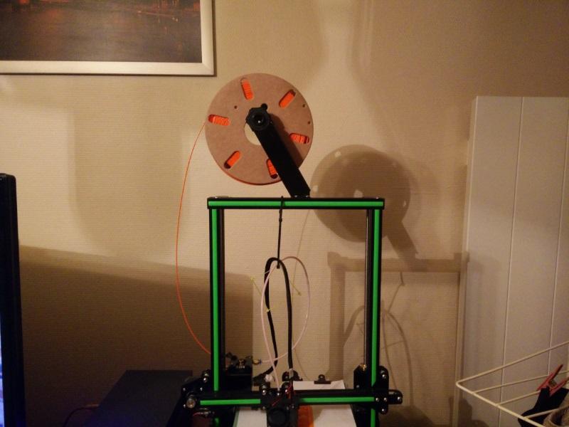

diester Posté(e) Aout 3, 2018 Partager Posté(e) Aout 3, 2018 j ai eu un problème similaire sans avoir rien changer, j'ai chercher pourquoi. En faite la buse c'est boucher car le filament était bloquer a la source ( au niveau de la bobine ) sachant que j'utilisais le support d'origine visé sur la partie principal de l'imprimante ( j'ai une anet E10 ). Tous cela pour dire que oui les goupillons c'est la solution, si et je dit bien si même en chauffant le bouchon est trop important plutôt que de gaspiller des goupillons la solution que j'ai trouvé c'est de laisser au moins 24h la buse ( démonté évidement trempé dans de l'acétone ) . étant donné que je manque ( pour le moment ) d'une place suffisante, j'ai modifier le montage du support de la bobine que j'ai mis tous en haut de l'imprimante ( c'est pas si lourd au final donc bon ) pour le moment tous va bien et l'imprimante n'a plus de problème de filament bloqué. ( voir photo, les moqueurs passer votre chemin merci ) Lien vers le commentaire Partager sur d’autres sites More sharing options...
Maeke Posté(e) Aout 3, 2018 Partager Posté(e) Aout 3, 2018 @diester tu devrais couper ton tube bowden pour qu'il soit juste un peu plus long que nécessaire pour aller tout à droite, ça te ferait moins de perte de filament dans le tube à la fin du rouleau (la longueur du tube en filament est inutilisable à la fin du rouleau puisque le moteur ne peut plus le pousser) et tu aurais moins de risque de blocage du filament dans le tube. 1 Lien vers le commentaire Partager sur d’autres sites More sharing options...
diester Posté(e) Aout 3, 2018 Partager Posté(e) Aout 3, 2018 exacte j'y avais songé mais j'ai zappé, faut pas que je le coupe trop cours non plus pour la hauteur Lien vers le commentaire Partager sur d’autres sites More sharing options...
Schyzo Posté(e) Aout 4, 2018 Partager Posté(e) Aout 4, 2018 Hello, @diester Ton extruder est sur ton axe X, il sera donc toujours à la même hauteur que ta buse Plus ton PTFE est long, plus l extruder va galérer à l'envoyer, surtout avec le PTFE fourni par Anet qui est bien trop large. @demzone : Même constat : ton PTFE n'est-il pas trop long ? Est il bien enfoncé de chaque côté ? En poussant le filament à la main, est-ce qu'il ressort de la buse ? Lien vers le commentaire Partager sur d’autres sites More sharing options...
diester Posté(e) Aout 4, 2018 Partager Posté(e) Aout 4, 2018 Il y a 17 heures, Schyzo a dit : Hello, @diester Ton extruder est sur ton axe X, il sera donc toujours à la même hauteur que ta buse Plus ton PTFE est long, plus l extruder va galérer à l'envoyer, surtout avec le PTFE fourni par Anet qui est bien trop large. oui je vais le faire a la prochaine bobine ^^ Lien vers le commentaire Partager sur d’autres sites More sharing options...
