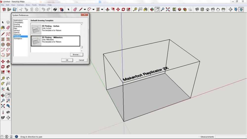

iPeP Posté(e) Janvier 5, 2016 Partager Posté(e) Janvier 5, 2016 Bonjour à tous ! En attendant de recevoir mon imprimante, je commence à regarder du côté des logiciels... L'un d'entre vous a t'il modifié (et comment) le modèle d'impression 3D en millimètre pour l'adapter à la Discovery200 ?? Il y a de nombreux modèles de disponibles, mais autant en créer un qui représente la surface réellement imprimable de nos machine... Merci d'avance ! Lien vers le commentaire Partager sur d’autres sites More sharing options...

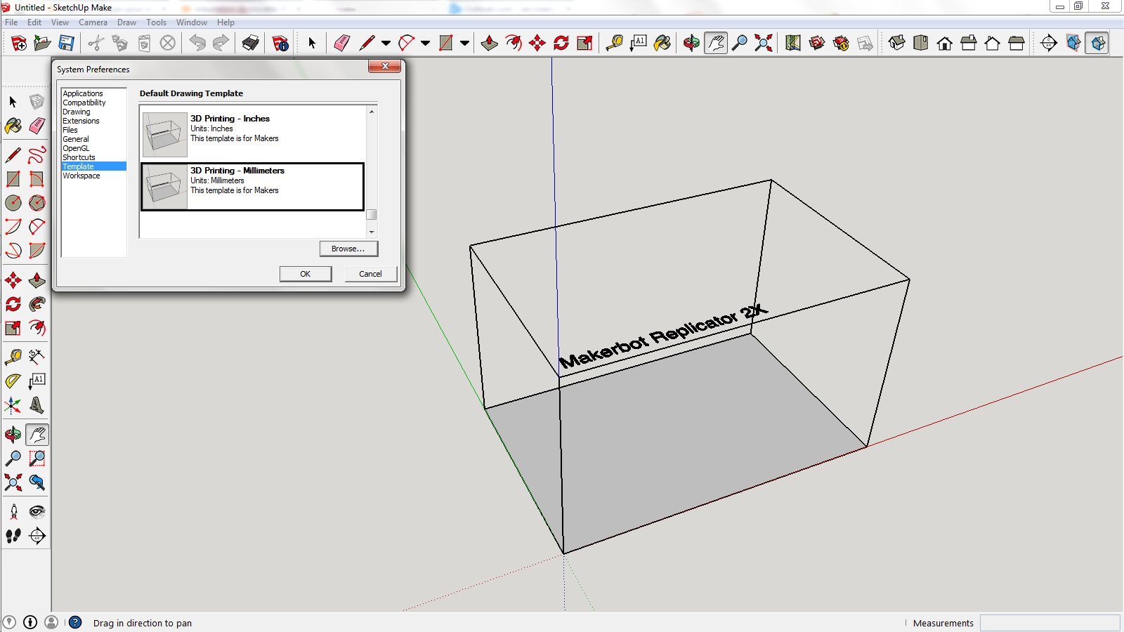

Ptitem Posté(e) Janvier 5, 2016 Partager Posté(e) Janvier 5, 2016 Bonjour iPeP, Dans le menu "Window" --> "Preferences", tu peux changer de modèle d'impression "Template" et choisir "3D Printing -Mllimeters". C'est ce que j'utilise et tu as les bons paramètres dès l'ouverture. Après j'efface la boite qui apparaît pour faciliter le travail. Il faut aussi charger le plugin "Export STL..." et y'a plus qu'à imprimer ! Lien vers le commentaire Partager sur d’autres sites More sharing options...
PoLoMoD Posté(e) Janvier 6, 2016 Partager Posté(e) Janvier 6, 2016 salut, dans sketchup (C:\Program Files\SketchUp\SketchUp 2016\resources\fr\Templates) remplaces ce fichier : Temp08b - 3D Printing.skp quand tu lance sketchup tu clique sur "choisir un modele type" dans l'ecran de bienvenue et tu choisie celui ci Lien vers le commentaire Partager sur d’autres sites More sharing options...
iPeP Posté(e) Janvier 6, 2016 Auteur Partager Posté(e) Janvier 6, 2016 Il y a 12 heures, chloro a dit : Bonjour, qu' entends-tu par "modifier le modèle d'impression en millimètre"? Bonjour chloro, L'idée est d'adapter le modèle et la surface imprimable à celle de la Discovery. PoLoMoD Merci pour le fichier ! Je suis sur Mac, il faut que je retrouve le bon chemin (j'ai mon idée ) mais ça devrait le faire. Tu as adapté le modèle aux dimensions du plateau? Lien vers le commentaire Partager sur d’autres sites More sharing options...

PoLoMoD Posté(e) Janvier 6, 2016 Partager Posté(e) Janvier 6, 2016 C'est un template de la Disco200 en mm pour sketchUp 2016 en remplacement du template d'origine de la Makerbot Replicator X2 Lien vers le commentaire Partager sur d’autres sites More sharing options...
