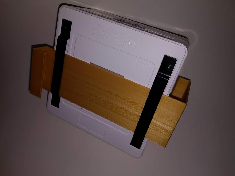

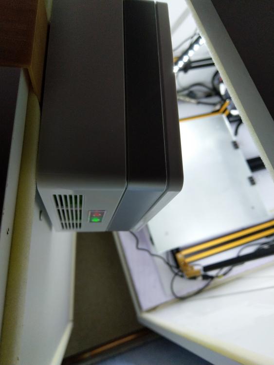

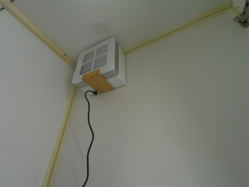

Bosco2509 Posté(e) Aout 23, 2018 Auteur Partager Posté(e) Aout 23, 2018 (modifié) Rapide retour. Donc... j'ai fini le support... je l'ai monté sur le bousin. Puis je l'ai posé sur la porte (oui car il suffit simplement de le poser). Et je l'allume, vitesse maximum, et "Lumière ultra-violet allumé"... pour vérifier que tout fonctionne. Et je ferme la porte. Voilà ce que cela donne vu de l'intérieur (merci ma petite Xiaomi Yi, c'est décidémment fort pratique ces caméras télécommandés). ... 1 heure plus tard... Bon... cela fait une bonne heure que l'épurateur tourne à l'intérieur. C'est pas flagrand... vu la puanteur de plastique qui y règnait... mais l'odeur s'adoucit... cela sent moins fort. C'est pas un épurateur professionnel à 2500€... ni à 5000€... mais doucement... tout doucement... l'odeur est moins forte. Donc ce que je lui demandait... il le fait à sa vitesse. J'en demandais pas plus. Cela fait bien 15 jours que le caisson est utilisé à tout va... et que cette odeur de plastique était de plus en plus imprégné... et... tout doucement... là elle s'adoucit. Je vais le laisser tourner 4-5 heures... cela faisait bien 4-5 heures que l'imprimante fonctionnait en continu... il faudra sûrement autant de temps à l'épurateur de supprimer l'odeur. Mais il le fait... dans un silence le plus complet, car une fois la porte du caisson fermé... zéro bruit... donc c'est un confort pour mes oreilles. Je vous tiendrais informé de l'évolution. Affaire à suivre... Modifié (le) Aout 23, 2018 par Bosco2509 Lien vers le commentaire Partager sur d’autres sites More sharing options...
Bosco2509 Posté(e) Aout 24, 2018 Auteur Partager Posté(e) Aout 24, 2018 (modifié) Petit UP ! Concernant donc cet Epurateur d'imprimante 3D : 15 heures après l'avoir installé dans le caisson... Je l'ai donc laissé toute la nuit, sans que l'imprimante ne tourne, et donc sans impressions... et il tourne encore... et l'odeur commence seulement à disparaître. Il lui a fallût toute la nuit (et plus encore) pour que je ressente réellement les effets. Cependant, il aspire... cela se voit pas de manière nette, mais en regardant l'état du filtre HEPA, j'y ai retrouvé les cheveux des impressions (et autres petits bouts de plastique) de ces derniers jours... donc... il aspire réellement. Même si je qualifierai pas cela d'aspiration mais de captation. C'est cela de moins que je n'aspirerais pas en respirant. Je ne sait pas si cela viens du générateur d'ozone ou de la lumière à ultra violet ou des filtres ou d'autres choses, mais plus cela va, plus une nouvelle odeur viens remplacer l'ancienne de plastique. C'est plutôt une odeur... d'hôpitaux (si vous voyez le genre), cela sent comme le désinfectant ou équivalent. L'air dans le caisson est chargé de... quelque chose... que j'ai du mal à identifier... et cela sent comme dans les couloirs des hôpitaux. Enfin bref... vous aurez compris, une odeur viens remplacer la première. Donc conclusion : Il y a donc bien un peu de mensonge sur les débits annoncé ou alors l'odeur étaient tellement forte qu'il fallait lui laisser le temps (et lui en laisser encore). Mais... il reste efficace dans une moindre mesure que ce que je m'étais laisser à imaginer. Il n'a pas coûté 159€, ni 499€, ni 2499€, ni 4999€ cependant... mais moins de 30€, ventilation + filtres + alimentation + support fabriqué. Au vu de l'investissement, il reste une bonne affaire. Et surtout si je compare au temps (gaspiller) à essayer d'en faire un moi même... je me dit à moi même : J'ai cherché 12h à 14h. A voir sur la durée et pendant des impressions. Modifié (le) Aout 24, 2018 par Bosco2509 1 Lien vers le commentaire Partager sur d’autres sites More sharing options...

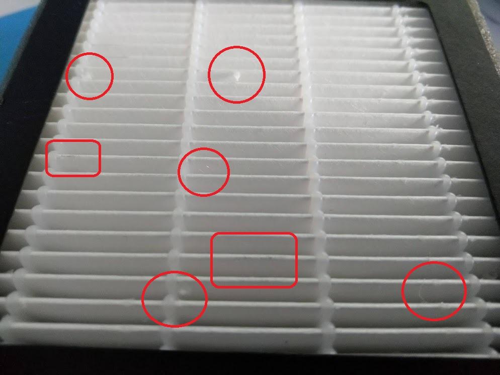

Bosco2509 Posté(e) Septembre 16, 2018 Auteur Partager Posté(e) Septembre 16, 2018 (modifié) Le 30/08/2018 at 10:21, akira a dit : WOW : Ils sont meme des version qui mesurent les formaldehydes ... je sais pas trop ce que ca peut valoir en precision ... Je me suis poser la question. J'ai été sur des forums spécialisés... et... j'ai eût des réponses... LOL... La réponse : Hormis des appareils "scientifiques" il n'y a rien de vraiment fiable pour des appareils pour particulier. Ils m'ont donné cet exemple le plus concret dans cette vidéo de 4 appareils censé mesuré les formaldehyde sur un filament ABS : Vous ferez votre propre conclusion. Perso... je vais éviter de jeter mon argent par la fenêtre. Modifié (le) Septembre 16, 2018 par Bosco2509 Lien vers le commentaire Partager sur d’autres sites More sharing options...

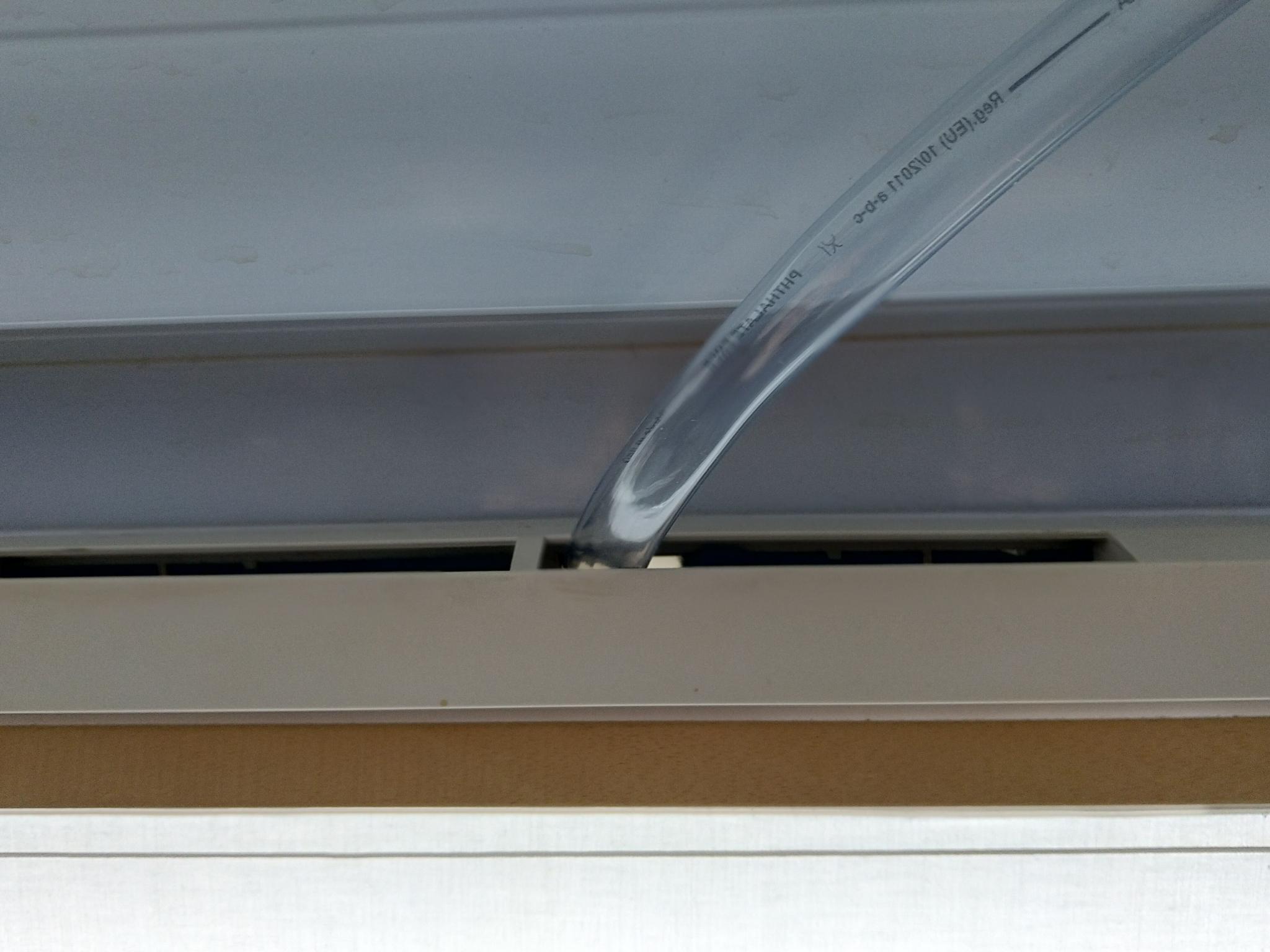

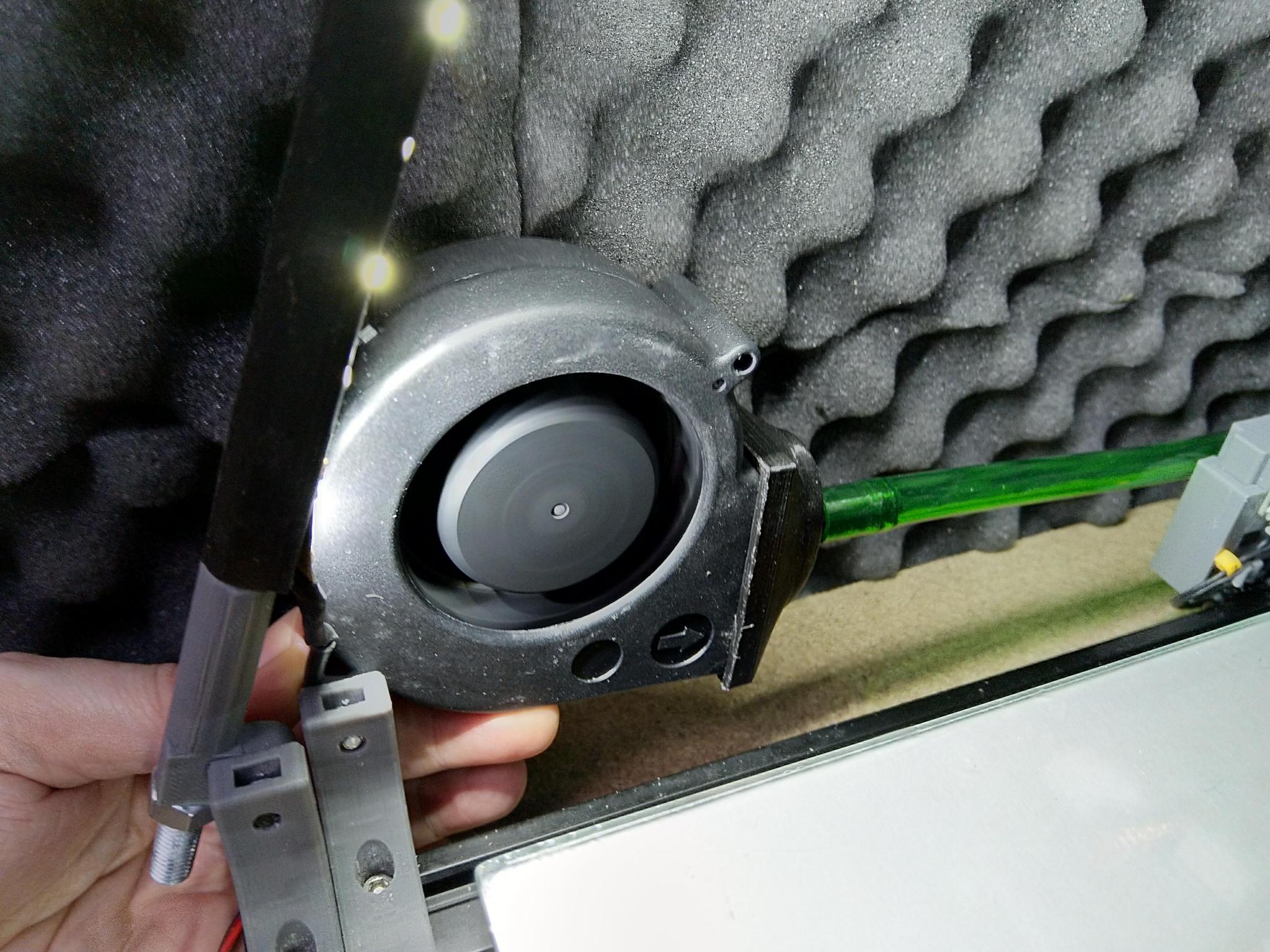

Bosco2509 Posté(e) Novembre 30, 2018 Auteur Partager Posté(e) Novembre 30, 2018 Petit Up ! Alors... après des heures... voir des jours de réflexion... a tester différents procédés... et comme j'ai l'habitude de le dire : Il n'y a que les idiots qui ne changent pas d'avis. Finalement... mon caisson a désormais un conduit (plus exactement un tuyau de 12mm) qui expulse les gaz vers l'extérieur. Je ne voulais pas d'un conduit (type cheminée/vmc) de 20/30cm de diamètre... j'ai donc opté pour un tuyau de 12mm de diamètre. L'air du caisson est expulsé par la turbine... qui va jusqu'à la petite aération de la fenêtre qui... expulse les gaz... le tout le plus discrètement du monde. Le système de filtration par "eau"... était certes pas mal... mais à l'usage... cela filtrait pas vraiment les gaz et quelques odeurs se sentait dans le bureau. Passez 8-10 heures d'impressions d'ABS... cela sentait une odeur désagréable... PS : j'ai opté pour un tuyau de 12mm semi rigide... et pour les besoins technique... il y a 7 mètres de tuyau (6+1 avec raccord). Lien vers le commentaire Partager sur d’autres sites More sharing options...
akira Posté(e) Novembre 30, 2018 Partager Posté(e) Novembre 30, 2018 Et ca fonctionne bien ? Tu as moins d'odeurs ? Lien vers le commentaire Partager sur d’autres sites More sharing options...
Bosco2509 Posté(e) Décembre 1, 2018 Auteur Partager Posté(e) Décembre 1, 2018 Il y a 13 heures, akira a dit : Et ca fonctionne bien ? Tu as moins d'odeurs ? Après une nuit durant laquelle une impression de 14 heures a tourner, avec du PLA (qui dégageait normalement une odeur de "pop-corn")... rien... que dalle... nada... a la condition de pas ouvrir la porte du caisson tout de suite, il faudra attendre 1-2 heures que l'odeur qui s'est imprégné à l'intérieur disparaisse complètement. Cela a été réalisé avec une turbine de récupération de 12V... j'ai commandé 2 turbines de 24v, qui auront plus de "débit", disposé à 2 endroits du caisson, le résultat devrait être nettement meilleur. Attention ! Inconvénient majeur ! (mais je m'y attendait) Dès que la turbine s'arrête, avec les températures extérieur négatives actuelles, l'air "froid" de dehors s'infiltre par le tuyau dans le caisson, et fait chuter la température dans ce dernier. Un inconvénient qui était fortement prévisible. Lien vers le commentaire Partager sur d’autres sites More sharing options...
