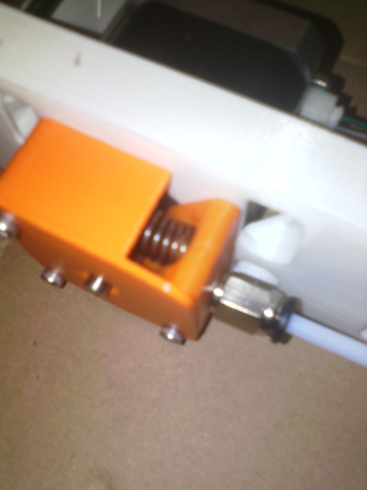

Comme dit sur le chat, si ça sort bien à la main c'est qu'à priori c'est pas bouché donc voir côté pression de l'idler et puissance du moteur ou encore température mais j'y crois moins...

Voici une photo du ressort de l'extrudeur :
J'ai aussi changé la température, l'offset et aussi la bobine de filament mais rien n'y fait, au début s'écoule l'excédent puis plus rien sauf si je pousse manuellement :/

J'ai eu également le même probleme suite à une mauvaise manip au début, en démontant l'extrudeur (ce que je te conseille) (d'aspect extérieur il fonctionnait bien... il tournait, entrainait un tout petit peu le fil, mais pas assez...)
j'ai remarqué que la roue cranté s'était desolidarisée de l'axe moteur :o (bizarre de voir la petite vis tomber quand t'ouvre l'extrudeur en 2 :/
j'ai tout refixé comme il faut, bien serré, et c'est reparti :)

Je viens de resserrer la roue dentée sur le méplat du moteur et bingo c'est bon :D
Par contre en remontant l'extrudeur j'avais trop serré la pièce orange du coup le moteur arrivait plus à tourner :P
Problème résolu \o/
