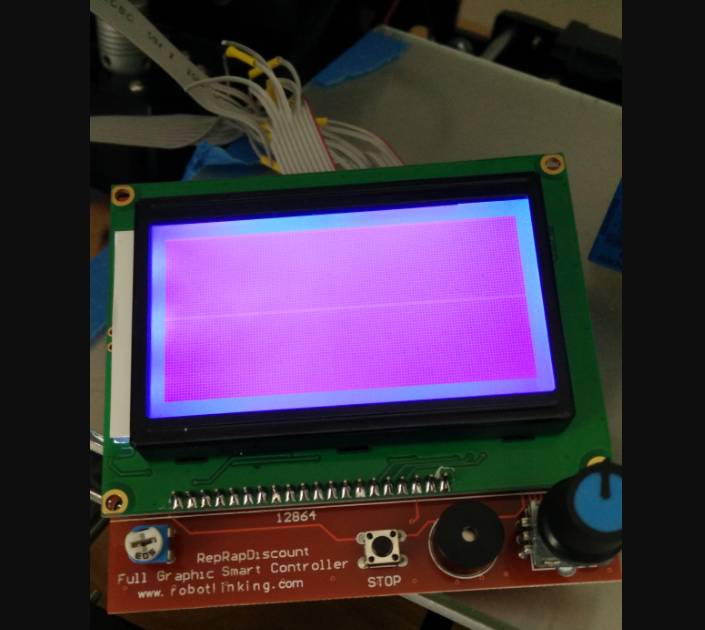

Xmow Posté(e) Aout 7, 2018 Partager Posté(e) Aout 7, 2018 (modifié) Bonjour, J'ai acheter un grand écran LCD pour mon Anet A8 : https://www.amazon.fr/gp/product/B01N4RCJAE/ref=ox_sc_act_title_1?smid=A13ZJ94CYI3F7Y&psc=1 Cela fait 2 jours que j'essais de le faire fonctionner : J'ai fait un adaptateur (https://www.thingiverse.com/thing:2103748)(j'ai vérifier 3 fois le cablage), jai modifier le firmware (tester avec Marlin et Skynet 3D) Mon écran reste bleu avec les pixel apparent quand je bouge le contraste, quand je clic sur l'encodeur rotatif j'entend le "bip" correctement.. J'espère que quelqu'un pourrais m'aider Merci D'avance voila mon écran: Modifié (le) Aout 7, 2018 par pascal_lb Lien vers le commentaire Partager sur d’autres sites More sharing options...

Maeke Posté(e) Aout 8, 2018 Partager Posté(e) Aout 8, 2018 tu as sélectionné quel écran dans le firmware? Lien vers le commentaire Partager sur d’autres sites More sharing options...
Xmow Posté(e) Aout 8, 2018 Auteur Partager Posté(e) Aout 8, 2018 J'ai sélectionné #define REPRAP_DISCOUNT_FULL_GRAPHIC_SMART_CONTROLLER et j'ai désélectionner #define ANET_KEYPAD_LCD Mais je pense abandonner avec cet écran cela marche pas. je viens de commander un écran comme @dedefr comme ça pas besoin d'adaptateur. Merci comme même. Lien vers le commentaire Partager sur d’autres sites More sharing options...

Xmow Posté(e) Novembre 2, 2018 Auteur Partager Posté(e) Novembre 2, 2018 Bonjour, Depuis le temps j'ai utiliser l'ecran anet 12864 qui marchait très bien. Mais un driver de ma carte est mort donc j'en ai acheter une autre mais j'ai voulus changer et j'ai pris une mks base v1.4 donc j'ai pris mon ancien écran reprap que j'essayais de faire fonctionner au début de ce topic. j'ai modifier le firmware et jai mis #define MOTHERBOARD BOARD_MKS_BASE //et #define REPRAP_DISCOUNT_FULL_GRAPHIC_SMART_CONTROLLER et l'ecran affiche toujours rien... est ce que il a autre chose a modif dans le firmware ou qq chose ? Merci d'avence Lien vers le commentaire Partager sur d’autres sites More sharing options...
Maeke Posté(e) Novembre 2, 2018 Partager Posté(e) Novembre 2, 2018 ne pas confondre mks gen 1.4 et mks base 1.5, ce sont deux cartes très différentes, et dont la déclaration dans Marlin n'est pas du tout la même. Lien vers le commentaire Partager sur d’autres sites More sharing options...
Xmow Posté(e) Novembre 3, 2018 Auteur Partager Posté(e) Novembre 3, 2018 j'ai acheter sa https://www.banggood.com/MKS-BASE-V1_4-3D-Printer-Control-Motherboard-Compatible-Ramps1_4-p-951135.html?rmmds=myorder&cur_warehouse=CN En fait j'ai téléverser le firmware, dans le moniteur série il y a des info de la config de l'imprimante et si j'appuis sur l'encodeur de l’écran j'entend le bip Aussi quand je met la carte sd dans l'ecran, dans le moniteur il y a marquer echo:SD card ok Est ce que l'ecran est mort? Lien vers le commentaire Partager sur d’autres sites More sharing options...
Maeke Posté(e) Novembre 3, 2018 Partager Posté(e) Novembre 3, 2018 (modifié) pas forcément, es-tu revenu au câblage normal? https://www.google.com/url?sa=t&rct=j&q=&esrc=s&source=web&cd=19&ved=2ahUKEwiN88iK77feAhWKzYUKHXQvBPEQFjASegQIAhAC&url=https%3A%2F%2Fcdn.instructables.com%2FORIG%2FF5G%2FLHDY%2FJHUTPHPG%2FF5GLHDYJHUTPHPG.pdf&usg=AOvVaw09-l4hu8cXVZmk1Ws2fe9t Modifié (le) Novembre 3, 2018 par Maeke Lien vers le commentaire Partager sur d’autres sites More sharing options...
Xmow Posté(e) Novembre 3, 2018 Auteur Partager Posté(e) Novembre 3, 2018 oui j'ai connecter EXP1 a EXP1 de l'écran et pareil avec le EXP2 Lien vers le commentaire Partager sur d’autres sites More sharing options...
Maeke Posté(e) Novembre 3, 2018 Partager Posté(e) Novembre 3, 2018 Citation 000-README_RepRap_Discount_Full_Graphic_Smart_Controller.txt The MKS products (all?) have the EXP1 & EXP2 LCD connectors rotated 180 degrees from the ones on the RepRap LCD controllers. In order to attach the RepRap Discount Full Graphic Smart Controller you'll need to do something like one of the following for both EXP1 & EXP2: a. On one end only, shave the keying plug off the cables and plug the cables in backwards. b. On one end only, carefully pry the housings off the board, rotate them 180 degrees and press them back onto the pins. c. Make custom cables where one connector is rotated 180 degrees. MKS: 1 2 3 4 5 6 7 8 9 10 RepRap: 10 9 8 7 6 5 4 3 2 1 Lien vers le commentaire Partager sur d’autres sites More sharing options...
Xmow Posté(e) Novembre 3, 2018 Auteur Partager Posté(e) Novembre 3, 2018 En retournant les câbles l'écran c'est mis a clignoter (rétro éclairage) et a faire bip bip Lien vers le commentaire Partager sur d’autres sites More sharing options...
Maeke Posté(e) Novembre 3, 2018 Partager Posté(e) Novembre 3, 2018 Quand il fait bip bip, c'est souvent une erreur de déclaration de l'écran dans le firmware. Lien vers le commentaire Partager sur d’autres sites More sharing options...
Xmow Posté(e) Novembre 3, 2018 Auteur Partager Posté(e) Novembre 3, 2018 En fait quand il est brancher normalement (écran bleu) quand j'appuis sur l’encodeur il fait bip comme normalement ... j'ai vue une vidéo , un mec son écran clignotait et faisait bip , il a retourne les connecteur et sa marchais... Lien vers le commentaire Partager sur d’autres sites More sharing options...
Maeke Posté(e) Novembre 3, 2018 Partager Posté(e) Novembre 3, 2018 ok, remets les câbles normalement, et essais de jouer sur le contraste. Lien vers le commentaire Partager sur d’autres sites More sharing options...
Xmow Posté(e) Novembre 3, 2018 Auteur Partager Posté(e) Novembre 3, 2018 J'ai tester et rien... je voit juste tous les pixel de plus en plus visible ou non en fonction du contraste... Lien vers le commentaire Partager sur d’autres sites More sharing options...
Maeke Posté(e) Novembre 3, 2018 Partager Posté(e) Novembre 3, 2018 t'as activé quoi dans le firmware? Lien vers le commentaire Partager sur d’autres sites More sharing options...
Xmow Posté(e) Novembre 3, 2018 Auteur Partager Posté(e) Novembre 3, 2018 #define MOTHERBOARD BOARD_MKS_BASE //et #define REPRAP_DISCOUNT_FULL_GRAPHIC_SMART_CONTROLLER Lien vers le commentaire Partager sur d’autres sites More sharing options...
Maeke Posté(e) Novembre 3, 2018 Partager Posté(e) Novembre 3, 2018 bon, là je vais pas pouvoir faire mieux, on va demander à @pascal_lb s'il connait la solution ou quelqu'un qui peut t'aider. Lien vers le commentaire Partager sur d’autres sites More sharing options...

Xmow Posté(e) Novembre 4, 2018 Auteur Partager Posté(e) Novembre 4, 2018 J'ai tester via usb tous les moteur marche correctement , la buse et le plateau chauffe et les thermomètre fonctionne , la carte sd est ok et le bouton de l'encodeur fait bip quand je clique dessus ... Il est l'ecran Lien vers le commentaire Partager sur d’autres sites More sharing options...
Maeke Posté(e) Novembre 4, 2018 Partager Posté(e) Novembre 4, 2018 T' arrives à imprimer? Lien vers le commentaire Partager sur d’autres sites More sharing options...
Xmow Posté(e) Novembre 4, 2018 Auteur Partager Posté(e) Novembre 4, 2018 pas tester mais normalement oui en usb le home est fait et sa chauffe Je test Lien vers le commentaire Partager sur d’autres sites More sharing options...
