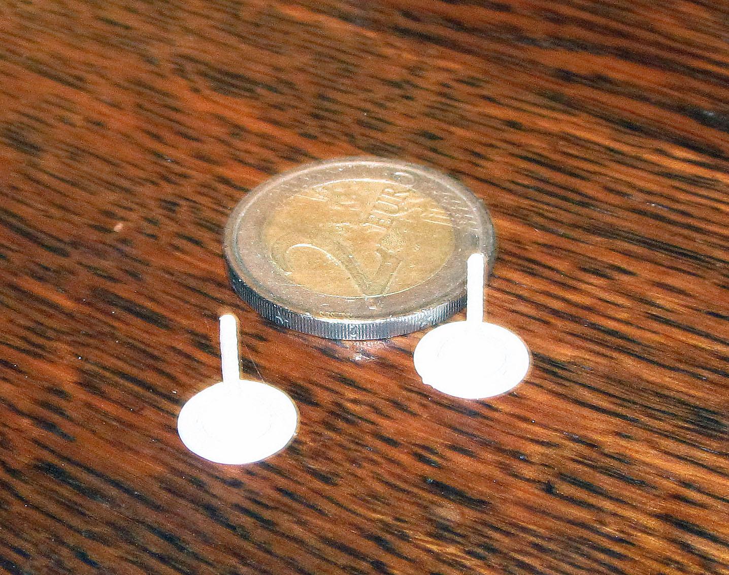

thierry70 Posté(e) Novembre 10, 2018 Auteur Partager Posté(e) Novembre 10, 2018 Au niveau finesse, je viens d'imprimer ces deux toutes petites pièces, les tiges font 0.9 mm de diamètre (bon, OK la photo est très mauvaise) Lien vers le commentaire Partager sur d’autres sites More sharing options...

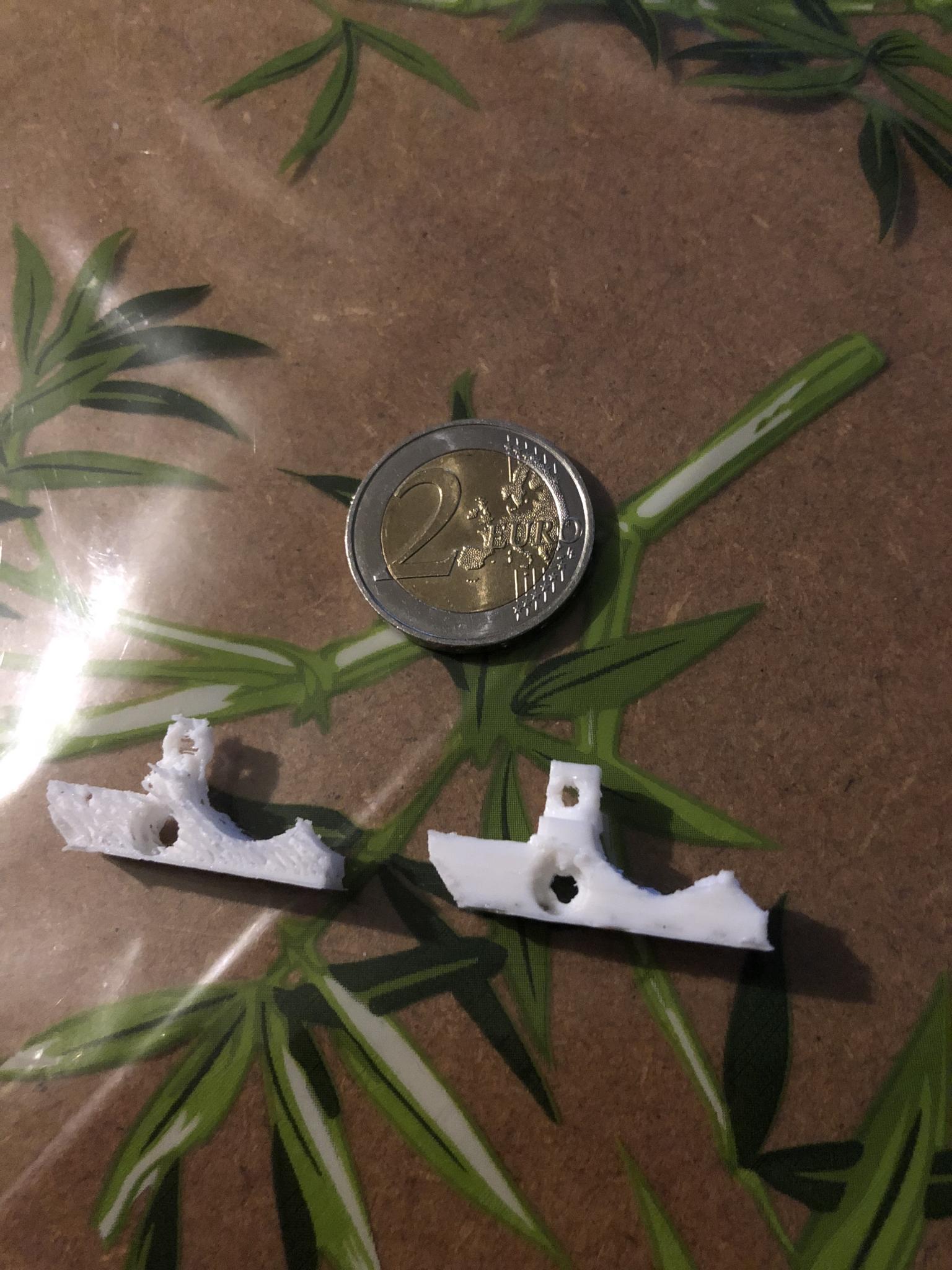

morjalina Posté(e) Novembre 12, 2018 Partager Posté(e) Novembre 12, 2018 merci pour toutes c précieuses précisions . je vais essayé quelques modifications afin d’améliorer le rendu en espérant trouver la ou ça coince merci encor pour ta réponse . en ce moment j’essaye d’imprimet des tampons pour savon .alors sur la base tout va bien mais quand j’arive sur le haut du model c la que ça va pas comme se son des traits fin ( comme les reliefs de ta pirogue ) le rendu n’est malheureusement pas niquel donc jv encor fair des essais jusqu’a obtenir le rendu voulu . cordialement Lien vers le commentaire Partager sur d’autres sites More sharing options...
