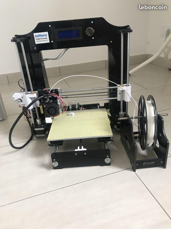

Je crois que je vais craquer entre temps pour une infitary  kit M508, qui n'est pas trop loin de chez moi.
Un petit Avis / Retour sur cette petite Bécane?Pas vu sur le forum?
