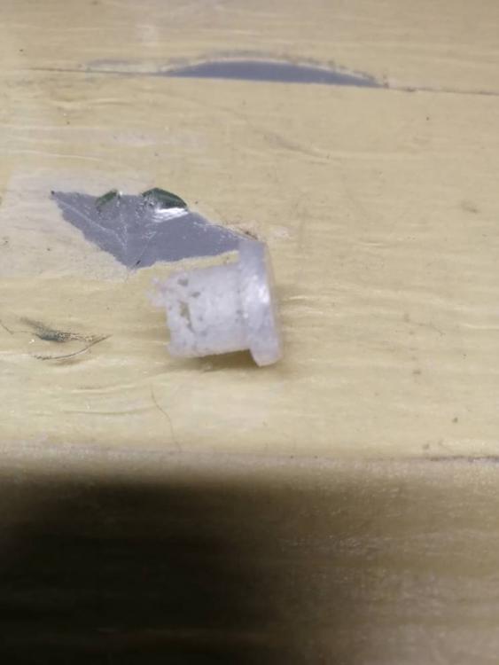

briciou62500 Posté(e) Aout 8, 2018 Partager Posté(e) Aout 8, 2018 Bonjour,Il y a quelque jours j ai imprimer une tour de température avec un nouveau filament grossiste 3d phosphorescent bleu, la température idéal est 180 degrés donc j imprime un anti wooble à 180, il y avais un manque de matière, je re calibre mon extrudeur qui était dérégler, mais rien n y fait je viens d essayer de l imprimer a 200 mais pareil, cela peut venir de quoi selon vous ?Merci,Cordialement, Envoyé de mon DUK-L09 en utilisant Tapatalk Lien vers le commentaire Partager sur d’autres sites More sharing options...
reggi Posté(e) Aout 8, 2018 Partager Posté(e) Aout 8, 2018 bonjour, on dirais de la sous extrusion. peut étre une bouche partiellement bouchée Lien vers le commentaire Partager sur d’autres sites More sharing options...
briciou62500 Posté(e) Aout 8, 2018 Auteur Partager Posté(e) Aout 8, 2018 Je viens de la changer, il y a quelque jours aussi, et le fil coule hyper bien en beau filament, c est pour ça que je sèche un peut lol [emoji14]Envoyé de mon DUK-L09 en utilisant Tapatalk Lien vers le commentaire Partager sur d’autres sites More sharing options...
Maeke Posté(e) Aout 8, 2018 Partager Posté(e) Aout 8, 2018 je suis aussi en train de penser ç un problème d'extrusion, et le fait que le plastique semble bien couler quand tu le fais à la main ne veut strictement RIEN dire. Ceci étant dit, laisses tomber ces horreurs, c'est une des pires fausses upgrades. Si t'as du wobble, ce truc ne fera que cacher la misère, il ne corrigera pas le vrai défaut. Lien vers le commentaire Partager sur d’autres sites More sharing options...

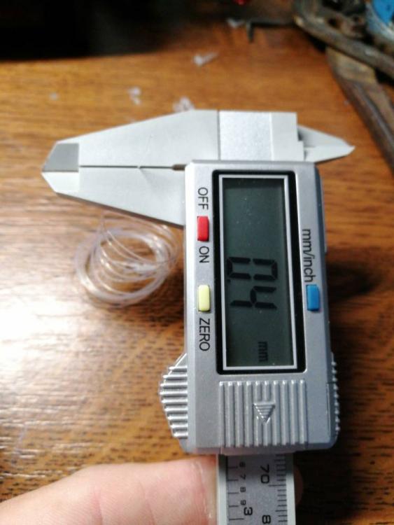

briciou62500 Posté(e) Aout 8, 2018 Auteur Partager Posté(e) Aout 8, 2018 Quand je dit qu il sort proprement, c est en faisant un move axi sur l extrudeur, et quand je demande 100mm il me sort 100mm, pour les anti wooble j imprime ça par ce que ça ne dure que 20 minutes, et c est circulaire, donc bon pour tester une impression je pense ;) je vais re tester l extrudeur pour voir si il me sort toujours la bonne quantité ;) Envoyé de mon DUK-L09 en utilisant Tapatalk Lien vers le commentaire Partager sur d’autres sites More sharing options...
Maeke Posté(e) Aout 8, 2018 Partager Posté(e) Aout 8, 2018 vérifies le diamètre de ce qui sort de la buse.... 1 Lien vers le commentaire Partager sur d’autres sites More sharing options...
briciou62500 Posté(e) Aout 8, 2018 Auteur Partager Posté(e) Aout 8, 2018 0.4mmEnvoyé de mon DUK-L09 en utilisant Tapatalk Lien vers le commentaire Partager sur d’autres sites More sharing options...
Maeke Posté(e) Aout 8, 2018 Partager Posté(e) Aout 8, 2018 sur toute cette longueur? (pas juste à un bout). 1 Lien vers le commentaire Partager sur d’autres sites More sharing options...
briciou62500 Posté(e) Aout 8, 2018 Auteur Partager Posté(e) Aout 8, 2018 Je viens de vérifier il sort bien la bonne quantité, il me sort du 0.4mm Envoyé de mon DUK-L09 en utilisant Tapatalk Lien vers le commentaire Partager sur d’autres sites More sharing options...
reggi Posté(e) Aout 8, 2018 Partager Posté(e) Aout 8, 2018 (modifié) Vérifie ton ventilateur qui fait échapper l'air chaud de ta hotend. J'ai eu le cas aujourd'hui, le fil ne passait plus en mode automatique, mais super bien à la main. J'ai essayé avec un autre filament, pareil. En fait le ventilateur ne faisait plus le job. Je l'ai changé et c'est repartit Modifié (le) Aout 8, 2018 par reggi 1 Lien vers le commentaire Partager sur d’autres sites More sharing options...
Maeke Posté(e) Aout 8, 2018 Partager Posté(e) Aout 8, 2018 (modifié) et vérifies qu'il souffle sur le plastique imprimé, pas sur la buse ou sur le bloc. au passage c'est le bec de ventilation d'origine? Modifié (le) Aout 8, 2018 par Maeke 1 Lien vers le commentaire Partager sur d’autres sites More sharing options...
reggi Posté(e) Aout 8, 2018 Partager Posté(e) Aout 8, 2018 il y a 1 minute, Maeke a dit : et vérifies qu'il souffle sur le plastique imprimé, pas sur la buse ou sur le bloc. En fait je parlais du ventilateur de la hotend, pas de la buse. Mais c'est une piste aussi 1 Lien vers le commentaire Partager sur d’autres sites More sharing options...
briciou62500 Posté(e) Aout 8, 2018 Auteur Partager Posté(e) Aout 8, 2018 Ah, je vais vérifier le ventilateur, j ai un fan duck circulaire, mais la sur la photo oui j avais remis celui d origine car j avais penser que c était peut être mon fan duck qui ne faisait plus le travail, mais c est peut être bien le ventilo :) merci les gars je testerais demain ;) Envoyé de mon DUK-L09 en utilisant Tapatalk 1 Lien vers le commentaire Partager sur d’autres sites More sharing options...
reggi Posté(e) Aout 8, 2018 Partager Posté(e) Aout 8, 2018 N'oublie pas de vérifier aussi le ventilateur de ton extruder, il peut tourner mais ne pas faire son travail correctement afin de refroidir la partie où passe le filament . 1 Lien vers le commentaire Partager sur d’autres sites More sharing options...
briciou62500 Posté(e) Aout 8, 2018 Auteur Partager Posté(e) Aout 8, 2018 Ah, tu sait comment savoir si il refroidit, il fait le changer pour savoir ? Envoyé de mon DUK-L09 en utilisant Tapatalk Lien vers le commentaire Partager sur d’autres sites More sharing options...
reggi Posté(e) Aout 8, 2018 Partager Posté(e) Aout 8, 2018 (modifié) Alors déjà ton extruder ne doit pas être trop chaud (brûlant) Sinon lorsque tu retire le filment de l'extruder, il doit venir dans grande difficulté Modifié (le) Aout 8, 2018 par reggi 1 Lien vers le commentaire Partager sur d’autres sites More sharing options...

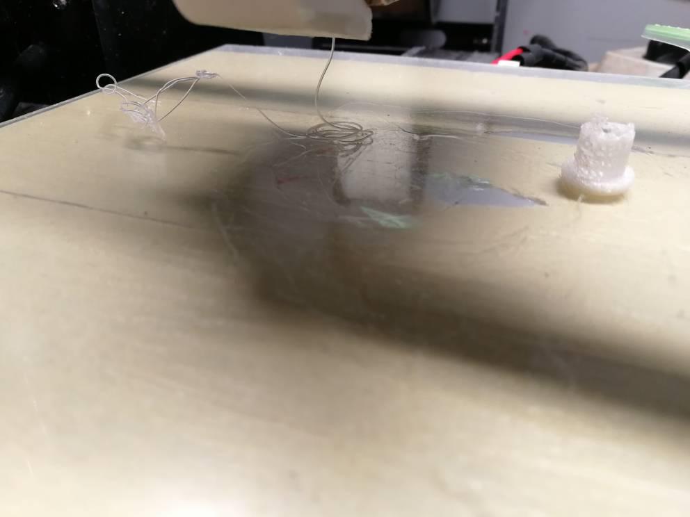

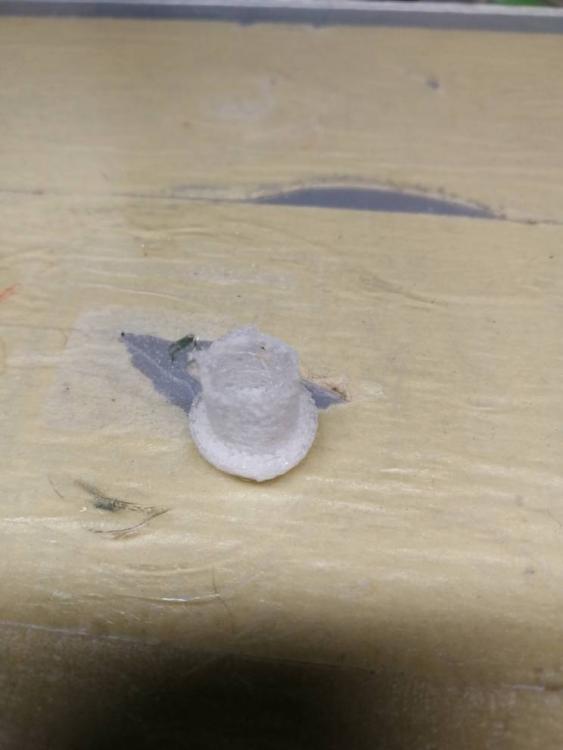

briciou62500 Posté(e) Aout 9, 2018 Auteur Partager Posté(e) Aout 9, 2018 Bonsoir, alors l extrudeur ne brûle pas, ayent reçu deux nouvelle couleurs, j en ai tester une, le résultat est satisfaisant mais des fils partent vers l arrière du print, il y a un gros pater sur le dessus du print et il un peut de marron, je dirais peut être une petite sur extrusion comme ce n est plus le même fil, a vérifier, vous en penser quoi ? C est du pla violet Geeetech j ai imprimer de 170 à 210 degré ;)Merci les gars, Envoyé de mon DUK-L09 en utilisant Tapatalk Lien vers le commentaire Partager sur d’autres sites More sharing options...
briciou62500 Posté(e) Aout 9, 2018 Auteur Partager Posté(e) Aout 9, 2018 Ah mes photo échoue, je vais le héberger sur un lien ;) Envoyé de mon DUK-L09 en utilisant Tapatalk Lien vers le commentaire Partager sur d’autres sites More sharing options...
briciou62500 Posté(e) Aout 9, 2018 Auteur Partager Posté(e) Aout 9, 2018 Voici des photos ;) https://image.noelshack.com/fichiers/2018/32/4/1533841257-img-20180809-201548.jpghttps://image.noelshack.com/fichiers/2018/32/4/1533841283-img-20180809-201617.jpghttps://image.noelshack.com/fichiers/2018/32/4/1533841278-img-20180809-201719.jpghttps://image.noelshack.com/fichiers/2018/32/4/1533841281-img-20180809-201558.jpghttps://image.noelshack.com/fichiers/2018/32/4/1533841282-img-20180809-201612.jpgEnvoyé de mon DUK-L09 en utilisant Tapatalk Lien vers le commentaire Partager sur d’autres sites More sharing options...
Maeke Posté(e) Aout 9, 2018 Partager Posté(e) Aout 9, 2018 ok, deux des photos ne marchent pas, les autres montrent de la surextrusion. 1 Lien vers le commentaire Partager sur d’autres sites More sharing options...
briciou62500 Posté(e) Aout 10, 2018 Auteur Partager Posté(e) Aout 10, 2018 ok, deux des photos ne marchent pas, les autres montrent de la surextrusion.C est bien se que je penser, je vois ça se soir :) merci bienEnvoyé de mon DUK-L09 en utilisant Tapatalk Lien vers le commentaire Partager sur d’autres sites More sharing options...
reggi Posté(e) Aout 10, 2018 Partager Posté(e) Aout 10, 2018 (modifié) J'ai dû mal à voir sur les photos. Alors pour les fils à l'arrière, c'est dû à la température et à la rétraction à cette même température. Si effectivement c'est de la sur extrusion, alors il faut demander à ton extruder d'avancer le filament de 10cm. Tu fait une marque à 10cm avant l'entrée dans l'extruder et tu lui demande d'avancer de 10cm. Et tu regarde où est ta marque Ah et vérifie le Flow dans ton trancheur. Si il est à plus de 100, cela peut aussi expliquer la sur extrusion Modifié (le) Aout 10, 2018 par reggi Lien vers le commentaire Partager sur d’autres sites More sharing options...
