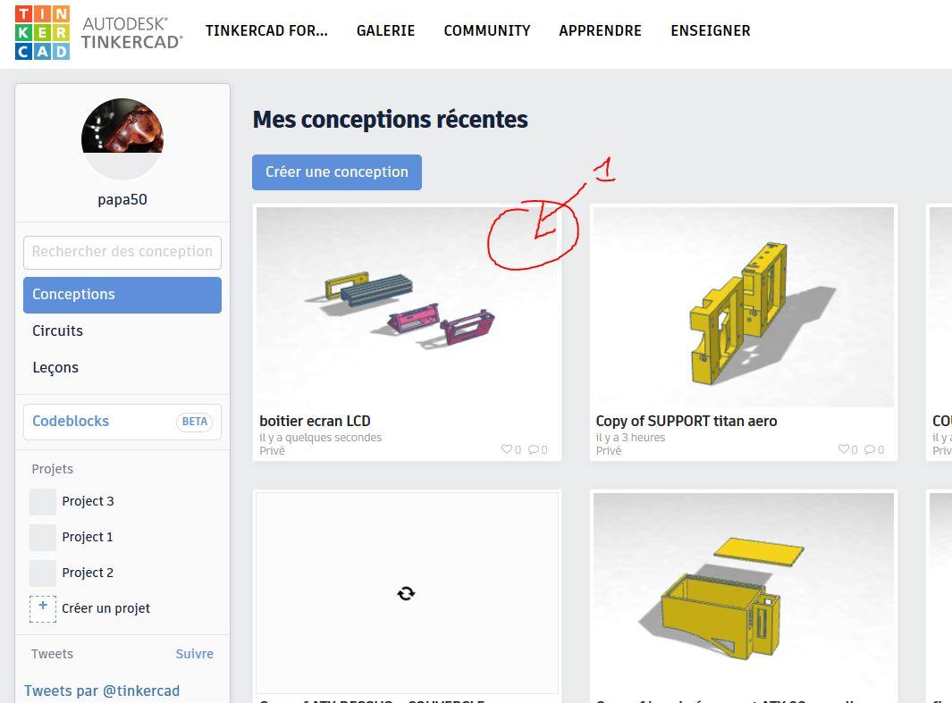

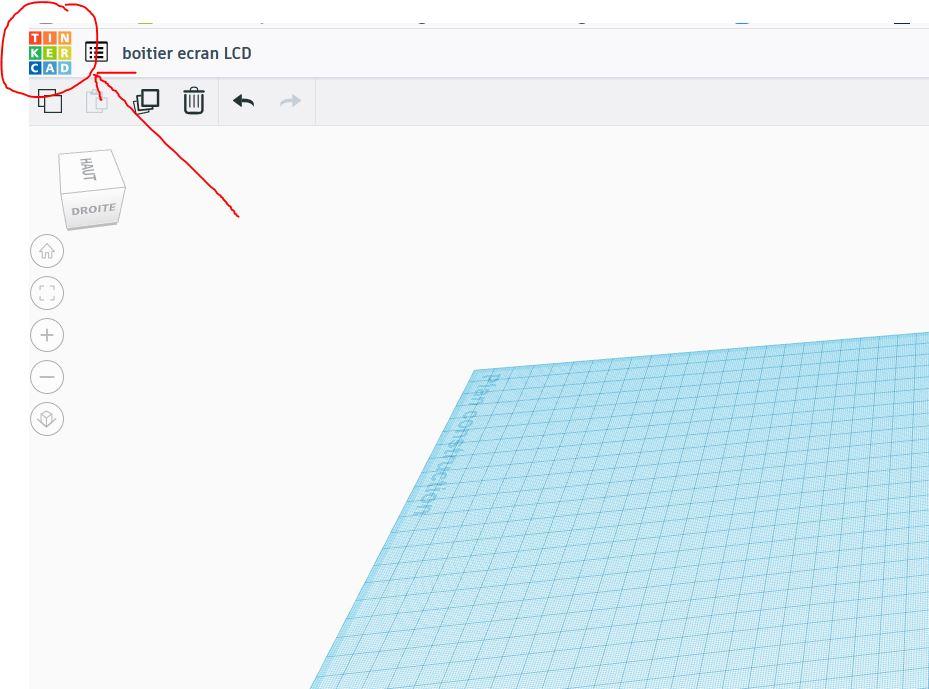

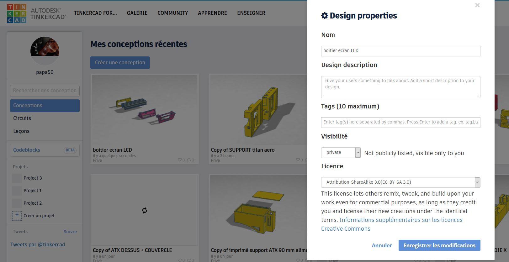

Caillou Posté(e) Aout 14, 2018 Auteur Partager Posté(e) Aout 14, 2018 Le 13/08/2018 at 11:31, papa50 a dit : https://www.tinkercad.com/ un régale , c'est certainement pas le meilleur , mais pour l'instant je n'ai jamais été bloqué avec , il y a toujours une solution !!! Bonjour Papa50. J'ai modélisé avec Tinkercad, c'est assez facile. J'ai ensuite exporté vers Cura puis vers l'imprimante. Seul problème : comment sauvegarder les projets, pour y revenir plus tard ? 1 Lien vers le commentaire Partager sur d’autres sites More sharing options...
papa50 Posté(e) Aout 14, 2018 Partager Posté(e) Aout 14, 2018 il y a 14 minutes, Caillou a dit : Bonjour Papa50. J'ai modélisé avec Tinkercad, c'est assez facile. J'ai ensuite exporté vers Cura puis vers l'imprimante. Seul problème : comment sauvegarder les projets, pour y revenir plus tard ? salut Caillou , une bonne journée à toi - photo 1 ,pour enregistrer , -photo 2 tu déplaces ta souris dans le coin supérieur droit , pour découvrir la petite molette -photo 3 tu changes de titre et tu sauvegardes sur le serveur a plus 1 Lien vers le commentaire Partager sur d’autres sites More sharing options...
Caillou Posté(e) Aout 14, 2018 Auteur Partager Posté(e) Aout 14, 2018 il y a 4 minutes, papa50 a dit : salut Caillou , une bonne journée à toi - photo 1 ,pour enregistrer , -photo 2 tu déplaces ta souris dans le coin supérieur droit , pour découvrir la petite molette -photo 3 tu changes de titre et tu sauvegardes sur le serveur a plus il y a 5 minutes, papa50 a dit : salut Caillou , une bonne journée à toi - photo 1 ,pour enregistrer , -photo 2 tu déplaces ta souris dans le coin supérieur droit , pour découvrir la petite molette -photo 3 tu changes de titre et tu sauvegardes sur le serveur a plus Super Papa50, t'es un chef ! Merci et bonne journée Lien vers le commentaire Partager sur d’autres sites More sharing options...
jc83 Posté(e) Aout 14, 2018 Partager Posté(e) Aout 14, 2018 (modifié) Il y a 3 heures, Caillou a dit : Seul problème : comment sauvegarder les projets, pour y revenir plus tard ? c'est automatique tu n'as rien à faire Modifié (le) Aout 14, 2018 par jc83 Lien vers le commentaire Partager sur d’autres sites More sharing options...

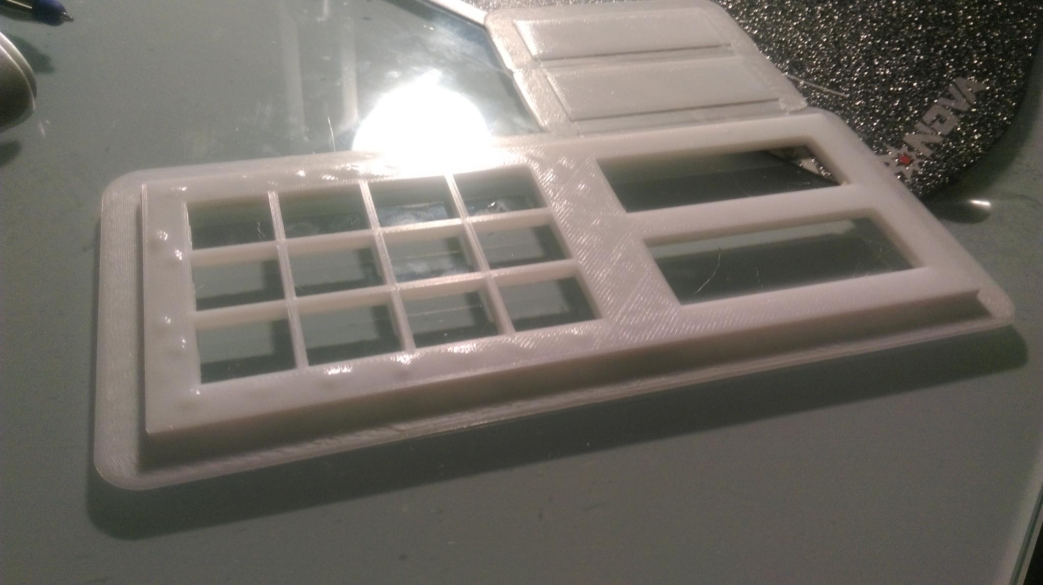

Caillou Posté(e) Aout 16, 2018 Auteur Partager Posté(e) Aout 16, 2018 Qui peut m'aider ? J'ai imprimé cette porte au 1/15e. Comment éviter les petites bosses qu'on voit sur le bord des vitrages ? Merci d'avance Lien vers le commentaire Partager sur d’autres sites More sharing options...
Maeke Posté(e) Aout 16, 2018 Partager Posté(e) Aout 16, 2018 Augmentes le nombre de couches supérieures et le taux de remplissage. 1 Lien vers le commentaire Partager sur d’autres sites More sharing options...
Caillou Posté(e) Aout 16, 2018 Auteur Partager Posté(e) Aout 16, 2018 il y a 22 minutes, Maeke a dit : Augmentes le nombre de couches supérieures et le taux de remplissage. Bonjour Maeke. je suppose que c'est des réglages qu'on fait dans Cura... tu peux m'en dire un peu plus, j'ai pas le courage de chercher Lien vers le commentaire Partager sur d’autres sites More sharing options...

Maeke Posté(e) Aout 16, 2018 Partager Posté(e) Aout 16, 2018 Il y a 1 heure, Caillou a dit : Bonjour Maeke. je suppose que c'est des réglages qu'on fait dans Cura... tu peux m'en dire un peu plus, j'ai pas le courage de chercher bah non, vu que j'utilise plus cura depuis longtemps... 1 Lien vers le commentaire Partager sur d’autres sites More sharing options...
