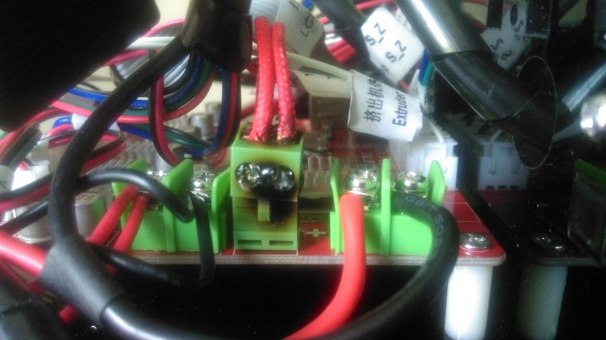

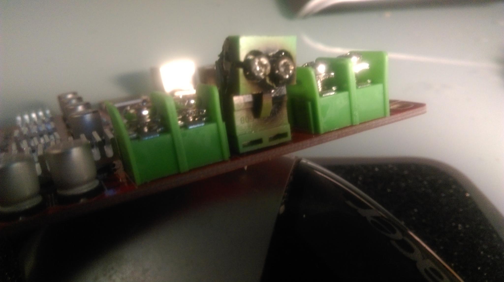

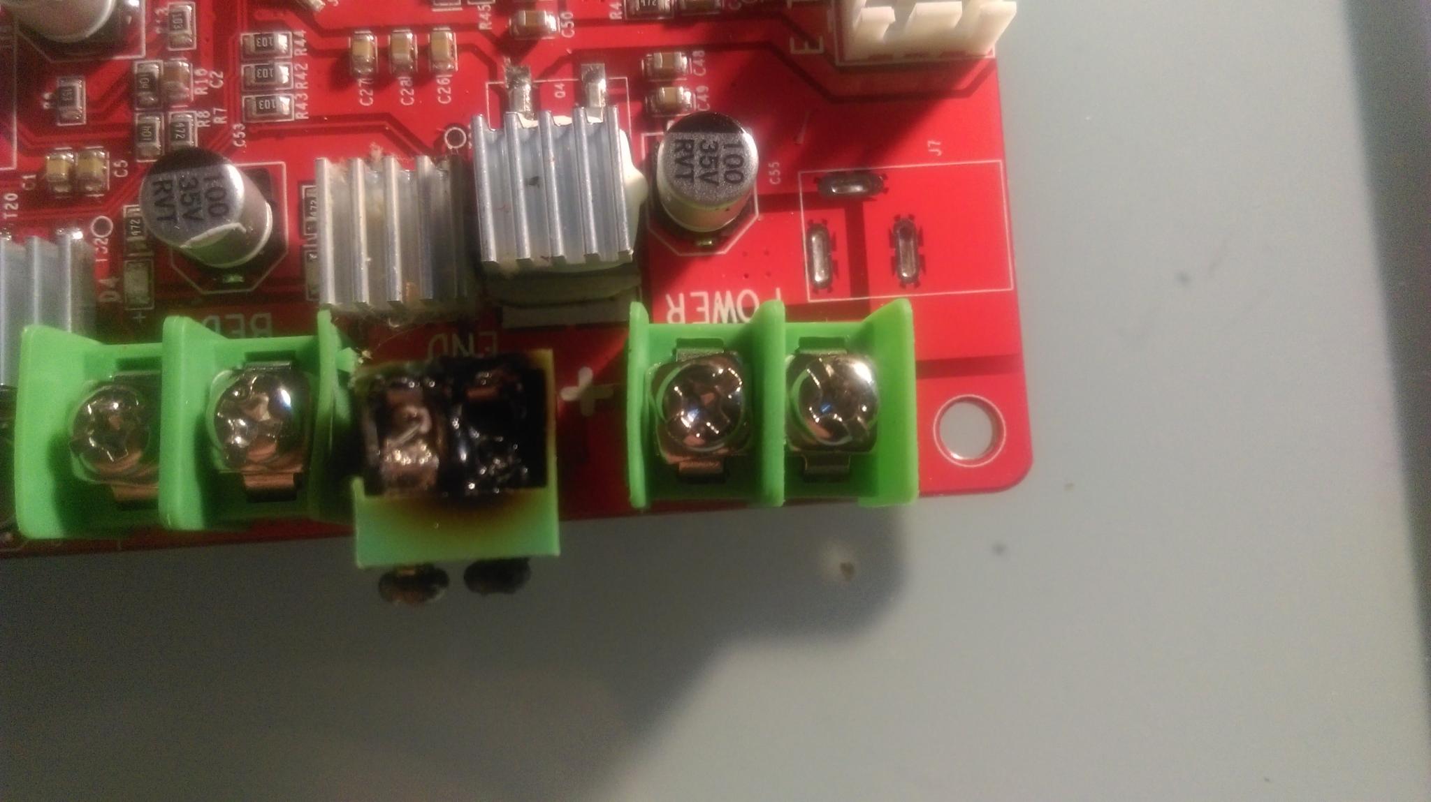

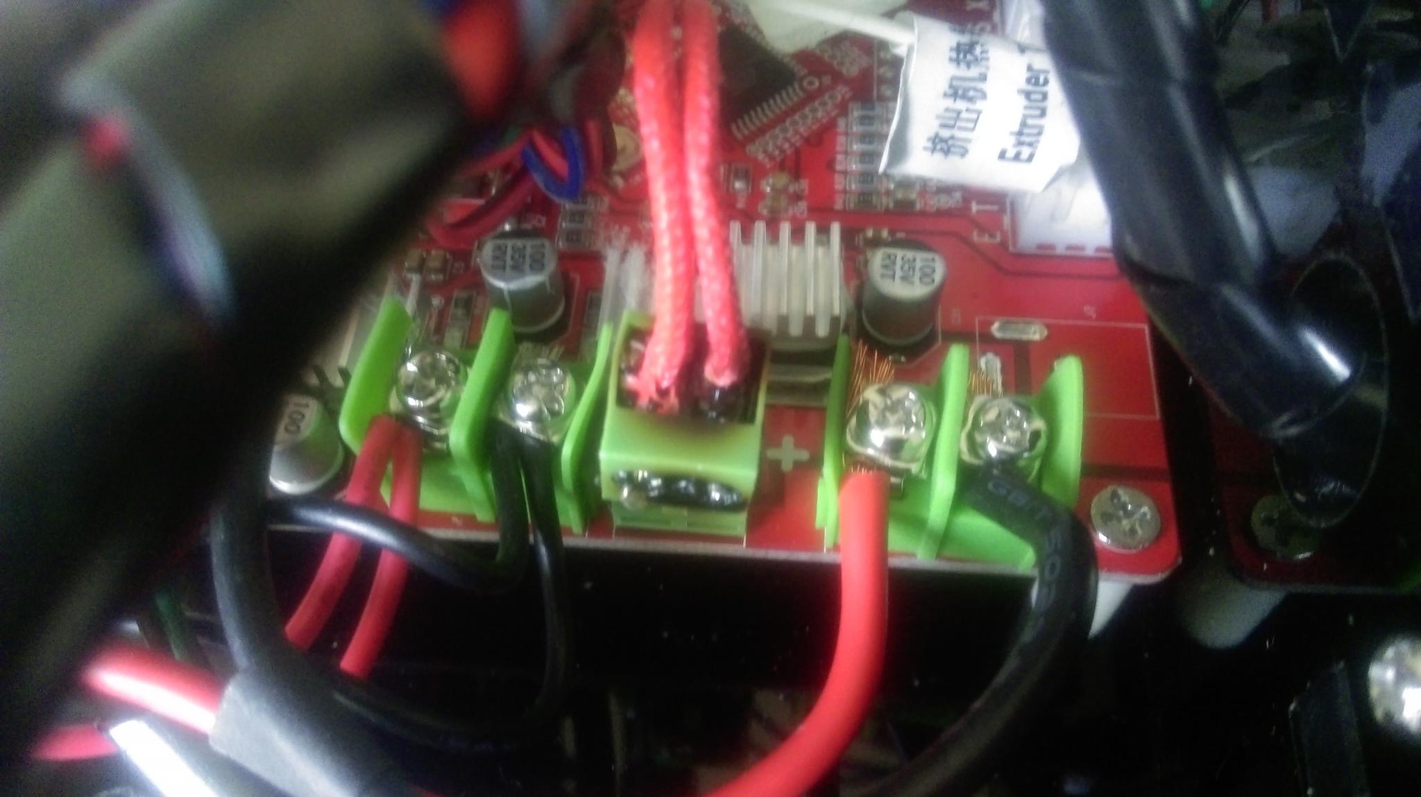

Bonsoir.
Le contacteur de la buse, sur la carte mère, est en train de fondre... !
Je vais essayer de desserrer et de mieux enfoncer les fils.
Quelqu'un a déjà rencontré ce problème au bout d'une dizaine de jours ?
Merci

non , certainement connecteur mal enfonce ou fils mal serrées qui ont crées une resistance trop elevée , et comme P=RI^2 ben ça a chauffe 🙂

Il y a 15 heures, jc83 a dit :
Les 2 soudures sur la carte mère ont du jeu. Ça a dû amorcer... J'essaie de faire marcher la garantie, l’imprimante n'a que 10 jours !

Il y a 3 heures, Caillou a dit :
avant de monter la mienne j'avais vu qu'il y avait des pbl de soudures et effectivement j'ai dû en refaire quelques unes

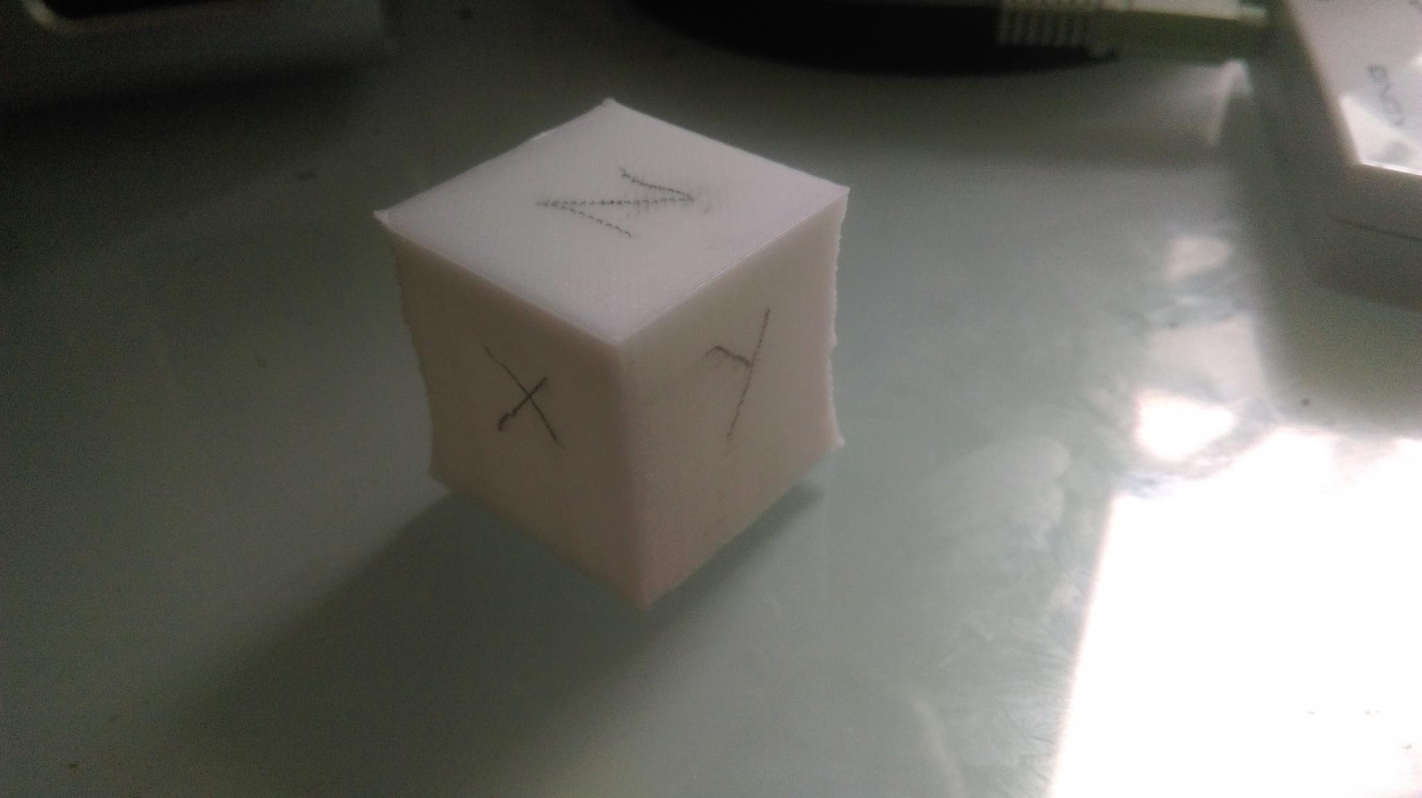

il y a 8 minutes, eric10260 a dit :
tu peux toujours l'installer et te familiariser avec la version 3.4.1 en attendant de recevoir ta nouvelle carte mère, si la nouvelle version de cura ne te conviens pas, rien ne t'empeche de la virer et de réinstaller la 14.07, au besoin il y a pas mal de tutos, sinon les paramètres par défaut vont pas trop mal aussi, à toi de voir
Ben j'avais essayé, mais dès le début, il y a des paramètres que je ne connais pas (genre du firmware). ça maintenant je sais, c'est Marlin ! Je suis assez satisfait des résultats Tinkercad / Cura / Anet A6, même s'il y a des améliorations à apporter. J'ai surtout des problèmes d'échelle. J'imprime des portes au 1/15e et des cadres de porte, et je suis souvent obligé d'utiliser du papier de verre pour ajuster. J'ai imprimé un cube de 30 x 30 x 30, et regarde le résultat sur la photo ! Les sommets font bien 30 x 30 x 30
