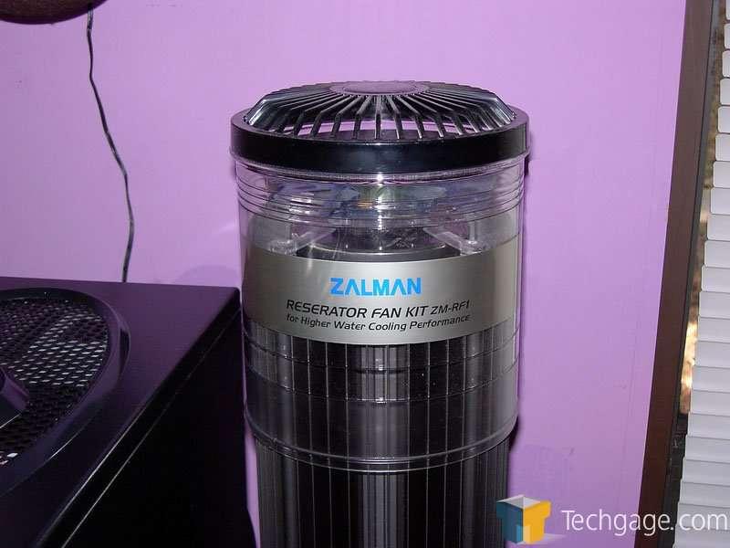

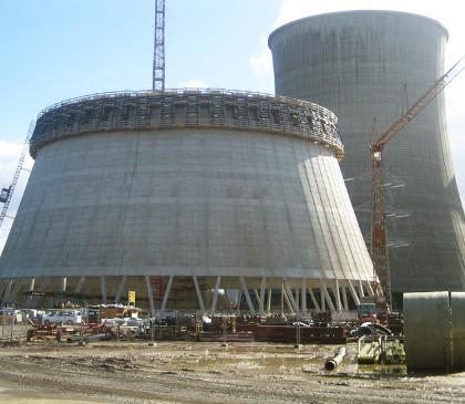

Bunta Posté(e) Aout 24, 2018 Auteur Partager Posté(e) Aout 24, 2018 Un aéro de centrale n'a pas de ventilo, il fonctionne par convection naturelle. L'eau chaude est pulvérisée en bas, la chaleur monte, elle fait un appel d'air et la circulation se fait. Une partie de l'eau refroidie tombe dans le bassin et repart dans le circuit, l'autre partie part dans le ciel sous forme de vapeur. Dans le cas de mon aéro de pc, la tour est un reservoir, il contient 2.5 litres de liquide de refroidissement, qui après avoir été chauffé dans les watterblocs, transmet sa chaleur à la tour qui la transmet à l'air avec ses ailettes comme un radiateur. (au passage, le nom de resérator vient de la contraction de reservoir et radiator). Quand un ventilateur force l'aire à passer dans un radiateur, le refroidissement est plus efficace. Un véhicule à l’arrêt n'a pas d'air qui passe dans son radiateur et sans la présence d'un ventilateur le moteur surchaufferait. Sur un ordinateur, un ventilateur défectueux peut amener à une surchauffe d'un CPU car le radiateur seul n'est pas suffisant pour le refroidir, il existe bien des systèmes sans ventilateur mais leur taille est bien plus grande pour avoir plus de contacts avec l'air. Meme chose sur les imprimantes, retire le ventilateur de la tête et vois si le radiateur fait le taf tout seul. D'origine, il y avait un "Fan kit" en option avec un ventilateur de 140 mm, il permettait de baisser la température du LDR de 9 (ce kit n'est plus fabriqué et devenu introuvable de meme que le ventilateur de rechange.) Mon système ne fait que reproduire l'effet de ce kit, (brasser l'air autour des ailettes) la seule difference est qu'il fait l'intégralité de la hauteur de la tour et que le ventilateur fait 200mm au lieu de 140. Après les tests avec juste la partie du haut, j'ai observé une baisse de 11° sur le CPU alors que la température de la piece était légèrement plus chaude, ce qui suffit à me dire que mon système fonctionne. 1 Lien vers le commentaire Partager sur d’autres sites More sharing options...

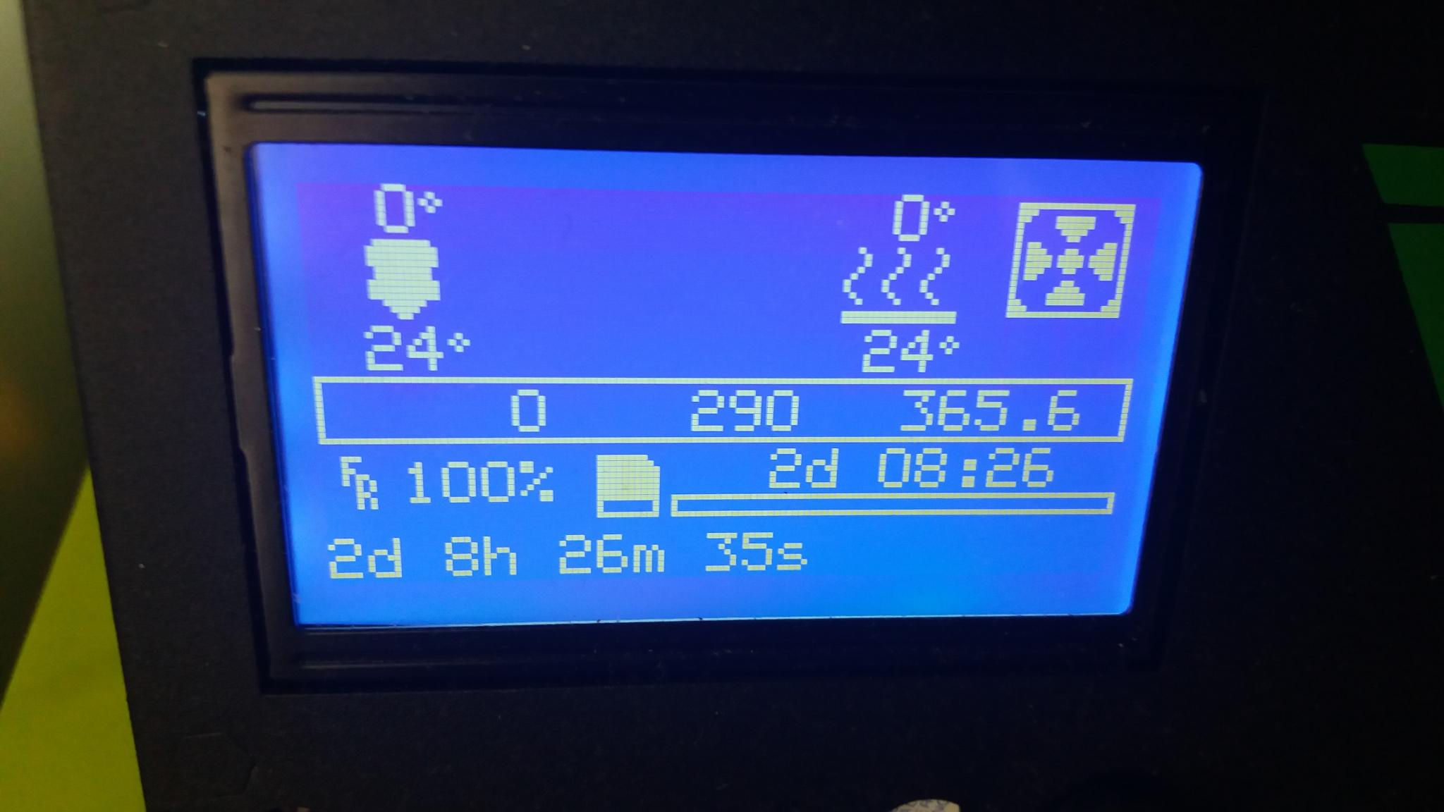

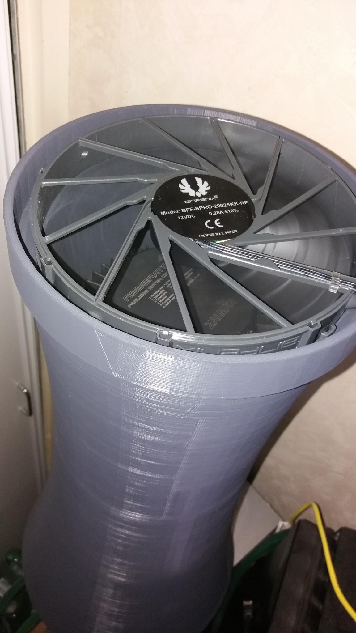

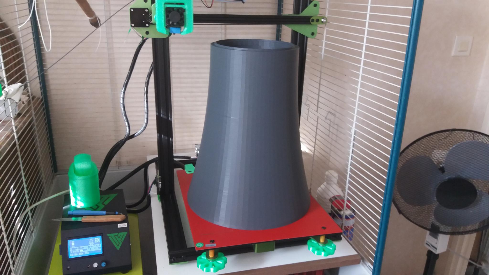

Bunta Posté(e) Aout 26, 2018 Auteur Partager Posté(e) Aout 26, 2018 Ca a été long, mais la partie basse est printée. J'ai eu un peu peur de lancer car le ventilo de la tète faisait du bruit. Je l'ai démonté et mis un coup de WD40, il est comme neuf Voila les deux partie assemblées, je suis assez content du résulta, plus que le pied à faire. Lien vers le commentaire Partager sur d’autres sites More sharing options...
Guillaume3D Posté(e) Aout 26, 2018 Partager Posté(e) Aout 26, 2018 Il a duré deux jours ton print ?! Lien vers le commentaire Partager sur d’autres sites More sharing options...
Bunta Posté(e) Aout 26, 2018 Auteur Partager Posté(e) Aout 26, 2018 2 jours et 8 heures. 1 Lien vers le commentaire Partager sur d’autres sites More sharing options...
Yo' Posté(e) Aout 26, 2018 Partager Posté(e) Aout 26, 2018 il y a 24 minutes, Bunta a dit : 2 jours et 8 heures. La vache Combien de metres de filaments ? Lien vers le commentaire Partager sur d’autres sites More sharing options...
Bunta Posté(e) Aout 26, 2018 Auteur Partager Posté(e) Aout 26, 2018 Plus d'un kilo donc, environ 350 métres. Lien vers le commentaire Partager sur d’autres sites More sharing options...

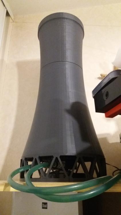

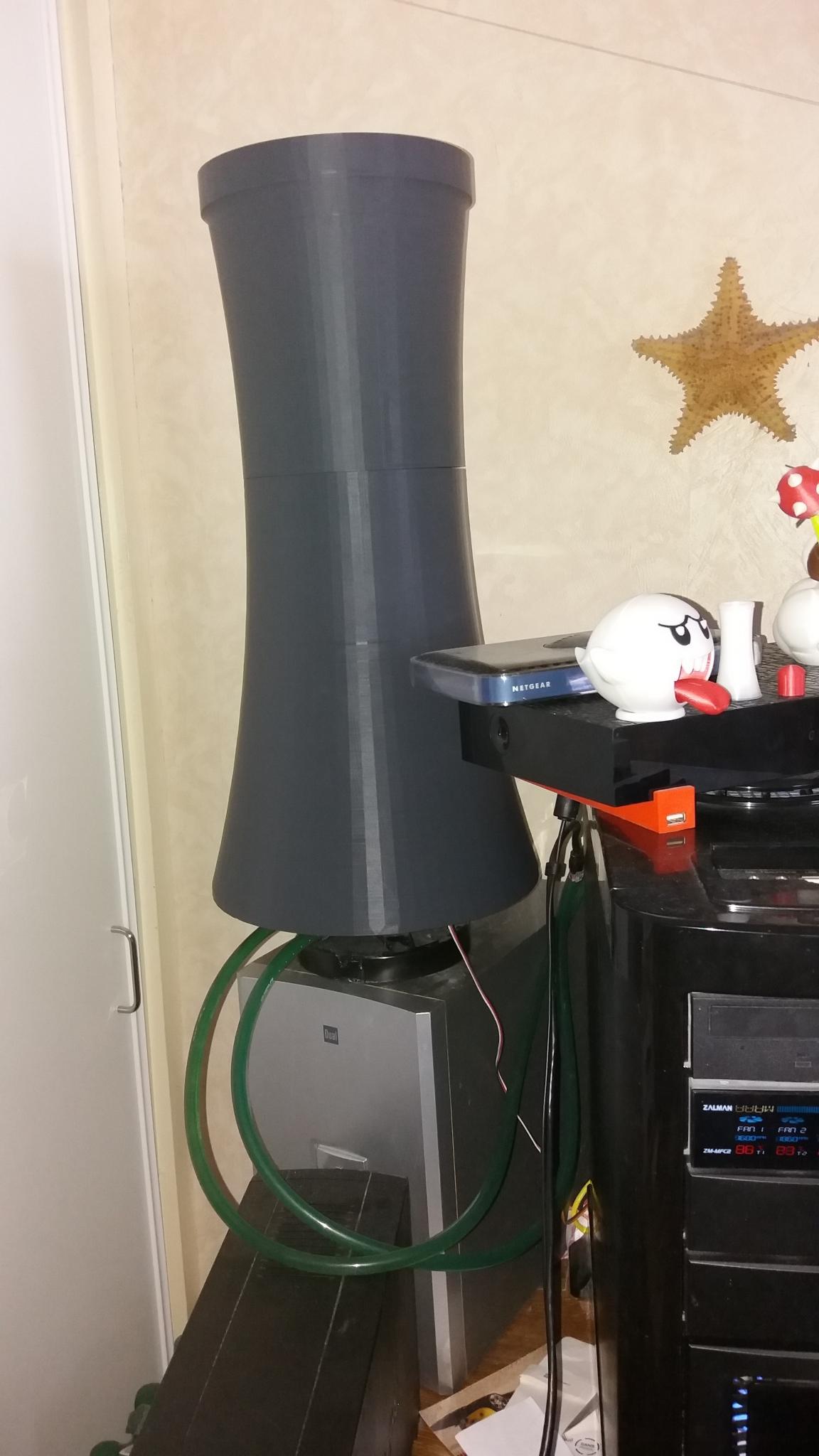

Bunta Posté(e) Aout 29, 2018 Auteur Partager Posté(e) Aout 29, 2018 Du coup j'ai laissé tombe l'idée du pied, 3 essais d'impression et les 3 on merdé. L'aéro est fini et en place. 2 Lien vers le commentaire Partager sur d’autres sites More sharing options...
Djam Posté(e) Aout 29, 2018 Partager Posté(e) Aout 29, 2018 c'est comment dire ... énorme comme print ^^ un peu de fumé et c'est bon t'as ta centrale dans le salon . Lien vers le commentaire Partager sur d’autres sites More sharing options...
Bunta Posté(e) Aout 29, 2018 Auteur Partager Posté(e) Aout 29, 2018 (modifié) Tout le monde veut que ça fume :lol: Ça n'est pas mon salon mais mon bureau. Pour le moment, je dois lancer le print d'un logo que j'ai dessiné, ensuite je lancerai des pièces pour la Tornado en vu d'accueillir l'ultrabase. Mais j'ai idée de faire une mini central en maquette Modifié (le) Aout 29, 2018 par Bunta Lien vers le commentaire Partager sur d’autres sites More sharing options...
.AleX. Posté(e) Aout 29, 2018 Partager Posté(e) Aout 29, 2018 Ah non !! Si il y a pas la base avec ses montants ouverts, c'est pas une vrai tour de refroidissement !!! Tu as le droit de tricher et de pas respecter l’échelle, mais a partir du moment ou tu arrives à sortir une 'pyramide' de test, cette partie là doit sortir ! 1 Lien vers le commentaire Partager sur d’autres sites More sharing options...
Andréa Posté(e) Aout 30, 2018 Partager Posté(e) Aout 30, 2018 @Bunta, des piliers presque a la verticale ca risque de faire comme toute les fois d'avant non ? Lien vers le commentaire Partager sur d’autres sites More sharing options...
Bunta Posté(e) Aout 30, 2018 Auteur Partager Posté(e) Aout 30, 2018 Je ne sais pas, pourquoi ca foire. La bobine de 2.3 kg est presque vide, et je n'ai pas envie d'attendre plus d'une journée de print pour voir les piliers par terre. Lien vers le commentaire Partager sur d’autres sites More sharing options...

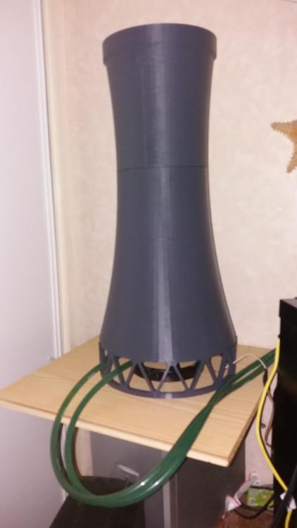

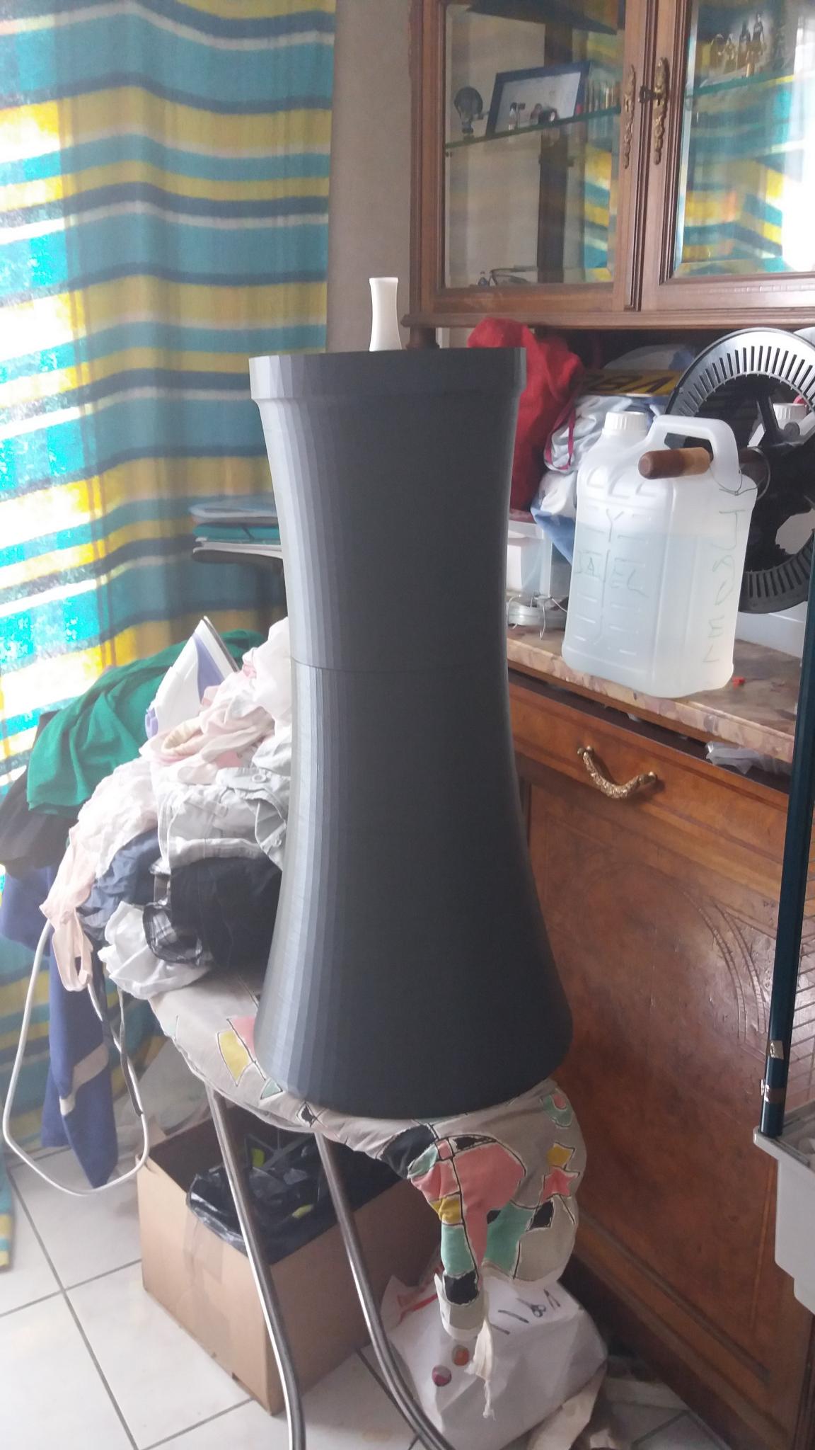

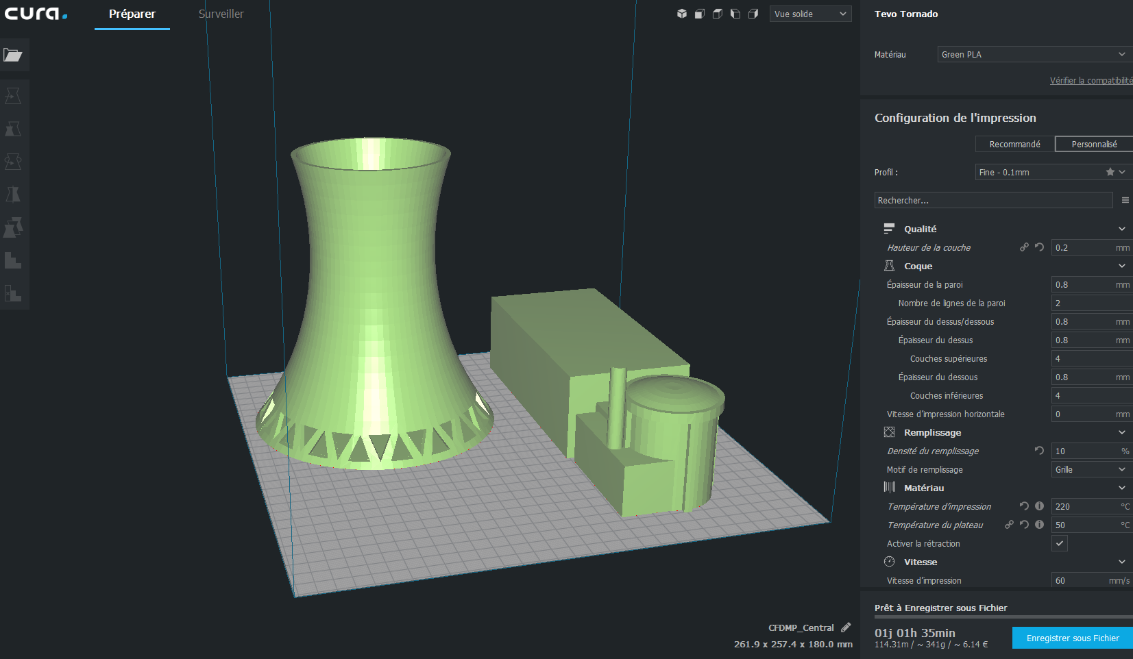

Bunta Posté(e) Septembre 13, 2018 Auteur Partager Posté(e) Septembre 13, 2018 Voila après des heures à ce casser la tète et des pièces. Je suis passé aux grands moyens, don les piliers sont passés de 4 a 8.5 mm d'épaisseur, J'ai aussi coupé la pièces en 2 fois 3 triangles et 2 fois 4 triangles. Premier montage a blanc ce matin. 2 Lien vers le commentaire Partager sur d’autres sites More sharing options...

Bunta Posté(e) Septembre 15, 2018 Auteur Partager Posté(e) Septembre 15, 2018 Merci, Je vous avez dit que j'avais idée de faire une centrale complète. Voilà ce que ca donne pour le moment. Lien vers le commentaire Partager sur d’autres sites More sharing options...

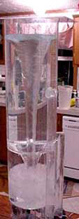

ka3ros Posté(e) Octobre 9, 2019 Partager Posté(e) Octobre 9, 2019 Salut, Où en est ton projet? Côté litérature, tu as déjà entendu parlé des refroidissements liquide par bong? et notamment du twister bong? http://www.cooling-masters.com/articles-7-1.html 1 Lien vers le commentaire Partager sur d’autres sites More sharing options...
Kachidoki Posté(e) Octobre 9, 2019 Partager Posté(e) Octobre 9, 2019 OMG Le coup de vieux là... la dernière fois que j'ai entendu parler d'un twister bong, c'était il y a 20 ans... Il y avait même des versions avec le pommeau de douche au dessus, et un ventilo en bas, avec une espèce de cone, pour le circuit de retour de l'eau. Ca permettait d'augmenter un max l'échange thermique entre les gouttelettes d'eau et l'air pulsé par le ventilo. 1 Lien vers le commentaire Partager sur d’autres sites More sharing options...
ka3ros Posté(e) Octobre 10, 2019 Partager Posté(e) Octobre 10, 2019 Il y a 19 heures, Kachidoki a dit : OMG Le coup de vieux là... la dernière fois que j'ai entendu parler d'un twister bong, c'était il y a 20 ans... Il y avait même des versions avec le pommeau de douche au dessus, et un ventilo en bas, avec une espèce de cone, pour le circuit de retour de l'eau. Ca permettait d'augmenter un max l'échange thermique entre les gouttelettes d'eau et l'air pulsé par le ventilo. Les vrais savent Lien vers le commentaire Partager sur d’autres sites More sharing options...

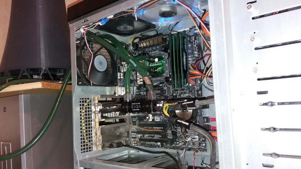

Bunta Posté(e) Octobre 12, 2019 Auteur Partager Posté(e) Octobre 12, 2019 Alors ou en est le projet? bin il est fini comme montré ici même. Le PC a évolué avec changement de carte mere CPU et ram, j'ai du aussi prendre un autre watter bloc car l'ancien n'allait pas sur le nouveau socket. Niveau température, 34° au max cet été avec 31 dans le bureau, donc c'est assez efficace. présentement, il est a 25 degret soit la température ambiante. Je connais le bong cooler, mais ça ne m'a jamais tenté. Le truc pour la fumer c'est que je n'ai pas envie d’être dans un sona, je ne supporte pas l'humidité. Après ça n'est pas une cheminé, mais un aéroréfrigérant, il n'y a pas de fumé, juste de la vapeur. Lien vers le commentaire Partager sur d’autres sites More sharing options...
