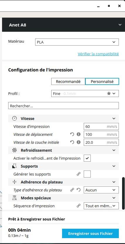

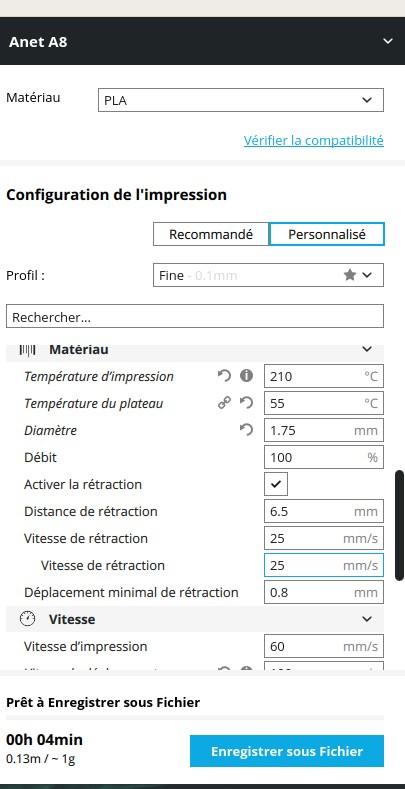

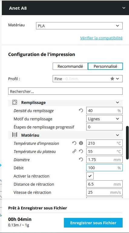

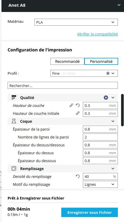

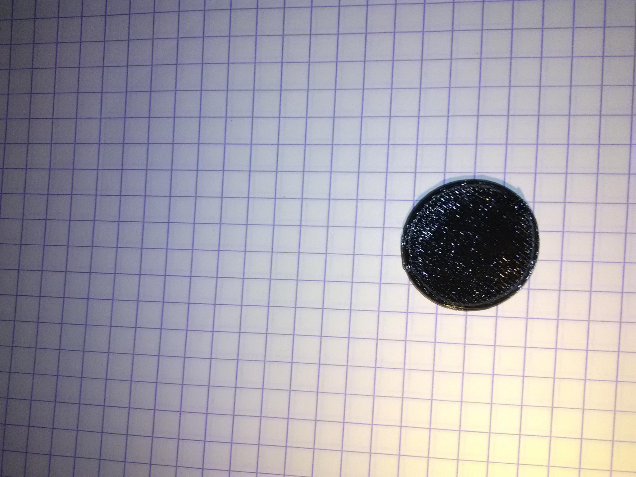

madeo54 Posté(e) Aout 10, 2018 Partager Posté(e) Aout 10, 2018 Bonjour, j’ai terminé la bobine livré avec l’a8 et installé une ICE brave Black- 1.75 -210°. naïvement j’ai conservé les mêmes réglages et bien évidement rien n’est bon. Après plusieurs essais je patauge...j’ai fais une copie d’écran sous CURA et une du résulat. Pouvez-vous m’apporter votre aide ? Mercid’avance Lien vers le commentaire Partager sur d’autres sites More sharing options...

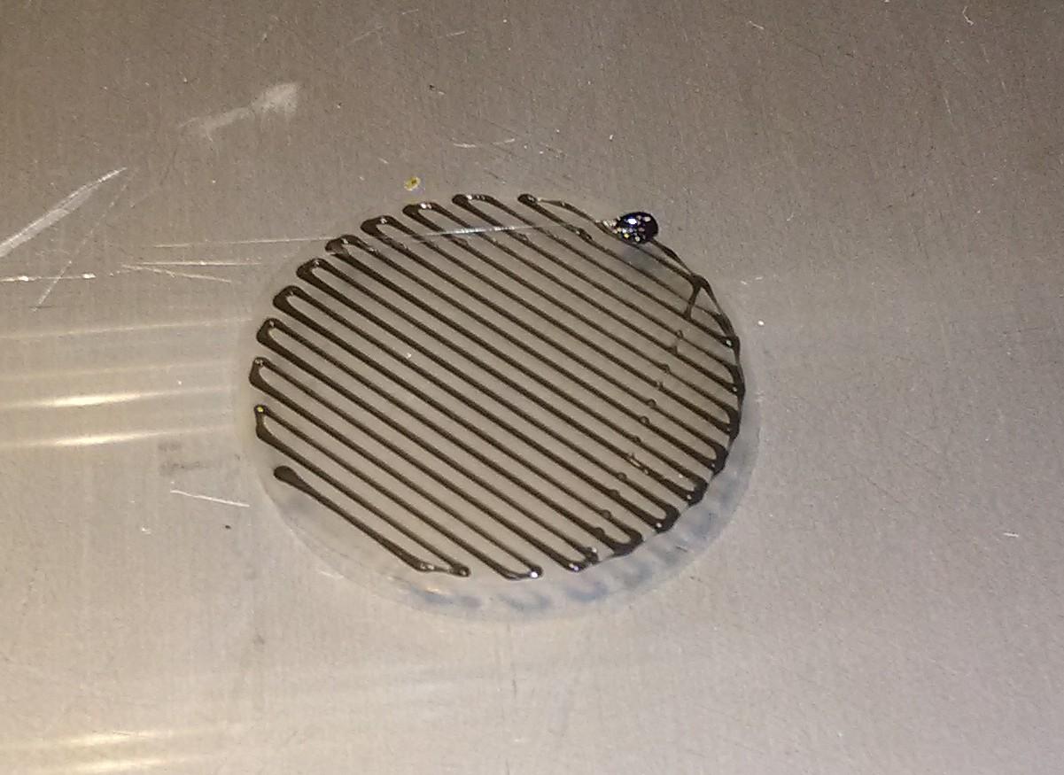

madeo54 Posté(e) Aout 10, 2018 Auteur Partager Posté(e) Aout 10, 2018 j'ai testé de 180° à 210° et bed de 50° à 65° et aucun bon résultat Les trois premières couche sont très très fine et ensuite...comme sur la photo. Lien vers le commentaire Partager sur d’autres sites More sharing options...

madeo54 Posté(e) Aout 10, 2018 Auteur Partager Posté(e) Aout 10, 2018 le fichier me serre de gabarit...Équivalent d'un jeton de caddy. une photo qui résume bien ma situation après la troisième couches Lien vers le commentaire Partager sur d’autres sites More sharing options...

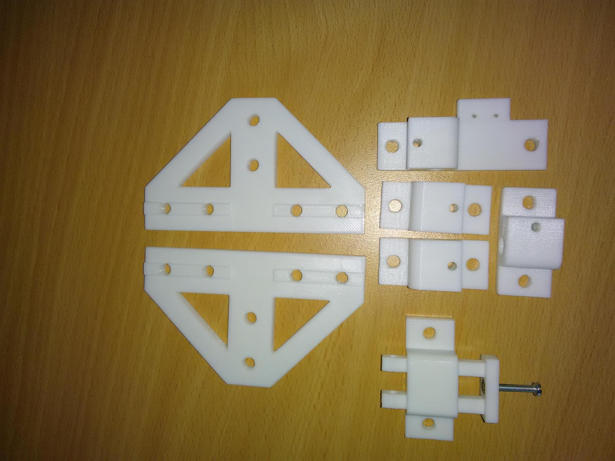

madeo54 Posté(e) Aout 13, 2018 Auteur Partager Posté(e) Aout 13, 2018 Bonjour, Après une nuit de sommeil j’ai recommencé ce matin les échantillons sur 70mm. Avec extrudeur 185° : 0.58, 0.59, 0.60 Sans extrudeur 185° :0.37, 0.38, 0.37 Pour essai, Avec extrudeur230° 0.48, 0.41, 0.45 une photo des pièces imprimées avec l’ancien PLA le réglage buse 0.4 à 200° je ne patauge plus ….je nage !!! Lien vers le commentaire Partager sur d’autres sites More sharing options...
Maeke Posté(e) Aout 13, 2018 Partager Posté(e) Aout 13, 2018 vérifies l'orifice de la buse, il est peut-être usé ou abimé. Lien vers le commentaire Partager sur d’autres sites More sharing options...
madeo54 Posté(e) Aout 13, 2018 Auteur Partager Posté(e) Aout 13, 2018 Après kiné respiratoire !! Démontage de buse elle est comme neuve, j'ai vérifié elle n'est pas bouchée et pas abîmée. un petit coup de propre et remontage et......toujours la même chose. je vais commander une buse et dire que j'ai un e3dv6 qui est prévu pourl'am8 et qui ne va pas sur la stock Lien vers le commentaire Partager sur d’autres sites More sharing options...
