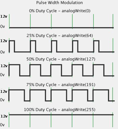

trotro Posté(e) Novembre 9, 2018 Partager Posté(e) Novembre 9, 2018 Hola, il y a 45 minutes, Guillaume3D a dit : puisque j'ai deux ventilos 40mm et 1 prise PWM, je peux brancher les deux ventilos sur la prise PWM ? oui, sur la µdelta, c'est branché comme ça il y a 46 minutes, Guillaume3D a dit : Et si je veux 50%, les 2 doivent être à 25% ? alors là c'est plus compliqué ! est-ce qu'à 50% tes ventilateurs tournent ? parce que sur la µdelta, en dessous de 65% les ventilateurs ne tournent pas, donc à 37,5%, ils ne tournent toujours pas Lien vers le commentaire Partager sur d’autres sites More sharing options...
Guillaume3D Posté(e) Novembre 9, 2018 Auteur Partager Posté(e) Novembre 9, 2018 Hola, alors là c'est plus compliqué ! est-ce qu'à 50% tes ventilateurs tournent ? parce que sur la µdelta, en dessous de 65% les ventilateurs ne tournent pas, donc à 37,5%, ils ne tournent toujours pas [emoji16]Oui, à 50% il tourne, mais il tremble à moitié. Je ne sais pas si c'est en %, car à 100% il tourne moins vite que si il était à 12V....Et 2 ventilos sur 1 prise PWM, ça ne risque pas de la cramer ?Mon père dit que si deux ventilo sont à 25% de leur vitesse, alors la ventilation est de 50%.Envoyé de mon U2 en utilisant Tapatalk Lien vers le commentaire Partager sur d’autres sites More sharing options...
trotro Posté(e) Novembre 9, 2018 Partager Posté(e) Novembre 9, 2018 Il y a 2 heures, Guillaume3D a dit : Mon père dit que si deux ventilo sont à 25% de leur vitesse, alors la ventilation est de 50%. Oui, mais si ton ventilateur tourne à 100% avec une tension nominale de 12v, va t-il tourner à 50% de sa vitesse avec une tension de 6v ? et à 25% de sa vitesse avec une tension de 3v ? J'en doute. D'autant plus, que dans notre cas, la tension ne sera pas parfaitement continue mais elle aura cette forme : Il y a 2 heures, Guillaume3D a dit : Je ne sais pas si c'est en %, oui, c'est en %, c'est la valeur que tu règles dans ton trancheur. 100% --> 255, 75% --> 191, 50% --> 127 ou 128, 25% --> 64, (255, 191, 127, 64) sont les valeurs que tu retrouveras dans ton gcode si tu l'édites. Recherche M106. Il y a 2 heures, Guillaume3D a dit : à 100% il tourne moins vite que si il était à 12V il devrait pratiquement tourner aussi vite (cf 100% Duty Cycle). Tu as peut-être une petite, très petite perte dans le circuit électronique (mosfet et Cie). 1 Lien vers le commentaire Partager sur d’autres sites More sharing options...

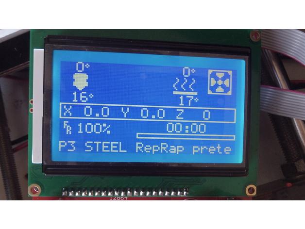

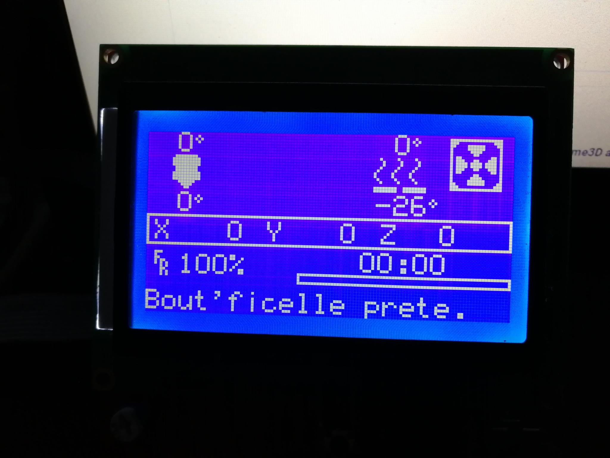

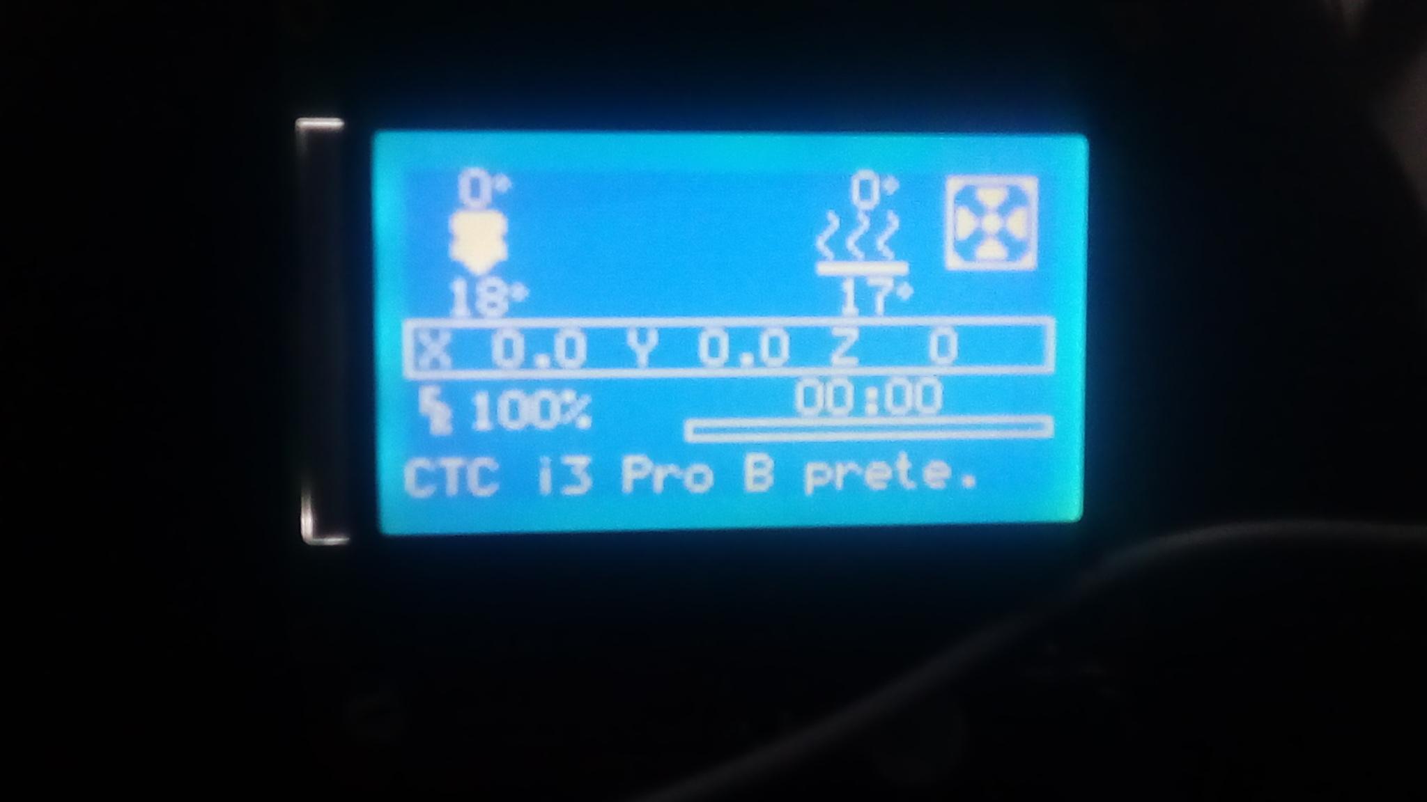

Guillaume3D Posté(e) Décembre 7, 2018 Auteur Partager Posté(e) Décembre 7, 2018 (modifié) Hello ! Je ne sais pas si je l'ais déjà dit ici, mais je change ma GT2560 et mon écran YB2004D par une MKS Gen L et un écran 12864. J'ai commandé l'écran, la carte et deux mosfets, mais je n'ais pas encore reçus la carte (surement demain). Pour l'écran, c'est bon ça marche: A vrai dire, j'ai galéré 1 heure: -30min avant de comprendre qu'il fallait redémarrer l'imprimante après avoir téléverser le sketch (l'écran était bleu) -30min avant de comprendre que les ancien câbles n'étaient pas compatible (la SD ne marchait pas) --------------------------------------------------------------------------------------------------------------------------------------------------------------------------------------------------------- Rapide tuto pour changer le YB2004D par un 12864: -Installer l'IDE d'arduino avec la bibliothèque U8glib (très important sinon ça mets: "erreur de compilation") -Rechercher avec "ctrl F" "#define ULTIMAKERCONTROLLER" ou "#define REPRAP_DISCOUNT_SMART_CONTROLLER" suivant les version de Marlin -Commenter l'ancien écran (donc mettre des // = //#define ULTIMAKERCONTROLLER) -Rechercher : // RepRapDiscount FULL GRAPHIC Smart Controller // http://reprap.org/wiki/RepRapDiscount_Full_Graphic_Smart_Controller // //#define REPRAP_DISCOUNT_FULL_GRAPHIC_SMART_CONTROLLER Et le décommenter: #define REPRAP_DISCOUNT_FULL_GRAPHIC_SMART_CONTROLLER ----------------------------------------------------------------------------------------------------------------------------------------------------------------------------------------------------------- Donc voilà, il marche. @Jean-Claude Garnier Le tien est-ce qu'il a un fort contraste ? Car perso j'ai mis le potentiomètre à donf, mais ça n'améliore pas beaucoup. Autre question, est-ce que ces écran sont très rapides ? Car le mien mets une demi-seconde avant d'afficher les nouveaux caractères. (c'était pareil avec l'ancien écran, mais c'est un peu embêtant) Modifié (le) Décembre 7, 2018 par Guillaume3D Lien vers le commentaire Partager sur d’autres sites More sharing options...
Jean-Claude Garnier Posté(e) Décembre 7, 2018 Partager Posté(e) Décembre 7, 2018 Moi le contraste est parfait, et je trouve pas qu'il soit lent. Pas de délai entre deux clics. Par contre le "Reset" de cet écran ne resette pas la carte. Et chez toi ? Lien vers le commentaire Partager sur d’autres sites More sharing options...
Guillaume3D Posté(e) Décembre 7, 2018 Auteur Partager Posté(e) Décembre 7, 2018 Moi le contraste est parfait, et je trouve pas qu'il soit lent. Pas de délai entre deux clics. Par contre le "Reset" de cet écran ne resette pas la carte. Et chez toi ?Sympa le nom ^^Non, chez moi le "Reset" resette la carte avec. Ta testé le port SD ?Et pour la lanteur de l'affichage, c'est pas lent mais c'est pas immédiat comme les touches d'un ordi. Envoyé de mon U2 en utilisant Tapatalk Lien vers le commentaire Partager sur d’autres sites More sharing options...
Jean-Claude Garnier Posté(e) Décembre 7, 2018 Partager Posté(e) Décembre 7, 2018 Oui oui, la SD est lue correctement. En fait le bouton "reset" fait un truc, l'écran répond : MORT IMPR. STOPPEE RaZ. SVP Et là il faut appuyer sur le Reset de la carte Bizarre ! Lien vers le commentaire Partager sur d’autres sites More sharing options...
Guillaume3D Posté(e) Décembre 7, 2018 Auteur Partager Posté(e) Décembre 7, 2018 MORT IMPR. STOPPEE RaZ. SVPTa changé de câbles ?Après j'ai pas encore imprimé de trucs depuis la SD, donc je ne sais pas si tout marche, mais les axes répondent à la commande, le bouton "Reset" fonctionne etc. Sais-tu comment enlever la molette sur le potentioèmtre de commande ?Envoyé de mon U2 en utilisant Tapatalk Lien vers le commentaire Partager sur d’autres sites More sharing options...
Jean-Claude Garnier Posté(e) Décembre 7, 2018 Partager Posté(e) Décembre 7, 2018 La molette s'enlève juste en tirant dessus. Je viens de vérifier, pas de blocage. Je te dis, tout marche SAUF le Reset Lien vers le commentaire Partager sur d’autres sites More sharing options...

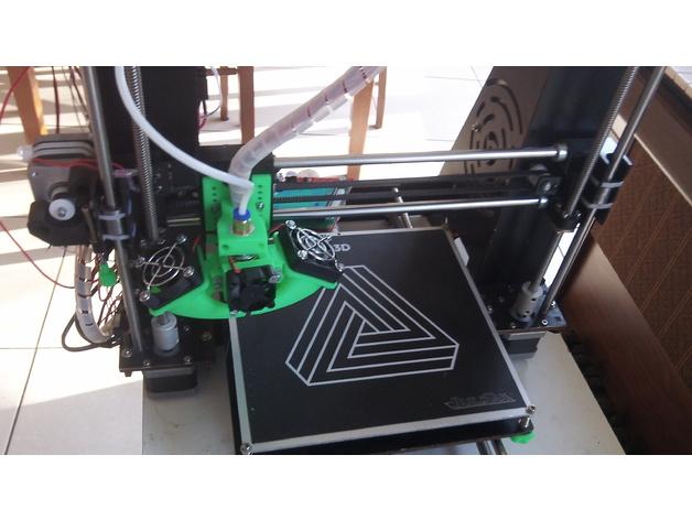

Guillaume3D Posté(e) Décembre 22, 2018 Auteur Partager Posté(e) Décembre 22, 2018 Le 15/12/2018 at 21:26, Guillaume3D a dit : Non, pas encore. BL Touch commandé, je vais utiliser ça pour le mettre sur la bécane: https://www.thingiverse.com/thing:2203339 J'ai imprimé quelques pièces pour le châssis P3 Steel que le père Noël devrait m'apporter lundi 24/12/18. X axis tensionner: https://www.thingiverse.com/thing:2853918 X axis: https://www.thingiverse.com/thing:2937843 Y axis tensionner: https://www.thingiverse.com/thing:2977029 X carriage: https://www.thingiverse.com/thing:701087 Bien sûr j'ai du acheter quelques trucs comme des LM8UU, des pignon pour la GT2, nouvelle courroie ... Lien vers le commentaire Partager sur d’autres sites More sharing options...

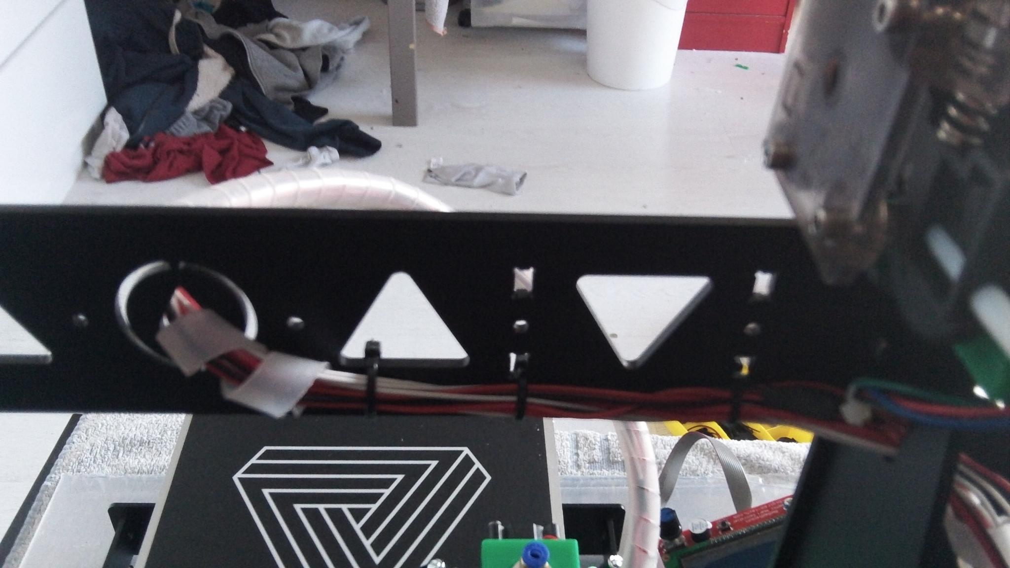

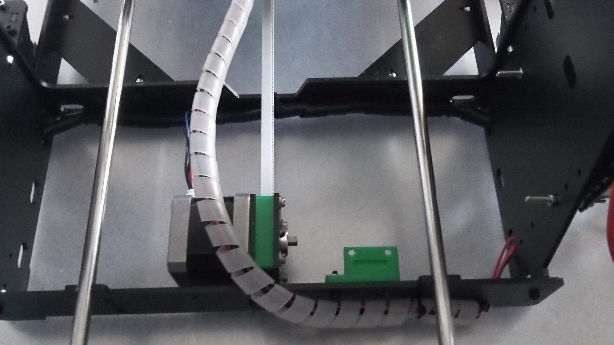

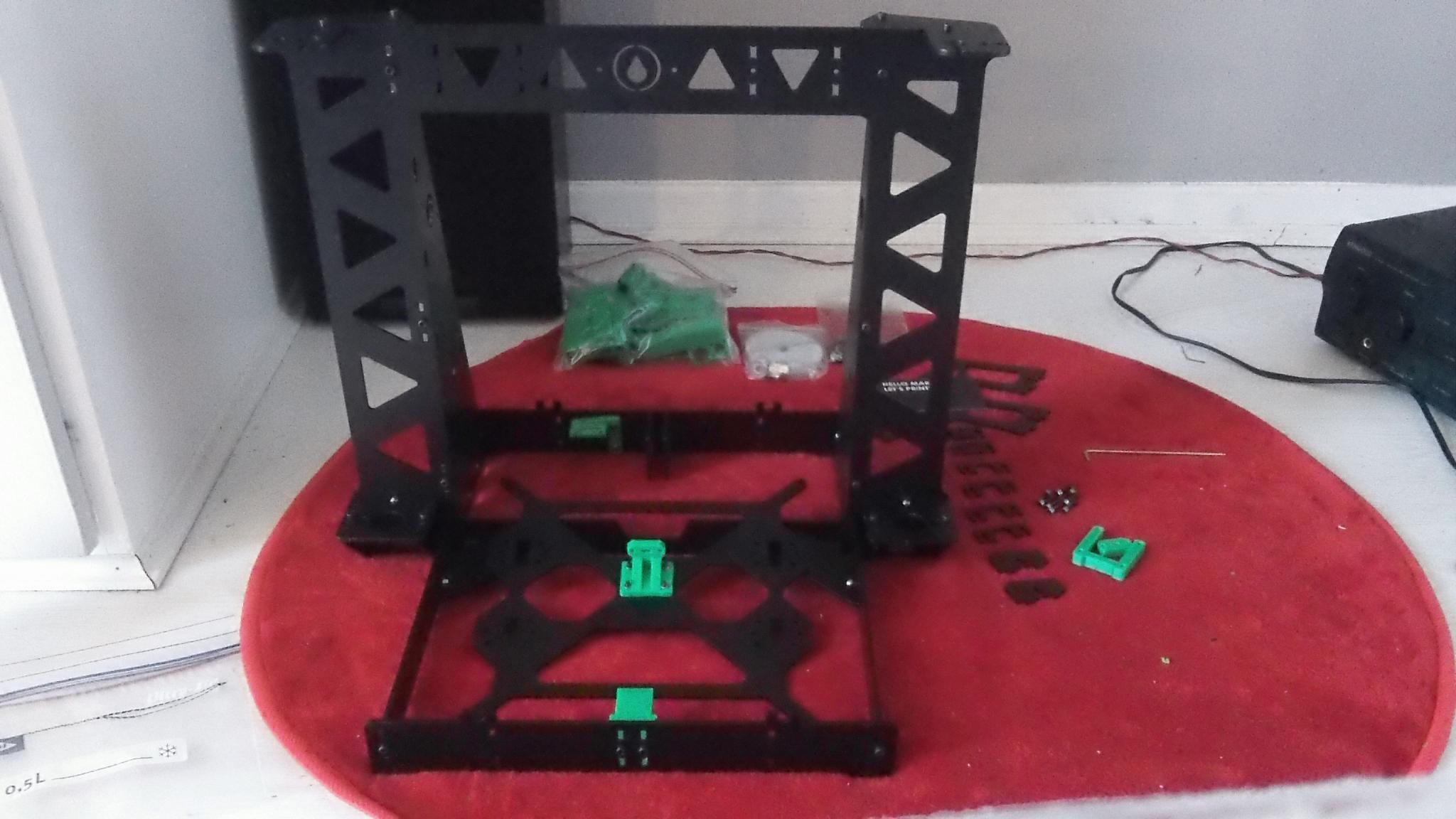

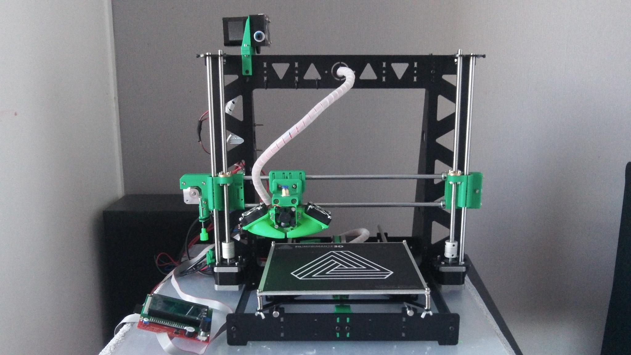

Guillaume3D Posté(e) Décembre 26, 2018 Auteur Partager Posté(e) Décembre 26, 2018 (modifié) Voilà, Papa Noël a bien entendu ma demande et le châssis P3 Steel est arrivé ! Il y a quelques petits truc auxquelles je n'ais pas pensé: -Courroie de 2m pour l'axe X -Tiges 320/340/370mm -Tube PTFE Sinon @pascal_lb: quand on tend la courroie, les deux rectangles noir, à l'avant et à l'arrière du châssis se tordent légèrement, c'est normal ?? D'ailleurs sur la dernière photo on le voit ... Merci ! Modifié (le) Décembre 26, 2018 par Guillaume3D Lien vers le commentaire Partager sur d’autres sites More sharing options...
pascal_lb Posté(e) Décembre 26, 2018 Partager Posté(e) Décembre 26, 2018 Il y a 7 heures, Guillaume3D a dit : quand on tend la courroie, les deux rectangles noir, à l'avant et à l'arrière du châssis se tordent légèrement, c'est normal ?? heu non, tu tends beaucoup trop ta courroie... Lien vers le commentaire Partager sur d’autres sites More sharing options...
