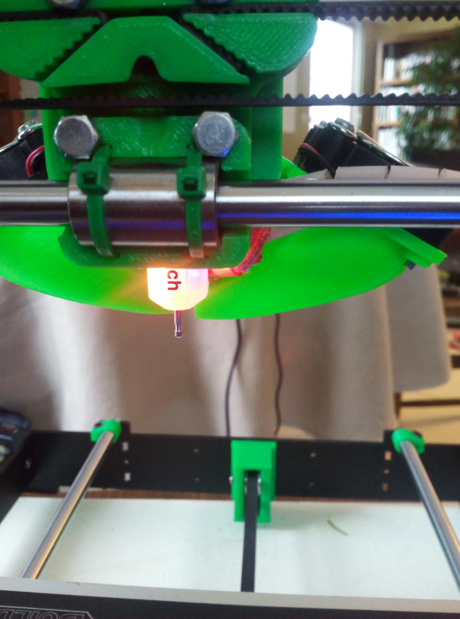

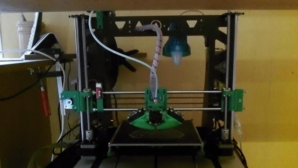

Guillaume3D Posté(e) Décembre 27, 2018 Auteur Partager Posté(e) Décembre 27, 2018 heu non, tu tends beaucoup trop ta courroie...C'est une courroie GT2 renforcé avec des fils d'acier, même quand ça tord le métal c'est pas trop tendu... Je pense que je vais changer de courroie.Envoyé de mon U2 en utilisant Tapatalk Lien vers le commentaire Partager sur d’autres sites More sharing options...
Jean-Claude Garnier Posté(e) Décembre 27, 2018 Partager Posté(e) Décembre 27, 2018 Joli châssis... Moi aussi j'avais acheté de la courroie renforcée aux fils d'acier. Elle était tellement raide qu'elle arrivait pas à prendre le virage autour des poulies crantées. Lien vers le commentaire Partager sur d’autres sites More sharing options...
Guillaume3D Posté(e) Décembre 27, 2018 Auteur Partager Posté(e) Décembre 27, 2018 Joli châssis... Moi aussi j'avais acheté de la courroie renforcée aux fils d'acier. Elle était tellement raide qu'elle arrivait pas à prendre le virage autour des poulies crantées.Merci ;)Moi elle arrive a prendre le virage, mais si je la tend correctement c'est le châssis qui lâche...D'ailleurs, en essayant de couper la courroie avec une pince coupante en métal, c'est la pince qui a lâché...Envoyé de mon U2 en utilisant Tapatalk Lien vers le commentaire Partager sur d’autres sites More sharing options...

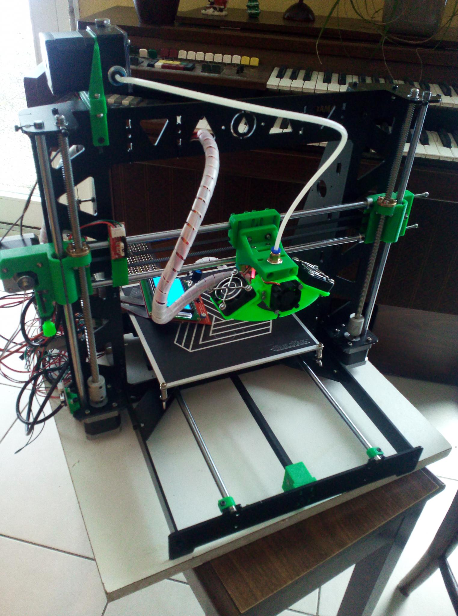

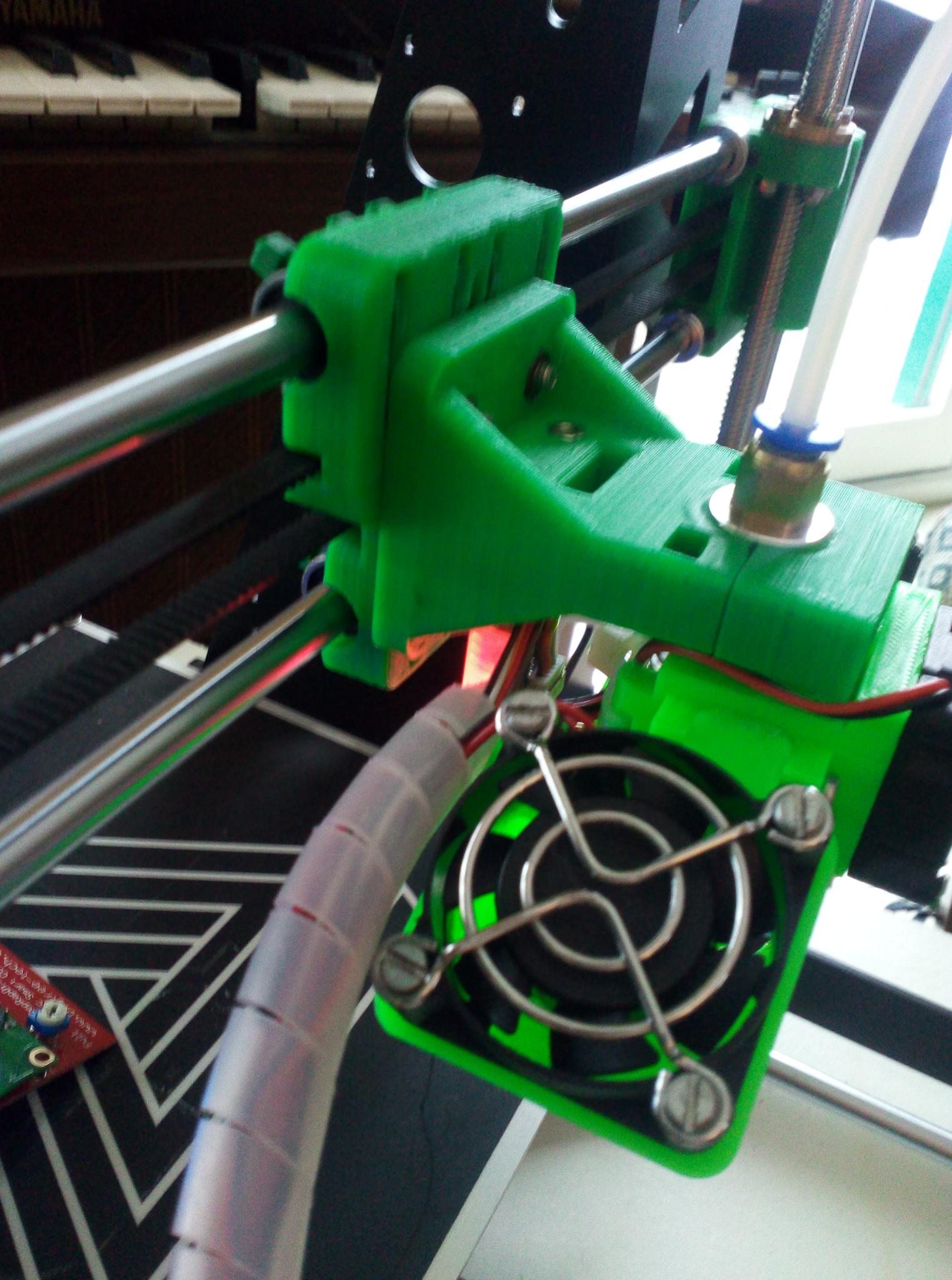

Guillaume3D Posté(e) Janvier 10, 2019 Auteur Partager Posté(e) Janvier 10, 2019 Hello à tous ! Ma machine est maintenant pleinement fonctionnel (sauf le support Y endstop qui est trop bas), et en plus maintenant elle a un BL-Touch ! Lien vers le commentaire Partager sur d’autres sites More sharing options...
Andréa Posté(e) Janvier 10, 2019 Partager Posté(e) Janvier 10, 2019 Propre, mais le porte-à-faux n'est pas trop gênant pour la rigidité de la tête ? Lien vers le commentaire Partager sur d’autres sites More sharing options...
Guillaume3D Posté(e) Janvier 10, 2019 Auteur Partager Posté(e) Janvier 10, 2019 il y a 3 minutes, Andréa a dit : Propre, mais le porte-à-faux n'est pas trop gênant pour la rigidité de la tête ? C'est quoi le "porte-à-faux" ?? Lien vers le commentaire Partager sur d’autres sites More sharing options...
sel13015 Posté(e) Janvier 10, 2019 Partager Posté(e) Janvier 10, 2019 Bonjour, un porte à faux c’est une structure qui se trouve à vide mais fixer à un élément. C’est comme la tête d’impression qui se loin du chariot de l’axe x https://fr.m.wikipedia.org/wiki/Porte-à-faux Lien vers le commentaire Partager sur d’autres sites More sharing options...

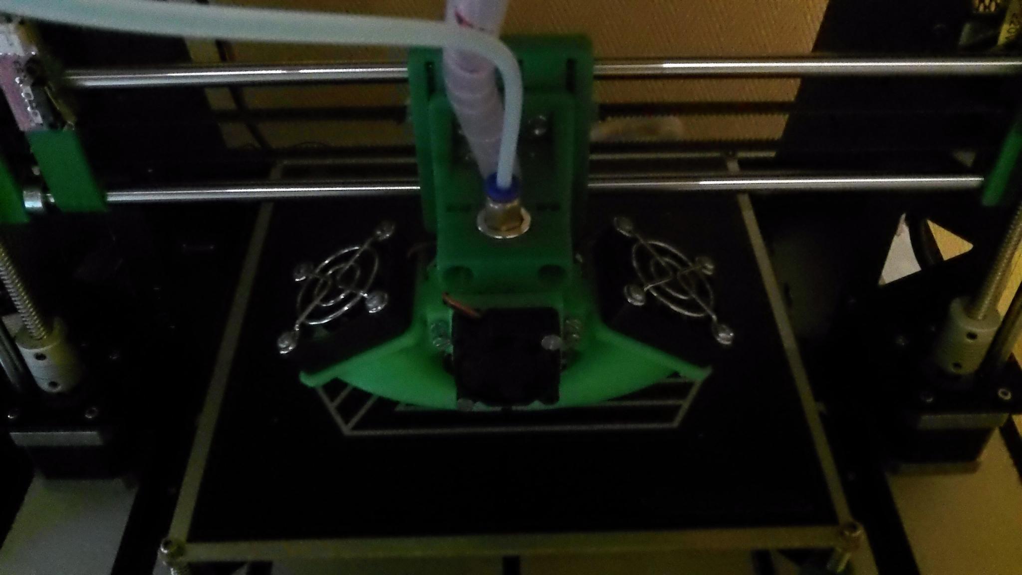

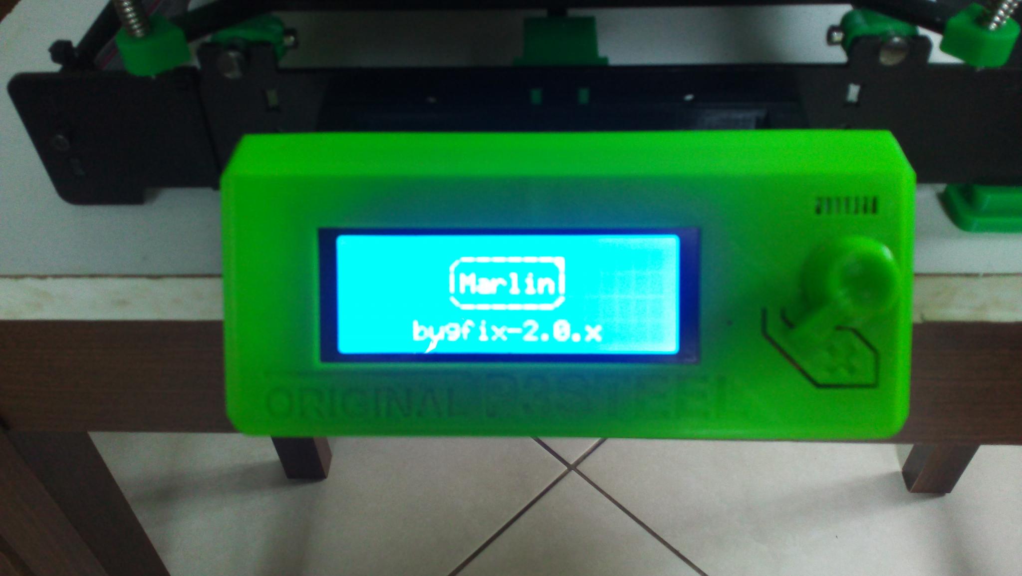

Guillaume3D Posté(e) Mars 18, 2019 Auteur Partager Posté(e) Mars 18, 2019 Hello à tous, En un mois il y a eu quelques changements: -Après 3 semaines de flemme et sans impressions, j'ai trouvé le courage de re-bidouiller le firmware pour mettre les deux ventilos sur la sortie PWM et non sur la sortie E2. -Je refais toute les pièces en PLA: Idler Y, fixeur des LM8UU sur le bed, le chariot de l'axe X, le support E3Dv6+Bl Touch, et toute la ventilation. Actuellement, elle est en panne (courroie trop petite due au changement du chariot) et j'en ait commandé une nouvelle. Cette fois j'ai pris 5 mètres, je serait sur de ne pas retombé en panne de si tôt J'ai passé pas mal de temps à re-modéliser certaine pièces que j'ai cité si-dessus, si vous voulez voir c'est là: https://www.thingiverse.com/Guigui3D/designs Lien vers le commentaire Partager sur d’autres sites More sharing options...

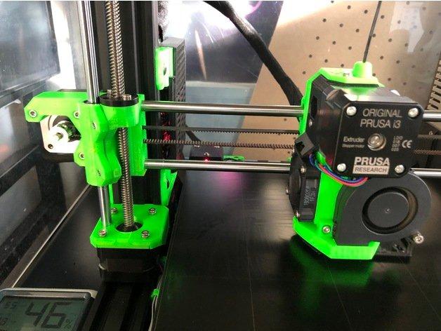

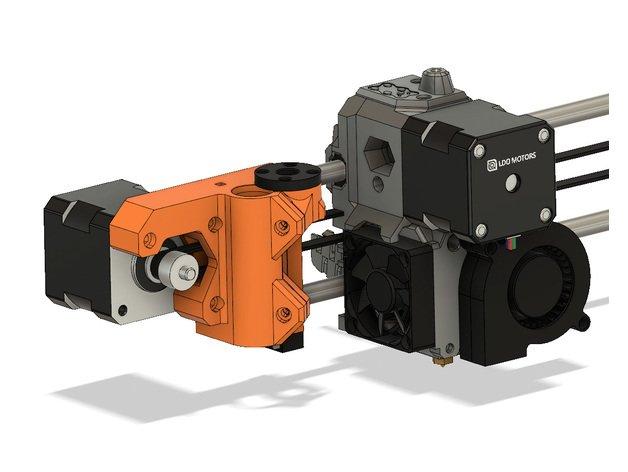

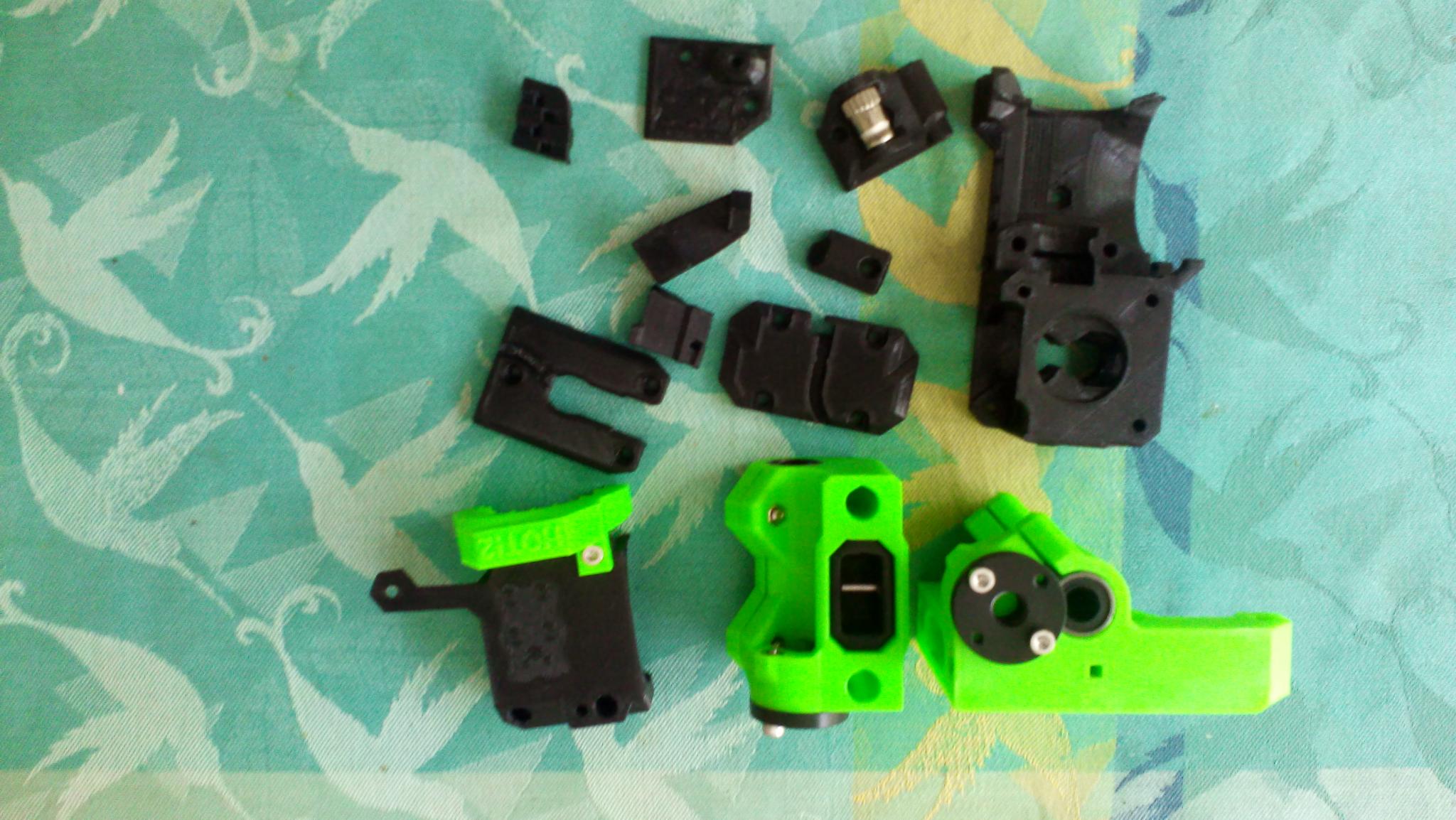

Guillaume3D Posté(e) Mars 27, 2019 Auteur Partager Posté(e) Mars 27, 2019 Yop, Du nouveau, enfin sur le papier: Je vais changer ma configuration bowden et la passer en direct-drive, avec un remix de l'extrudeur de la Prusa MK3. Voici le lien: https://www.thingiverse.com/thing:3226689 Voici l'extrudeur: Et je vais refaire toutes les pièces de mon imprimante (en commençant par l'extrudeur MK3 bien sûr ) en PETG vert et noir pour que ça donne ceci: Cette couleur Je pense acheter ce filament pour avoir la même couleur: https://www.grossiste3d.com/fil-3d-petg-500g/1156-filament-3d-petg-500g-vert-175-mm-3008800010592.html Car là, on va pas se mentir, ma P3STEEL elle est sacrément moche ... Lien vers le commentaire Partager sur d’autres sites More sharing options...
Guillaume3D Posté(e) Mars 27, 2019 Auteur Partager Posté(e) Mars 27, 2019 Niveaux prix, ça tourne autour des 50 euros avec: -Détecteur de filament pour la Prusa MK3 - 10p LM8UU -Kit de visserie M3 de 6mm à 40mm -Gaine textile pour câbles - Fan 5015 - Kit de pignons Bondtech -Ecrous pour tiges T8 -Chaussette E3Dv6 -Bloc de chauffe avec buse et gorge all metal -Dissipateur E3Dv6 (corp) compatible avec l'extrudeur MK3 Au lieu de racheter un E3Dv6 complet, je rachète juste le corp et le bloc de chauffe avec la buse et la gorge, pour pouvoir mettre une résistance de 50W et la sonde qui va avec dessus car je n'ai trouvé aucun E3Dv6 avec une résistance de 50W ! Comme ça, je peux aller jusqu'à 320°C ! Contre 260°C avec une résistance de 40W 1 Lien vers le commentaire Partager sur d’autres sites More sharing options...
Guillaume3D Posté(e) Mai 4, 2019 Auteur Partager Posté(e) Mai 4, 2019 Yop, pièces achetées et imprimés: Donc ma config vas se passer sur le "Bear Upgrade". J'ai aussi acheté un LCD 2004 pour le kif Lien vers le commentaire Partager sur d’autres sites More sharing options...
