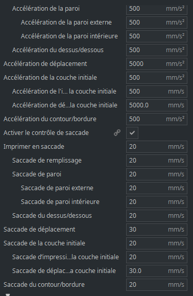

doby02 Posté(e) Aout 11, 2018 Partager Posté(e) Aout 11, 2018 Dans cura ça existe il faut activer l'affichage du paramètres qui est en français "activer le contrôle de saccade" Lien vers le commentaire Partager sur d’autres sites More sharing options...

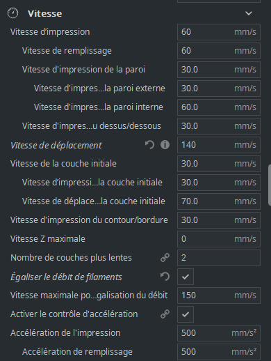

fran6p Posté(e) Aout 12, 2018 Partager Posté(e) Aout 12, 2018 Les valeurs que tu utilises sont très élevées. Avec celles-ci, ton imprimante ne vibre pas? Sur ma CR10, voilà les valeurs que j'utilise dans Cura (3.4.1): Lien vers le commentaire Partager sur d’autres sites More sharing options...
doby02 Posté(e) Aout 12, 2018 Partager Posté(e) Aout 12, 2018 @fran6p ça passe toujours bien avec 20? J'ai eu des soucis il y a très longtemps sur un marlin 1.1.6 et depuis ce temps je suis resté à 13. Lien vers le commentaire Partager sur d’autres sites More sharing options...
fran6p Posté(e) Aout 12, 2018 Partager Posté(e) Aout 12, 2018 Pas de problème ici avec cette valeur. Lien vers le commentaire Partager sur d’autres sites More sharing options...
