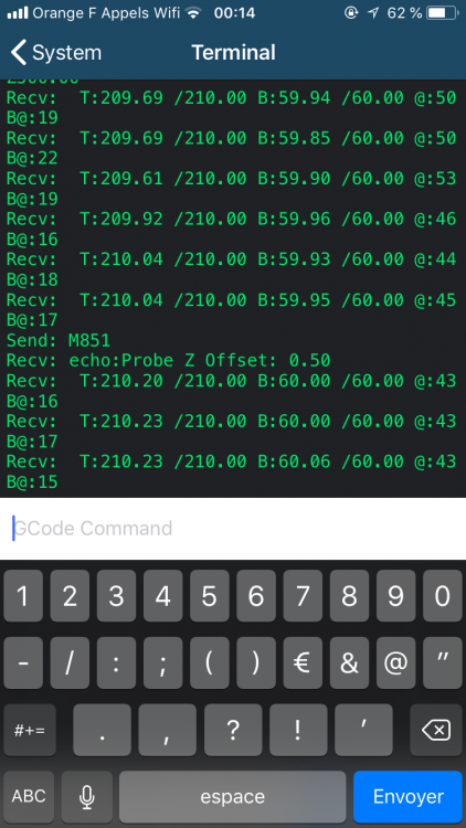

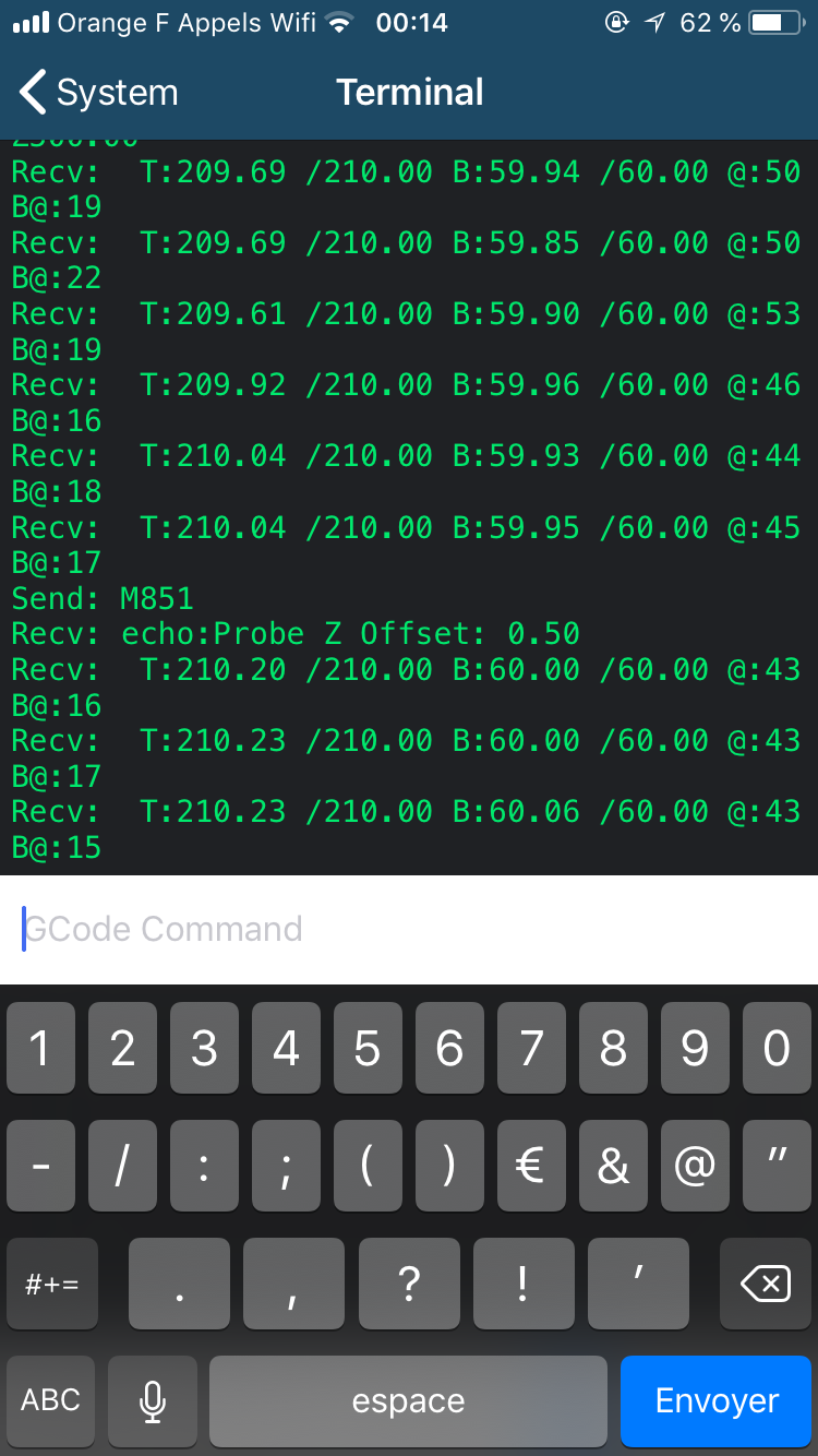

David590 Posté(e) Aout 12, 2018 Auteur Partager Posté(e) Aout 12, 2018 Tiens en parlant de l’application octoprint pour iPhone, je viens d’avoir une mise à jour qui fait que l’on a même la réponse du gcode que l’on envoi, encore plus pratique.. Lien vers le commentaire Partager sur d’autres sites More sharing options...
