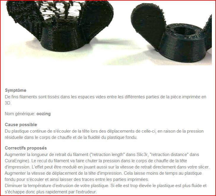

youjik Posté(e) Aout 11, 2018 Partager Posté(e) Aout 11, 2018 (modifié) Bonjour à tous, Après quelques problèmes avec mon imprimante anycubic I3 méga (vites résolus grâce à vous ou par le service après vente) j'ai pu réaliser pas mal de pièces pur mes terains électriques, mais voila depuis quelques jours, chaque fouis que je veux imprimer une pièces (déjà réalisée sans problèmes auparavant et sans changer ni de fil ni les paramètres dans cura. J'ai bien parcouru le forum et essayé un ou l'autre changement vu sur un site donné par l'un d'entre vous( https://www.logre.eu/wiki/RepRap_printDoctor ) J'ai diminué la t° du PLA de 200° à 190° pas de changement, après j'ai augmenté la vitesse de déplacement , là non plus rien ne change Voila si quelqu'un peut m'aider , est ce que changer la tête d'impression solutionnerait mon problème? (j'en ai une de rechange fournie) ou démonter et nettoyer (comment?) c'est vrai que j'ai déjà imprimé 1 ou 2 kg de fil j'espère recevoir "le remède" par un des spécialistes qui m'avaient déjà bien aidé il y a quelques mois. Merci beaucoup Christian Modifié (le) Aout 11, 2018 par youjik Lien vers le commentaire Partager sur d’autres sites More sharing options...

youjik Posté(e) Aout 11, 2018 Auteur Partager Posté(e) Aout 11, 2018 (modifié) Bonsoir, Désolé c'est vrai que mon message était destiné à Madame Irma et comme une fois de plus je n'ai pas relu mon message, j'ai oublié de dire ce qui se passait .La tête d'impression "bave " l'image n'est pas celle de ma pièce mais elle est tirée du site mentionné ou il m'est conseillé de diminuer la t° , d'augmenter la vitesse de déplacement . ce que j'ai fait en ne faisant qu'une modif à la fois et une impression pour contrôle Je me rappelle (tardivement) que j'ai aussi changé le taux de remplissage à25% (mais je ne l'ai pas remis comme à l'origine 45% quand je n'avais pas de problème) et donc pas refais de test Jusqu'à maintenant rien n'a changé Voici une image qui reflète le symptôme pleins de fils dû (je pense )au déplacement de la tête pourtant la rétractation est bien cochée En espérant que cette fois j'ai bien exposé mon souci et que déjà c'est très gentil de me répondre mais que vous pourrez m'aider à solutionner ce problème (remplacer la tête , la nettoyer, etc) avant tout autre chose, un avis de spécialiste me sera très utile. Christian Modifié (le) Aout 11, 2018 par youjik obli de cocher d'être averti en cas de réponse Lien vers le commentaire Partager sur d’autres sites More sharing options...

Titi3D Posté(e) Aout 12, 2018 Partager Posté(e) Aout 12, 2018 Active bien la rétraction de filament aussi, j'avais un problème comme ça (moins prononcé quand même) et j'ai rallonger un peu la distance de rétraction. Lien vers le commentaire Partager sur d’autres sites More sharing options...

youjik Posté(e) Aout 12, 2018 Auteur Partager Posté(e) Aout 12, 2018 Re, Ben oui vu que j'ai fait ce que le site dit mais cela ne change rien. je précise qu'avec les paramètre de départ j'avais un très bon résultat et que tout d'une fois cela s'est altéré sans rien changer aux dits paramètres je suis en train de refaire quelques pièces en modifiant un paramètre à la fois pour voir le résultat là j'ai augmenter la vitesse de rétractation de 1,5 mm à 3 mm j'ai même changé de bobine (une neuve emballée sous vide avec son sachet anti humidité) rien n'y fait, j'ai même "gratté un peu l'extérieur de la buse car elle me semblait sale et ai refait un essai que dalle même topo j'ai diminué la t° de 200° à 180 ern p Lien vers le commentaire Partager sur d’autres sites More sharing options...
youjik Posté(e) Aout 12, 2018 Auteur Partager Posté(e) Aout 12, 2018 Re, Ben oui vu que j'ai fait ce que le site dit mais cela ne change rien. je précise qu'avec les paramètre de départ j'avais un très bon résultat et que tout d'une fois cela s'est altéré sans rien changer aux dits paramètres je suis en train de refaire quelques pièces en modifiant un paramètre à la fois pour voir le résultat là j'ai augmenter la vitesse de rétractation de 1,5 mm à 3 mm j'ai même changé de bobine (une neuve emballée sous vide avec son sachet anti humidité) rien n'y fait, j'ai même "gratté un peu l'extérieur de la buse car elle me semblait sale et ai refait un essai que dalle même topo j'ai diminué la t° de 200° à 180 en passant par 190° pas de changement. Si Guillaume 3D peut me donner les valeurs de ses changements que je les essaie pour voir? Reste une ultime solution , le remplacement de la tête complète (j'en ai reçu une de rechange avec la machine ) mais sinon je ne vois plus quoi faire. Décidément cette machine m'en aura déjà fait voir de toutes les couleurs (entre les périodes ou elle a très bien fonctionné. voila pour le moment Christian Lien vers le commentaire Partager sur d’autres sites More sharing options...

youjik Posté(e) Aout 16, 2018 Auteur Partager Posté(e) Aout 16, 2018 Bonjour je reviens vers vous, car je n'ai pas de changements avec quel que réglage que ce soit , par contre j'ai refais la manoeuvre de faire passer du fil (comme si je réalimentais la tête par du fil et en le laissant un peu couler hors du plateau (sans lancer d'impression) le volume de fil me semble bien plus gros qu'il me semblait auparavant (le diamètre est proche du fil sur la bobine en sortie de la buse) La dite buse serait-elle défectueuse (orifice trop grand mais je n'y ai rien changé ni tripoté) Cet après midi j'ai un ami qui s'y connait bien plus que moi (c'est sur ses conseils que j'ai acheté cette marque d'imprimante (il est dépité que j'aie tant de soucis avec.....) soit on démonte uniquement la buse et on compare avec celle d'une tête que j'ai en rechange et on change le tout ou simplement la buse Qu'en pensez vous? bonne journée, Christian Lien vers le commentaire Partager sur d’autres sites More sharing options...
youjik Posté(e) Aout 16, 2018 Auteur Partager Posté(e) Aout 16, 2018 Bonjour Voila une bonne nouvelle, nous avons remplacé la tête complète (pas de buse de rechange j'en ai donc commandé ) et cela refonctionne sans problèmes avec la qualité d'avant. l'orifice de la buse est très agrandi (quel en est la cause ?) Reste maintenant à remettre les paramètres de départ de cura que j'avais ,car bien entendu je ne les ai pas notés (avec toutes les modifications effectuées......) J'utilise la version 3.2.1 de cura peut être télécharger cette version sur un autre PC, noter les paramètres puis désinstaller pour ne pas faire de doublons? Si quelqu'un utilise cette version et peut me les donner vu qu'avec eux j'imprimais très correctement Comme quoi que qui peut le plus peut le moins et c'était bien plus simple que je ne me l'imaginais. Merci à tous ceux qui ont tenté de m'aider cela fait plaisir de voir qu'il y a encore des gens disponibles pour aider. PS, comme logiciel de dessin j'utilise sketchup 2016 et en voulant télécharger la nouvelle version de cura cela a créer des problèmes dans sketchup j'ai donc désinstallé cette version et redémarré le pc à une date antérieure et tout est rentré dans l'ordre. allez savoir pourquoi. Comme c'est résolu cela me va très bien. Bonne journée à tous. Lien vers le commentaire Partager sur d’autres sites More sharing options...
Gaz_55 Posté(e) Aout 26, 2018 Partager Posté(e) Aout 26, 2018 Salut a tous! @youjik j'ai vu un jour en fouillant sur le net la photo de la coupe transversale d'une buse laiton ayant imprimé un filament carbone pendant quelque heure. Bah c'était pas beau a voir, elle était bien bouffée ! Tu n'aurais pas testé un filament spécial des fois? Ce qui expliquerait que ta buse se soit agrandie. Vaut mieux utiliser une buse inox pour ce genre de filament chargés en particules... Lien vers le commentaire Partager sur d’autres sites More sharing options...
