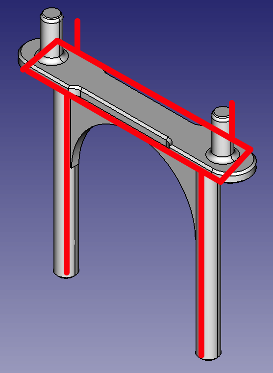

macandnews Posté(e) Aout 12, 2018 Partager Posté(e) Aout 12, 2018 Bonjour, Je débute dans l'impression 3d et je n'ai aucune connaissance en dessin et conception 3d ! Après avoir essayé tous les logiciels que j'ai trouvés, j'ai arrêté mon choix sur FreeCAD parce que c'est le seul logiciel avec lequel j'ai réussi à dessiner quelques pièces assez simples et cerise sur le gâteau, il est gratuit. J'ai besoin de dessiner 2 supports de carrosserie pour ma voiture radiocommandée 1/5 et après avoir réussi à dessiner le support arrière, je bloque sur celui de l'avant ! Ci-dessous, vous pouvez voir le support arrière que j'ai dessiné avec FreeCAD : Maintenant, mon problème est pour dessiner celui de l'avant de la voiture. Il s'agit du même support avec des dimensions un peu plus petites, mais là où je bloque, c'est qu'il faudrait que la partie en rouge soit inclinée de X degrés, mais avec les tiges de dessus et dessous toujours droites. Ça fait un bon moment que je cherche sans y arriver ! Merci à tous ceux qui pourront m'aider en tenant compte que je n'y connais rien du tout en dessin 3d. Merci Lien vers le commentaire Partager sur d’autres sites More sharing options...

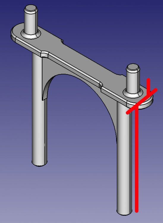

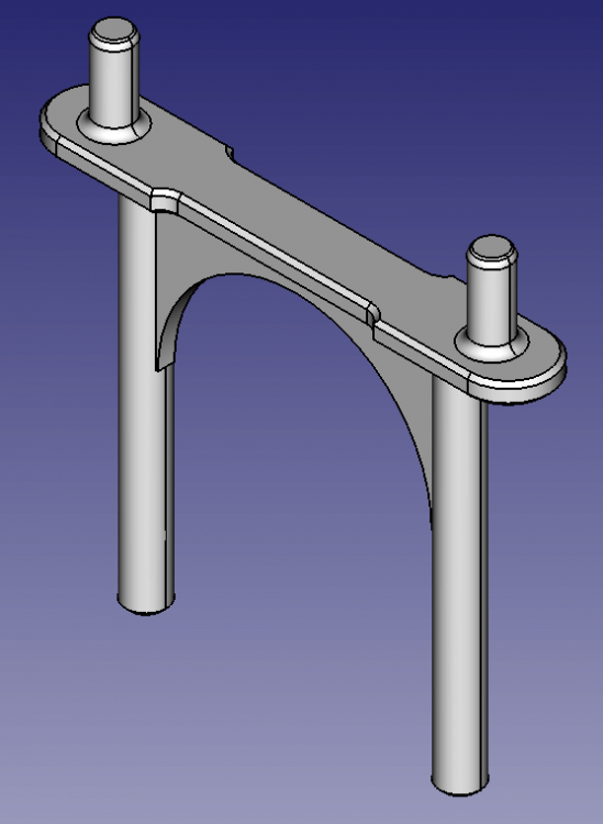

krockdur Posté(e) Aout 14, 2018 Partager Posté(e) Aout 14, 2018 Il y a 2 heures, macandnews a dit : Pour le moment, j'arrive juste à faire des ronds, des carrés, etc... que je mets en 3d, des choses très simples qui me demandent déjà souvent pas mal d'essais avant d'y arriver. Par contre, là, je suis sur une nouvelle difficulté en voulant faire une pièce inclinée et pour le moment, je n'y arrive pas du tout !! Pour ceux qui voudraient jeter un œil à la première pièce, celle qui est droite, je mets le fichier FreeCAD 0.16 à disposition. Je pense que la pièce n'est pas dessinée correctement et j'ai utilisé des moyens détournés pour arriver à ce que je voulais. Support RC Nylon.FCStd A+++ Il y'a autant de méthode que de concepteur. Par exemple tu peux créer un plan incliné : Sur lequel tu créé une esquisse : Lien vers le commentaire Partager sur d’autres sites More sharing options...

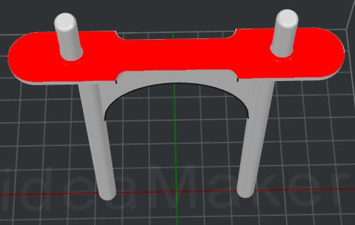

macandnews Posté(e) Aout 16, 2018 Auteur Partager Posté(e) Aout 16, 2018 (modifié) Il y a 11 heures, Francois_de_Dijon a dit : Bonjour, Fais moi un dessin de ta pièce. Je te la modélise et te fais un tuto. Une piste : Quand une pièce est compliquée on la décompose en plusieurs pièces puis on les assembles. Avec FreeCAD tu as fais le bon choix. Sur Youtube il y a deux grosses séries de tutos. Bonjour, Merci, ça, c'est super sympa parce que je ne pense pas y arriver tout seul ou du moins pas avant quelques années !! Donc voilà, il s'agit de cette pièce que j'ai dessinée aux bonnes dimensions, mais toute droite puisque je n'arrive pas à faire la partie plate inclinée. Ci-joint le fichier FreeCAD. Support RC Avant.FCStd Ci-dessous une photo d'écran de la pièce. Il faudrait que la partie plate qui relie les tiges du haut et du bas soit inclinée de 12 degrés, mais que les tiges restent droites. Schématiquement, ça donnerait ça : Voilà, j'espère que c'est compréhensible. Merci. P.S. : Dans ton message, tu parles de décomposer les pièces en plusieurs morceaux et ensuite de les assembler. Tu veux dire que je peux faire par exemple 3 fichiers séparés pour faire une pièce et ensuite de les assembler ? Va falloir que je creuse un peu le sujet, ça pourrait peut-être me simplifier un peu la vie si l'assemblage ne pose pas d'autres problèmes ! Merci, A+++ Modifié (le) Aout 16, 2018 par macandnews Lien vers le commentaire Partager sur d’autres sites More sharing options...
