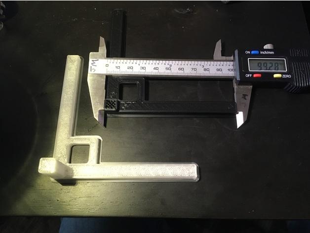

Guillaume3D Posté(e) Aout 24, 2018 Auteur Partager Posté(e) Aout 24, 2018 (modifié) J'ai remarqué un truc vraiment bizarre avec les step/mm. Quand j'imprime un cube de 20mm, je fais le produit en crois, j'ai des valeurs quasiments parfaites et quand j'imprime un objet plus gros, les valeurs ne sont pas du tout bonnes, alors que le cube de 20mm, lui est bon. Pourquoi ? Je règle mes steps avec un stl "gros" ou un "stl" petit ? J'ai un autre truc bizarre, c'est que quand les valeurs du cubes de calibrations sont bonnes, je réimprime plusieurs cubes pour voir si les valeurs ne changent pas et elle ne changent pas. Alors que quand j'imprime un objet plus grand et que je réimprime le cube, les valeurs du cube de calibration ne sont pas bonnes. (Je n'ais pas de M92 dans mon start-code). Modifié (le) Aout 24, 2018 par Guillaume3D Lien vers le commentaire Partager sur d’autres sites More sharing options...
.AleX. Posté(e) Aout 24, 2018 Partager Posté(e) Aout 24, 2018 C'est lié à la largeur d'extrusion les step/mm vont agir sur le positionnement du centre de la buse en fonction des réglages, le slicer va corriger la position pour que le bord théorique du filament déposé corresponde à la cote désirée. mais du coup, si la largeur d'extrusion effective n'est pas celle qui est calculée, la correction des step/mm ne sera valable que pour une distance donnée. C'est pour ça @Guillaume3D que je t'avais dis de faire des pièces de test plus grandes pour affiner tes réglages En gros, si quand tu demandes 20mm tu as 20.1 mm, et quand tu demandes 40mm tu obtiens 40.1, ça veux dire que le step/mm est bon, mais que l'extrusion fait 0.1 de plus que ce qui est prévu. Lien vers le commentaire Partager sur d’autres sites More sharing options...
Guillaume3D Posté(e) Aout 24, 2018 Auteur Partager Posté(e) Aout 24, 2018 C'est lié à la largeur d'extrusion [emoji6] les step/mm vont agir sur le positionnement du centre de la buse en fonction des réglages, le slicer va corriger la position pour que le bord théorique du filament déposé corresponde à la cote désirée. mais du coup, si la largeur d'extrusion effective n'est pas celle qui est calculée, la correction des step/mm ne sera valable que pour une distance donnée. C'est pour ça [mention=11679]Guillaume3D[/mention] que je t'avais dis de faire des pièces de test plus grandes pour affiner tes réglages [emoji1] En gros, si quand tu demandes 20mm tu as 20.1 mm, et quand tu demandes 40mm tu obtiens 40.1, ça veux dire que le step/mm est bon, mais que l'extrusion fait 0.1 de plus que ce qui est prévu.Non, quand j'ai 20,05 19,99 20,08, quand j'imprime un truc plus grand j'zi pour 30mm 30,28 29,89 et 30,10.Envoyé de mon U2 en utilisant Tapatalk Lien vers le commentaire Partager sur d’autres sites More sharing options...
.AleX. Posté(e) Aout 24, 2018 Partager Posté(e) Aout 24, 2018 Donc en relatif sur du 20 mm tu as : +0.05 -0.01 +0.08 une moyenne de +0.04, mais un i/maxi de 0.09, donc la donnée est peu exploitable sur du 30mm tu as : +0.28-0.11 +0.10 une moyenne de +0.09, avec un écart mini/maxi de 0.39 ! En gros, c'est pas mauvais, mais la répétabilité est pas top... Pour vérifier ton step/mm, il faut carrément faire un carré (pas un cube) de 100mm, ou même 150 ! Si tu as toujours une erreur de l'ordre ou inférieur à 1/10, c'est que ton réglage est bon. Si tu obtiens une valeur vraiment éloignée, tu peux redéfinir une valeur de l'erreur par mm, et corriger en fonction. Après, sur une mécanique comme celle de nos bécanes, quand tu cumules diamètres de poulie pas forcément parfait, voir même leur centrage pas au micron, plus des légers écarts d'alignement des rails, une tolérance à 0.05 est très honorable... Lien vers le commentaire Partager sur d’autres sites More sharing options...

Shinichi Posté(e) Aout 24, 2018 Partager Posté(e) Aout 24, 2018 il y a 10 minutes, .AleX. a dit : Pour vérifier ton step/mm, il faut carrément faire un carré (pas un cube) de 100mm, ou même 150 ! Si tu as toujours une erreur de l'ordre ou inférieur à 1/10, c'est que ton réglage est bon. Si tu obtiens une valeur vraiment éloignée, tu peux redéfinir une valeur de l'erreur par mm, et corriger en fonction. A un moment il va falloir tenter autre chose que des cubes plus en plus gros :) Avec une imprimante 3D on peut faire tellement plus de trucs que des cubes! Ok je sors... Lien vers le commentaire Partager sur d’autres sites More sharing options...

Guillaume3D Posté(e) Aout 24, 2018 Auteur Partager Posté(e) Aout 24, 2018 Je viens de mesurer une pièce que je viens d'imprimer. Pour X40.38 j'ai 40.69, pour Y53.21 j'ai environ 51.65 (Vraiment difficile à mesurer) pour Z34.80 j'ai 34.10 (mais j'ai un peu limer). Lien vers le commentaire Partager sur d’autres sites More sharing options...
Shinichi Posté(e) Aout 24, 2018 Partager Posté(e) Aout 24, 2018 Vu tout ce que tu as fait auparavant et les resultats que tu as présentés, je pense que le Delta Y vient de la facon de mesurer. L'écart semble vraiment trop important. Est ce que cta piece répond bien a ton attente? (la forme est la bonne ou les surfaces fonctionnelles sont opérantes) Lien vers le commentaire Partager sur d’autres sites More sharing options...
Guillaume3D Posté(e) Aout 24, 2018 Auteur Partager Posté(e) Aout 24, 2018 Ouai la pièce ressemble exactement aux photos. Lien vers le commentaire Partager sur d’autres sites More sharing options...
pascal_lb Posté(e) Aout 24, 2018 Partager Posté(e) Aout 24, 2018 comme tu es dans les réglages de précision, il faut également regarder le diamètre de ton filament, tu mesures à plusieurs endroits (sur 50cm) et tu fais une moyenne que tu rentres dans ton trancheur à la place de tes 1.75 ensuite tu chauffes ta buse à 200 (environ ou alors la température que tu utilises pour ton filament) tu extrudes quelques centimètres et un fois refroidi tu mesure le diamètre de ton filament extrudé… ça permet ainsi de voir si ta buse fait par exemple bien 0.4 tu peux également corriger la taille de ta buse dans ton trancheur… c'est pas une mesure très exact car on ne tient pas compte de la dilatation, mais ça permet de s'approcher au plus près du bon réglage. Tu peux ensuite peaufiner en réglant ton flow…. 1 Lien vers le commentaire Partager sur d’autres sites More sharing options...
Guillaume3D Posté(e) Aout 24, 2018 Auteur Partager Posté(e) Aout 24, 2018 J'ai mesuré et c'est entre 1.71 et 1.78, j'ai laissé à 1.75mm. Lien vers le commentaire Partager sur d’autres sites More sharing options...
