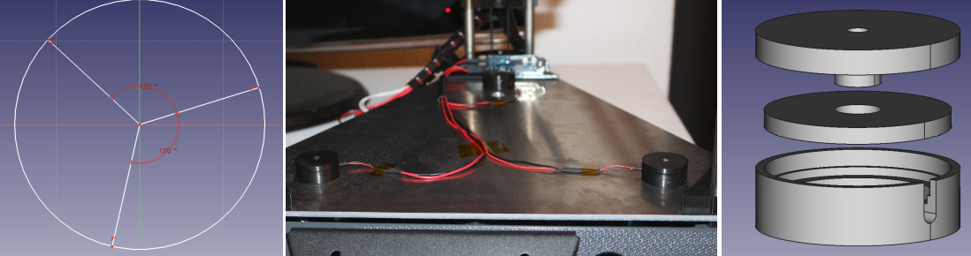

Mise en place des capteurs piezo :
Les capteurs piezo doivent être positionnés de la manière suivante :

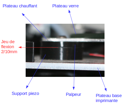

... avec par exemple ces supports imprimés si possible en ABS : voir pièce jointe en fin de post
Le « palpeur » sera isolé du plateau chauffant avec du kapton et fixé sur celui-ci avec de la visserie inox (ou titane) de préférence afin de limiter le transfert de chaleur.
Quelques soudures sont à réaliser pour les connecteurs des piezo.

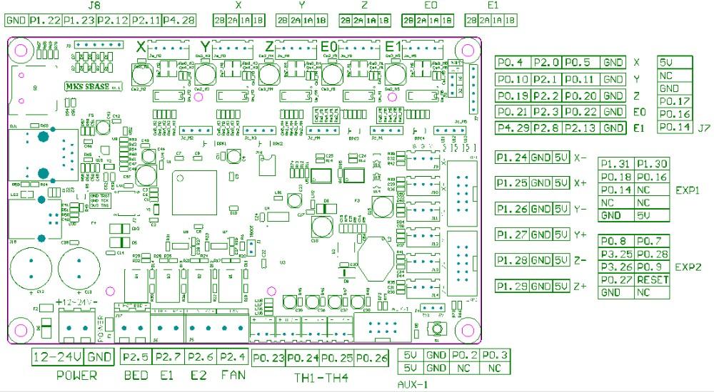

Pin-out de la mks sbase :
Smoothie fait la distinction entre les endstop et les « probe » : on peut utiliser au choix X-,Y- Z- pour connecter la carte piezo à condition que le pin correspondant ne soit pas défini dans la section endstop ...
Configuration de la carte MKS SBASE :
J'ai connecté la carte piezo sur Z- (pin 1.28)

Vous pouvez fixer les 3 palpeurs au plateau et le mettre en place dans les supports de piezo.
La sensibilité de l’auto level doit être ajustée à l’aide de VR1. VR2 est un réglage plus fin.
Lors des déplacements du noyau, il ne doit pas y avoir de faux triggered

3) L’intérêt du piezo : Si j'ai bien compris, il y a 3 capteurs piezo à 120° sous la table ( sur un rayon 85 mm en ce qui te concerne ?) , ces 3 capteurs sont reliés à une carte d'acquisition qui délivre un signal unique que l'on vient remonter sur l'entrée "probe Z-" , donc c'est la buse d'impression qui vient toucher directement la table jusqu'à déclenchement d'un seuil de voltage en provenance d'un ou des capteurs. (Oui /Non ?) qu'est ce qu'il se passe si un fil ou une boulette de plastique est collée sous la buse ? c'est tout mauvais non ?
4) Le module "support piezo" avec un trou dans le piezo, j'avais déjà vu ce montage, mais qu'est ce qui oblige à percer le piezo ? il n'y a pas moyen de fabriquer un capteur opérationnel sans percer le piezo ?

4 - le piezo percé au centre est destiné à un montage direct sur la hotend, pour le passage du ptfe. Pour le montage sous le plateau, j'utilise des piezo  de 20mm non percés (undrilled)

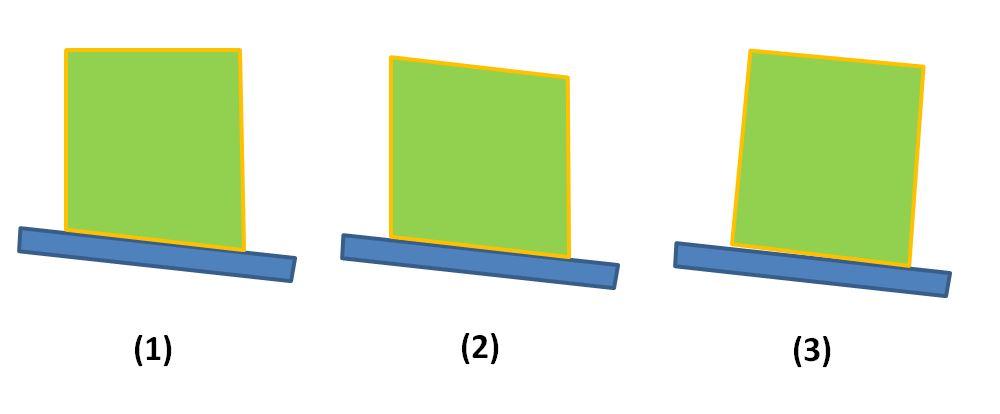

@cmatec C'est sacrément bien documenté !
Il y a juste un truc qui me chiffonne ... si la table est de travers, le soft va t'il compenser de la même façon de la première à la dernière couche ? parce qu'on peut avoir divers résultats au final
(1) Dans le premier cas, les premières couches s'adaptent aux imperfections de la table (pour assurer l'adhérence au plateau) ensuite la pièce s'imprime "au théorique"
La pièce est conforme mais sa base est légèrement fausse
(2) La machine compense de la même façon tout au long de l'impression : la pièce est déformée dans toute sa hauteur (pas forcément très bon)
(3) La machine intègre le défaut de table à la stratégie d'impression, et construit ainsi une pièce la "meilleure possible" en tenant compte du défaut angulaire de la table.
Je ne sais pas s'il y a des infos sur ces points ( j'ai lu la doc. en diagonale ...)
Une chose est sure, un plateau bien réglé c'est quand même le meilleur moyen d'imprimer des pièces conformes ...
Sur une delta, le G32 corrige ces défauts d'inclinaison :
Citation
Then it will probe the three towers at the specified leveling-strategy.delta-calibration.radius from the center, and will print out the results, it will set the endstop trims and home, this will repeat 3-4 times, each time the difference between the three probes should get smaller, once it has completed 4 probes or the difference is under 0.03mm it will home one last time then probe the three points to confirm the calibration, then probe the center.
Lien vers le commentaire
Partager sur d’autres sites
il y a 24 minutes, cmatec a dit :
Oui, c'est clair, une delta va caler son axe de travail (Z) en fonction du plan moyen de la table, c'est l'option (3) de mon croquis, et la meilleure à mon avis, par contre pour une architecture cartésienne il va y avoir "conflit d’intérêt"  entre le plan X-Y du mouvement de la tête dans l'espace et '"l'autre plan X-Y" (de la table) , d'ou mes questionnements pour les cas (1) et (2).

ce que je comprend pas c est quand tu mets les capteurs sous le bed....dans leur petit boîte ...comment peuvent ils fléchir 🤔
je pense ne pas avoir compris leur fonctionnement 😅...car pour moi ...je pensais que cela fonctionnait avec une vibration....
car j ai fait un test au boulot ...le capteur déposé sur une table en fer...et je venais à peine appuyer mon tourné vis sur la table ....50cm plus loin et la carte mère réagissait du piezo ....
En  sachant que le nez de la hotend lèche le bed....
a partir de ta réponse ...j aurai d autre question
merci 🤗
Modifié (le) par Buscicchio
Il y a 7 heures, Buscicchio a dit :
Un système piézoélectrique émet une tension plus ou moins élevée correspondant à l'effort que l'on applique sur celui ci (la déformation est extrêmement faible).
La carte mère réagit à partir d'un seuil de tension aux bornes du piezo, et intègre la position Z au moment ou elle détecte le contact (léger effort).
Il vaut mieux qu'il n'y ai pas de "vibrations" car cela pourrait perturber la qualité du signal.
@cmatec  pourra peut être nous dire s'il a mis plusieurs capteurs sous la table, sont ils montés en série pour additionner la somme des efforts (tensions) et être aussi sensibles quelque soit la position de la buse sur la table ? ou doit on utiliser un circuit supplémentaire ?
@Buscicchio : @JL3D46 a tout dit !
Pour le montage
la zone de palpations doit se trouver à l'intérieur du triangle jaune. Le système proposé ici est très simple mais réduit considérablement la taille de la grille de calibration. Tu pourras trouver d'autres systèmes plus complexes afin de pallier à ce désagrément.
Citation
@JL3D46 :Montage sommateur sur la carte ? Par contre, on peut monter les piezo en parallèle sur une entrée et la carte en possède 3.
Perso, j'ai été au plus simple : 1 piezo par entrée (donc 3) et j'évite d'imprimer hors zone de la grille de calibration
