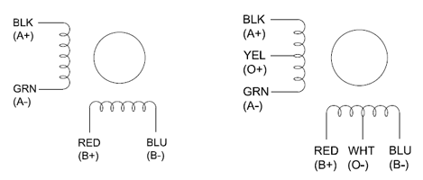

fran6p Posté(e) Aout 28, 2018 Partager Posté(e) Aout 28, 2018 il y a 1 minute, David590 a dit : comment savoir lequel est A+ A- ... sur la carte mère ? C'est une excellente question. J'aimerai bien d'ailleurs trouver la réponse mais je ne l'ai pas . Certaines cartes mères ont l'obligeance et l'élégance de fournir des indications sérigraphiées malheureusement les Meltzi de Creality ne font pas partie de celles-ci. Lien vers le commentaire Partager sur d’autres sites More sharing options...
David590 Posté(e) Aout 28, 2018 Auteur Partager Posté(e) Aout 28, 2018 à l’instant, fran6p a dit : C'est une excellente question. J'aimerai bien d'ailleurs trouver la réponse mais je ne l'ai pas . Certaines cartes mères ont l'obligeance et l'élégance de fournir des indications sérigraphiées malheureusement les Meltzi de Creality ne font pas partie de celles-ci. Waouh, j'suis dans la m... alors ! Lien vers le commentaire Partager sur d’autres sites More sharing options...

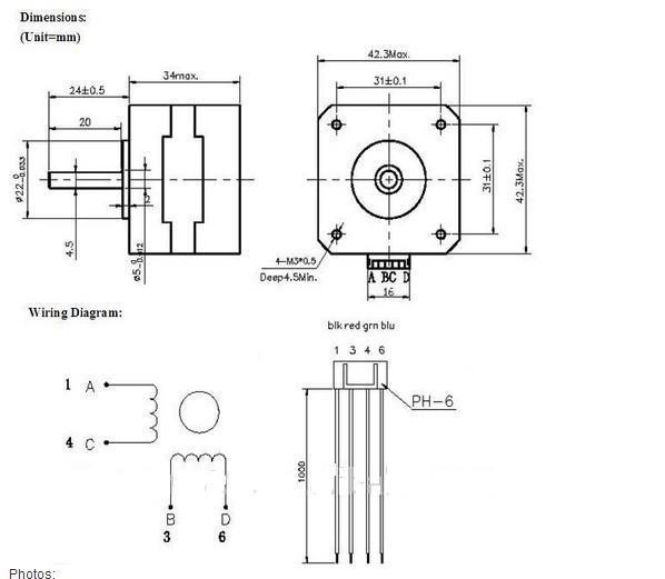

David590 Posté(e) Aout 28, 2018 Auteur Partager Posté(e) Aout 28, 2018 il y a 24 minutes, fran6p a dit : De mémoire pour le 60 mm Hanpose que j'utilise sur l'axe Y, j'avais dû intervertir les deux câbles externes de la prises 6 connecteurs Et comment savais tu que de devait intervertir les deux câbles ? Lien vers le commentaire Partager sur d’autres sites More sharing options...
fran6p Posté(e) Aout 28, 2018 Partager Posté(e) Aout 28, 2018 (modifié) Non ! Démonte l'ancien moteur (alimentation coupée évidemment). Trouve ses deux phases: La prise de connexion du moteur possèdent six (6) "pins" [1 2 3 4 5 6] dont seuls quatre sont utilisés [1 3 4 6]; avec un multimètre tu mets une pointe de touche sur le pin1 et avec l'autre pointe de touche tu cherches la continuité (pin 3 ou 4 ou 6). Une fois que tu as découvert une phase (mettons que ce soit 1 et 6 alors l'autre phase sera sur 3 et 4. Pour savoir après quel est le plus et le moins, là je ne sais pas. Dans le tuto de @stef_ladefense je crois qu'il disait qu'il allait expliquer comment les tester mais je crois que le tuto s'est arrêté là et c'est dommage. Si tu lis le Gibi alors cette cette page pourra éventuellement t'apporter quelques informations. Citation Et comment savais tu que de devait intervertir les deux câbles ? Après avoir cherché les phases tout simplement et constaté que mon moteur tournait en sens inverse de qu'il devait. Modifié (le) Aout 28, 2018 par fran6p complément dû à une collision de post et orthographe Lien vers le commentaire Partager sur d’autres sites More sharing options...
doby02 Posté(e) Aout 28, 2018 Partager Posté(e) Aout 28, 2018 Il y a 2 heures, David590 a dit : Fil noir = A Fil rouge = B Fil vert = C Fil bleu = D il y a 40 minutes, David590 a dit : Tu es sur de cette info? tu les as trouvé ou? un lien pour etre sûr de la reponse. il y a 49 minutes, fran6p a dit : De mémoire pour le 60 mm Hanpose que j'utilise sur l'axe Y, j'avais dû intervertir les deux câbles externes de la prises 6 connecteurs (seuls quatre étant utilisés) pour qu'il fonctionne correctement. Ce n'est pas vraiment le bon câblage, comme tu as fait ton moteur doit tourner à l'envers. Lien vers le commentaire Partager sur d’autres sites More sharing options...
David590 Posté(e) Aout 28, 2018 Auteur Partager Posté(e) Aout 28, 2018 il y a 22 minutes, fran6p a dit : Non ! Démonte l'ancien moteur (alimentation coupée évidemment). Trouve ses deux phases: La prise de connexion du moteur possèdent six (6) "pins" [1 2 3 4 5 6] dont seuls quatre sont utilisés [1 3 4 6]; avec un multimètre tu mets une ointe de touche sur le pin1 et avec l'autre pointe de touche tu cherches la continuité (pin 3 ou 4 ou 6). Une fois que tu as découvert une phase (mettons que ce soit 1 et 6 alors l'autre phase sera sur 3 et 4. Pour savoir après quel est le plus et le moins, là je ne sais pas. Dans le tuto de @stef_ladefense je crois qu'il disait qu'il allait expliquer comment les tester mais je crois que le tuto s'est arrêté là et c'est dommage. Si tu lis le Gibi alors cette cette page pourra éventuellement t'apporter quelques informations. Après avoir cherché les phases tout simplement . Merci, au moins je sais un peu ou chercher, je vais tester.. J'ai trouvé ça avec les connecteur A BC D, mais je sais pas si je peux m'y fier, je ne sais pas si mon moteur est pareil.. il y a 2 minutes, doby02 a dit : Tu es sur de cette info? tu les as trouvé ou? un lien pour etre sûr de la reponse. Pour ca :Fil noir = AFil rouge = BFil vert = CFil bleu = D Ça doit être bon, ça vient de celui qui m'a vendu le moteur https://www.gotronic.fr/art-moteur-23hs41-1804s-23050.htm Mais pour l'image je n'ai aucune certitude, j'ai simplement trouvé sur le net http://www.osmtec.com/bipolar_stepper_motor_nema_16_hs.htm Lien vers le commentaire Partager sur d’autres sites More sharing options...
fran6p Posté(e) Aout 28, 2018 Partager Posté(e) Aout 28, 2018 il y a 7 minutes, doby02 a dit : Ce n'est pas vraiment le bon câblage, comme tu as fait ton moteur doit tourner à l'envers. @doby02 ??? Mon moteur tourne très bien et les impressions sont plus que correctes et je ne suis pas le seul sur ce forum a avoir dû intervertir ces câbles, par exemple @Guizboy l' a aussi fait. Donc aurais-tu une argumentation à me proposer afin d'éclairer ma lanterne? 1 Lien vers le commentaire Partager sur d’autres sites More sharing options...
doby02 Posté(e) Aout 28, 2018 Partager Posté(e) Aout 28, 2018 il y a 7 minutes, David590 a dit : Merci, au moins je sais un peu ou chercher, je vais tester.. J'ai trouvé ça avec les connecteur A BC D, mais je sais pas si je peux m'y fier, je ne sais pas si mon moteur est pareil.. Comme sur le schema j'en été arrivé au même rsultat: 1.A 4.C 3.B 6.D Je pense qu'il faut intervertir les 2 fils du milieu. il y a 6 minutes, fran6p a dit : @doby02 ??? Mon moteur tourne très bien et les impressions sont plus que correctes et je ne suis pas le seul sur ce forum a avoir dû intervertir ces câbles, par exemple @Guizboy l' a aussi fait. Donc aurais-tu une argumentation à me proposer afin d'éclairer ma lanterne? Je n'ai pas dit que ton moteur tournait mal j'ai dit qu'il tournait à l'envers c'est pas pareil. Après je peux me tromper mais selon le schéma du hampose il faut inverser les 2 du milieu. As tu eu besoins d'inverser le sens dans le firmware? Si ce n'est pas le cas il faudra que je test Lien vers le commentaire Partager sur d’autres sites More sharing options...
David590 Posté(e) Aout 28, 2018 Auteur Partager Posté(e) Aout 28, 2018 C'est bon, ça tourne J'ai testé comme tu as dis @fran6p et j'avais de la continuité entre les broches 1 et 4, et les broches 3 et 6, ça semblait cohérent avec le schéma 1 Fil noir 3 Fil rouge 4 Fil vert 6 Fil bleu Je dois recevoir la poulie qui va dessus demain, vu la taille de la bête si j'ai un seul décalage sur l'axe Y, je fais une dépression Merci les gars 1 Lien vers le commentaire Partager sur d’autres sites More sharing options...
doby02 Posté(e) Aout 28, 2018 Partager Posté(e) Aout 28, 2018 (modifié) il y a 54 minutes, doby02 a dit : Je pense qu'il faut intervertir les 2 fils du milieu. c'est donc ce que tu as fait? Par contre je croyais que tu avais un connecteur PH2.0 sur ton moteur sinon j'aurai donné les couleurs Modifié (le) Aout 28, 2018 par doby02 Lien vers le commentaire Partager sur d’autres sites More sharing options...
David590 Posté(e) Aout 28, 2018 Auteur Partager Posté(e) Aout 28, 2018 Inverser par rapport à quoi? J’ai mis le rouge sur le 3 et le vert sur le 4 comme sur le schéma Il tourne dans le même sens que l’ancien J’ai hâte de tester demain à 300mm/s et jerk à 50 , non je plaisante Lien vers le commentaire Partager sur d’autres sites More sharing options...
doby02 Posté(e) Aout 28, 2018 Partager Posté(e) Aout 28, 2018 (modifié) @David590 comme dis plus haut je croyais que tu avais un connecteur PH2.0 sur ton moteur et non des fils. Dans ce cas tu aurais du inverser l'arrivée des fils sur les 2 pins du milieu ( 3 et 4). Enfin bref le principale c'est que ça marche. Modifié (le) Aout 28, 2018 par doby02 Lien vers le commentaire Partager sur d’autres sites More sharing options...
doby02 Posté(e) Aout 28, 2018 Partager Posté(e) Aout 28, 2018 Il y a 3 heures, fran6p a dit : @doby02 ??? Mon moteur tourne très bien et les impressions sont plus que correctes et je ne suis pas le seul sur ce forum a avoir dû intervertir ces câbles, par exemple @Guizboy l' a aussi fait. Donc aurais-tu une argumentation à me proposer afin d'éclairer ma lanterne? Je viens de vérifier et tu avais raison @fran6p pour le hanpose il faut inverser les 2 fils extérieur et non les 2 intérieurs comme je l'ai affirmé. Comme quoi ils ne sont pas toujours fiables les docs que l'on peut trouver. 1 Lien vers le commentaire Partager sur d’autres sites More sharing options...

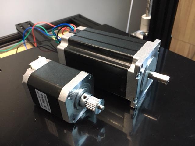

Guizboy Posté(e) Aout 28, 2018 Partager Posté(e) Aout 28, 2018 (modifié) Il est énooorme le NEMA 23 ! Là, c'est plus le moteur qui va caler, c'est le châssis qui va plier Modifié (le) Aout 28, 2018 par Guizboy Lien vers le commentaire Partager sur d’autres sites More sharing options...
David590 Posté(e) Aout 28, 2018 Auteur Partager Posté(e) Aout 28, 2018 Il y a 1 heure, doby02 a dit : @David590 comme dis plus haut je croyais que tu avais un connecteur PH2.0 sur ton moteur et non des fils. Dans ce cas tu aurais du inverser l'arrivée des fils sur les 2 pins du milieu ( 3 et 4). Enfin bref le principale c'est que ça marche. Non je l'avais dit plus haut que j'avais juste une longueur de câble sans connecteur, c'est pour ça que je ne comprenais pas non plus Mais oui ça marche c'est le principal Lien vers le commentaire Partager sur d’autres sites More sharing options...
David590 Posté(e) Aout 28, 2018 Auteur Partager Posté(e) Aout 28, 2018 il y a 1 minute, Guizboy a dit : Il est énooorme le NEMA 23 ! Là, c'est plus le moteur qui va caler, c'est le châssis qui va plier Enoooorme oui , je vais devoir lester le plateau Lien vers le commentaire Partager sur d’autres sites More sharing options...

David590 Posté(e) Aout 29, 2018 Auteur Partager Posté(e) Aout 29, 2018 (modifié) Il y a 9 heures, fran6p a dit : Tu pourrais donner son poids? 1250 g mais aucun mal pour le fixer, j'ai commandé avec une solide équerre en acier, je pensais peut être devoir adapter mais j'ai juste eu à la fixer et ça tombe pile à la bonne hauteur, rien à modifier Il y a 9 heures, fran6p a dit : Tu vois qu'avec un peu de méthode on y arrive . Les documentations trouvées sur les sites d'ecommerce sont parfois / souvent à interpréter et c'est là que la connaissance de méthodes / recettes est utiles pour se "dépatouiller" . J'avoue que les premières heures je suis resté un peu con devant le moteur sans savoir comment le brancher quand tu m'as dit qu'il n'y avait pas d'indications sur les cartes de la part de Creality mais heureusement il y a le forum Il y a 9 heures, fran6p a dit : J'espère maintenant que ça va dépoter grave et que le filament va couler à flot (et pour le jerk à 50, euh comment dire pourquoi pas, fais des essais et tiens nous au courant...). Oui ça aurait du couler à flot aujourd'hui, je devais recevoir la poulie mais... "Veuillez nous excuser pour le retard de votre colis Nous travaillons pour remettre votre colis sur la bonne voie. Nous vous informerons lorsque votre colis est en cours de livraison.Maintenant prévue entre le 30 août et le 31 août" Merci Chronopost ! Il y a 4 heures, volavoile a dit : C'est globalement pas trop dur : Si ton moteur ne tourne pas, tu intervertis deux fils (interne ou externe), et ensuite, cela tourne... Si il tourne à l'envers, tu intervertis à nouveau et les deux fils externe, et les deux fils interne... Et rien ne crame dans l'opération. En aucun cas tu ne peux faire cramer quoi que ce soit, vraiment? Modifié (le) Aout 29, 2018 par David590 Lien vers le commentaire Partager sur d’autres sites More sharing options...
