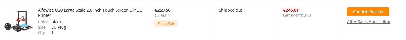

rmlc460 Posté(e) Septembre 17, 2018 Partager Posté(e) Septembre 17, 2018 On est deux! Lien vers le commentaire Partager sur d’autres sites More sharing options...
Onclefly Posté(e) Septembre 18, 2018 Partager Posté(e) Septembre 18, 2018 (modifié) Youpy ! Comme cela, le premier qui la reçoit le dis à l'autre, moi je suis sur Paris. Modifié (le) Septembre 18, 2018 par Onclefly Lien vers le commentaire Partager sur d’autres sites More sharing options...

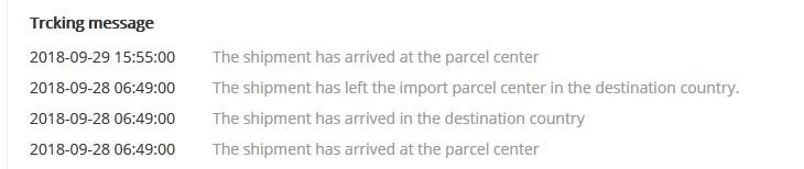

rmlc460 Posté(e) Septembre 30, 2018 Partager Posté(e) Septembre 30, 2018 Ça se précise!!! 18ème jour... 1 Lien vers le commentaire Partager sur d’autres sites More sharing options...
rmlc460 Posté(e) Octobre 1, 2018 Partager Posté(e) Octobre 1, 2018 (modifié) GUESS WHAT??? Le facteur vient de passer... La boite aux lettres était un peu petite. Yapluka! Modifié (le) Octobre 1, 2018 par rmlc460 Lien vers le commentaire Partager sur d’autres sites More sharing options...

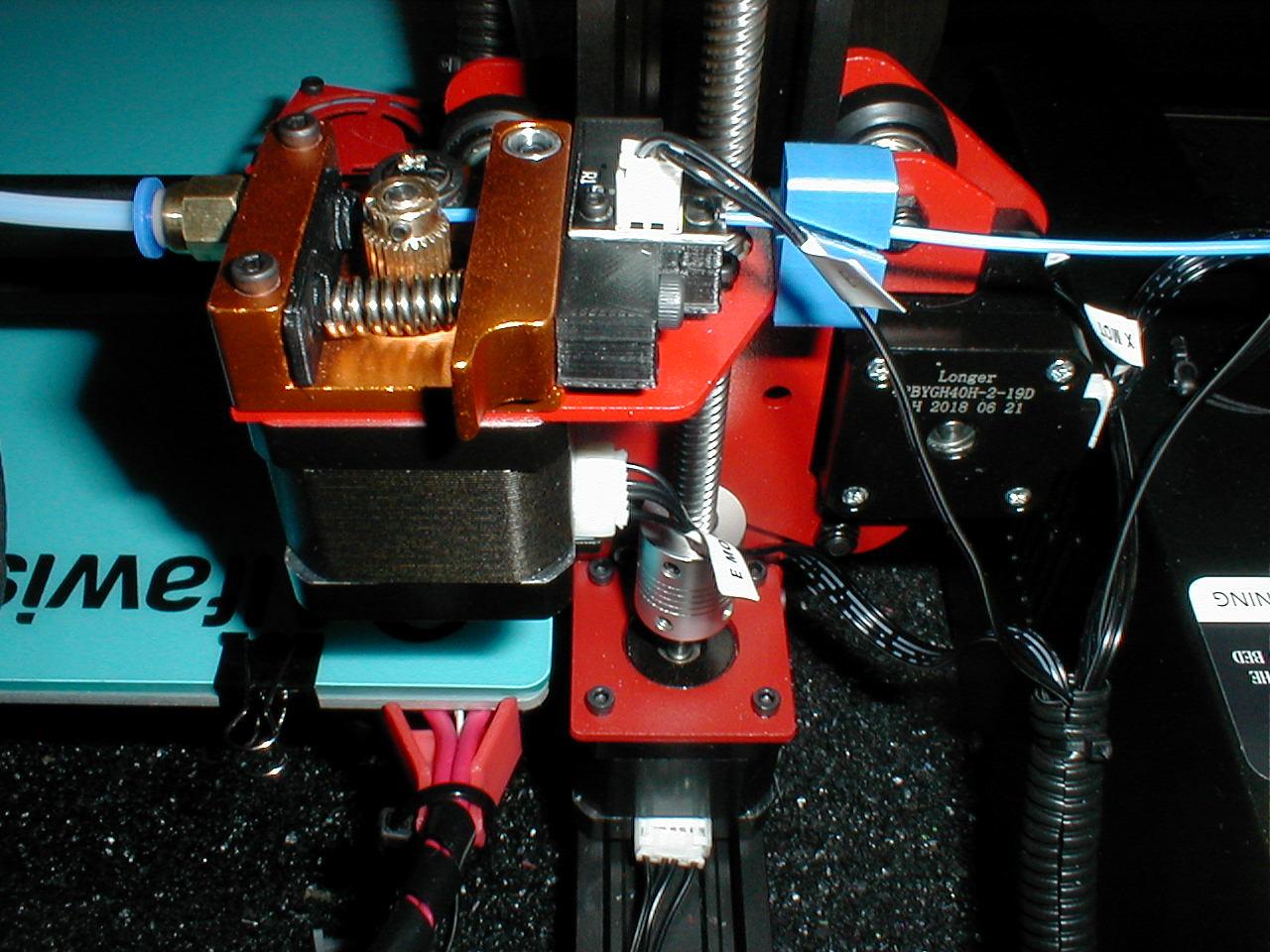

Murphy Posté(e) Octobre 1, 2018 Partager Posté(e) Octobre 1, 2018 Ah cet extrudeur ! J'ai eu le même problème hier soir. J'ai voulu me faire quelques pièces pour l'imprimante dont une molette pour manoeuvrer le moteur d'extrudeur à la main. Comme l'axe moteur ne dépassait pas assez, j'ai voulu régler l'engrenage plus plus bas. Et depuis l'entrainement du fil se fait mal. J'ai tout remis en place mais on dirait justement que le fil reste bloqué dans la buse quelque part. En fait le moteur d'extrudeur a du mal à pousser à fond. Donc cela pourrait venir d'un manque de chauffe de la buse ! Pourtant j'ai pas touché à la buse. A part cela j'ai fait un support pour les fils du plateau pour que cela ne casse pas à la soudure. J'ai même remplacé la grosse gaine par une autre plus souple. Lien vers le commentaire Partager sur d’autres sites More sharing options...

Murphy Posté(e) Octobre 2, 2018 Partager Posté(e) Octobre 2, 2018 En fait c'est la vitesse de déplacement du fil qui a complètement changé. Dans le setting j'ai donc modifié la valeur de E en 125 pour avoir un fil qui avance vraiment. Mais il faudra que je calcule la valeur exacte en faisant le test sur 100mm de déplacement. Lien vers le commentaire Partager sur d’autres sites More sharing options...
rmlc460 Posté(e) Octobre 2, 2018 Partager Posté(e) Octobre 2, 2018 (modifié) Il me semble que tu touches bien vite à ce genre de réglage! En ce moment, je fais des essais avec le paramétrage de base, et ça va très bien! Pour ta molette, tu aurais aussi pu choper l'axe de la roue dentée, la vis servant de calage, non? Suffisait de reprendre l'alésage du STL, finalement... Et pour l'avance manuelle du Z, on peut soulever la tige filetée pour la faire dépasser. Je vais utiliser la molette que j'ai déjà sur la CR-10, et à mon avis, ça va le faire... Elle est bien plus pratique que tout ce que j'avais trouvé jusqu'à présent. D'ailleurs, j'ai trouvé cette pièce en tentant de me former à Fusion360. Et la vidéo est super sympa (pour ceux qui causent angliche), elle m'a permis de réussir au premier essai! Modifié (le) Octobre 2, 2018 par rmlc460 Lien vers le commentaire Partager sur d’autres sites More sharing options...
Murphy Posté(e) Octobre 3, 2018 Partager Posté(e) Octobre 3, 2018 Il y a 7 heures, rmlc460 a dit : Il me semble que tu touches bien vite à ce genre de réglage! En ce moment, je fais des essais avec le paramétrage de base, et ça va très bien! J'ai pas pu faire autrement car sans crier gare le débit de fil a complètement changé. Sinon je ne pouvais rien imprimer de fini. Elle a très bien fonctionné pendant 8 jours puis patatra, c'est la Bérézina. Lien vers le commentaire Partager sur d’autres sites More sharing options...

Murphy Posté(e) Octobre 3, 2018 Partager Posté(e) Octobre 3, 2018 Démontage de tête... Je l'ai déjà fait sur ma Anet A8 et j'ai toutes les pièces s'il faut changer tube, cube, buse, cartouche de chauffe et sonde Lien vers le commentaire Partager sur d’autres sites More sharing options...
