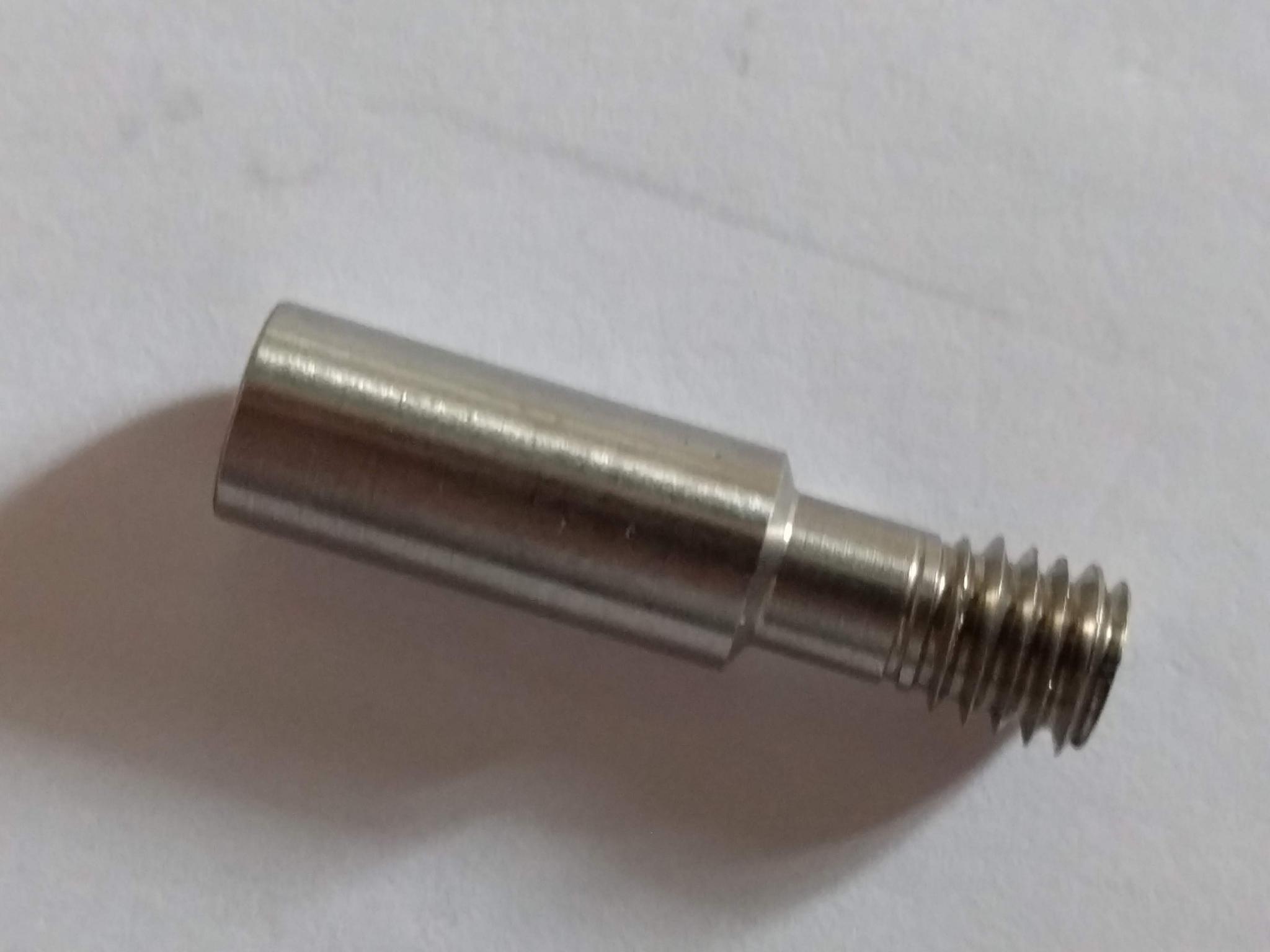

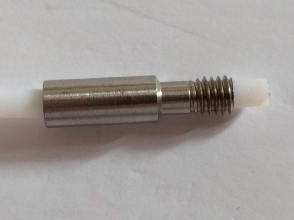

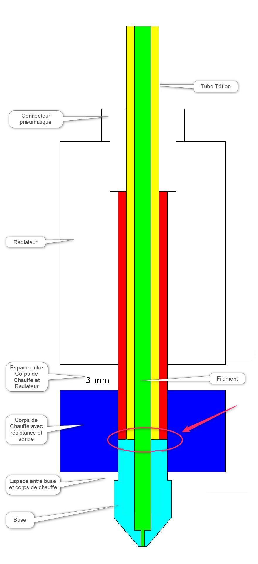

fran6p Posté(e) Octobre 7, 2018 Partager Posté(e) Octobre 7, 2018 (modifié) Le 05/10/2018 at 19:41, rmlc460 a dit : . Et par voie de conséquence qu'il n'y aura pas de téflon dedans! Je ne comprends pas. Les nouvelles têtes que vend Creality sont toutes de ce modèle. Le radiateur extérieurement est identique. L'intérieur est effectivement prévu pour recevoir ces nouveaux heat break mais l'alésage intérieur est de 4mm pour pouvoir recevoir un tube PTFE qui doit absolument aller au contact de la base sinon c'est le bouchage assuré. Un schéma valant mieux que de long discours (je pense que tu le reconnaitras ) : Eclaté de la tête Heatbreak Heatbreak avec du PTFE à l'intérieur Ce qui me gène le plus dans ces "nouvelles" têtes ce sont les deux vis qui traversent le corps de chauffe et vont dans le radiateur. Elles sont en métal et donc transfèrent de la chaleur au radiateur or la zone de transition normalement assurée par la gorge / heatbreak ne joue plus pleinement son rôle. Sur mon matériel, je n'utilise ces vis qu'au moment du montage, une fois l'espacement correct laissé entre le radiateur et le corps de chauffe (environ 3mm), je serre la vis du radiateur pour maintenir la gorge (j'enduis au préalable cette vis de frein filet) puis j’enlève ces deux vis traversantes. Ça ne bouge pas ni ne tourne. Modifié (le) Octobre 7, 2018 par fran6p oups, orthographe défaillante + mise en page Lien vers le commentaire Partager sur d’autres sites More sharing options...
rmlc460 Posté(e) Octobre 7, 2018 Partager Posté(e) Octobre 7, 2018 (modifié) Effectivement, ce dessin que j'avais fait à l'époque, faudrait que je le modifie, et surtout que je l'améliore. Laisse-le dans les tréfonds du fofo!. On a aussi le droit de dire des conneries, quand on n'a pas assez d'expérience! Le problème de ce genre de tube à l'usage, c'est qu'il faut faire descendre le téflon bas. Or, on ne peut pas faire de marque sur le PTFE, même avec un feutre in-débile (sic), et on ne sait donc jamais s'il est correctement enfoncé. Si ce n'est pas le cas, alors, bouchage assuré, il se crée, entre le bout du tube PTFE et celui du logement, un bourrelet qui finit par boucher. Déjà, il suffit d'une fois, parce que à ce moment là tu démontes, tu niques un peu l'extérieur du PTFE au niveau du connecteur, et au bout de 2/3 fois, ça tient comme ça peut (donc le PTFE recule). Du coup, au moindre refroidissement, le PLA devient plus pâteux, on est à la merci du bouchage. Alors, tu démontes 1 fois, 2, voire 3, mais crois moi, ça gave! Et a chaque fois, tu te rends compte qu'en plus, l'extrémité du tube a dû bien chauffer quand même, il m'est arrivé de la retrouver jaunie, et en tous cas, à chaque fois j'ai été obligé de la couper! Bref, c'est la raison pour laquelle je me suis tourné vers les tubes équipés. On contrôle bien mieux la position du tube du bowden (on le pousse sur une très courte distance, quelques mm), et il n'y a plus de fuites en bas, parce que je bloque la buse sur le tube, à chaud, la séparation des deux côtés du bloc de chauffe étant de l'épaisseur du coton et du kapton qui l'entourent. Et le tube métal de 30mm n'a rien de trop en longueur, parce qu'il faut faire la même jonction au niveau du connecteur, bien sur. Mais le fait que dans ce cas le radiateur soit fileté aide à se positionner nickel. On met le connecteur pneu en dernier, et pareil, il faut qu'il soit un poil de cul au dessus du radiateur pour être sur du contact idéal. Avec ce type de montage, on sait comment c'est gaulé dedans!!! S'il y a un problème, c'est donc qu'il vient d'ailleurs. CQFD. PS: et je monte à sec, sans frein filet. Quand je galérais, j'avais même fait des montages avec du ruban téflon pour plombier!!! ridicule! Modifié (le) Octobre 7, 2018 par rmlc460 Lien vers le commentaire Partager sur d’autres sites More sharing options...

rmlc460 Posté(e) Octobre 8, 2018 Partager Posté(e) Octobre 8, 2018 (modifié) Faut voir.... Il n'y a que lui qui peut tirer les vrais enseignements, il a la machine sous les yeux. M'enfin, je pars du principe (je peux me tromper) que même si la sonde est fausse, ce qui est affiché à l'écran c'est vraiment ce qu'elle lit.Si elle se trompe, alors ça doit se voir. Quant à faire une fixette sur l'extrudeur, celui de la Wise est en alu, et il n'y a aucune raison que ça vienne de là! pratiquement tous ceux qui ont des problèmes d'avance, il regardent là, parce qu'ils ne voient pas ce qui se passe dans la hotend! Et pourtant, c'est pas de la magie, mais c'est super précis... Après, la qualité de la fixation du tube PTFE dans les connecteurs intervient aussi en Bowden: un jour que tout merdait sur la CR-10, je me suis aperçu que le tube dansait la gigue parce qu'il était tout mâché et détruit sur sa face extérieure! C'est que c'est violent, à cet endroit. Total, les rétractations se passaient tellement mal que tout merdait (du coup, c'était le tube qui bougeait, pas le fil!). Et ma buse se bouchait à n'importe quel moment, à y perdre son latin... Depuis, je n'essaye même plus d'extraire ce tube, je dévisse le connecteur à chaque fois, et je coupe. Pneumatique ou pas, j'arrive jamais à retirer le plastique, ça bloque! Et toujours avoir un connecteur de rechange, ça aide! Modifié (le) Octobre 8, 2018 par rmlc460 Lien vers le commentaire Partager sur d’autres sites More sharing options...
