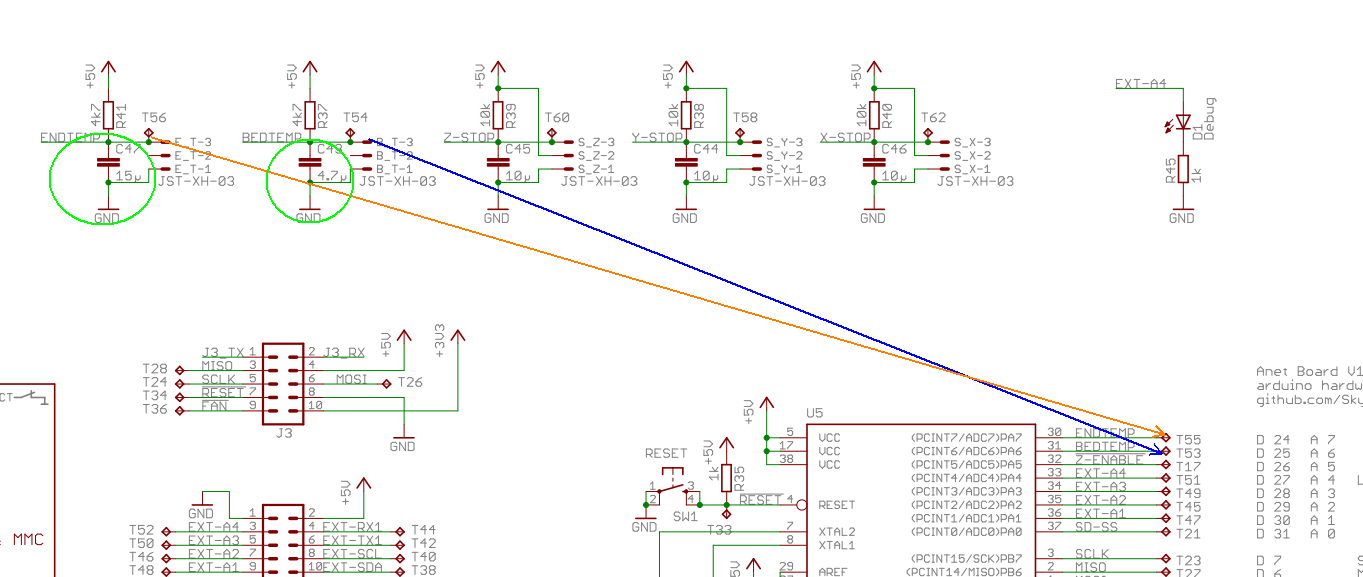

Janpolanton Posté(e) Aout 16, 2018 Partager Posté(e) Aout 16, 2018 Bonjour à tous, Une réponse rapide, le temps me manquant en ce moment... La thermistance associée à la résistance de 4k7 forme un pont diviseur dont la tension de sortie évolue avec la valeur de la thermistance (et donc de la température). Il faudrait mesurer cette valeur proche de 5V normalement à température ambiante(4.7V) si je ne me trompe pas (entre les pins 1 et 3 du connecteur) C'est probablement le condo C47 en CC mais si la mesure au connecteur donne la bonne valeur de résistance / tension, alors c'est l'entrée analogique du µC correspondante qui est HS Il faudrait déjà inverser les connexions des thermistance HB et HE et voir ce que ça donne 1 Lien vers le commentaire Partager sur d’autres sites More sharing options...
Roland16440 Posté(e) Aout 16, 2018 Auteur Partager Posté(e) Aout 16, 2018 Bonsoir, J'ai inversé, sur les entrée carte mère, les connecteurs des thermistances bloc chauffant et plateau chauffant, elles ont la même valeur ohmique à 20°C (une centaine de K) 1ère manipulation. J'ai lancé une impression sans demander de plateau chauffant et là étonnement total: - La valeur affichée du bloc chauffant a monté progressivement jusqu'à 210°C, température programmée dans CURA. L'impression a démarré lorsque l'affichage a atteint 210°C. - La température affichée du plateau a suivi au degré près celle du bloc chauffant pour arrêter de monter au delà de 210°C sans pour autant que le plateau chauffe. 2ème manipulation. J'ai lancé une impression en demandant de chauffer le plateau chauffant et là aussi, étonnement total: - La valeur affichée du bloc chauffant a monté progressivement jusqu'à 210°C, température programmée dans CURA. L'impression a démarré lorsque l'affichage a atteint 210°C. - La température affichée du plateau a suivi au degré près celle du bloc chauffant pour arrêter de monter au delà de 210°C. Le plateau a chauffé jusqu'à ce que l'affichage atteigne 60°C. Puis le plateau a arrêté de chauffer. La pièce a été imprimée correctement. Je vous assure je n'ai jamais, auparavant, inversé les connecteurs des thermistances bloc chauffant et plateau. De toute façon dans cette configuration de test le plateau ne chauffe pas. . Je finis par penser que c'est la carte mère qui dysfonctionne. Merci pour vos avis éclairés Lien vers le commentaire Partager sur d’autres sites More sharing options...
