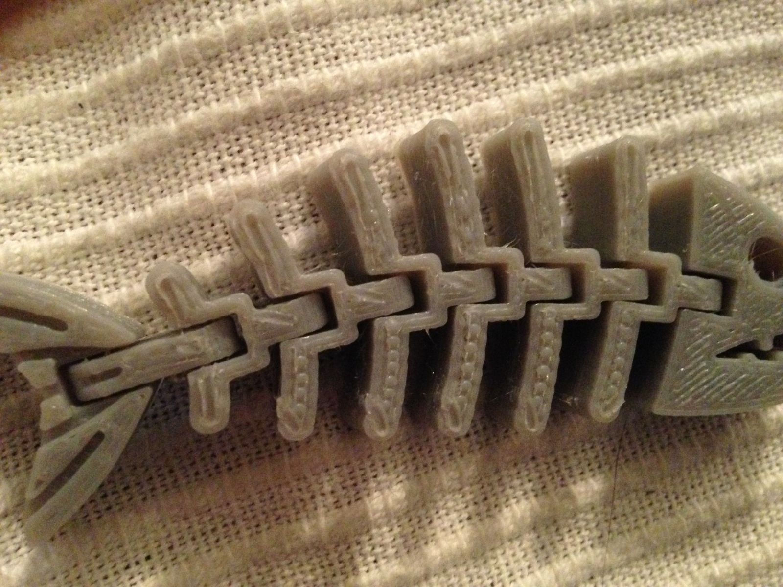

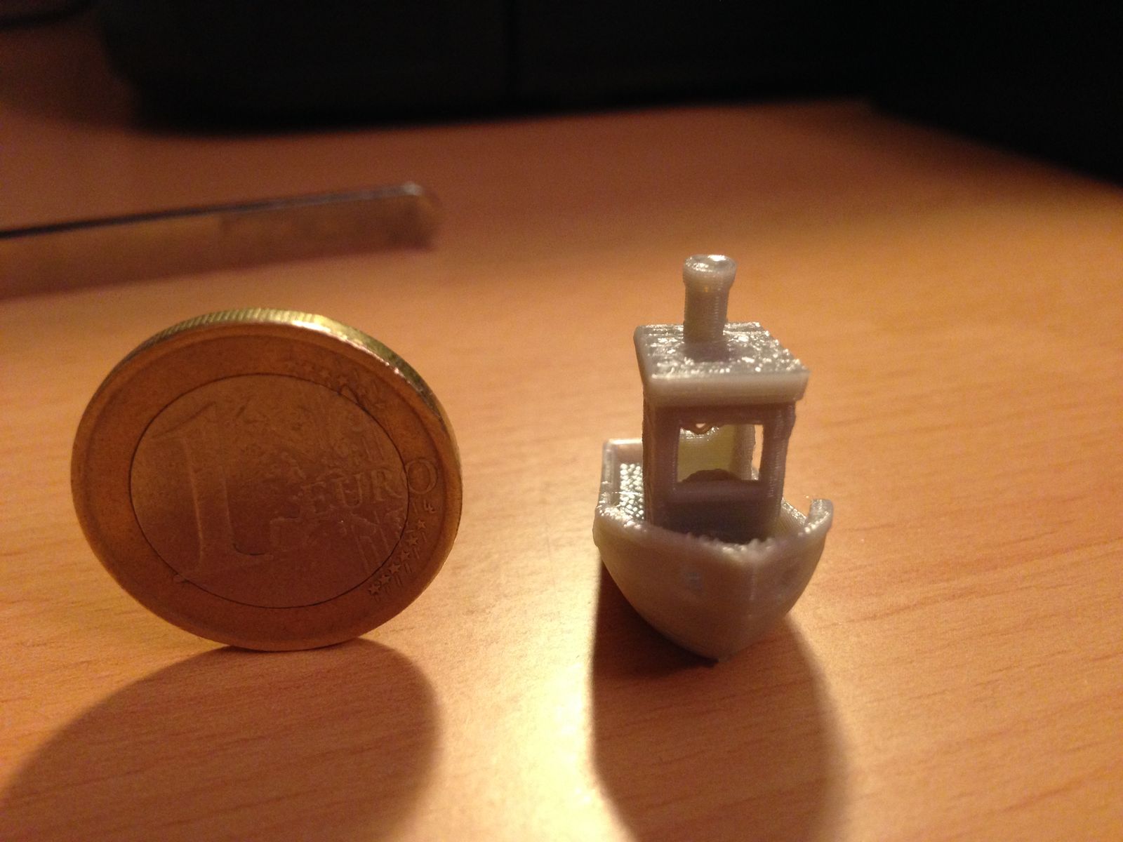

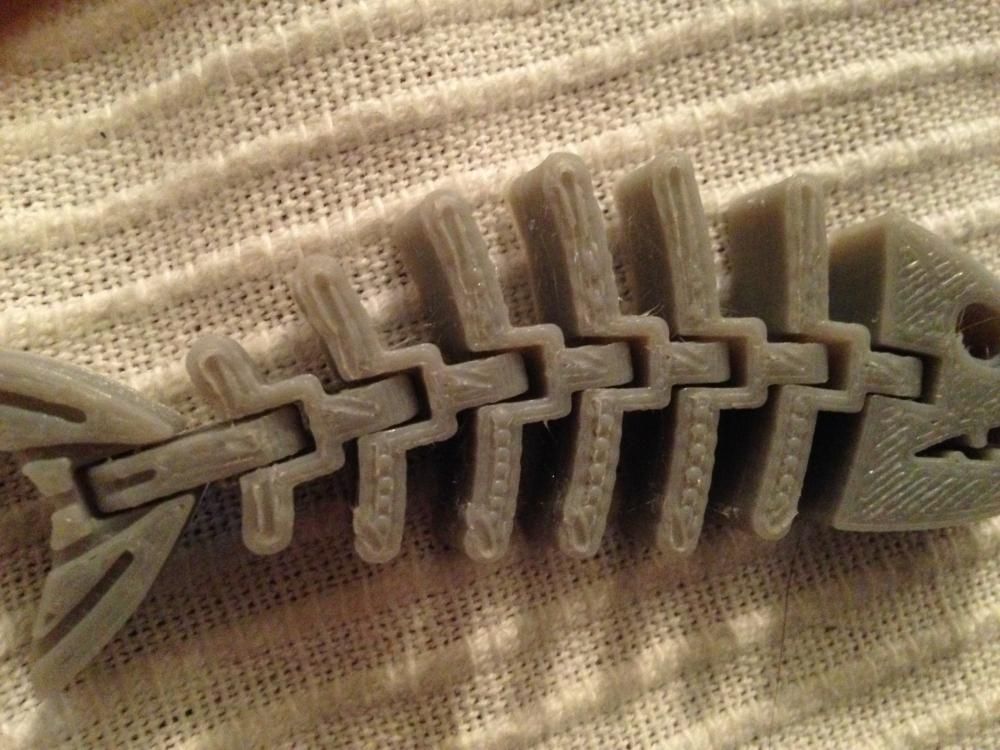

Hearoxys Posté(e) Janvier 18, 2016 Auteur Partager Posté(e) Janvier 18, 2016 J'ai pas encore trouvé les bons réglages....je pense à mon offset trop bas qui doit écraser les premières couches et du coup ça se répercute jusqu'à la dernière ? Lien vers le commentaire Partager sur d’autres sites More sharing options...
biostrike Posté(e) Janvier 18, 2016 Partager Posté(e) Janvier 18, 2016 Essaye plutôt de baisser le débit, j'ai plus l'impression qu'il y a un excès de matière. Met 0.90 pour commencer. Lien vers le commentaire Partager sur d’autres sites More sharing options...
Hearoxys Posté(e) Janvier 18, 2016 Auteur Partager Posté(e) Janvier 18, 2016 (modifié) J'ai fait l'impression à 0,90 comme conseille, et 200C extrusion. impression fine, vitesse 70%. Modifié (le) Janvier 18, 2016 par Hearoxys Lien vers le commentaire Partager sur d’autres sites More sharing options...
biostrike Posté(e) Janvier 18, 2016 Partager Posté(e) Janvier 18, 2016 (modifié) Essaye de revoir ton offset et baisse ta vitesse, ton sujet à l'air très petit. Sinon baisse encore ton débit, essaye 0.8 Modifié (le) Janvier 18, 2016 par biostrike Lien vers le commentaire Partager sur d’autres sites More sharing options...

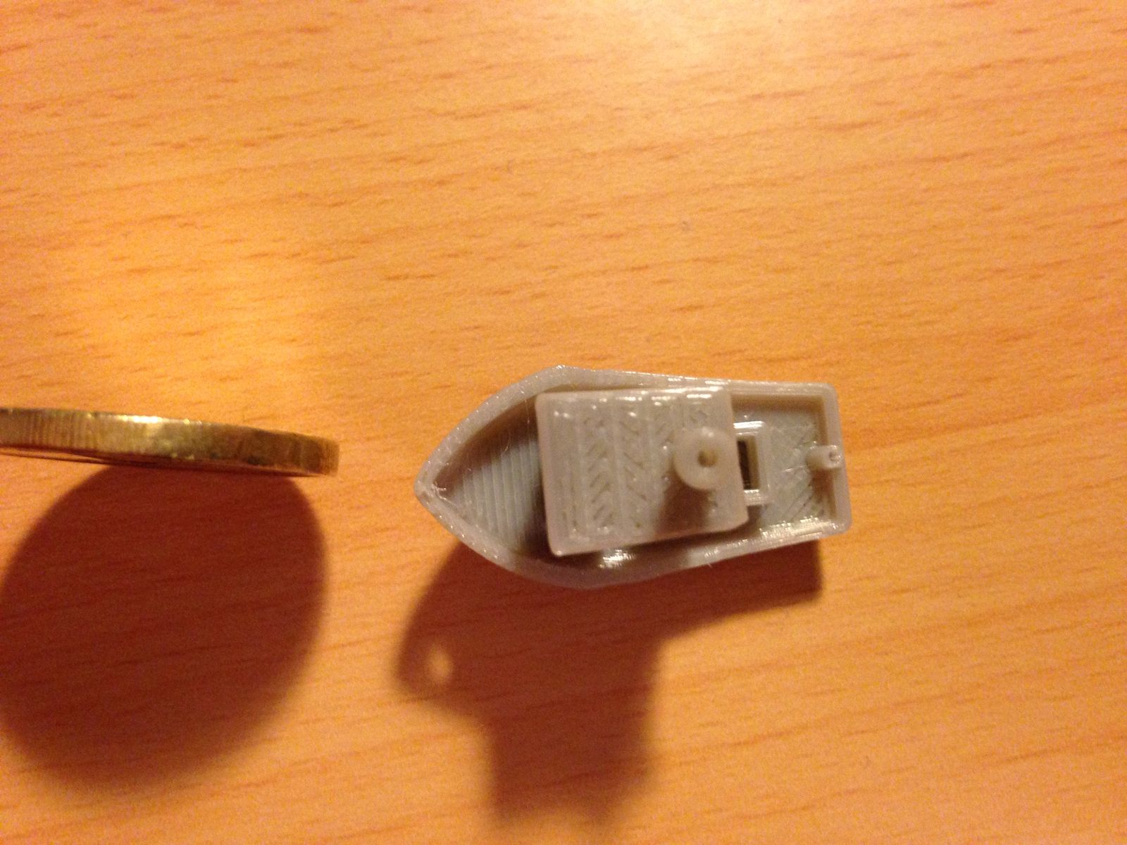

Hearoxys Posté(e) Janvier 19, 2016 Auteur Partager Posté(e) Janvier 19, 2016 Par manque de temps je n'ai pu imprimer qu'une toute petite pièce test. Reglages : offset 0,075mm (j'utilise du Kapton) / 200um / vitesse 60% / T 200C / extrudeur multi 0,8. L'impression est belle mais avec quelques filets fins de PLA, est ce normal pour une si petite pièce où ma température d'extrusion est elle un poil trop haute ? Merci 1 Lien vers le commentaire Partager sur d’autres sites More sharing options...
biostrike Posté(e) Janvier 19, 2016 Partager Posté(e) Janvier 19, 2016 Pas mal ! C'est très petit et réussi Pour les filets, ça peut être effectivement une température un peu trop chaude. Mais comme le sujet est très petit, forcement ça refroidie pas vite entre deux déplacements donc ce n'est pas forcément anormal. Mais bon, il n'est pas anormal non plus de faire un peu de post-prod sur les pièces... Lien vers le commentaire Partager sur d’autres sites More sharing options...

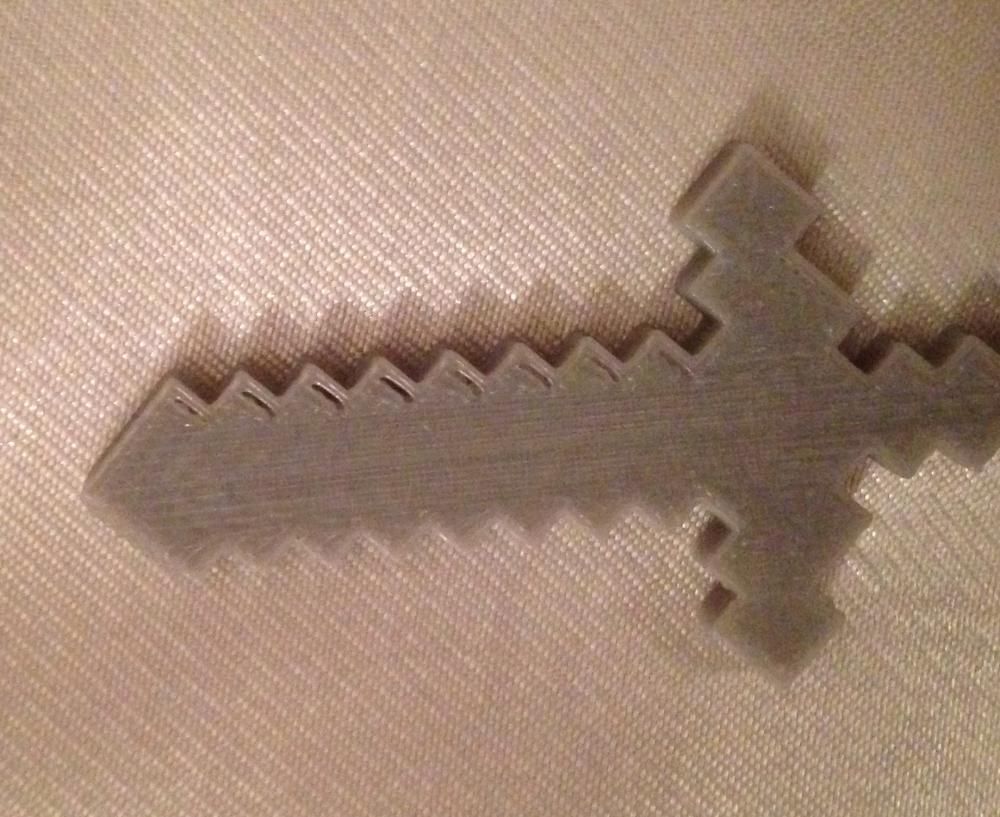

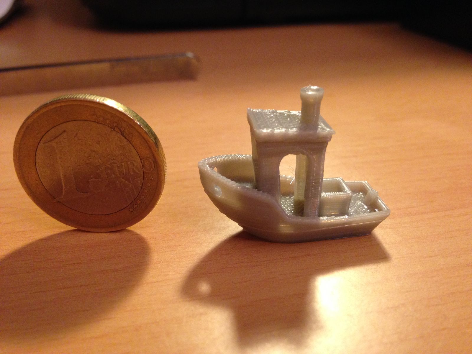

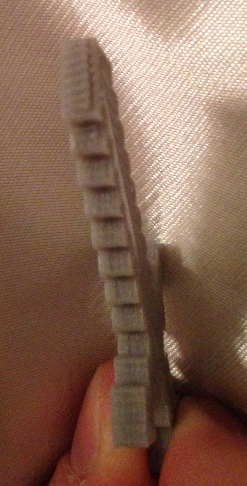

Hearoxys Posté(e) Janvier 20, 2016 Auteur Partager Posté(e) Janvier 20, 2016 Niveau débit de matière il y a du mieux, par contre j'ai un décalage que je sais pas d'où ça sort ?! je pense des courroies, mais je vois pas la raison ni le problème... Lien vers le commentaire Partager sur d’autres sites More sharing options...
biostrike Posté(e) Janvier 20, 2016 Partager Posté(e) Janvier 20, 2016 (modifié) Augmente ton débit à 0.85, je trouve que ça rempli pas assez en dessous. Pour le décalage, faut voir si ça se reproduit et sur quel axe. Si tes courroies sont bien tendues et de façon uniforme il n'y a pas de raison... Modifié (le) Janvier 20, 2016 par biostrike Lien vers le commentaire Partager sur d’autres sites More sharing options...
Hearoxys Posté(e) Janvier 21, 2016 Auteur Partager Posté(e) Janvier 21, 2016 J'ai réimprimé la pièce, avec 0.9 en débit, même probleme....la pièce est imprimé en diagonale selon le plan. Si une personne possédant une SC3D pouvez imprimer cette pièce **, en normal, infill 100%, et poster des photos nettes, je lui serai grandement reconnaissant (11 minutes d'impression). Cela me permettrait de mieux savoir si c'est le .stl ou un réglage sur mon imprimante http://www.thingiverse.com/thing:430936 Lien vers le commentaire Partager sur d’autres sites More sharing options...
biostrike Posté(e) Janvier 21, 2016 Partager Posté(e) Janvier 21, 2016 (modifié) Le décalage est sur quel axe ? Si tu tournes la pièce dans repetier et tu l'imprimes ça le fait ? Ton plateau est bien réglé : distance / buse plateau à peu près équivalemment aux quatre coins ? Modifié (le) Janvier 21, 2016 par biostrike Lien vers le commentaire Partager sur d’autres sites More sharing options...
Hearoxys Posté(e) Janvier 21, 2016 Auteur Partager Posté(e) Janvier 21, 2016 J'ai pas pu essayer, je vais le faire ce soir en plaçant la piece selon X et apres selon Y Lien vers le commentaire Partager sur d’autres sites More sharing options...
Hearoxys Posté(e) Janvier 21, 2016 Auteur Partager Posté(e) Janvier 21, 2016 (modifié) De mémoire, j'ai des écarts jusqu'à 0.70, genre 2.18 et 2.88...c'est grave ? Modifié (le) Janvier 21, 2016 par Hearoxys Lien vers le commentaire Partager sur d’autres sites More sharing options...
biostrike Posté(e) Janvier 21, 2016 Partager Posté(e) Janvier 21, 2016 Disons, que plus tes écarts seront minime, plus tes impressions seront juste. L'autobed, ne fait pas de miracle... Donc essaye de régler au mieux, même si c'est laborieux à faire. Lien vers le commentaire Partager sur d’autres sites More sharing options...
Hearoxys Posté(e) Janvier 21, 2016 Auteur Partager Posté(e) Janvier 21, 2016 Si je rentre uniquement M117 en controle manuel, ça suffit à faire l'autobed ? Si je dois attendre à chaque fois que ça chauffe à 130 pour faire le palpage ça va être un peu long Lien vers le commentaire Partager sur d’autres sites More sharing options...
biostrike Posté(e) Janvier 21, 2016 Partager Posté(e) Janvier 21, 2016 Non, pas besoin de ça. ça se règle à la main. Tu montes ton plateau à la main, tu mets ta buse dans un des coins. Tu mets par exemple ton racloir en bois entre la buse et le plateau (comme gabarie de hauteur). (ou une feuille de papier épais) En suite tu règles les vis de ton plateau pour avoir la même hauteur buse/plateau aux coins suivants. Une fois que c'est fait, on n'a plus a le faire. Lien vers le commentaire Partager sur d’autres sites More sharing options...
Hearoxys Posté(e) Janvier 25, 2016 Auteur Partager Posté(e) Janvier 25, 2016 (modifié) J'ai trouvé le problème du décalage...en faisant diverses impressions selon X et Y, j'ai remarqué que le décalage venait de Y, du coup j'ai vérifié mes courroies et mes pignons alu, et cela venait d'un mauvais serrage des vis des pignons, qui créaient un jeu lors de l'impression ! Bref, ce problème est résolu. Depuis que j'ai mis mon plateau bien à niveau les impressions sont nettement plus belles, par contre j'ai pas encore trouvé le bon réglage pour l'offset et le débit, du coup j'ai un dépôt de PLA pas super en rectiligne (les 1er couches), mais cela ne devrait pas tarder . Je posterai bientôt de nouvelles photos de mes projets Egalement, le Combo Kapton Tap + UHU sitck = 0 Décollage et warping à tous les coups :P. Je pose le Kapton avec du produit lave vitre, super facile, et ensuite je mets le tout au four 100°C 20min, et hop le tour est joué. Modifié (le) Janvier 25, 2016 par Hearoxys Lien vers le commentaire Partager sur d’autres sites More sharing options...

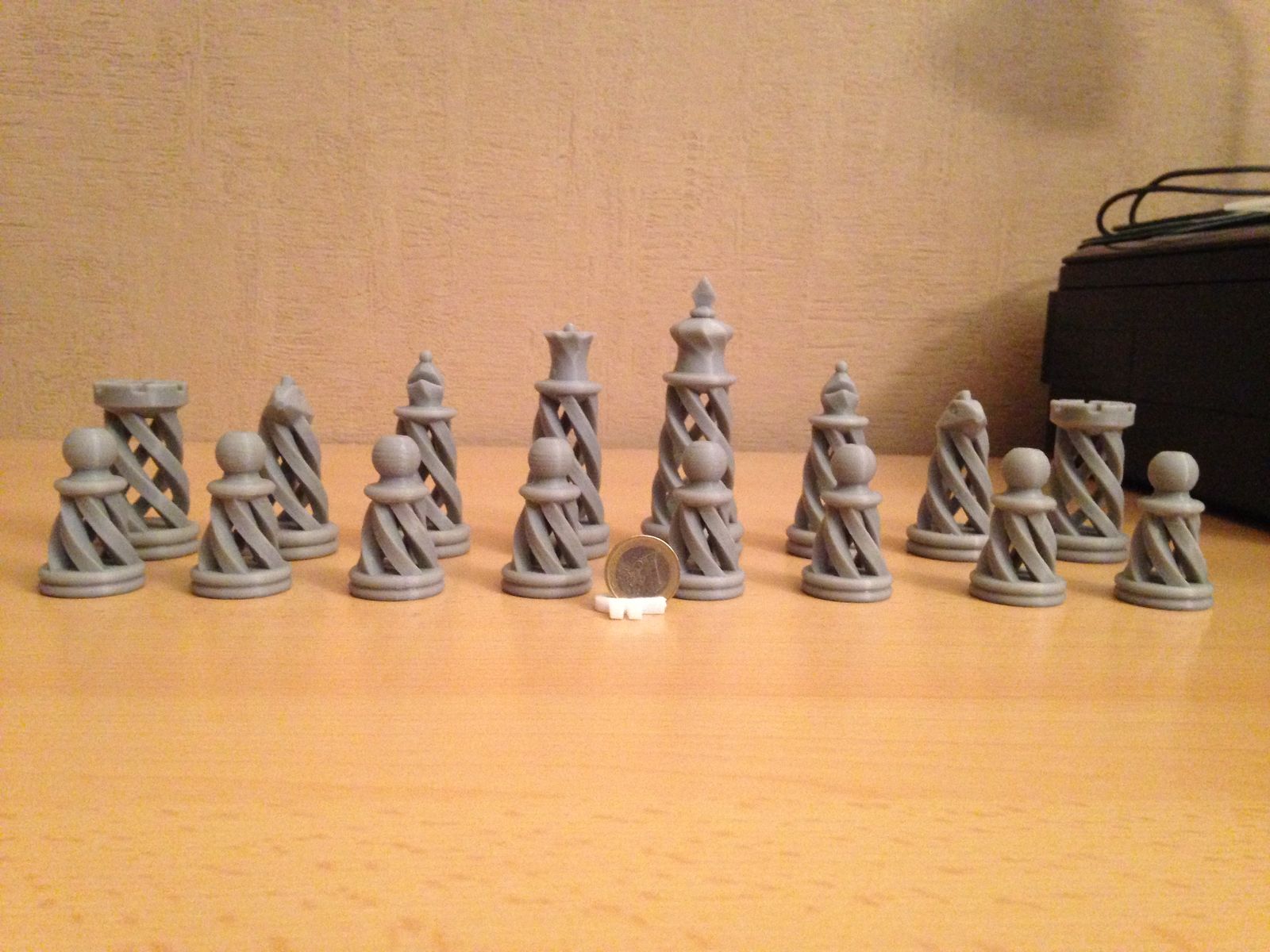

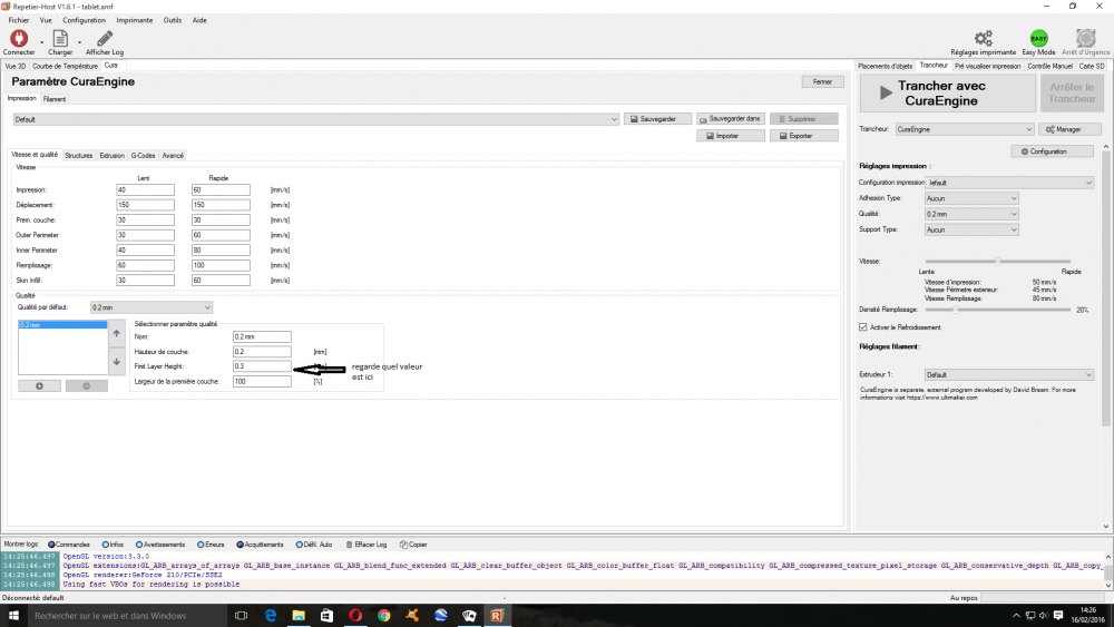

Hearoxys Posté(e) Février 16, 2016 Auteur Partager Posté(e) Février 16, 2016 Un échiquier en cours d'impression : 200µm / 15% Infill / 80% Vitesse / 200°C extru / 50°C bed J'ai cependant une question, j'ai mesuré la hauteur de couche du périmètre (skirt) et je trouve 100µm....Ma première couche ne sera t-elle pas trop écrasée ? mon Z offset trop bas ? Merci 2 Lien vers le commentaire Partager sur d’autres sites More sharing options...
biostrike Posté(e) Février 16, 2016 Partager Posté(e) Février 16, 2016 Tout simplement superbe ! Fait nous une belle photo une fois ton jeu complet. On écrase la première couche donc rien d'anormal à ce qu'elle soit plus fine que les autres. Si ça tient bien comme ça, ne touche à rien Lien vers le commentaire Partager sur d’autres sites More sharing options...
damdam2959 Posté(e) Février 16, 2016 Partager Posté(e) Février 16, 2016 (modifié) Bonjour il y a 33 minutes, Hearoxys a dit : Un échiquier en cours d'impression : 200µm / 15% Infill / 80% Vitesse / 200°C extru / 50°C bed J'ai cependant une question, j'ai mesuré la hauteur de couche du périmètre (skirt) et je trouve 100µm....Ma première couche ne sera t-elle pas trop écrasée ? mon Z offset trop bas ? Merci Si sur ton skirt tu trouve 100 micro alors que tu imprime en 200 micro cela ne veut pas forcement dire que ton offset est trop bas mais c'est une piste regarde également dans les config de ton trancheur section vitesse et impression en bas tu as normalement hauteur de couche regarde ce qu'il a marquer a first layer heigt cdlt Modifié (le) Février 16, 2016 par damdam2959 Lien vers le commentaire Partager sur d’autres sites More sharing options...
damdam2959 Posté(e) Février 16, 2016 Partager Posté(e) Février 16, 2016 il y a 1 minute, biostrike a dit : Tout simplement superbe ! Fait nous une belle photo une fois ton jeu complet. On écrase la première couche donc rien d'anormal à ce qu'elle soit plus fine que les autres. Si ça tient bien comme ça, ne touche à rien Bonjour Lien vers le commentaire Partager sur d’autres sites More sharing options...
Hearoxys Posté(e) Février 16, 2016 Auteur Partager Posté(e) Février 16, 2016 First layer 0.2mm Lien vers le commentaire Partager sur d’autres sites More sharing options...

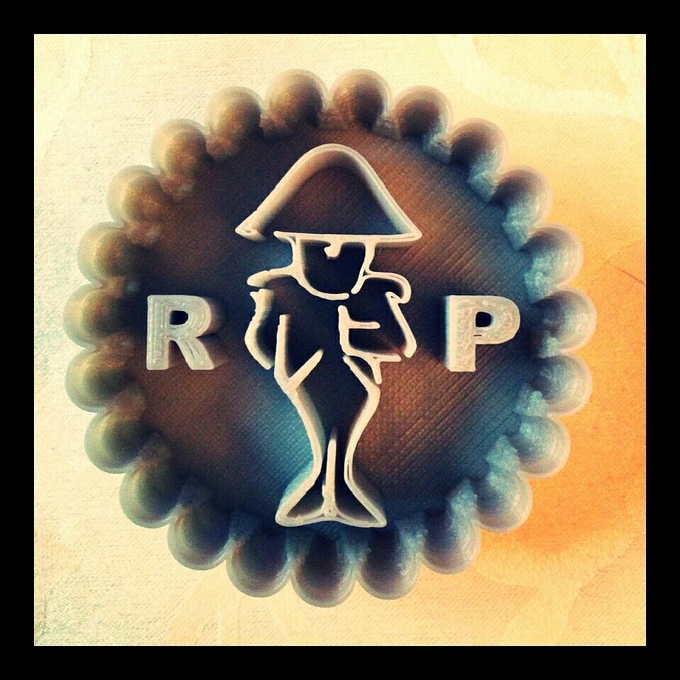

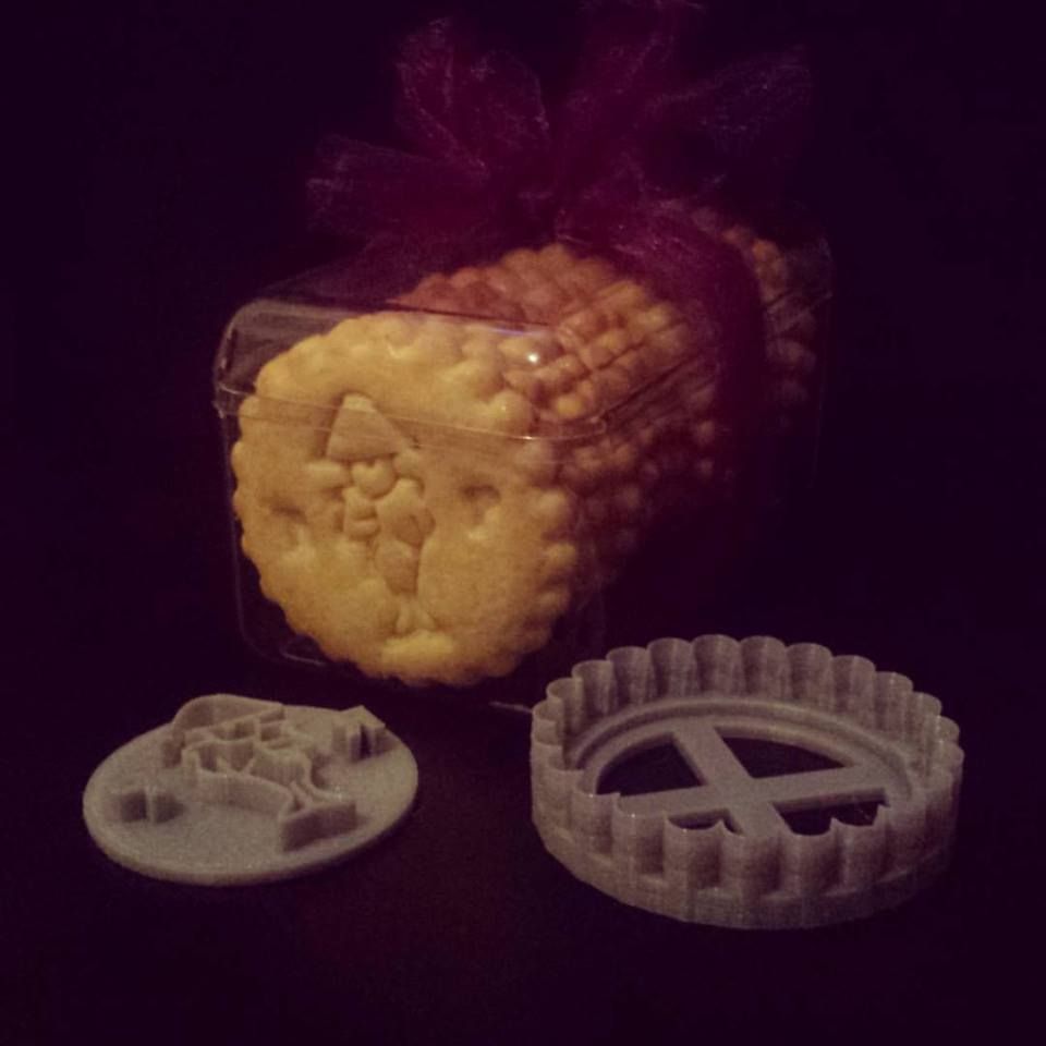

Hearoxys Posté(e) Février 16, 2016 Auteur Partager Posté(e) Février 16, 2016 (modifié) Une réalisation spéciale pour l’anniversaire d'un collègue Fan de Napoléon (pourquoi pas me direz vous....), un emporte pièce unique designé par une collègue et imprimé par mes soins ! Les gâteaux c'est du fait maison par encore imprimables lol Les photos ont été prises par ma collègue et mis sur Instagram ( d'où les effets de couleurs olé olé ) Modifié (le) Février 16, 2016 par Hearoxys 2 Lien vers le commentaire Partager sur d’autres sites More sharing options...
