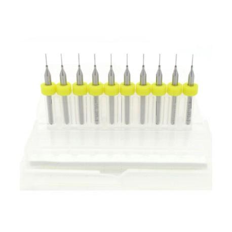

takuma Posté(e) Aout 15, 2018 Partager Posté(e) Aout 15, 2018 Bonjour à tous, Un proche m'avait offert à noel une bobine de PLA "wood" de la marque "neofil 3D", que j'ai conservé au sec et à l'abris. Je n'imprime d'habitude qu' avec la marque "grossiste 3D" et je n'ai jamais eu aucun problèmes (j'ai également imprimé avec leurs filament PLA bois et les impressions sont nickels). J'ai donc décidé d' utiliser cette bobine "neofil 3D" , et ma buse s'est bouché à 2 reprises aujourd'hui au bout de quelques minutes d'impressions. J'ai donc démonté la tete d'impression et j'ai réutilisé une autre tête d'impression(la buse et le corps d'impression que j'avais déjà utilisé auparavant et qui avait des problèmes de câbles mais qui fonctionne quand meme ) et la buse s'est bouché à nouveau au bout de quelques minutes avec l'autre tete d'impression également. J'ai utilisé un déboucheur de ce type : Ca marche le 1er coup mais pour le 2eme coup impossible à deboucher ... Voici mes paramètres en temps normal avec les bobines "grossiste 3D" (aucun problème de buse bouché avec ces paramètres depuis presque 1 an ) : Je voulais savoir si certains d'entre vous ont pu imprimer avec des bobines PLA "neofil 3D" ? si oui est ce qu'il y a des paramètres particuliers à appliquer pour cette marque ? Le filament est assez bizarre, il est grumeleux et très cassant. Au niveau du diamètre ça n'a rien a voir avec les bobines "grossistes 3D" , est ce que ça pourrait être un défaut de fabrication ou toute les bobines neofil 3D sont comme ça ? Bobine neofil 3D : Diamètre du filament PLA WOOD "neofil 3D" : Dimatre du filament "PLA bois" de "grossiste 3D" >> il est plus lisse et plus épais que le filament "neofil3D" : Je vais remonter demain la dernière tete d'impression qu'il me reste , si vous avez des retours je suis preneur car je suis pas chaud de boucher toute mes tetes d'impression ^^ ... Merci par avance. Lien vers le commentaire Partager sur d’autres sites More sharing options...
