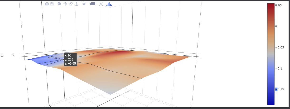

Désolé de remonter ce vieux sujet, mais c'est pour éviter de refaire l'histoire car je rencontre exactement le meme problème (je me bat depuis des semaines).
Pour répondre à Arvel, dans mon Gcode, je fait un
G28
suivi d'un M420 S1 Z0;
Et si je fais un
G28
suivi d'un G29
ca ne change rien.
C'est comme si il n'y avait pas d'autolevel: aucune correction n'est appliquée alors que l mesh est bien chargé (M420 S1 V1 : c'est ok)  et le mesh est bon aucune doute dessus.
Si quelqu'un à la moindre piste je suis preneur car à la longue je désespère 😞

J'ai poussé mes tests et en fait il y a bien une correction qui est faite, mais c'est comme si elle était "amortie" et donc insuffisante :
En metant un obstacle de 3mm de hauteur au milieu du plateau, je fais un G29.
Puis lorsque je déplace la buse ou lance l'impression, je vois bien la buse monter lorsqu'elle arrive à cet endroit => il y a donc bien une correction qui est faite.
Mais lorsque je refais tout au propre : un G29 avec le plateau chauffé depuis 5 minutes, puis que j'imprime, alors la correction n'est pas bonne
certaines chips sont écrasées, d'autres pas assez appuyées.
J'ai pourtant controlé
  • Le Probe Offset en X et Y
  • J'ai monté le nombre de points de l'auto-level à 7x7
  • Je fais plusieurs G29 et compare les resultats, ils sont identique à +-0.005mm
Je vais modifier les parametres que l'autolevel soit plus lent, avec 3 prises par point au lieu de 2.
Je vais bien finir par y arriver !
Merci à tous pour votre soutient.

Fait gaf aux câbles du bed... Moi ils tiraient dessus lors des mouvements et la correction était faussée .Du coup j'ai viré les ressorts .Regarde peut être pour augmenter la contrainte des ressorts , ou tu peux faire comme moi mais attention la mauvaise manip n'est plus permise sans risquer une grosse cassse...

je vais peut être dire une connerie, mais as tu rentré dans marlin la distance entre ta sonde et ta buse…
#define NOZZLE_TO_PROBE_OFFSET { 0, 0, 0 }

Le 24/01/2020 at 13:11, Avrel a dit :
Comment voit on si le cable souleve le plateau, je n'ai pas l'impression que ce problème se pose chez moi mais ta piste est très interressante !

Bon sinon je fini par me demander si mes problèmes ne viennent pas du cumul de 2 facteurs
1) je crois que ma buse commence à etre sale, du coup quand je crois que j'imprime trop bas c'est peut etre que ça s'écoule mal
2) meme au bout de 2 ans j'ai encore du mal à identifié si j'imprime trop écrasé ou pas assez. Lorsque je suis dans les extremes (vraiment trop haut ou vraiment trop bas) je n'ai pas de problème pour diagnostiquer. Mais lorsque je suis juste un peu trop bas ou haut, alors je perd beaucoup de temps à tourner en rond en faisant plein d'essais, et la matière n'accroche pas au plateau.
J'ai une deformation max de +0.05mm et un min de -0.09mm (voir image), d'où mes espoires dans l'auto-level...
PS, j'ai mis à jour mon profile, mais j'ai tellement modifié mes imprimantes que je ne sais pas si ça veut dire grand chose. Je vais quand meme regarder par rapport aux moteurs et pas de vis quelle correction je peux esperer.
PS2 : je n'ai pas eu le temps de démonter le BL touch mais suis sur à 95% que c'est bien un v3 d'origine.
