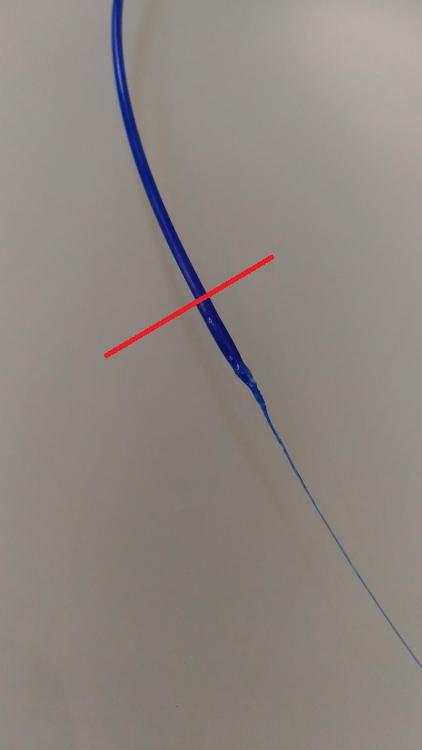

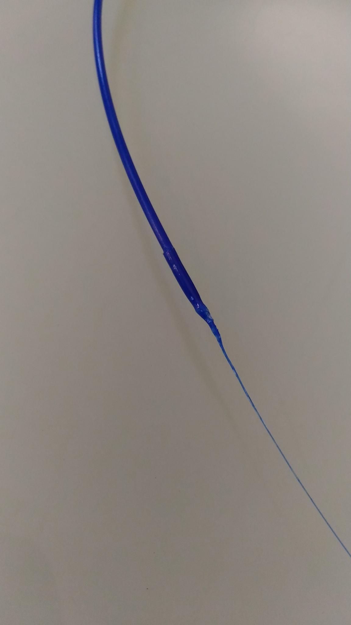

Pas de sortie de quoi que ce soit. La tête bouge en fonction de ce que j'ai sur le fichier mais ça n'imprime rien du tout. L'extrudeur avance le fil, au bout d'un moment il n'avance plus en faisant clac-clac, et même après 40 secondes de fonctionnement et 10mm de fil qui passe par l'extrudeur, la buse ne sort rien...
Quand je retire le fil, le bout ressemble à ça (image jointe), donc ça chauffe (peut-être pas suffisamment) mais ça l'envoie pas à l'extérieur.

Hello, le filament en sortie de buse doit filer droit (ventilation éteinte bien sûr), s'il tournicote c'est que tu as probablement un bouchage partiel, voire une buse abimée, ça arrive si la tête se plante dans le plateau.

J'utilise le tube PTFE blanc, reçu d'Ebay.
Et franchement... je trouve que le tube PTFE Capricorn... pour un tube en PTFE, le prix est abusé.
Mon tube PTFE blanc est lubrifié (avec du lubrifiant WD40) ... oui, c'est une astuce pour aider à faire mieux glisser le filament.
Si je reprend ta photo
La ligne rouge que j'ai tracé indique que ton tube PTFE blanc n'est pas enfoncé à fond. Il manque près d'1cm !
Tu devrais examiner ton tube et l'enfoncé jusqu'à la butée.
Le filament sur ta photo forme un boudin... et pas besoin d'être un génie pour comprendre que le tube PTFE de guidage n'est pas enfoncé à fond.
Tu auras le même résultat avec le tube Capricorn si il n'est pas enfoncé à fond jusqu'à la butée.
Donc au vue de ta photo, @SteFBlood , tu n'as pas enfoncé le tube PTFE jusqu'à la butée de la buse.

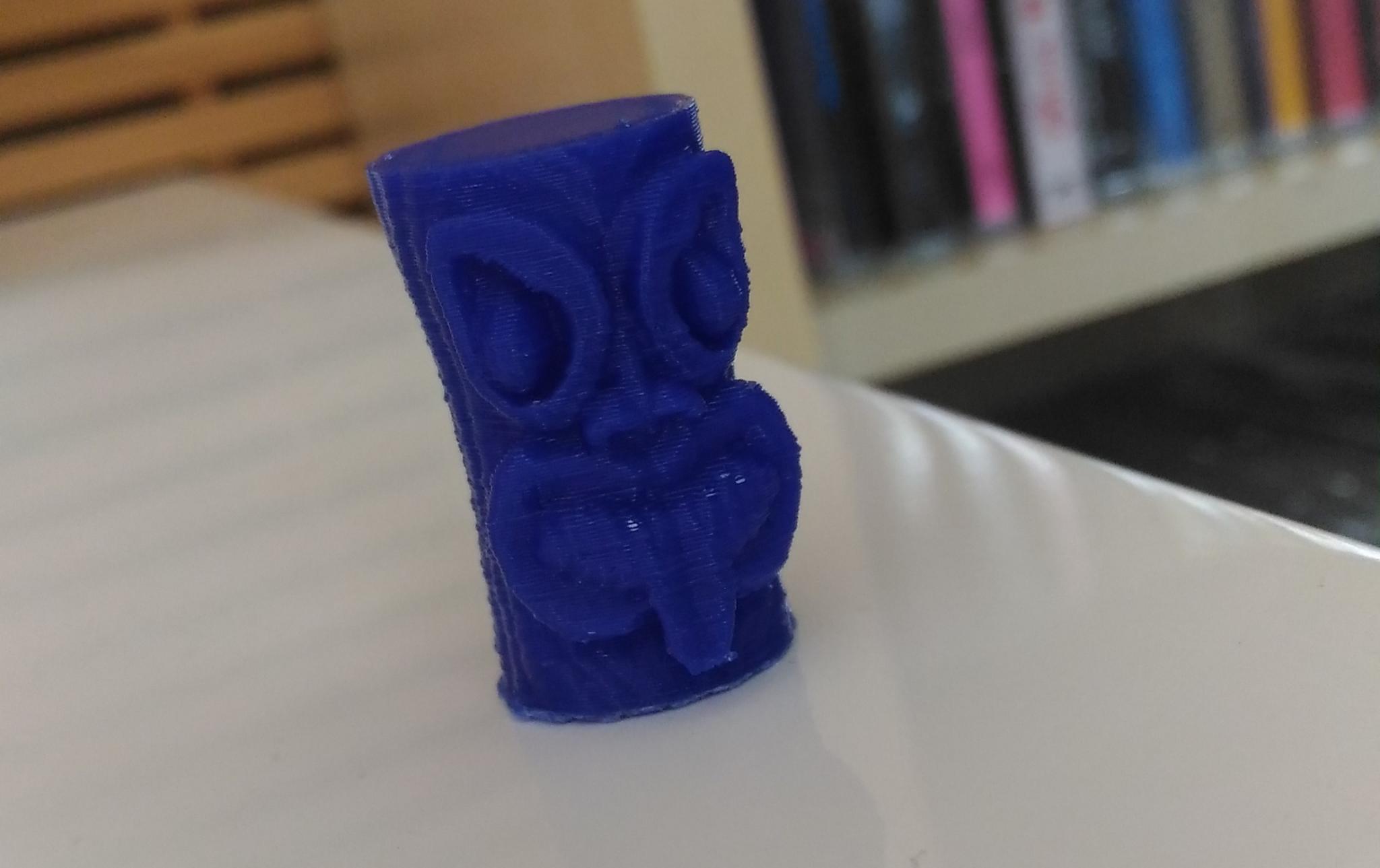

Salut à tous,
Bon, buse changée, ptfe changé, tout nettoyé, et là j'ai un truc qui sort de l'imprimante, on verra d'ici 20 minutes ce que ça donne ! 😄
Et voilà ! un tiki de test en 0,2, c'est un peu crade mais c'est mon premier "truc" !
Sans généraliser, attention donc aux buses pré-foutues d'usine (pourtant j'avais fait attention à pas la faire écraser sur le plateau...)

Au vue de la taille de ton Tiki... c'est normal que les défauts ressortent autant.
Cela dit... je dirais que les défauts sont dû à une vitesse trop élevé.... et imprimer en 0.1... aurait fait une meilleure finition.
Mais comme je viens de le dire : Ton tiki est tout petit alors les défauts ressortent plus.
Mais... c'est bien... ta petite Ender 3 a enfin imprimer ! Bravo !
