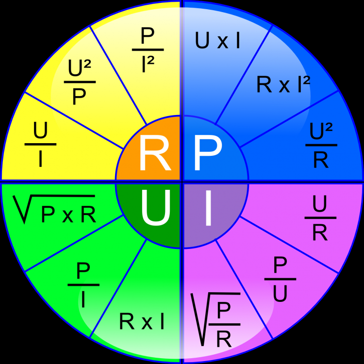

fran6p Posté(e) Aout 19, 2018 Partager Posté(e) Aout 19, 2018 Attention, le site cr10.fr dit parfois des bêtises. Pour moi, avec une alimentation de 12v (U), une cartouche de 40W (P), la loi d'ohm étant R=UxU/P me donne comme valeur avec ma calculatrice : 3,6 ohm (144/40) et pas 4,8 (qui correspondrait à une cartouche de 30 W). J'ai cherché de nombreuses cartouches chauffantes et la majorité sont des 40W (pas trouvé de 30W mais pas non plus effectué de recherche intensive ). Tiens, un graphique qu'avait donné @Janpolanton (loi d'ohm pour les nuls ) Pour faciliter le transfert de chaleur de la cartouche au corps de chauffe, je mets un peu de pâte thermique (supportant jusqu'à plus de 300°) comme celle-ci (le seul inconvénient est sa couleur (grise)). J'adore la pâte thermique: j'en mets aussi quand je monte une buse et / ou la gorge... Je pars du principe que ça ne peut pas faire de mal (attention,, c'est toxique pour les poissons mais je n'en ai pas ). En informatique, c'est un produit trop souvent oublié: changer temps en temps celle du processeur ne lui fait jamais de mal, bien au contraire. Lien vers le commentaire Partager sur d’autres sites More sharing options...
