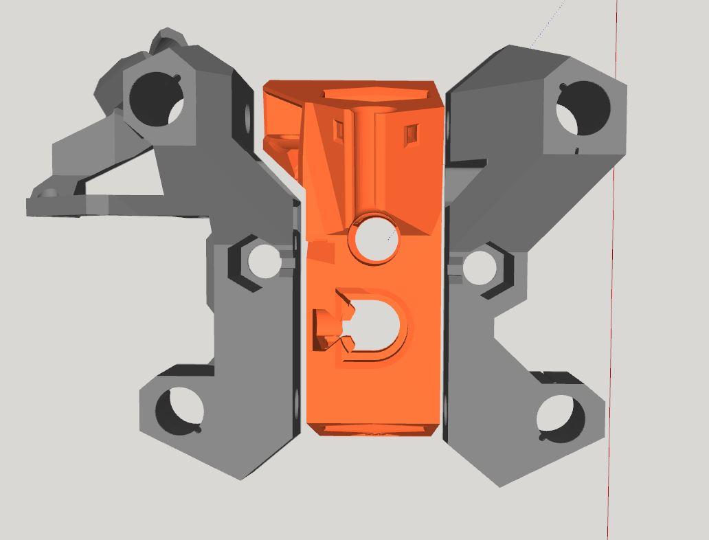

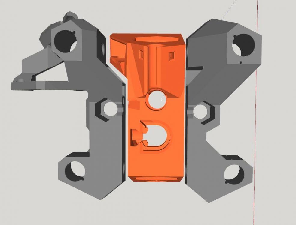

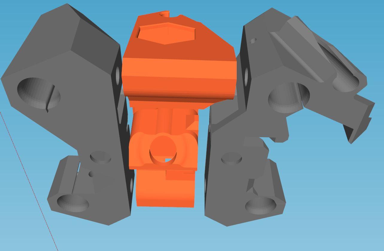

Liartes Posté(e) Aout 27, 2018 Auteur Partager Posté(e) Aout 27, 2018 @Emap54 tu as choisi d'élargir l'arrière sur le côté gauche (côté butée X), qu'est-ce qui empêche de faire le même travail mais côté droit afin de l'utiliser avec les supports X standards ? Lien vers le commentaire Partager sur d’autres sites More sharing options...
Badmax Posté(e) Aout 27, 2018 Partager Posté(e) Aout 27, 2018 Voila ce qui empeche: Lien vers le commentaire Partager sur d’autres sites More sharing options...
Badmax Posté(e) Aout 27, 2018 Partager Posté(e) Aout 27, 2018 Sur le pack expert, tout repose sur le fait d'élargir le roulement arriere pour gagner en stabilité. si tu souhaites garder les chariots d'origine, utilise plutôt la tete de Bricoloup elle est aussi bien et plug&play Lien vers le commentaire Partager sur d’autres sites More sharing options...

Emap54 Posté(e) Aout 27, 2018 Partager Posté(e) Aout 27, 2018 @Liartes je n’ai pas choisi de déporter le roulement, cette discussion concerne les fichiers STL du Pack Expert+ de Dagoma et mes fichiers reprennent le même design choisi par Dagoma. Mes fichiers seront très proches des fichiers officiels car réalisés sur base des pièces reçues et imprimées par Dagoma. Lien vers le commentaire Partager sur d’autres sites More sharing options...

Liartes Posté(e) Aout 27, 2018 Auteur Partager Posté(e) Aout 27, 2018 OK je comprends, que ce soit d'un côté ou de l'autre, il faut forcément modifier au moins un chariot X pour fournir un retrait et permettre d'utiliser la tête en minimisant la perte de volume d'impression. Je n'avais pas vu que tu avais également réalisé les chariots version tige fileté ! C'est très intéressant tout cela, je pense imprimer le tout pour tester également. Lien vers le commentaire Partager sur d’autres sites More sharing options...
