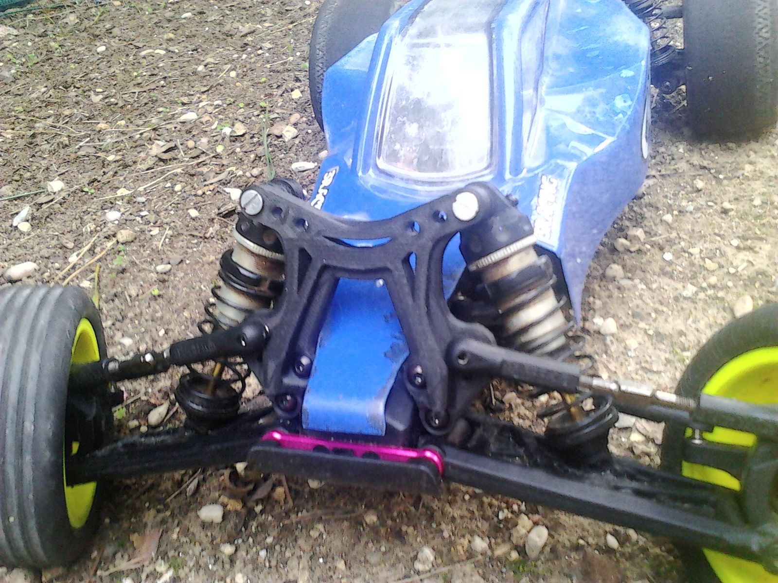

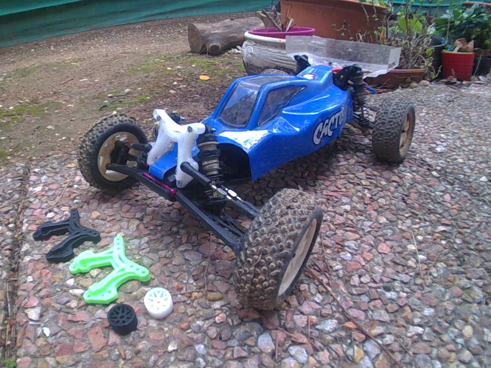

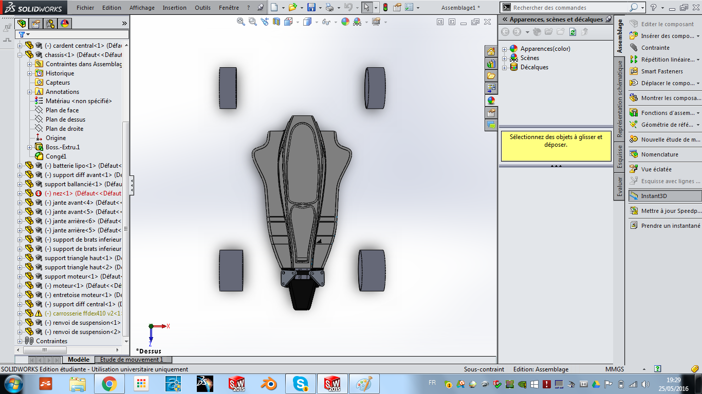

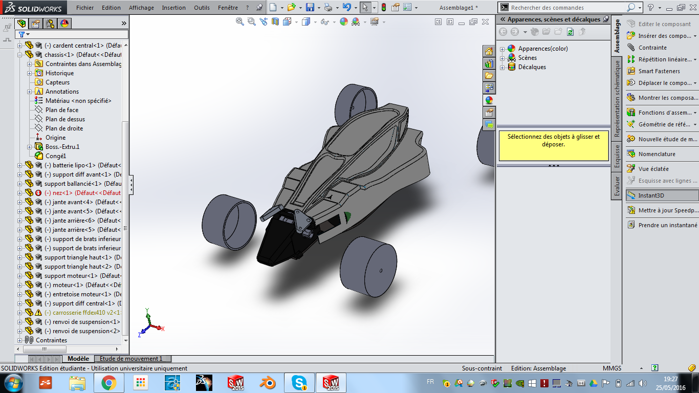

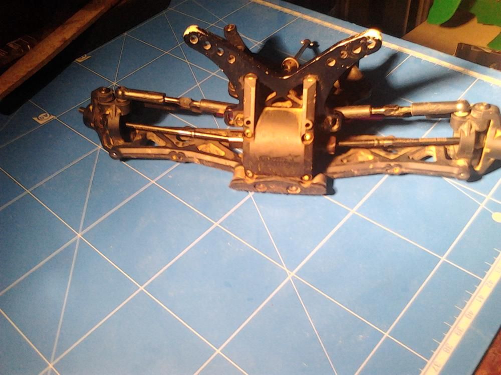

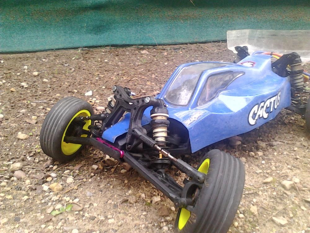

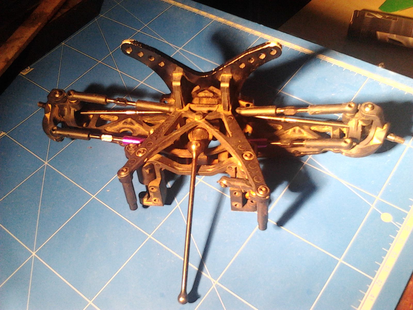

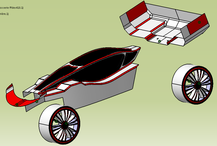

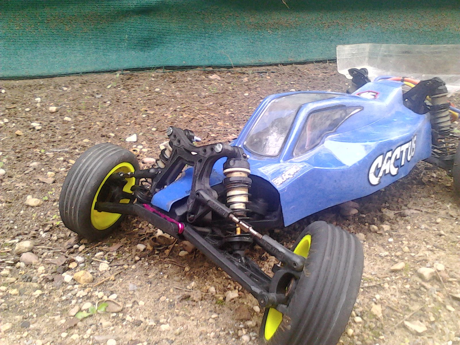

t-maxx006 Posté(e) Janvier 7, 2016 Partager Posté(e) Janvier 7, 2016 Bonjour à tous, j'ai pour projet de construire un buggy rc traction au 1/10, dont plusieurs pièces seront construitent en pla carbone et probablement nylon Voici le cahier des charges:-Moteur en position longitudinale-bras tirés pour le train arrière-angle de chasse et d'ouverture réglable à l'arrière et à l'avant-angle de chasse évolutif suivant l'inclinaison du train arrière-masse maxi 1500g-Utilisation d'accus shorty et hardcase normaux-Chassis en composite et pièces imprimées -empattement de 285mmIl me semble que c'est déjà pas mal voici quelque photos de la carro modelisé et du train avant de dex410 que je vais utiliser 2 Lien vers le commentaire Partager sur d’autres sites More sharing options...

t-maxx006 Posté(e) Janvier 8, 2016 Auteur Partager Posté(e) Janvier 8, 2016 Il y a 2 heures, MatC a dit : Super projet, balance les photos de tes pièces en PLA carbone merci, voila des photos de la pièce renforcé carbone montée 1 Lien vers le commentaire Partager sur d’autres sites More sharing options...

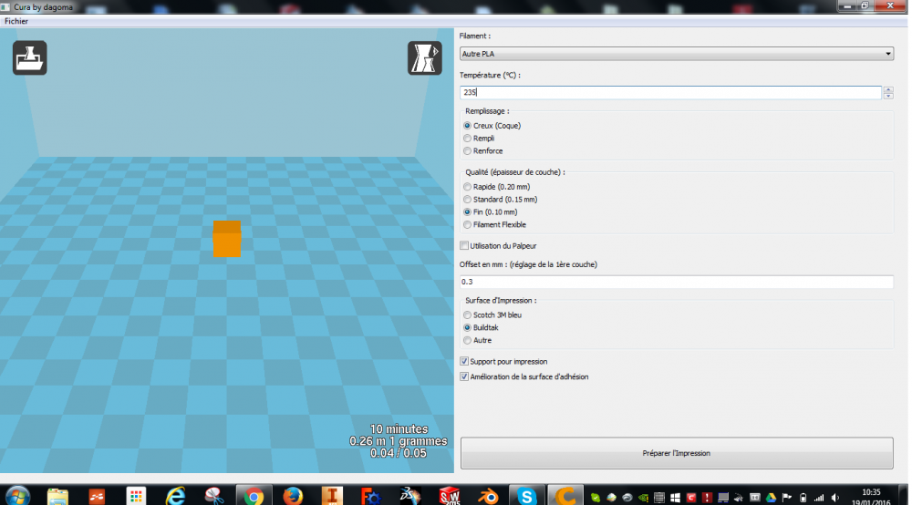

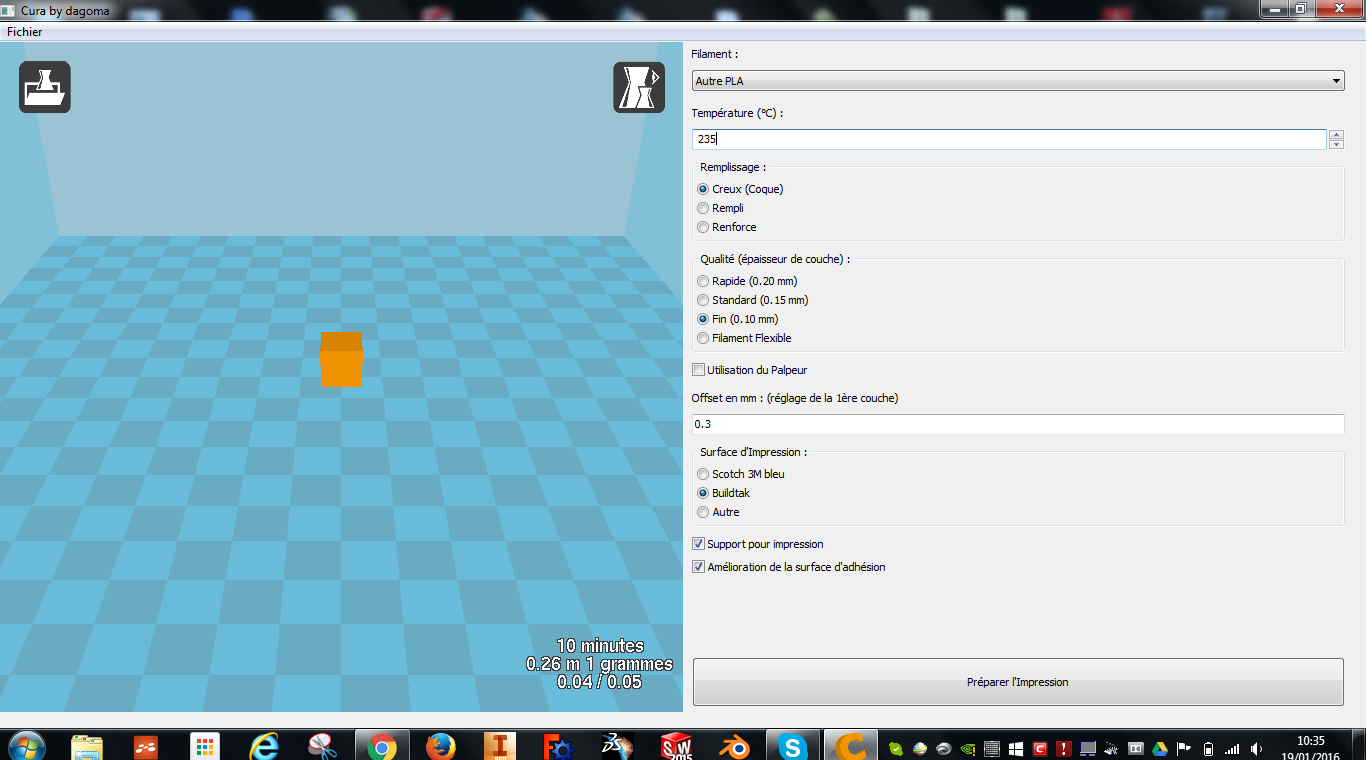

t-maxx006 Posté(e) Janvier 19, 2016 Auteur Partager Posté(e) Janvier 19, 2016 je viens de tester le filament nylon, ça marche pas mal du tout Lien vers le commentaire Partager sur d’autres sites More sharing options...

t-maxx006 Posté(e) Janvier 19, 2016 Auteur Partager Posté(e) Janvier 19, 2016 pour le moment je s'ai fait que le cube pour tester, si je fais le support d'amortisseurs, ça reviendra environ au même pris, soir environ 1.2euros Lien vers le commentaire Partager sur d’autres sites More sharing options...
t-maxx006 Posté(e) Février 22, 2016 Auteur Partager Posté(e) Février 22, 2016 apres pas mal de tests sur le nylon, je pense avoir trouvé des reglades corrects pour l'imprimer. Donc les deux matériaux principaux que je vais utiliser seront le nylon 230 et le pla carbone. prochainement je testerai le PET et le POM sur le plateau chauffant que je vais monter sur ma discovery200 Normalement demain quelques photos de l'avancement de la conception Lien vers le commentaire Partager sur d’autres sites More sharing options...

t-maxx006 Posté(e) Février 22, 2016 Auteur Partager Posté(e) Février 22, 2016 j'ai pas réellement de reponses à te donner, le support amortaux en pla a tenu, comme celui en pla carbone Je pense faire les bras arrières tirés en mixe nylon pour la résistance et pla carbone pour rigidité. Lien vers le commentaire Partager sur d’autres sites More sharing options...
t-maxx006 Posté(e) Février 22, 2016 Auteur Partager Posté(e) Février 22, 2016 ça donne ça la pièce en nylon Lien vers le commentaire Partager sur d’autres sites More sharing options...

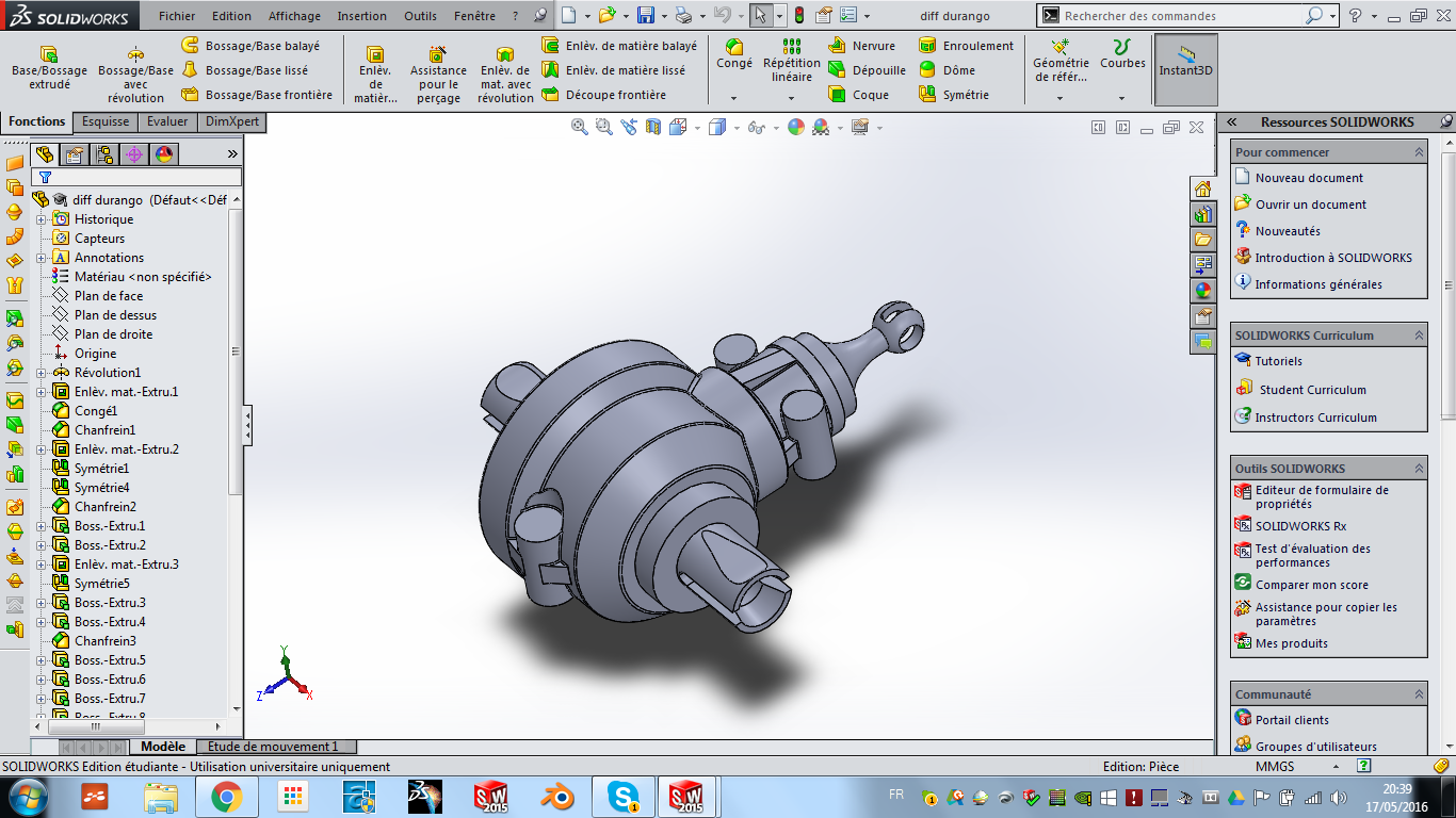

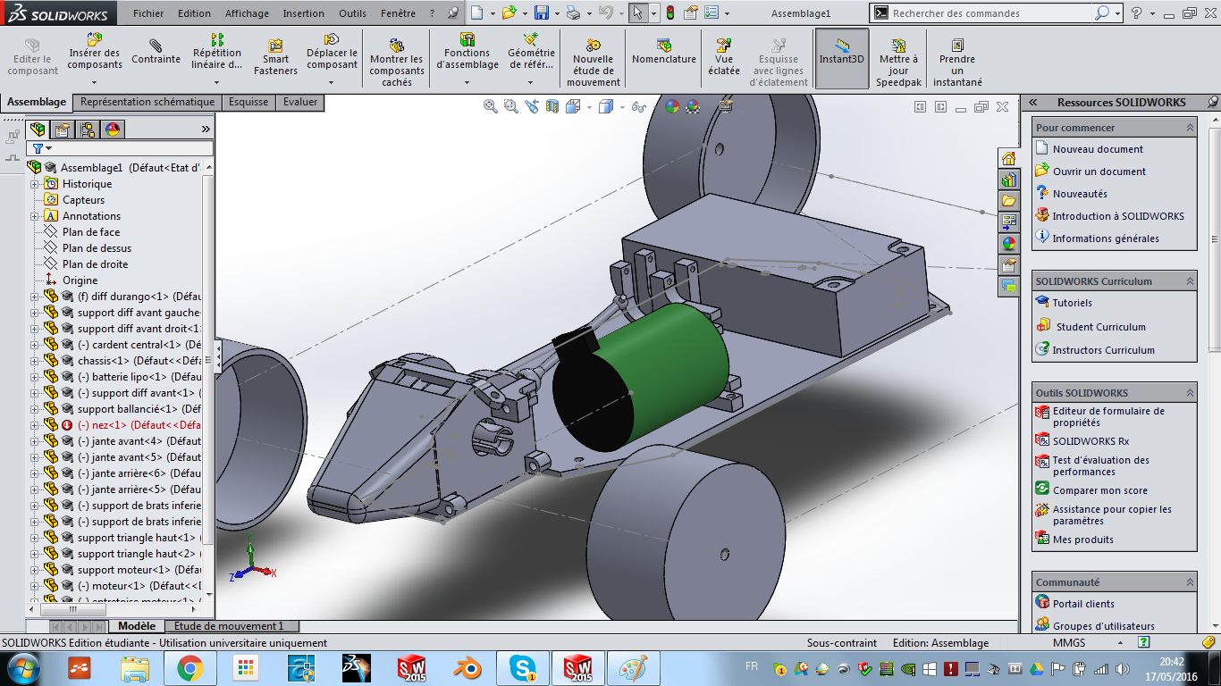

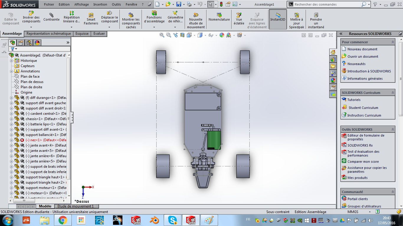

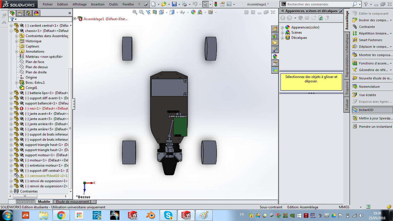

t-maxx006 Posté(e) Mai 17, 2016 Auteur Partager Posté(e) Mai 17, 2016 salut à tous, je me suis remis un peu sur ce projet, voici où ça en est: 1 Lien vers le commentaire Partager sur d’autres sites More sharing options...
t-maxx006 Posté(e) Mai 25, 2016 Auteur Partager Posté(e) Mai 25, 2016 suite du proto: Lien vers le commentaire Partager sur d’autres sites More sharing options...
