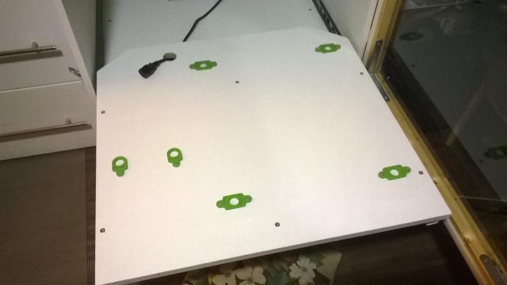

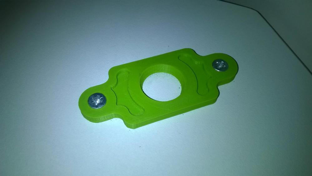

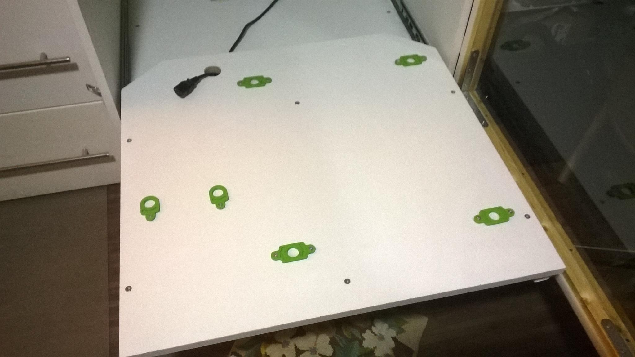

Artazole Posté(e) Aout 21, 2018 Partager Posté(e) Aout 21, 2018 Bon vous me foutez le doute... Surtout que j'avais soigneusement commis ça : Des cales pour les pieds, design maison pour bien caler l'imprimante. Cela aurait une incidence sur la qualité du parement aussi ? ou c'est juste pour étouffer les bruits et vibrations ? le piétement étant en caoutchouc dense, ça m'allait bien moi... Lien vers le commentaire Partager sur d’autres sites More sharing options...
Bosco2509 Posté(e) Aout 21, 2018 Partager Posté(e) Aout 21, 2018 (modifié) Donc : Mousse plastique (qui protègeait l'imprimante dans son carton) + Plaque de Polystyrène expansé (que j'ai acheté à Bricomachin) = Zéro absolu en vibration. Cela arrivait dans de rares occasion que mon caisson vibre avec les mouvements de l'axe X et Y, surtout quand j'augmentais la vitesse. J'ai testé aujourd'hui avec la mousse en plus... et je suis plutôt content du résultat. Je verrais dans le temps si cela tient bien. Pas mal @Artazole l'idée des cales pieds et... joli le caisson ! (Je suis content de voir que je suis pas le seul a avoir eût l'idée des meubles de cuisine à ce que je voit... et de la tablette coulissante !) J'ai viré les pieds de mon imprimante depuis un bail... C'est les profilés en aluminium qui servent de pieds... et avec la mousse en dessous, la mousse a pris la forme du châssis de l'imprimante, idem pour le polystyrène. Je suis sûre d'une chose : même si elle bouge... elle bougeras pas très loin (quelques millimètres tout au plus). Modifié (le) Aout 21, 2018 par Bosco2509 Lien vers le commentaire Partager sur d’autres sites More sharing options...

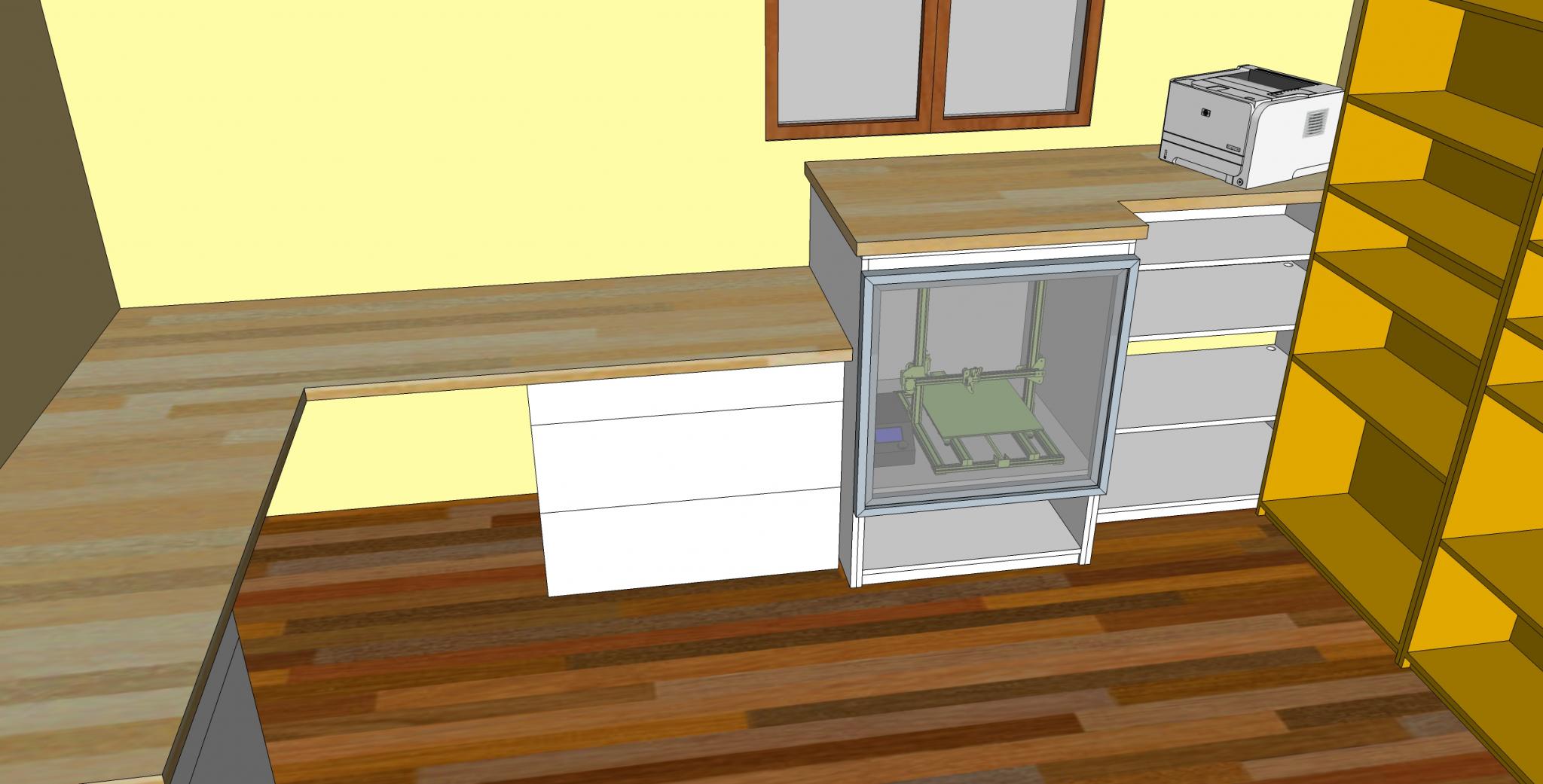

Artazole Posté(e) Aout 21, 2018 Partager Posté(e) Aout 21, 2018 (modifié) Oui, mais après, ça améliore tes prints ? Ou c'est juste du confort auditif ? Alors le caisson n'est pas un meuble de cuisine, c'est ce qui est a cote qui l'est. Le caisson c'est 150€ de mélaminé de 18mm avec "siliconage" intérieur intégral. Et aspiration en haut à droite (dans l'angle) par un Ø80 relié à la VMC : j'imprime dans mon bureau, veut pas mourir, je ne fais que l'ABS. Et pire, ma moitié est dans ce même bureau que nous partageons donc pas question de se ruiner tous les deux. Vitre en plexi (en verre 3mm very fragile, ça pesait trop lourd). Plus d'odeur, plus d’échange thermique, le pied. Mais c'est sourd comme bruit, donc les silents-blocs ou bien la mousse me motive bien. Je vois bien un cadre sur le plateau, en 10-15mm de haut et la mousse du carton Tevo (j'ai tout gardé) coincé dedans. Si ça peut éviter de se prendre la tête avec les silents-blocs... Pour les ventilos, j'entends rien. Quand à l'extrudeur, oui, quand il rétracte ou bien qu'au début, il tapait. Par sécurité. Une vue du meuble pour voir qu'en fait les étagères à droite me servent à ranger un max de trucs (et j'en ai, comme vous tous sûrement) et en haut, la profondeur est réduite de 100mm à cause du tuyau de la VMC, bout alu en accordéon au départ (on sait jamais, la boite est vers les 35°C lorsque ça imprime) pour refroidir les gaz et la suite en souple jusqu'à la VMC. J'ai pondu le meuble en attendant que Gearbest me livre et j'allais brûler un cierge tous les soirs... ça m'a occupé les nerfs ! Edit : j'arrête de squatter le topic de @Guizboy mais la question reste entière, ok, ça améliore le coté confort, le bruit et les vibrations sourdes envoyées mais cela améliore-t-il vos prints ? Modifié (le) Aout 21, 2018 par Artazole Lien vers le commentaire Partager sur d’autres sites More sharing options...

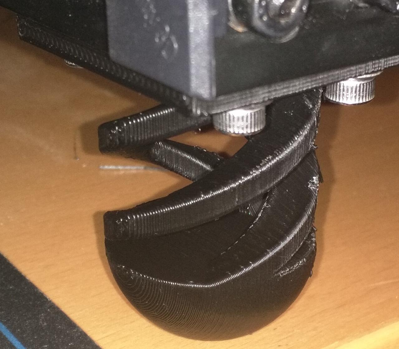

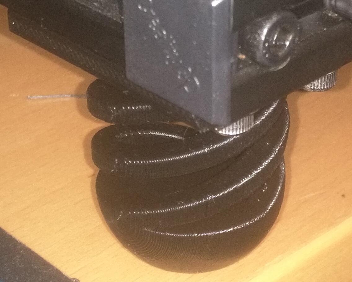

Guizboy Posté(e) Aout 21, 2018 Auteur Partager Posté(e) Aout 21, 2018 Il y a 2 heures, Artazole a dit : tu vas retenter en fil flex-quelque chose ? Ou bien répartir la flexibilité du PLA par épaisseur successive ?? Je continue mes essais selon mon plan de simulation. J'ai défini le minimum de matière avec le PLA que j'utilise. Et je viens de terminer d'imprimer des pièces selon le maxi de la plage de rigidité que je voulais. Je ne devais pas procéder ainsi mais le fait que le PLA s'affaisse n'était pas un paramètre que j'avais anticipé. Du coup je m'adapte. La version max en triple hélice ne fléchit que d'1.2mm avec une pression de 10kg. Ce qui veut dire que : Le taux de compression par cm est bien trop élevé pour amortir l'imprimante. Le poids nécessaire pour travailler dans la plage moyenne du ressort provoquerait une rupture de la structure du pied. Je vais donc partir de là et diminuer la section selon le plan mais de haut en bas, plutôt que de bas en haut. il y a une heure, Artazole a dit : Oui, mais après, ça améliore tes prints ? Ou c'est juste du confort auditif ? Ça part un peu dans tous les sens avec les caissons maintenant dans le commerce mais l'utilité de base de l'enceinte fermée c'est de contrôler le refroidissement de la structure imprimée de manière précise. On peut également utiliser en caisson le refroidissement avec des matières qui ne le permettent pas en châssis ouvert comme l'ASA, le polycarbonate ou l'Ultem. Dans ce sens là, oui, ça améliore grandement la qualité, mais surtout, les possibilités d'impression avec les matériaux techniques. il y a une heure, Artazole a dit : j'arrête de squatter le topic de @Guizboy No problemo. Cela dit, c'est un sujet qui mériterait un topic dédié vu la quantité de paramètres qui changent complètement en enceinte fermée Lien vers le commentaire Partager sur d’autres sites More sharing options...

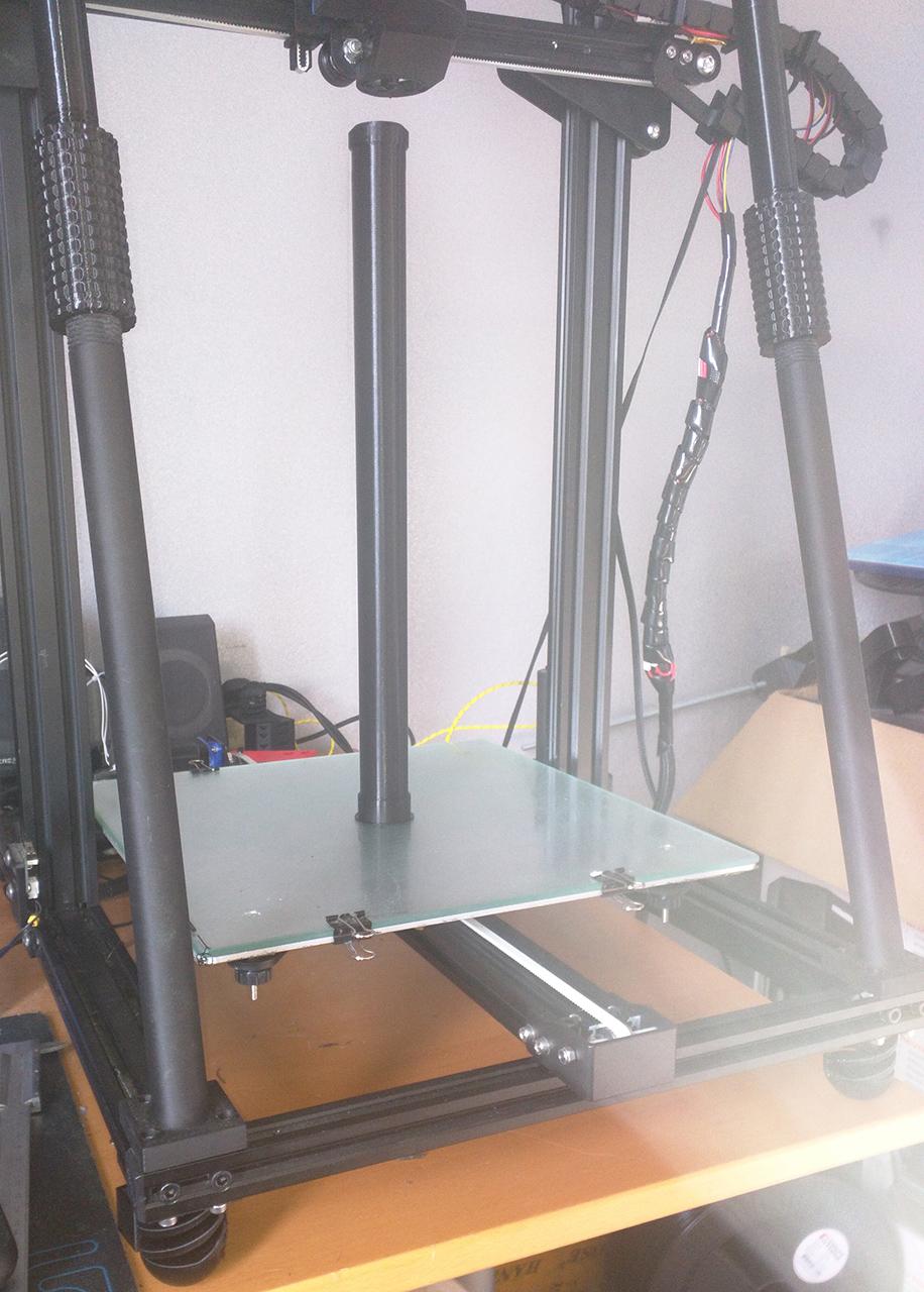

Guizboy Posté(e) Aout 22, 2018 Auteur Partager Posté(e) Aout 22, 2018 Après une nuit complète d'impression, on peut voir que la version max n'a pas fléchit d'un pouillème. Ce qui veut dire que la limite élastique du matériau était atteinte avec les modèles précédents avant d'entrer dans la zone utile de travail du ressort. Sachant cela, je pense qu'il y a de l'espoir pour la version PLA. Reste à savoir si la dimension idéale permettra l'amortissement en restant en deçà de cette limite. Lien vers le commentaire Partager sur d’autres sites More sharing options...

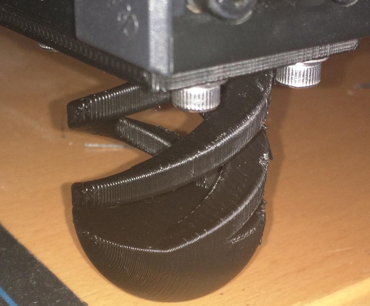

Guizboy Posté(e) Aout 23, 2018 Auteur Partager Posté(e) Aout 23, 2018 Bon, le dimensionnement est terminé. La version 4.3 avec ressort à triple hélice est la bonne niveau amortissement et flexion. Il reste les essais de durabilté et de qualité d'impression à faire pour savoir si c'est un système viable. Lien vers le commentaire Partager sur d’autres sites More sharing options...
Guizboy Posté(e) Aout 23, 2018 Auteur Partager Posté(e) Aout 23, 2018 Il semble que le système soit stable niveau structure. Il me faudrait un pigeo... enfin, j'veux dire... un courageux volontaire pour faire un essai sur son imprimante et me donner ses impressions (pas les pièces hein ! @Bosco2509 à raison, les jeux de mots de @fran6p sont contagieux ) Si ça vous dit, voici le stl de la version 4.3 : Pied à ressort V4.3.rar Lien vers le commentaire Partager sur d’autres sites More sharing options...

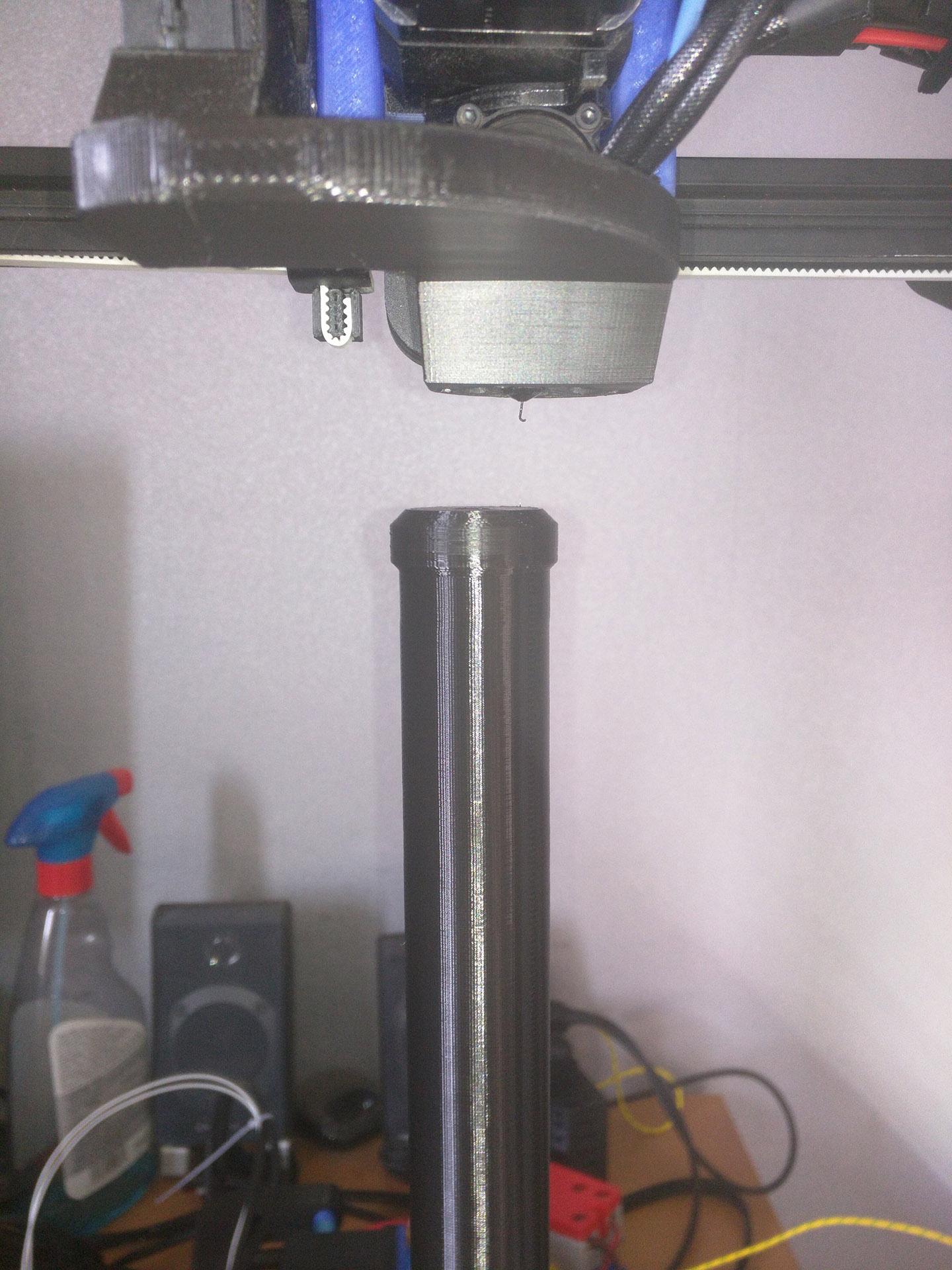

Guizboy Posté(e) Aout 23, 2018 Auteur Partager Posté(e) Aout 23, 2018 Merci, on va vite savoir si c'est efficace.Je finis l'étalonnage de l'axe Z et je lance l'impression du tube [emoji851]Envoyé de mon Nexus 6 en utilisant Tapatalk Lien vers le commentaire Partager sur d’autres sites More sharing options...
volavoile Posté(e) Aout 23, 2018 Partager Posté(e) Aout 23, 2018 Je fais le pari que... c'est moins bien... ou au moins pas mieux! Rien ne vaut un bon marbre! Mais que ton aventure m'a amusé.... ca réveille les neurones de se poser des questions! ON devrait équilibrer nos machines avec une masselotte fixée sur l'autre coté de la courroie afin d'éviter les vibrations... mais par contre, ca rend les accélérations plus difficiles à régler, mais plus à cause de la structure qui vibre! Lien vers le commentaire Partager sur d’autres sites More sharing options...
Guizboy Posté(e) Aout 24, 2018 Auteur Partager Posté(e) Aout 24, 2018 Je vous laisse juger du résultat par vous même. Une photo de la pièces globale : Et voici le détail de la partie haute : Je pense avoir atteint le résultat que je visais J'ai complètement oublié d'expliquer pour le lien que j'ai mis hier Désolé. Alors, la pièce dont j'ai posté le lien hier est une variante plus fine du ressort que j'ai sur la mienne. J'ai procédé ainsi parce que ma machine est beaucoup plus lourde que la plupart des CR-10S à cause de la bobine de 4.5Kg qui trône au sommet du châssis. Ajouté à ça le plateau 220V, le kit Dyze, chaîne de câble, moteurs de 60mm au sommet du Z avec les haubans, etc... 1 Lien vers le commentaire Partager sur d’autres sites More sharing options...
Artazole Posté(e) Aout 24, 2018 Partager Posté(e) Aout 24, 2018 Bravo @Guizboy Donc grâce à l'absorption des vibrations propres de la CR-10s méchamment modifiée, tu as amélioré la qualité de ton print. Dont acte. Et donc démonstration in-situ de ta théorie. Joli. Merci pour ce petit cours... 1 Lien vers le commentaire Partager sur d’autres sites More sharing options...
Guizboy Posté(e) Aout 24, 2018 Auteur Partager Posté(e) Aout 24, 2018 Merci beaucoup [emoji6]Il ne reste plus qu'à s'assurer que la structure des ressorts ne s'affaisse pas dans la durée et je pourrais dire "mission accomplie".Envoyé de mon Nexus 6 en utilisant Tapatalk Lien vers le commentaire Partager sur d’autres sites More sharing options...
