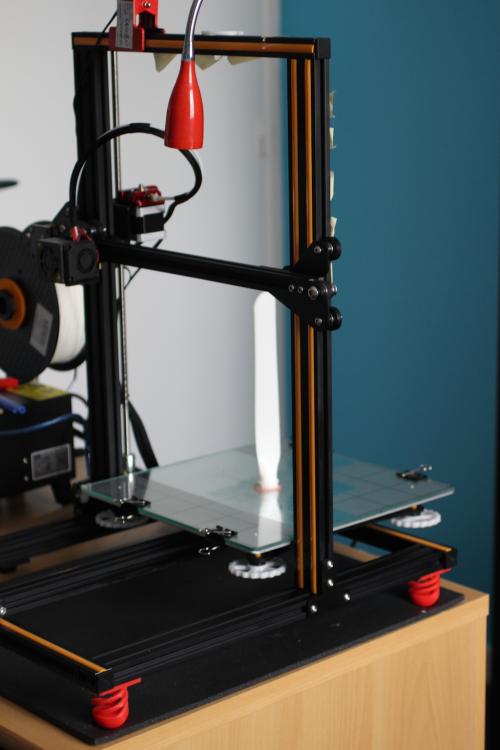

Voici des petites nouvelles de mon imprimante : J'ai pu imprimer 4 pieds grace aux conseils de Guizboy et je les ai fixé sur l'imprimante.
Petit souci : au moment de remettre l'imprimante sur ses (nouveaux) pieds, j'entends un Crac ! 😱
Un des pieds avait cassé à 2 endroits au niveau des ressorts... Pas compris pourquoi... Pas grave, je cale l'imprimante pour qu'elle soit horizontale et j'imprime un 5ème pied.
Je l'installe, suspens, les pieds vont-ils tenir ? OUI ! 🙂
Depuis, j'ai une imprimante qui gigote en imprimant 😄 Et elle est plus silencieuse qu'avant.
Voici une petite photo avec une pièce que je viens d'imprimer :
Encore merci à Guizboy 😉

Bonjour Guizboy,
Ce n'est pas indiscret : c'est une pale d'hélice (23 cm de haut) Si tu veux des photos de cette pale, dis-le moi.
Par contre, j'ai constaté que le pied arrière gauche était plus comprimé que les autres. Ça te le fais toi aussi ?

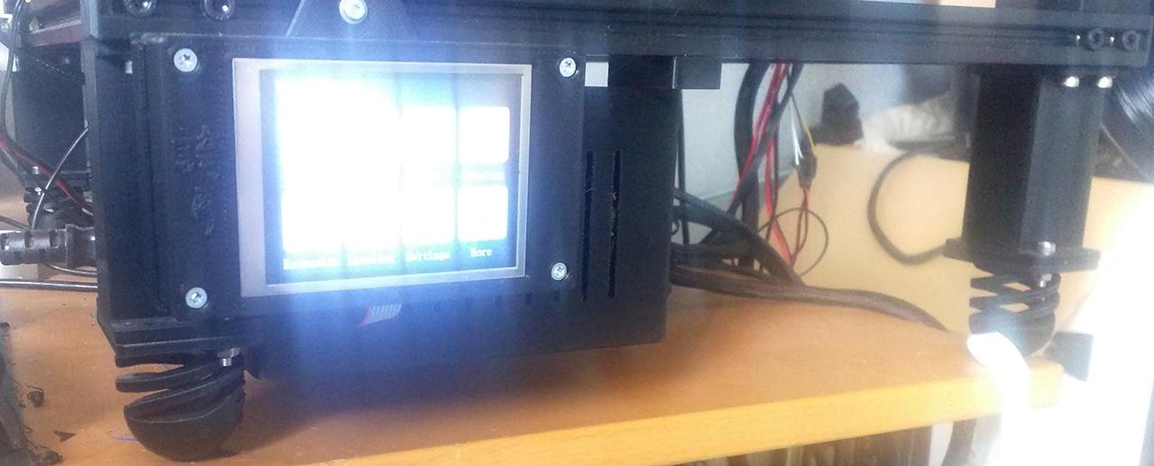

Salut,
Après quelques mois d'utilisation, je suis toujours satisfait de ma création.
Malgré que les pieds soient imprimés en PLA, le tassement reste négligeable à l'usage.
Il est également à noter que contrairement à ce que je pensais, le PLA n'est pas devenu rigide ou cassant après tout ce temps.
La qualité de la photo n'est pas géniale mais on peut tout de même voir que le système reste fonctionnel 🙂
@jmevrd désolé de ne pas t'avoir répondu plus tôt, j'ai complètement zappé ta question.
Sur mon imprimante c'est le pied avant gauche qui est le plus contraint avec le poids du bloc alim/carte.

Salut @Guizboy,
Y'a pas de mal. De toutes façon, je suis revenu aux pieds d'origine. Il y a quelques semaines, j'ai voulu déplacer légèrement l'imprimante et CRAC ! 3 des pieds se sont cassés au niveau des ressorts 😥
Du coup, j'ai découpé des bandes dans un tapis en mousse, que j'ai mis sous les pieds. Ça fonctionne bien comme ça depuis...
