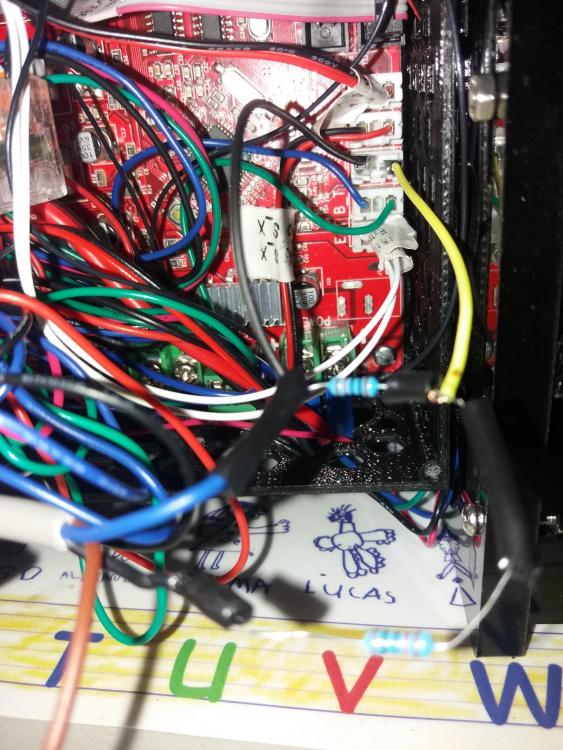

abcdefgh Posté(e) Aout 24, 2018 Auteur Partager Posté(e) Aout 24, 2018 (modifié) quellequ'un aurait t il un marlin avec capteur capacitif en ne vous inquieter pas je changerait les doner en fonction de mon imprimante car je nerive pas a trouver de fichier marlin correcte Modifié (le) Aout 24, 2018 par abcdefgh Lien vers le commentaire Partager sur d’autres sites More sharing options...
mikebzh44 Posté(e) Aout 24, 2018 Partager Posté(e) Aout 24, 2018 Les fichiers corrects sont dans le sous dossier : example_configurations\Anet\A8 Regarde dans ton dossier Marlin. Charge à toi de modifier les lignes selon ton capteur et surtout ton support de capteur. Lien vers le commentaire Partager sur d’autres sites More sharing options...

abcdefgh Posté(e) Aout 25, 2018 Auteur Partager Posté(e) Aout 25, 2018 (modifié) Que faire Modifié (le) Aout 25, 2018 par abcdefgh Lien vers le commentaire Partager sur d’autres sites More sharing options...
Maeke Posté(e) Aout 25, 2018 Partager Posté(e) Aout 25, 2018 ajuster. Lien vers le commentaire Partager sur d’autres sites More sharing options...
abcdefgh Posté(e) Aout 25, 2018 Auteur Partager Posté(e) Aout 25, 2018 Ajuster quoi moi je mi conait pas en programation Lien vers le commentaire Partager sur d’autres sites More sharing options...
Maeke Posté(e) Aout 25, 2018 Partager Posté(e) Aout 25, 2018 Il te dit que la position de test que tu as donné pour la position avant du plateau est en dehors de son amplitude de mouvement. donc il faut que tu ajustes la valeur #define FRONT_PROBE_BED_POSITION c'est pas une question de programmation, c'est une question de géométrie et de calcul. Et il n'y a que toi qui peux y répondre. Lien vers le commentaire Partager sur d’autres sites More sharing options...

Maeke Posté(e) Aout 25, 2018 Partager Posté(e) Aout 25, 2018 je remarque un truc, il t'a donné les instructions pour Marlin 1.1.8, mais la configuration de Marlin 1.1.9 a été remaniée, donc il ne faut pas te fier aux numéros de lignes qu'il te donne, tu dois les chercher dans tout le fichier. Lien vers le commentaire Partager sur d’autres sites More sharing options...
abcdefgh Posté(e) Aout 25, 2018 Auteur Partager Posté(e) Aout 25, 2018 ok jais trouver la ligne mais j'ais beaux mettre une valeure plus pettite mais sa ne marche pas Lien vers le commentaire Partager sur d’autres sites More sharing options...
Maeke Posté(e) Aout 25, 2018 Partager Posté(e) Aout 25, 2018 ben essaies plus grand...... Lien vers le commentaire Partager sur d’autres sites More sharing options...
abcdefgh Posté(e) Aout 25, 2018 Auteur Partager Posté(e) Aout 25, 2018 non plus Lien vers le commentaire Partager sur d’autres sites More sharing options...
Maeke Posté(e) Aout 25, 2018 Partager Posté(e) Aout 25, 2018 ça peut être plus de 20 de différence, n'abandonnes pas. Lien vers le commentaire Partager sur d’autres sites More sharing options...
