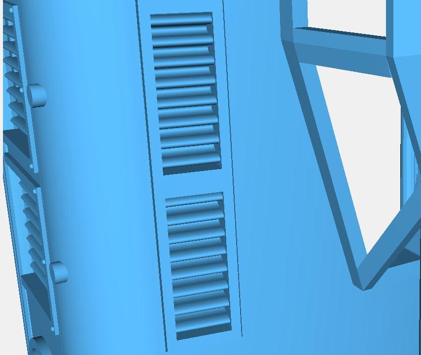

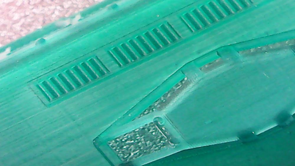

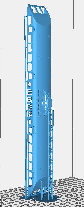

skYfIrE Posté(e) Aout 23, 2018 Partager Posté(e) Aout 23, 2018 Bonjour, J'imprime du matériel ferroviaire à l'échelle N (1/160e). Le résultat est plutôt sympa sauf pour des pièces arrondies où j'ai la présence de stries qui apparaissent. Ces stries ne sont pas présentes sur le STL. J'ai testé en imprimant en 0.05, 0.03, 0.01mm d'épaisseur, rien n'y fait. Les stries sont toujours présentes. J'imprime la pièce en vertical (à 90°), et dans le slicer les stries n'apparaissent pas. Je vois plein d'impressions avec aucun défaut, et je suis un peu frustré avec mes stries ^^ Si elles n'étaient que visibles, ce ne serait pas grave, elles disparaitraient après peinture, mais là, on les sent clairement au toucher. Et on ne les sent que sur la surface extérieure, pas du tout à l'intérieur. Quelqu'un aurait une idée de ce qui ne va pas ? De ce que je pourrais faire pour faire disparaître ce rendu disgracieux ? Merci par avance skY Lien vers le commentaire Partager sur d’autres sites More sharing options...

BEArbiter Posté(e) Aout 31, 2018 Partager Posté(e) Aout 31, 2018 Le slicer de la photon n'apporte pas de "preview réelle". Les stries sont normales, sur la photo on le les vois même pas. Si tu veux des stries plus petites change la hauteur de couche pour une valeur plus petite. Lien vers le commentaire Partager sur d’autres sites More sharing options...
skYfIrE Posté(e) Septembre 2, 2018 Auteur Partager Posté(e) Septembre 2, 2018 Merci pour vos réponses @@pascal@91 non, ce sont pas des pixels morts, ça le fait de partout. Merci @BEArbiter c'est surtout ce que je voulais savoir, si c'était normal ou non. Vu que sur nombre de photos présentées, je ne constatais pas ces stries. Je dois faire une fixation alors, parce que moi je ne vois que les stries sur le toit ^^. J'ai essayé de descendre à 0.01, et il y en a toujours. Mais si c'est normal, je vais trouver pour m'en accommoder. Lien vers le commentaire Partager sur d’autres sites More sharing options...
biostrike Posté(e) Septembre 2, 2018 Partager Posté(e) Septembre 2, 2018 Si les strie sont dans le sens de la hauteur, alors c'est certainement normal, lié à la faible résolution de l'écran. Lien vers le commentaire Partager sur d’autres sites More sharing options...
skYfIrE Posté(e) Septembre 2, 2018 Auteur Partager Posté(e) Septembre 2, 2018 oui @biostrike, c'est dans le sens de la hauteur (Z). Je vais tenter une autre orientation pour voir ce que ça donne. Merci Lien vers le commentaire Partager sur d’autres sites More sharing options...
